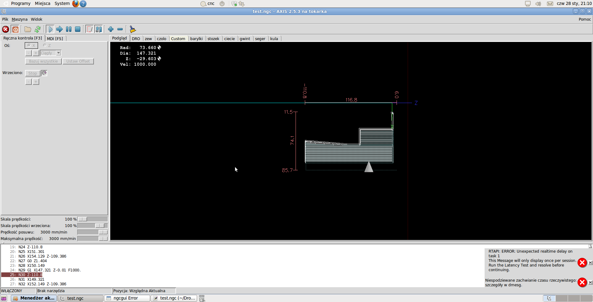

Przesada, widzę że fanucowy calkiej dobrze generuje na tokarke.
Ew. parę poprawek i jadymy :)

Pare lini usuniete z przodu, z tylu i toczy :)

Zienek pisze: To ja obserwuję postprocesor na tokarkę :)
Przy moim zapotrzebowaniu na Cama tokarkowego to pewnie długo poczekasz :) Jak widać wyżej, w sporadycznych wypadkach się poradzi. Już prędzej można sie spodziewać na drut.
Na śrubki jest sposób :) Wczytujesz kod i LinuxCNC sam pokazuje w której lini ma problem.
Z zasady to jakaś komenda nieobsługiwana typu U czy M50 - kasujesz i dalej do skutku.
