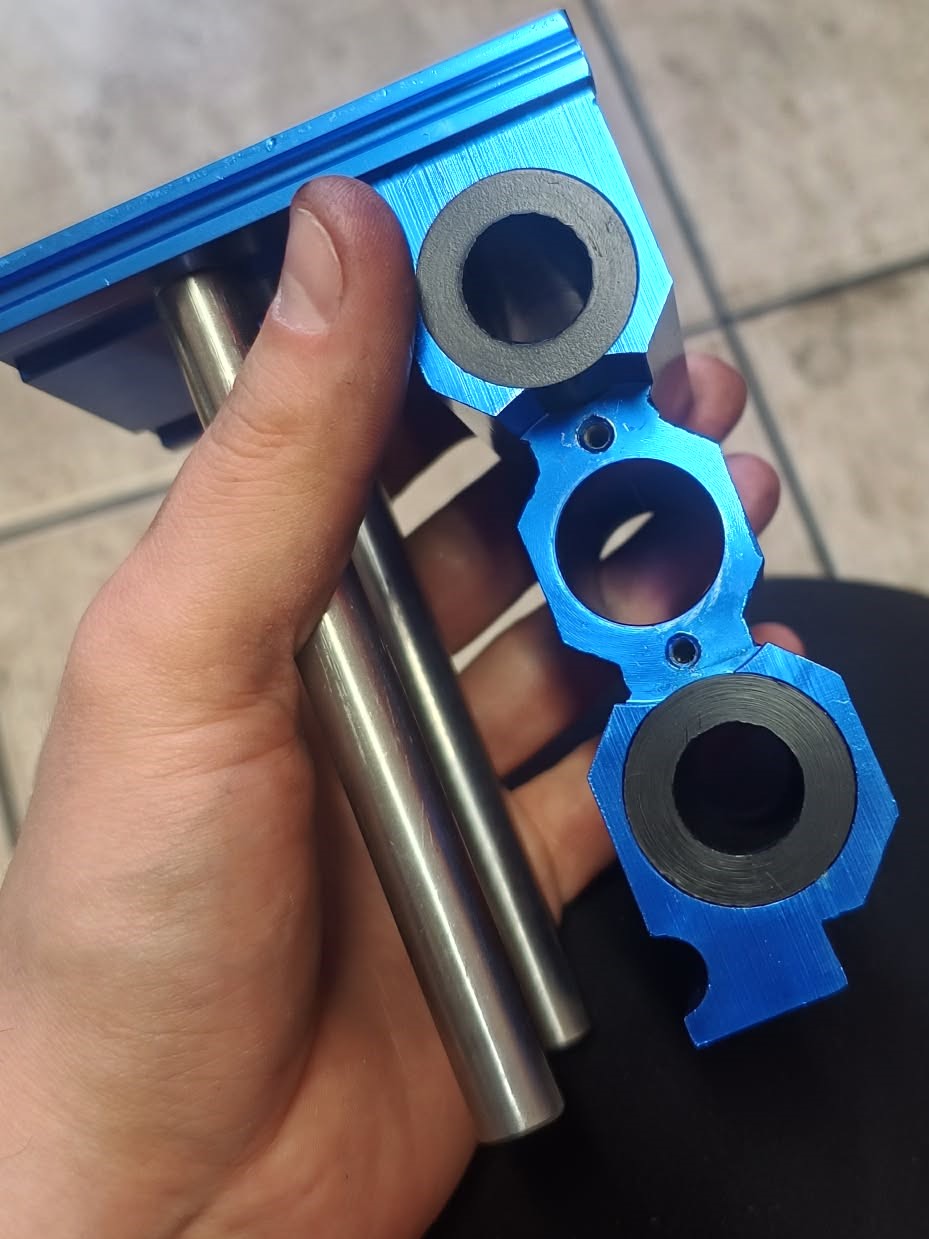

Wykonanie wałków oś Xi Y wacha się od fi 15.95 do 15.98 mierzone mikrometrem. Wałki z miękkiego, kulki od łożysk potrafią zacierać wałek.

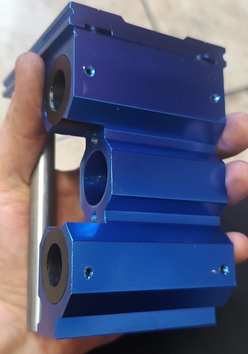

Oś bramy Y gieła się pod naciskiem dłoni dość sporo mm na oryginalnych łożyskach lm, które nie dość że mają luzy między wałkiem a łożyskiem to jeszcze między obudowa łożyska a obudową uchwytu na 30cm dźwigni jest tragedia. W tym celu wytoczyłem tuleje ślizgowe z poliacetalu przy użyciu rozwiertaka i spasowaniu aby chodziło ciasno ale suwliwie.
Poprawiło to i sztywność dokładność i zredukowało hałas. W przyszłości jest toczenie tulei na inne osie.

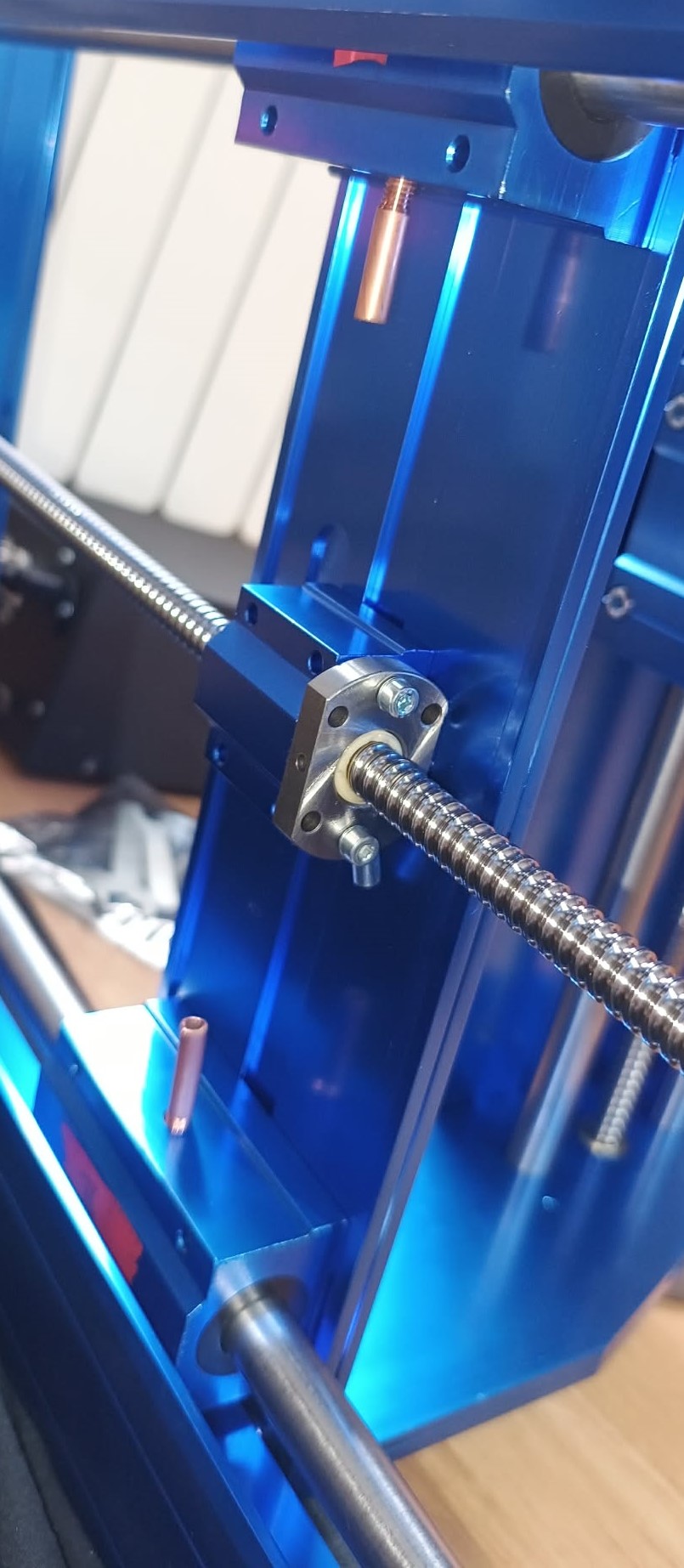

Te śruby mają otwory do smarowania jak na zdj, tylko na osi udało się zmieścić kalamitkę kątową bo ma wyjście na "prosto"
Oś X i Y mają po bokach a tam ani miejsca ani dojścia, można by to przewiercić w innym miejscu i zaślepić oryginalne otworki ale zobaczymy.

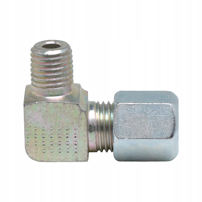

Najmniej wystające gwintowane złączki kątowe okazały się tego typu: Ale kosztują 20zł sztuka, z chin jest pełny wybór kształtów i rozmiarów ale miałem nadzieje na coś dostępnego u nas.. Z chińską ceną

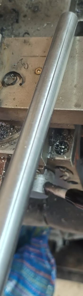

Na koniec - twoje wałki nie podparte w maszynie powinny być precyzyjnymi wałkami liniowymi z utwardzaną powierzchnią, a po nich powinny poruszać się wózki (łożyska) liniowe wyposażone wewnątrz w tory kulek. Odpowiedni wałek i łożysko tego typu pozawala na prezyzyjny ruch wzdłuż walka, a mechanizm łożyska jest bardzo trwały. To , co pokazujesz wyżej , że w wałku powstały wzdłużne zagłębienia w miejscu styku z torem kulek oznacza, że walki nie były utwardzane, lub ogólnie jakość tych podzespołów była marna od nowości.

Ta , którą pokazałeś jako najmniej wystające to najprawdopodobniej złączka kątowa z jakimś gwintem calowym.

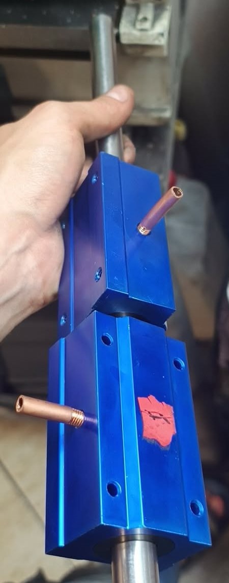

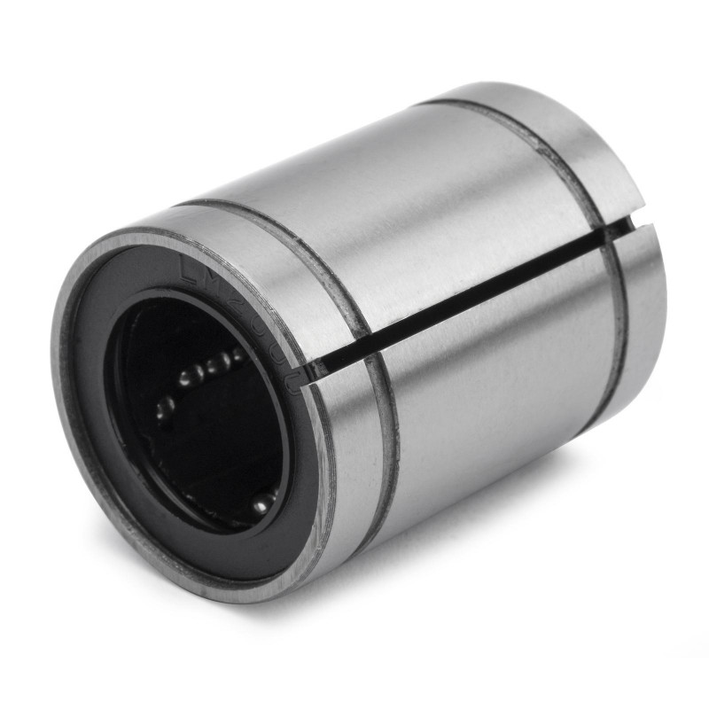

Zastosowałem tuleje z tworzywa żeby łożyska nie zacierały wałków. Nowe łożyska się przycinają (nawet na nieprzykręconym do niczego wałku) co myślę że jest winą lekkiego banana.
Jak pisałem wcześniej te wałki nie są hartowane jak pisze producent i widać po głębokiej rysie.. precyzji raczej nie mają bo tolerancja mieści się do minus 0.05mm. A hartowane powierzchniowo Fi 16 h6 mają fi 15.989/16.
Więc 5 setek a 1.1setki to jest różnica drastyczna.
Jaka kolwiek obróbka tej nakrętki oznacza jej rozebranie na części piewsze i rozsypanie kulek więc raczej nie chce mi się w to bawić, tym bardziej że powinna być hartowana ale to najwyżej wypaliłbym sobie otworek i wkleił tulejkę na którą nasadził wężyk, bo dojścia z wężem od smarownicy nie ma żadnego. Kalamitkę ze zdj mam na osi z, to jedyne miejsce gdzie coś się zmieści.
Czy są u nas dostępne rurki mosiężne z gwintem m6 wygięte na 90stopni? Zamiast kalamitek.
Lub jakiś patent na wygięcie na 90stopni. Rurki miedziane i przewiercone śruby pękały.
Oprawka i łożysko z regulacją, akurat pod wałki wiszące fi16 na zdjęciach

Dlaczego nie kupisz wałków liniowych i nie wymienisz na utwardzane szlifowane precyzyjne?
