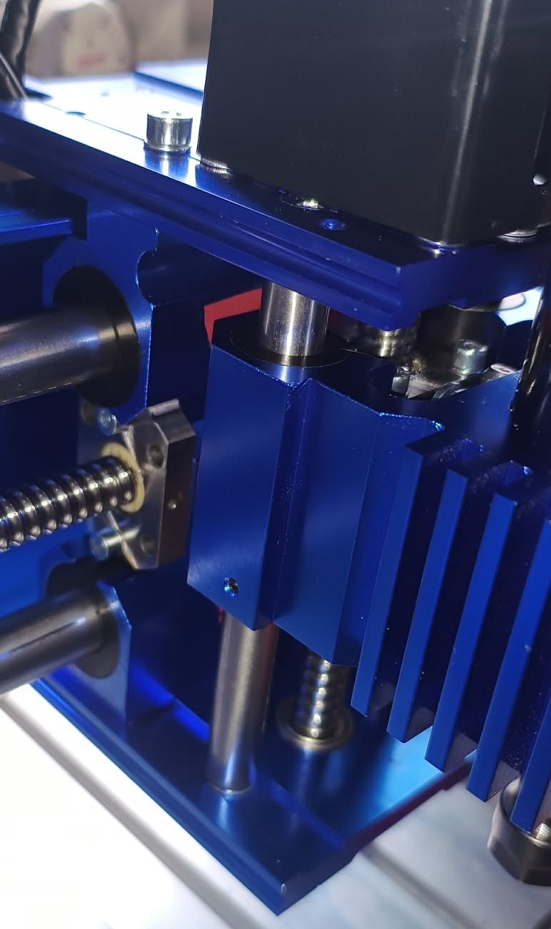

Zakupiłem maszynkę 3040 (moc wrzeciona 300w oprawka ER11) i śrubach kulowych w każdej osi. Osie X i Y są na wałkach liniowych fi16 a oś Z na wałkach fi 12. Cała maszyna wstępnie jest wyposażona w łożyska liniowe kulkowe lm coś tam...
Już przed zakupem wiadomo było że pewne modyfikacje to konieczność.
Pierwszy minus stolik, oraz rama, cieńkie długie profile przy szybkich przejazdach potrafiło tak rezonansować że można ogłuchnąć.
Rozwiązanie polegało na zakupie maty wygłuszającej Bimat i doklejeniu (ok30zł) (sztywności stolika oczywiście nie zwiększa) ale stłumiło sprzęt.
Wykonanie wałków oś Xi Y wacha się od fi 15.95 do 15.98 mierzone mikrometrem. Wałki z miękkiego, kulki od łożysk potrafią zacierać wałek.
Oś bramy Y gieła się pod naciskiem dłoni dość sporo mm na oryginalnych łożyskach lm, które nie dość że mają luzy między wałkiem a łożyskiem to jeszcze między obudowa łożyska a obudową uchwytu na 30cm dźwigni jest tragedia. W tym celu wytoczyłem tuleje ślizgowe z poliacetalu przy użyciu rozwiertaka i spasowaniu aby chodziło ciasno ale suwliwie.
Poprawiło to i sztywność dokładność i zredukowało hałas. W przyszłości jest toczenie tulei na inne osie.
Jest to wersja na sterowanie z kabla ethernet, mach3 odziwo zadziałało odrazu po podpięciu pod komputer (win 10) reszta była kwestą ustawienia.
W przyszłości można zastosować większe wałki hartowane powierzchniowo i wykonać gwint, wytoczyć większe tuleje będzie jeszcze sztywniejsza.
Nurtuje jedynie temat smarowniczek, otwory w nakrętkach śrubach kulowych mają gwint m6 i nie mogę znależć nic tak płaskiego (ok12mm) wystającego aby się tam zmieściło a jak już są to kosztują za dużo..

Temat prowadnic "wałków wiszących" nie podpartych, był tu na forum opisywany wielokrotnie. Prowadnice bez solidnego podparcia będą wiotkie. Chcąc to modyfikować, wypada zamontować jakieś prowadnice z dobrym podparciem.
Ja myślę nad zamontowaniem dodatkowego wózka v-slot wzdłuż osi X. https://matikstore.pl/pl/p/WOZEK-VSLOT- ... Y-1szt/334 bo zwykłe prowadnice to większy koszt.
Sprawdź bicie narzędzia. U mnie było spore i to powodowało drgania, ale po wymianie oprawki er11 na precyzyjną, uspokoiło się.
Od spodu maszyny przykleiłem kawałki uszczelek samoprzylepnych, takich jak do okien czy dzwi, sprzedawane na metry. Koszt wyszedł może 2pln, a redukują przenoszenie drgań.

Bicie na frezie 3.175 wynosi 1,5setki. Myślałem żeby tą całą oprawkę przetoczyć od góry i przesunąć wyżej ale odkręcając robaczka nie mogłem tego ruszyć, wydaje mi się ze jest albo na wcisk albo i na klej.
Wałki nie są złe gdy są podparte w 3 pkt. lecz to drastycznie zmniejsza pole przesuwu.
Mam taki wózek na rolkach w enderze 3. Po kilkunastu godzinach wydruków (gdzie obciążeń praktycznie nie ma) rolki się wyżłobiły w miejscach styku z profilem i z czasem dostają luzów.. Chodź widziałem że Vslot robi większość małych maszyn na tego typu prowadnicach.
Zostały wprowadzone kolejne modyfikacje tzn. dotoczone tuleje na resztę osi.
Zamówiłem jeszcze płytę z tekstolitu którą mam w planach przykręcić do stołu aluminiowego na chowane śruby stożkowe i splanować gdyż szkoda mi planować samego stołu, a na oko widać że trochę materiału do zebrania by było, a dwie płaskie części skręcone ze sobą są sztywniejsze niż jedna
Z ważniejszych informacji okazuje się że pole robocze 3040 wynosi 28,5 na 38cm dla frezu grawerującego
