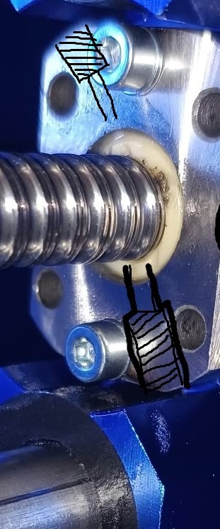

Nurtuje jedynie temat smarowniczek, otwory w nakrętkach śrubach kulowych mają gwint m6 i nie mogę znależć nic tak płaskiego (ok12mm) wystającego aby się tam zmieściło a jak już są to kosztują za dużo..

To znaczy ile kosztują?Bylebydziałało1 pisze: ↑12 wrz 2026, 21:19
Nurtuje jedynie temat smarowniczek, otwory w nakrętkach śrubach kulowych mają gwint m6 i nie mogę znaleźć nic tak płaskiego (ok12mm) wystającego aby się tam zmieściło a jak już są to kosztują za dużo..
Te kątowe składają się z dwóch części, ta górna ma również m6 i po wkręceniu w nakrętkę śruby kulowej będzie wystawać na 6-7mm.
Ceny kalamitek oscylują w okolicy 2 zł za sztukę.

Te śruby mają otwory do smarowania jak na zdj, tylko na osi udało się zmieścić kalamitkę kątową bo ma wyjście na "prosto"
Oś X i Y mają po bokach a tam ani miejsca ani dojścia, można by to przewiercić w innym miejscu i zaślepić oryginalne otworki ale zobaczymy.
Najmniej wystające gwintowane złączki kątowe okazały się tego typu: Ale kosztują 20zł sztuka, z chin jest pełny wybór kształtów i rozmiarów ale miałem nadzieje na coś dostępnego u nas.. Z chińską ceną
