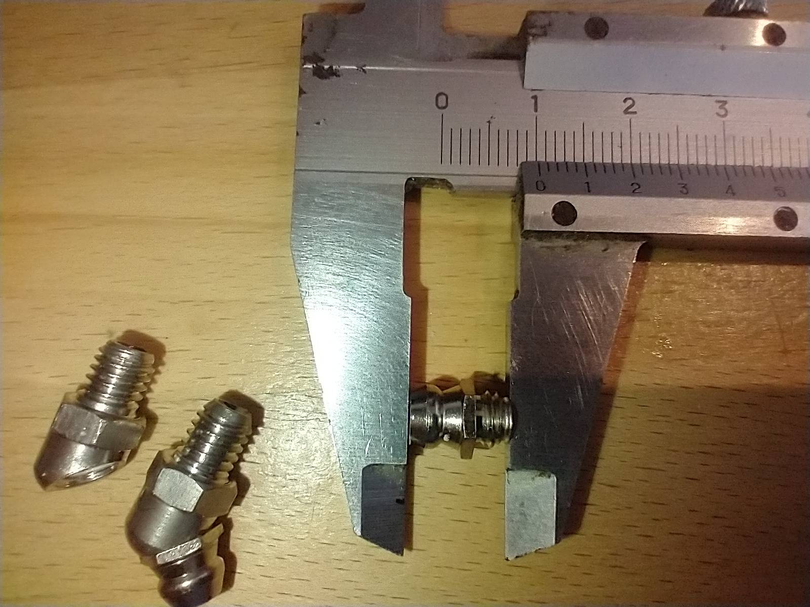

Nurtuje jedynie temat smarowniczek, otwory w nakrętkach śrubach kulowych mają gwint m6 i nie mogę znależć nic tak płaskiego (ok12mm) wystającego aby się tam zmieściło a jak już są to kosztują za dużo..

Nurtuje jedynie temat smarowniczek, otwory w nakrętkach śrubach kulowych mają gwint m6 i nie mogę znaleźć nic tak płaskiego (ok12mm) wystającego aby się tam zmieściło a jak już są to kosztują za dużo..
To znaczy ile kosztują? :D
Te kątowe składają się z dwóch części, ta górna ma również m6 i po wkręceniu w nakrętkę śruby kulowej będzie wystawać na 6-7mm.
Ceny kalamitek oscylują w okolicy 2 zł za sztukę.
