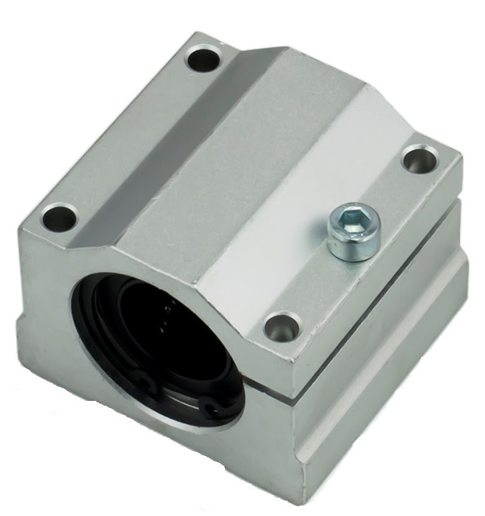

Zakupiłem maszynkę 3040 (moc wrzeciona 300w oprawka ER11) i śrubach kulowych w każdej osi. Osie X i Y są na wałkach liniowych fi16 a oś Z na wałkach fi 12. Cała maszyna wstępnie jest wyposażona w łożyska liniowe kulkowe lm coś tam...
Już przed zakupem wiadomo było że pewne modyfikacje to konieczność.
Pierwszy minus stolik, oraz rama, cieńkie długie profile przy szybkich przejazdach potrafiło tak rezonansować że można ogłuchnąć.
Rozwiązanie polegało na zakupie maty wygłuszającej Bimat i doklejeniu (ok30zł) (sztywności stolika oczywiście nie zwiększa) ale stłumiło sprzęt.
Wykonanie wałków oś Xi Y wacha się od fi 15.95 do 15.98 mierzone mikrometrem. Wałki z miękkiego, kulki od łożysk potrafią zacierać wałek.
Oś bramy Y gieła się pod naciskiem dłoni dość sporo mm na oryginalnych łożyskach lm, które nie dość że mają luzy między wałkiem a łożyskiem to jeszcze między obudowa łożyska a obudową uchwytu na 30cm dźwigni jest tragedia. W tym celu wytoczyłem tuleje ślizgowe z poliacetalu przy użyciu rozwiertaka i spasowaniu aby chodziło ciasno ale suwliwie.
Poprawiło to i sztywność dokładność i zredukowało hałas. W przyszłości jest toczenie tulei na inne osie.

Temat prowadnic "wałków wiszących" nie podpartych, był tu na forum opisywany wielokrotnie. Prowadnice bez solidnego podparcia będą wiotkie. Chcąc to modyfikować, wypada zamontować jakieś prowadnice z dobrym podparciem.
Ja myślę nad zamontowaniem dodatkowego wózka v-slot wzdłuż osi X. https://matikstore.pl/pl/p/WOZEK-VSLOT- ... Y-1szt/334 bo zwykłe prowadnice to większy koszt.
Sprawdź bicie narzędzia. U mnie było spore i to powodowało drgania, ale po wymianie oprawki er11 na precyzyjną, uspokoiło się.
Od spodu maszyny przykleiłem kawałki uszczelek samoprzylepnych, takich jak do okien czy dzwi, sprzedawane na metry. Koszt wyszedł może 2pln, a redukują przenoszenie drgań.

Bicie na frezie 3.175 wynosi 1,5setki. Myślałem żeby tą całą oprawkę przetoczyć od góry i przesunąć wyżej ale odkręcając robaczka nie mogłem tego ruszyć, wydaje mi się ze jest albo na wcisk albo i na klej.
Wałki nie są złe gdy są podparte w 3 pkt. lecz to drastycznie zmniejsza pole przesuwu.
Mam taki wózek na rolkach w enderze 3. Po kilkunastu godzinach wydruków (gdzie obciążeń praktycznie nie ma) rolki się wyżłobiły w miejscach styku z profilem i z czasem dostają luzów.. Chodź widziałem że Vslot robi większość małych maszyn na tego typu prowadnicach.

Wybrałeś taki sprzęt bo będziesz mógł sobie dorobić na tokarce tuleje które będą ślizgać się po wałkach, i to ma być lepsze niż wózki i łożyska liniowe?
MGN 12 to prowadnice bardziej do drukarki 3D niż do frezarki/grawerki. Wózki od tych prowadnic mają od spodu zupełnie nie osłonięte dwa tory kulek realizujących płynny i precyzyjny transport wózka po prowadnicy, co wiąże się z ryzykiem zablokowania kulek gdy dostaną się tam wióry. Lepszym wyborem w tego typu prowadnicach są HGH/HGR 15 które są wyposażone w 4 tory kulek na wózek oraz pełny uszczelniacz chroniąc skutecznie wnętrze łożyska liniowego przed zanieczyszczeniem.
Co do smarowniczek dla nakrętek śrub kulowych. Jak nazwa wskazuje są to nakrętki kulowe, czyli mają wewnątrz kulki. Taka nakrętka jest łożyskiem śrubowym, gdzie specjalnie wyprofilowany tor kulek porusza nakrętkę po helisie. Wiercenie i gwintowanie nowych otworów w nakrętce, celem założenia smarowniczek, najpewniej spowoduje dostanie się wiórów do mechanizmu i zniszczenie nakrętki.
Żaden z systemów łożyskowania liniowego, czyli żaden wózek nie posiada regulacji luzu. Z reguły żadne łożyska kulkowe (poza skośnymi, ale te wymagają odpowiedniej infrastruktury w maszynie która to realizuje), nie mają regulacji luzu, więc nie wiem o czym piszesz.
Na koniec - twoje wałki nie podparte w maszynie powinny być precyzyjnymi wałkami liniowymi z utwardzaną powierzchnią, a po nich powinny poruszać się wózki (łożyska) liniowe wyposażone wewnątrz w tory kulek. Odpowiedni wałek i łożysko tego typu pozawala na prezyzyjny ruch wzdłuż walka, a mechanizm łożyska jest bardzo trwały. To , co pokazujesz wyżej , że w wałku powstały wzdłużne zagłębienia w miejscu styku z torem kulek oznacza, że walki nie były utwardzane, lub ogólnie jakość tych podzespołów była marna od nowości.
To że nie ma luzów między wózkiem a prowadnicą liniową nie oznacza , że maszyna jest precyzyjna. Zazwyczaj dochodzi ugięcie samej prowadnicy, czy konstrukcji całej maszyny i to właśnie ogólna sztywność maszyny ma wpływ na precyzję.

Zastosowałem tuleje z tworzywa żeby łożyska nie zacierały wałków. Nowe łożyska się przycinają (nawet na nieprzykręconym do niczego wałku) co myślę że jest winą lekkiego banana.
Jak pisałem wcześniej te wałki nie są hartowane jak pisze producent i widać po głębokiej rysie.. precyzji raczej nie mają bo tolerancja mieści się do minus 0.05mm. A hartowane powierzchniowo Fi 16 h6 mają fi 15.989/16.
Więc 5 setek a 1.1setki to jest różnica drastyczna.

Oprawka i łożysko z regulacją, akurat pod wałki wiszące fi16 na zdjęciach

Dlaczego nie kupisz wałków liniowych i nie wymienisz na utwardzane szlifowane precyzyjne?
