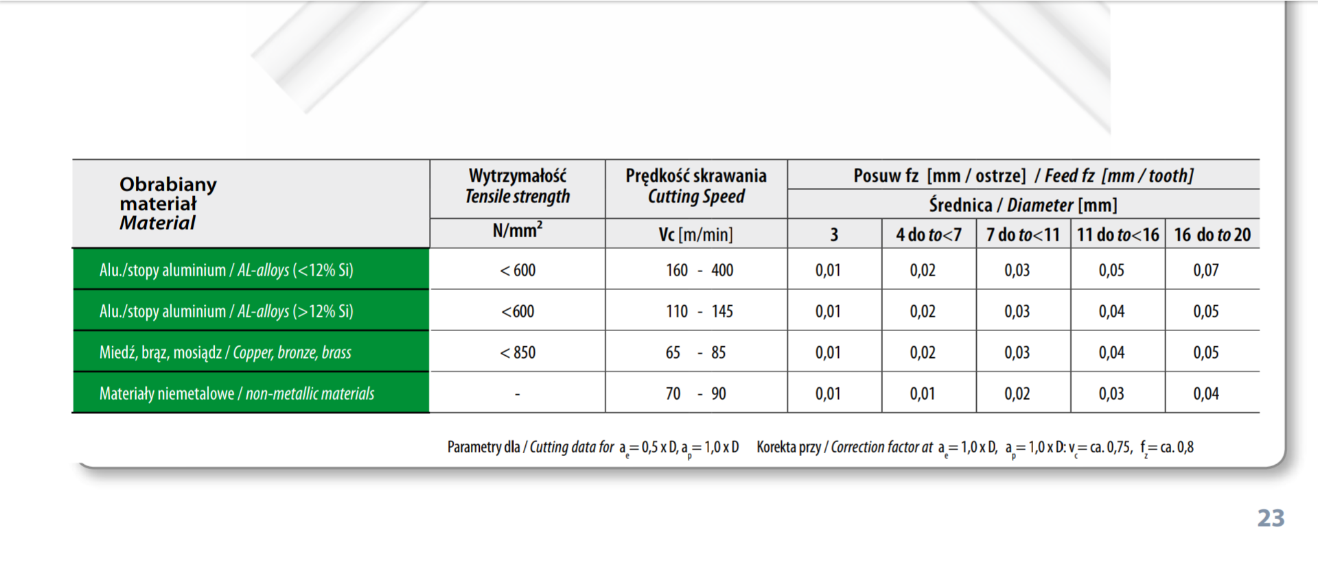

YG-1
https://www.yg-1.pl/images/katalogi/YE-AP14.pdf
Dla freza 6mm 10.000 rpm i metr dwadzieścia na minutę. Czy tylko ja tych 2000 rpm nie rozumiem? :roll: :mrgreen:

Post napisał: WZÓR » 22 lis 2020, 08:30
kamar pisze: ↑
21 lis 2020, 21:47
Avalyah pisze: ↑
21 lis 2020, 21:31
Przecież VC wyjdzie trochę małe
Akurat Vc to nie moja religia :)
Może czasami warto zobaczyć w co inni wierzą? :D
p.s.
Na foto parametry dla freza , który wyżej zapodałem.
Przy okazji zerknij tu ; http://www.jd-tools.pl/Witryna/Promo_fi ... -PL-GB.pdf
..... , może coś jeszcze dla siebie dobierzesz.
Frezy z tej firmy są ok ...... , swego czasu sporo ich używałem przy produkcji form z alu .
Mariusz.

Przestaje kombinować :) Cykl idzie po optymalizacjach 3 min, czyli sztanga godzinę. Maszynę słychać tylko tyle żeby wiedzieć że skończyła, frez 38 zł netto dostępny za rogiem :) Niczego więcej nie potrzebuję. Dzięki wszystkim za rady.
