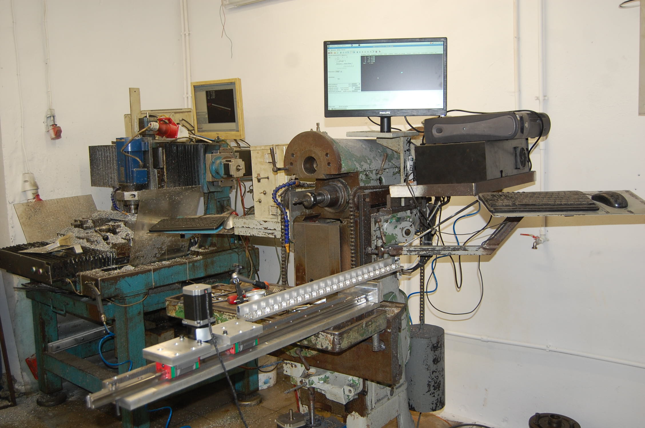

Post napisał: kamar » 27 lis 2020, 07:03
Do pełni szczęścia przy tej robocie potrzebuje jeszcze to bezboleśnie pociąć.
Odkopany więc kolejny zabytek, dostanie czwartą oś i będzie robił za automat do cięcia :)

Post napisał: Butler » 27 lis 2020, 12:00
Koledzy Ci sugerowali modyfikację mocowania detalu. A nie możesz tego freza na mniejszym wysięgu zamontować? W tej chwili chyba masz ER32, jak byś miał ER16 lub jakiś slim to dało by raczej radę zmieścić oprawką obok tej półki. Ja to czasem przesadzam bo ustawiam nawet poniżej 1mm od kolizji, a efektywność narzędzi wówczas jest zdecydowana.
PS. Za wolno to idzie... Ogień kolego! Bzyk bzyk i kolejne wybranie. To nie nierdzewka. A jak za głośno to sobie trzeba było posadę bibliotekarza załatwić :D

Post napisał: kamar » 27 lis 2020, 13:16
Butler pisze:
27 lis 2020, 12:00
A widzisz profil z jakiego się robi ? I ile MUSI frez wystawać ? Obok półki to się frez mieści z lekkim luzem. Tylko bez porady odwrócenia profilu :) Temat wyciszania już jest zamknięty. Inaczej nie będzie bo lepiej się nie da :)
Dotyczy to również mocowania i czasu zmiany sztangi. Czas sumarycznej obróbki jest sprawą trzeciorzędną.

Post napisał: Butler » 27 lis 2020, 14:41
kamar pisze:Obok półki to się frez mieści z lekkim luzem.
Ja tam nie rozumiem takiego wymiaru. Ile masz do krawędzi półki? Po filmiku ciężko to stwierdzić. ER16 na slim ma 22mm średnicy, jak byś miał więc tą odległość 8mm+ to byś się zmieścił. A i jeszcze można coś pokombinować by bliżej było. Żadnego odwracania profilu... brrr.
kamar pisze:Inaczej nie będzie bo lepiej się nie da
Ten tekst na mnie to jak na byka. Zawsze się da.
kamar pisze:Czas sumarycznej obróbki jest sprawą trzeciorzędną.
Sralis mazgalis. Ja tam jestem tylko wyrobnikiem, ale wiem że czas to piniądz. ;)

Post napisał: kamar » 27 lis 2020, 14:47
Butler pisze:
27 lis 2020, 14:41
. Zawsze się da.
Da się zawsze tylko nie zawsze lepiej. A co jest dla mnie lepiej to już ja ocenię :)
