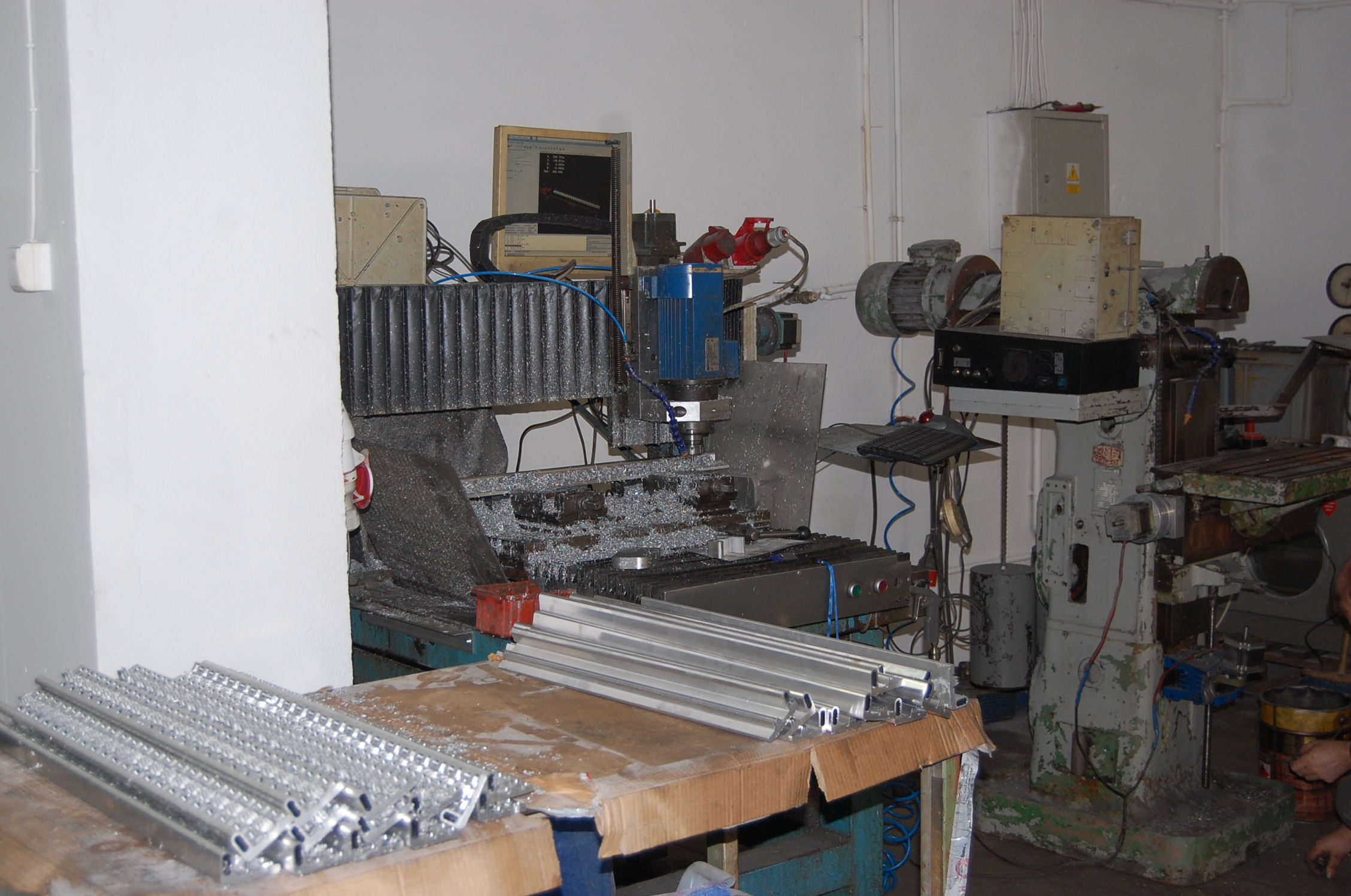

Dla freza 6mm 10.000 rpm i metr dwadzieścia na minutę.
Naprawdę myślisz, ze jak umiesz czytać przepisy w internecie to możesz być szefem kuchni w Sheratonie ?
Od czego jest Thermomix ;)
OK, mea culpa. Nie jestem głęboko w temacie. Będę wdzięczny za wytłumaczenie, czemu mają służyć takie ostrożne parametry.
Posty w temacie: 44
Posty: 17325
Re: Wyciszenie obróbki
#32
Post napisał: kamar » 22 lis 2020, 11:24
Główny cel jest w tytule tematu :)
A parametry wcale nie takie ostrożne, jedzie się nie 0.5D tylko 2D

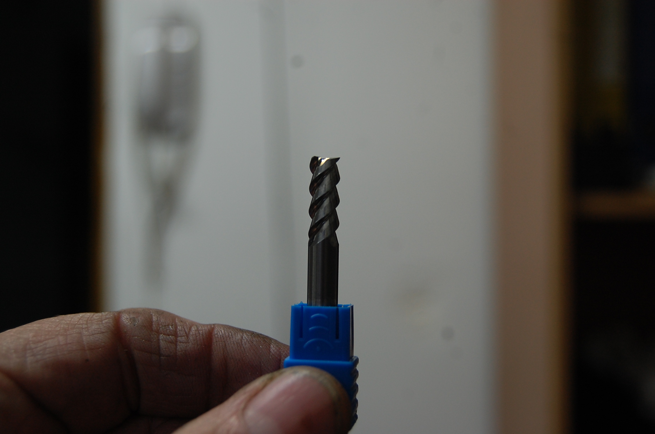

Nie boisz się, że zaklei tego 3piórowego freza? Na moje oko trochę skąpo lejesz tego chłodziwa i nie wypłukuje wiórów ;) Tak, przeczytałem, że frez 38zł - no ale mimo wszystko :D
Bo to chłodzenie a nie płukanie :)
Trochę już naciął (300 ?) i jeszcze nie strajkuje.
W każdym razie kącik wykorzystany :)

@kamar na jakim frezie stanęło?
Posty w temacie: 44
Posty: 17325
#37
Post napisał: kamar » 23 lis 2020, 11:44
No ten :
renomowanej firmy WINSTAR 39.18 netto (37.18 dwupiórka) :)

kamar pisze:renomowanej firmy WINSTAR
Ja się z WINSTARA nie śmieję, bo sam używam do aluminium i moim zdaniem są naprawdę bardzo w porządku. W szczególności długie frezy do wykańczania - nie raz mi już dupsko uratowały :) To czego mi w ich ofercie bardzo brakuje to frezów do obróbki zgrubnej z łamaczem wióra. Ciekawe czy jakby tajwańczykom wysmarować maila to czy wzięli by to pod uwagę.
