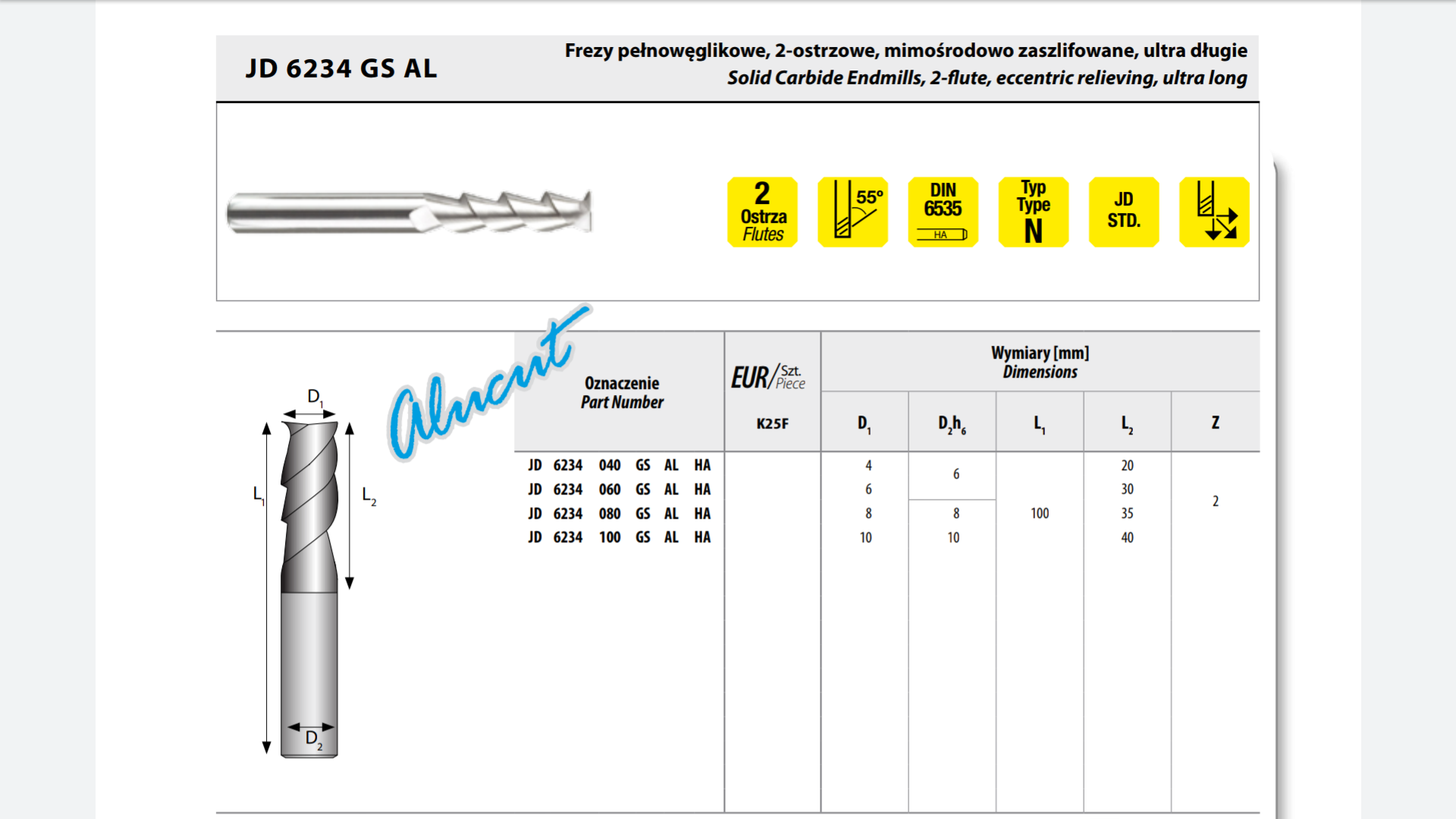

Post napisał: kamar » 20 lis 2020, 16:07
I po sprawie .
Taki frezik uczynił obróbkę prawie bezgłośną :)
Parametry identyczne.

Post napisał: WZÓR » 21 lis 2020, 20:23
kamar pisze:
20 lis 2020, 16:07
I po sprawie .
Spróbuj taki i poczuj różnicę :)
Mariusz.

Post napisał: kamar » 21 lis 2020, 20:29
WZÓR pisze:
21 lis 2020, 20:23
Mariusz.
Namiar na handlarza ? Bedzie czas wypróbować.

Post napisał: WZÓR » 21 lis 2020, 20:40
kamar pisze:
21 lis 2020, 20:29
WZÓR pisze:
21 lis 2020, 20:23
Mariusz.
Poszło na PW.
Mariusz.

Post napisał: Avalyah » 21 lis 2020, 21:31
A czemu takie niskie obroty? Przecież VC wyjdzie trochę małe jak na węglik i alu.
Posty w temacie: 44
Posty: 17280
Re: Wyciszenie obróbki
#20
Post napisał: kamar » 21 lis 2020, 21:47
Avalyah pisze:
21 lis 2020, 21:31
Akurat Vc to nie moja religia :)
