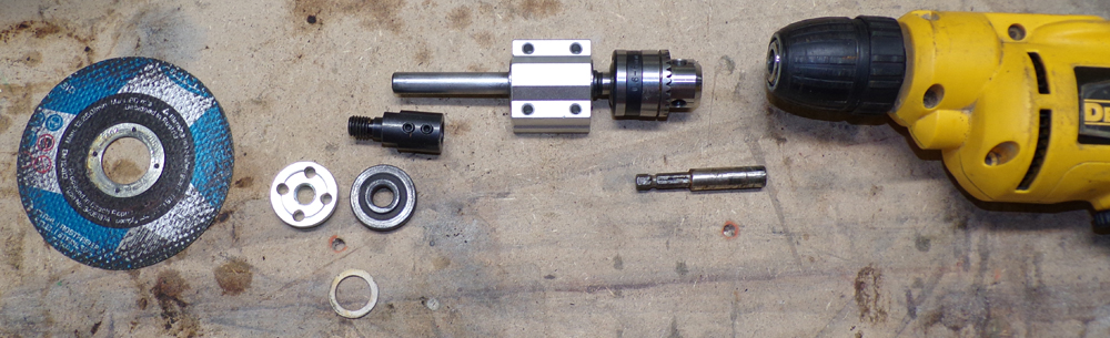

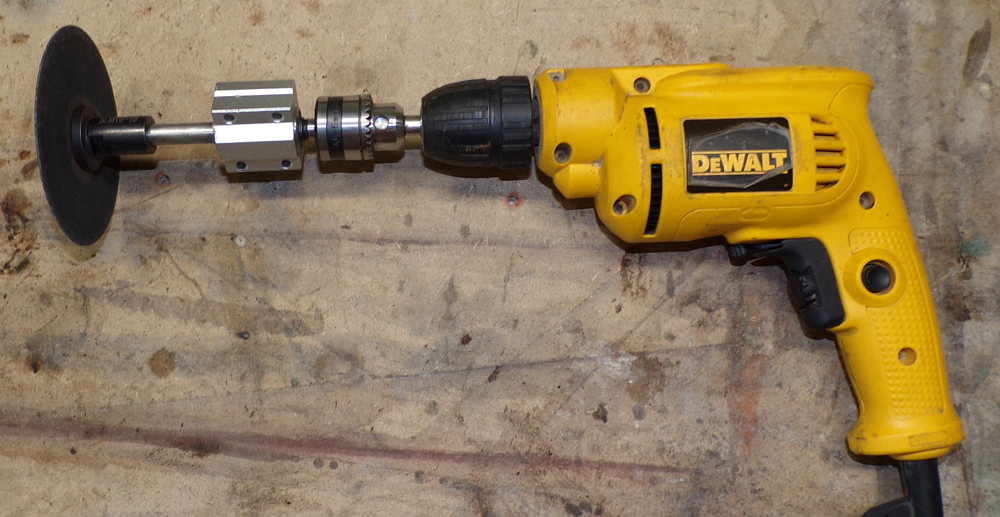

Musiałem w niedostępnym miejscu uciąć łeb śrubie. Ktoś robił otwór palnikiem w korpusie maszyny i zalało śrubę.
Żeby się tam dostać stworzyłem to.
Od lewej
Stara zużyta tarcza do szlifierki.
Mocowanie do piłek z otworem fi16mm na wał silnika fi10mm, na dole pierścionek ze sklejki żeby zamontować tarczę z otworem 22mm
Mini głowica wiertarska do tokarki.
Przedłużka do bitów wkrętarki żeby połączyć to z wiertarką. Taka niby redukcja bo mały uchwyt może chyba chwycić max 6-8mm wiertło.

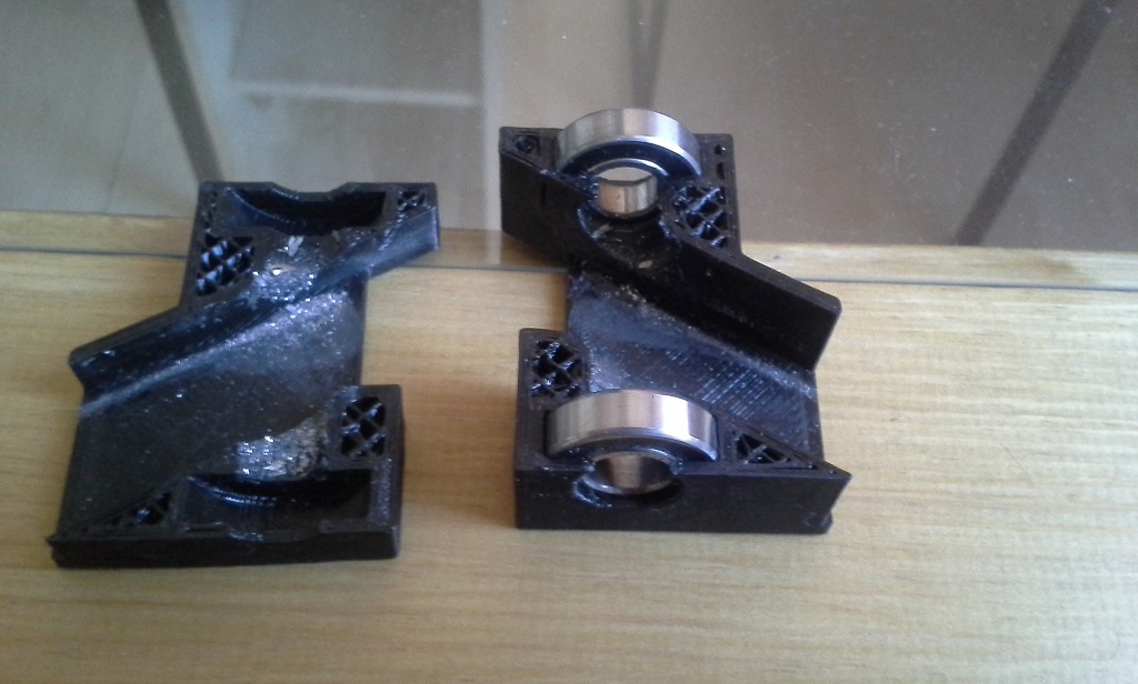

Jig do wiercenia pod kątem w kwadratowej rurce.

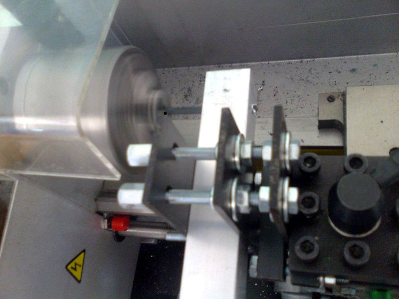

Fajnie jest mieć wiele pomysłów ale często trudno je zrealizować. ;-)
Nie mam rozbudowanego warsztatu ale jakoś sobie radzę. Na przykład z pomocą śrub. ;-)

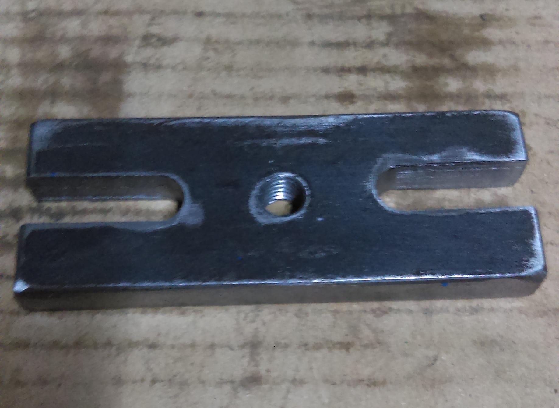

Tu z braku wiertarki stołowej, z blaszek wyciętych laserem i dwóch kawałków pręta kwadratowego, zrobiłem uchwyt do wiercenia na tokarce:

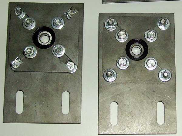

Dawno temu w prostym ploterze wymyśliłem z blaszek ciętych laserem uchwyt do łożyska.
Sprawdzałem pomysł czy da się zrobić coś funkcjonalnego maksymalnie ograniczając obróbkę na warsztacie.
Tak to wyglądało po złożeniu:
Łatwiej było kupić normalną oprawkę do łożyska zamiast kombinować z tyloma śrubami.
Jednak zrobić coś po swojemu to taka rozrywka. ;-)

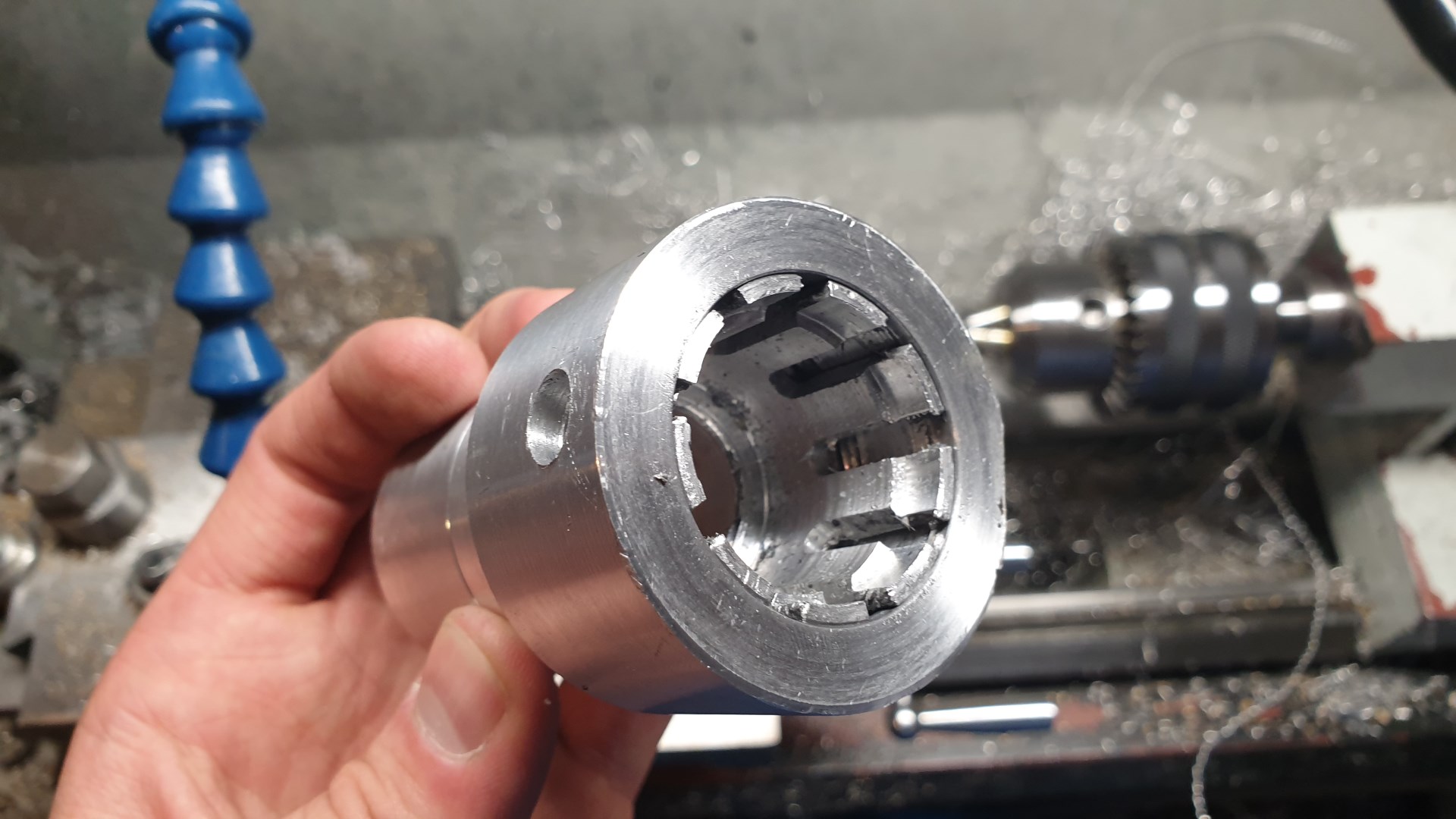

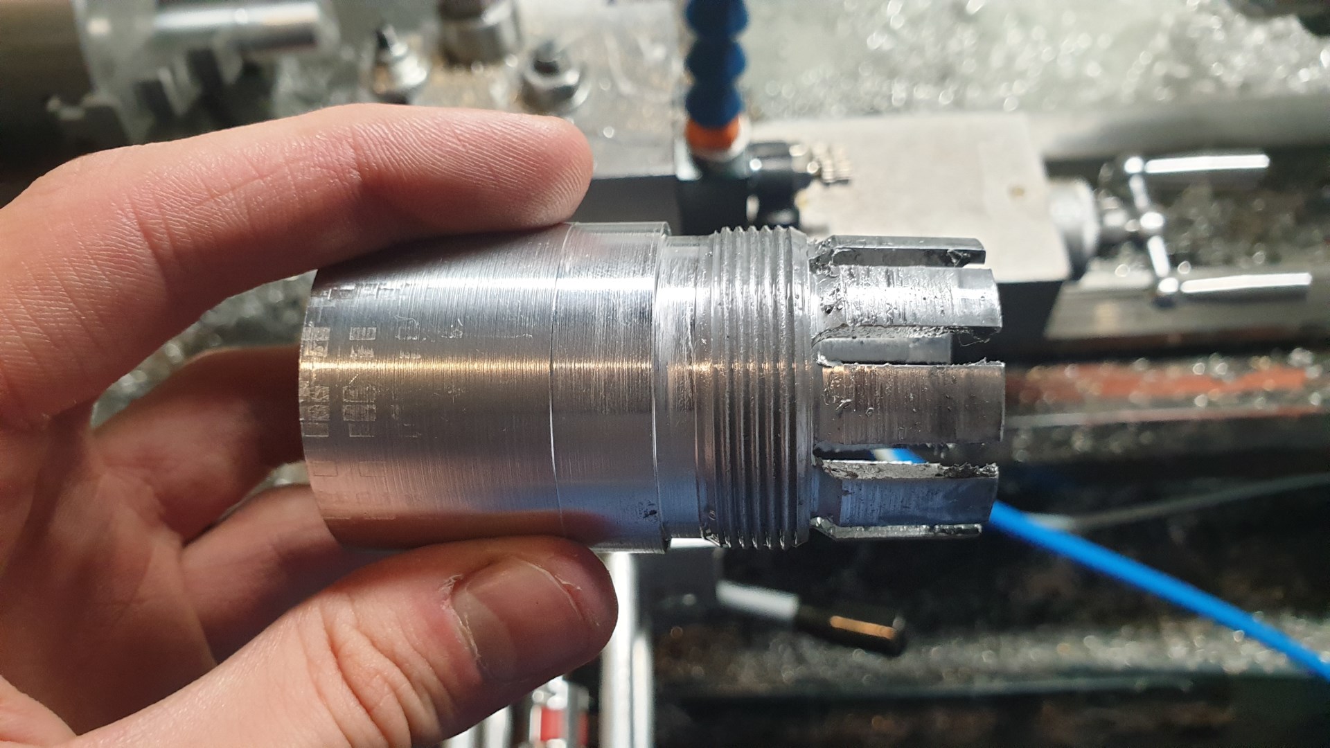

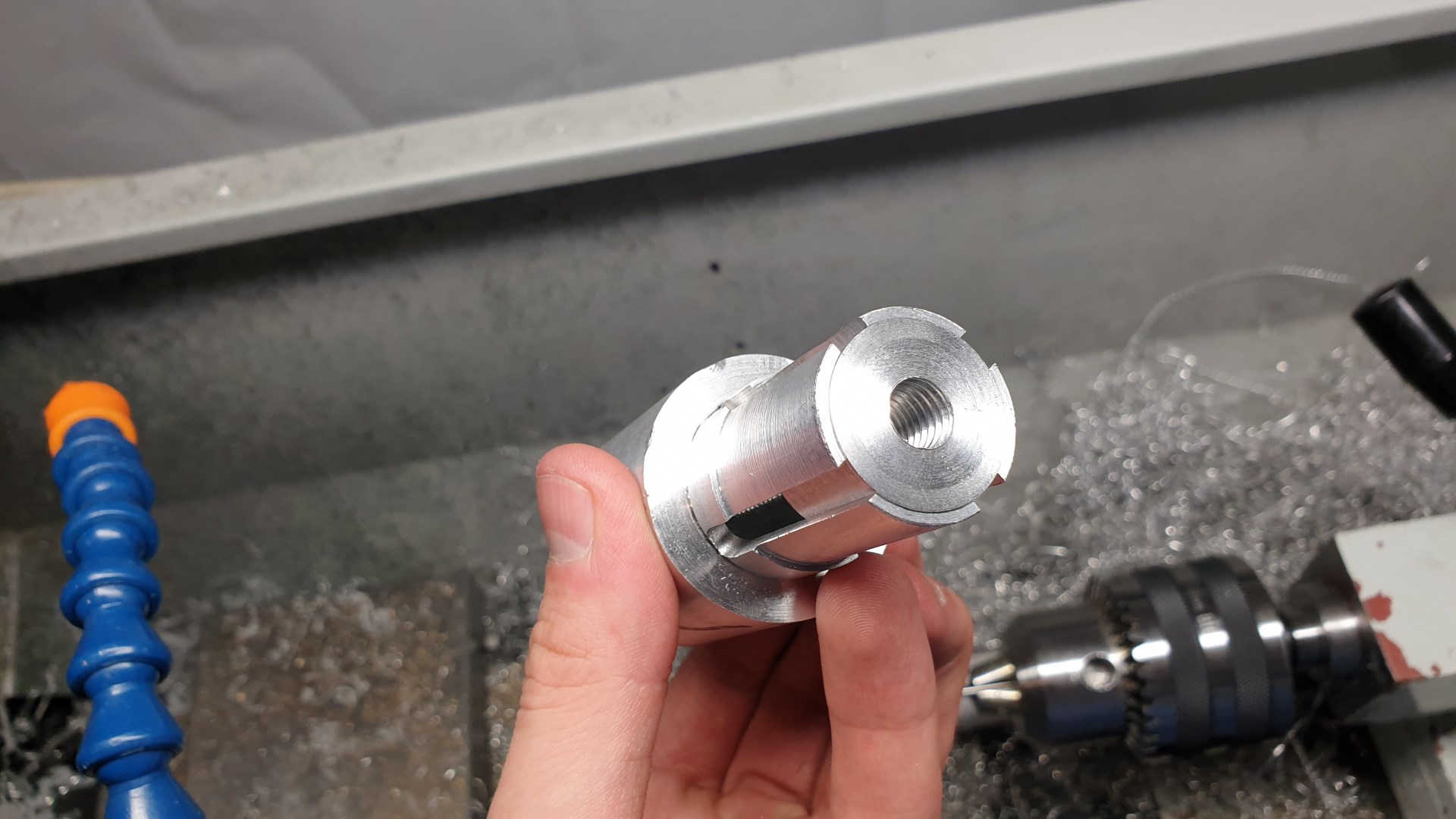

Ja też często sobie drobne przyrządziki do toczenia serii robiłem, do łapania małych detali.
Od zewnątrz - tulejka zaciskowa na wymiar w wersji bieda:
ObrazekObrazek
Syfu nie uprzątałem, wióry wymieszane ze smarem ale sama tulejka dobrze działa całkiem. Otwór na nakrętce służy do przekręcania za pomocą wyjmowalnego uchwytu (zwykły wałek stalowy). Detal opiera się na mniejszej średnicy w środku, to dość wąski krążek.

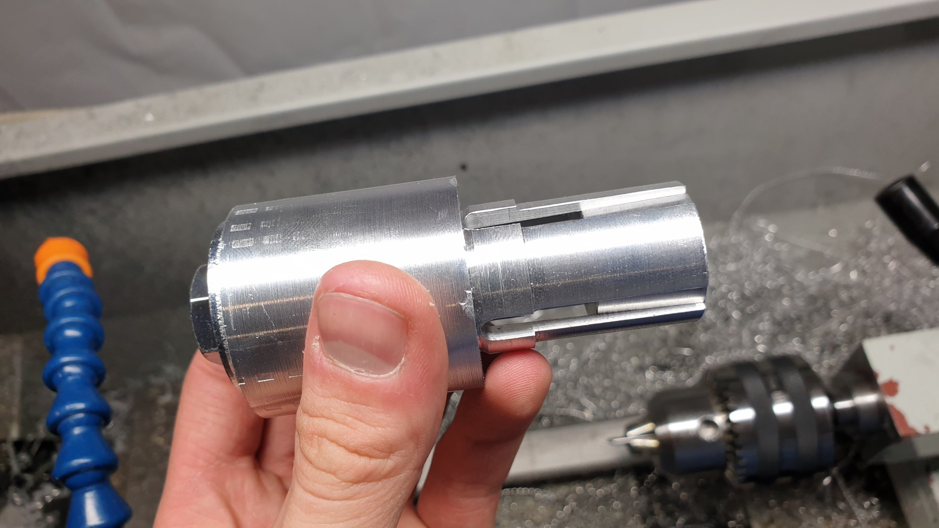

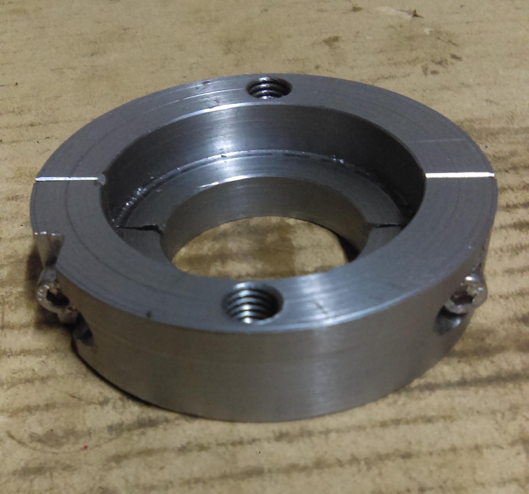

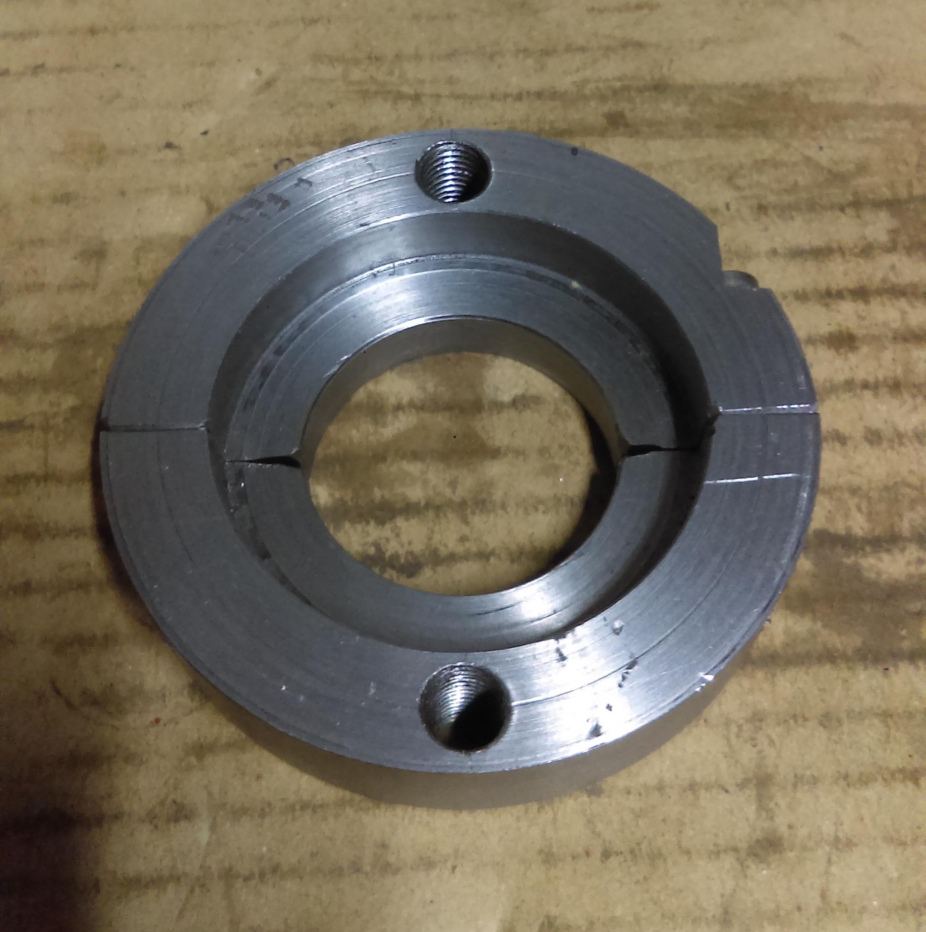

Od wewnątrz, tuleja rozprężna wersja również bieda, ale skoro działa...:
Obrazek Obrazek
Wygodniej by było, gdyby dało się od przodu zaciskać, bo teraz ta śruba jest schowana w uchwycie po zamocowaniu, ale to trochę więcej roboty a mi się spieszyło :mrgreen:

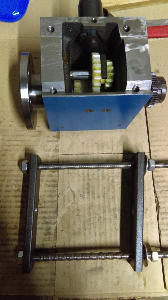

A my przerobiliśmy dłutownicę na prasę :D

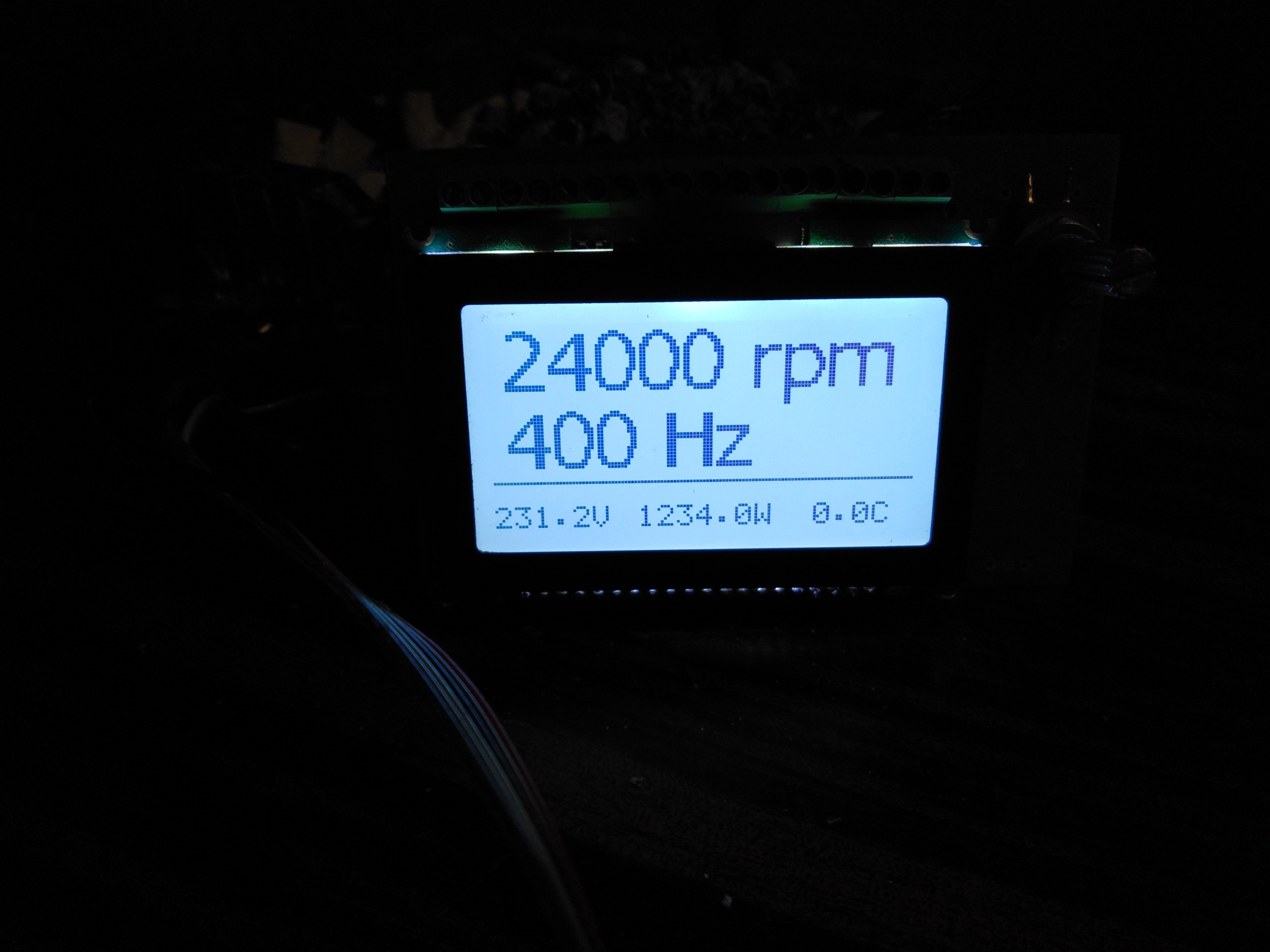

może nie mechanika ,ale do sterowania falownika (fabryczny panel zbyt kosztowny i mizerny względem obsługi)
modbus na atmega16 w trybie multimaster
- ustawianie obrotów
- start / stop
- temperatura wrzeciona (DS18b20) , falownika
- odczyt napięcia sieci / prądu pobieranego przez wrzeciono

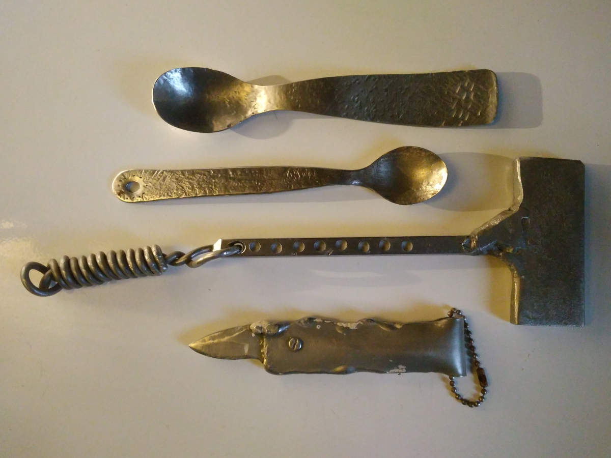

Czasem coś się w warsztacie "nawinie pod rękę" i robię jakieś próby, eksperymenty, badam materiał i przy tym odpoczywam. Przykładowo krążek grubej blachy wrzuciłem do trawienia i zobaczyłem strukturę stali po długim trawieniu.
To są moje niepotrzebne eksperymentalne narzędzia:
Zacznę od dolnego przedmiotu na tym zdjęciu.
4. Zepsuł mi się scyzoryk. Szkoda mi było fajnego ostrza więc dospawałem kawałek blachy nierdzewnej i zrobiłem nożyk warsztatowy. W miejscu łączenia ostrza z oprawką dotopiłem więcej elektrody aby była większa powierzchnia oparcia pod kciuka. Tak ustawione ostrze okazało się dość wygodne do zdejmowania izolacji z końcówek kabli.
3. Mój najmniejszy młotek ma trzonek zrobiony ze szczoteczki do zębów ze skróconymi do kilku milimetrów włosiem. Takie narzędzie dwa w jednym. Ten zrobiłem z kwadratowego pręt pochodzącego z bardzo starej drukarki znakowej w rozmiarze A3. Zastanawiałem się co to za stop, sprawdziłem jak się w nim wierci i dospawałem kawałek płaskownika. Myślałem, że będzie kruche i pęknie w miejscu przetopienia ale nie rozpadł się i wyszedł niby młotek. Czegoś mu jednak jeszcze brakowało i trzonek był jakiś taki za krótki i cienki. Miałem kawałek grubego drutu oporowego. Kantal ma taką właściwość, że pracując w wysokich temperaturach i podlegając dużym zmianom temperatury staje się kruchy i po przełamaniu widać duże ziarna. Nowy okazuje się łatwy do kształtowania. Efektem prób gięcia drutu wyszło mi przedłużenie uchwytu typu nunczako. ;-)
2. Testowałem odświeżony i wypolerowany młotek. Nowy trzonek zrobiłem z drewnianej nogi od stołka. Dobre twarde drewno nasączyłem kalafonią rozpuszczoną w spirytusie i po wyschnięciu zaczerniłem opalarką. Powierzchnia trzonka zrobiła się przyjemna w dotyku i chwytna. Trzeba było przetestować młotek. Kiedyś ludzie łyżki drewniane łyżki strugali. Nóż w warsztacie zawsze jakiś jest ale łyżki samoróbki jeszcze nie widziałem. Czemu by nie zrobić łyżki? Z kawałka blachy wystukałem odświeżonym młotkiem małą łyżeczkę. Otwór zrobiłem punktakiem. Punktak też samoróbka, ale od ojca. :-)
1. Druga wersja łyżki. Inna koncepcja na uchwyt ale główka nie wyszła już tak ładnie. Wnętrze łyżeczki jest głęboko polerowane. Uchwytu ma różne struktury powierzchni.
