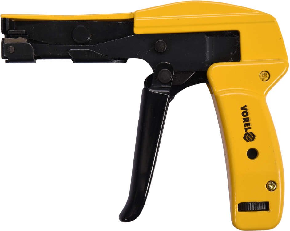

Co prawda opaskę też się da mocno zaciągnąć. Kupiłem kiedyś taki przyrządzik w kształcicie pistoletu. Zaciąga i obcina opaskę.
W jakimś outlecie całe 15 złotych dałem. :-)
Lekko się zdziwiłem jak zobaczyłem ile za to wołają normalnie.

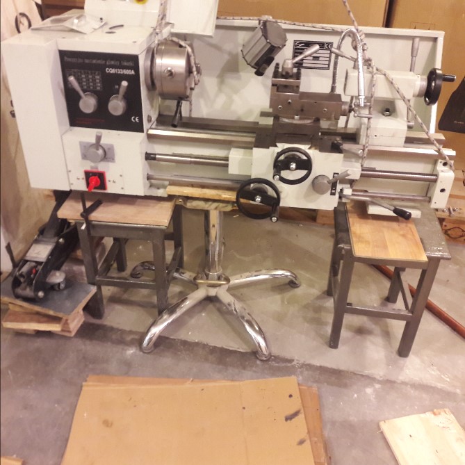

Dwa patenty na jednym zdjęciu. Może nie do końca czytelne ale uchwyt stał sie kołowrotem na którym nawija się lina i tokarka "sama unosi się do góry" :D . Oczywiście napęd ręczny a nie poprzez włączanie silnika. Lina umocowana na rolce do belki stalowej pod sufitem. Pokrętło stanowi rura i kwadratowy numerator idealnie pasujący w otwór klucza uchwytu. Natomiast klucz do noży w innym otworze stanowi zabezpieczenie przed obróceniem uchwytu wstecz i odwinięciem liny.
Drugi patent: podstawa od fotela fryzjerskiego z pompą hydrauliczną doskonale sprawdza się jako stabilny podnośnik ,w dodatku jeśli trafimy w środek ciężkości maszyny, z możliwością obracania dookoła osi.
Musiałem sam podnieść tokarkę na wysokość około 80 cm aby ustawić ją na podstawie.
Taborety też patent..... :mrgreen:

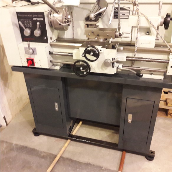

Oj ,tak ,było drżenie serca wielokroć, bo to jednak kilka godzin zajęło. Niemniej jednak działało kilka zabezpieczeń: cały czas coś podstawione pod maszynę po obu stronach , lina o nośności 1000 kg i blokada jej rozwinięcia, od jednego do trzech podnośników hydraulicznych w akcji: fotelowy,żaba i samochodowy mały.
pavyan pisze:
25 cze 2020, 15:31
Szkoda, to dopiero byłby "dżez" :mrgreen:
No tyle odwagi to nie miałem.... :mrgreen:
Ale najważniejsze że cel został osiągnięty :wink: : Obrazek
