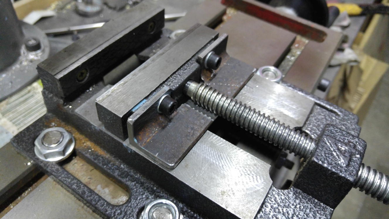

Właśnie wyszedłem z warsztatu gdzie nieco zmodyfikowałem tanie imadło. Jak wiadomo mają tendencję do wyraźnego podnoszenia przedmiotów i ta drobna przeróbka wyeliminowała praktycznie całkowicie tą przypadłość. Właściwie dla moich potrzeb wystarczy - gołym okiem nie widać :) Po próbnym planowaniu powierzchni krawędzi kawałka metalu z obu stron jestem zadowolony z efektu, bo mam wreszcie kąt prosty :)

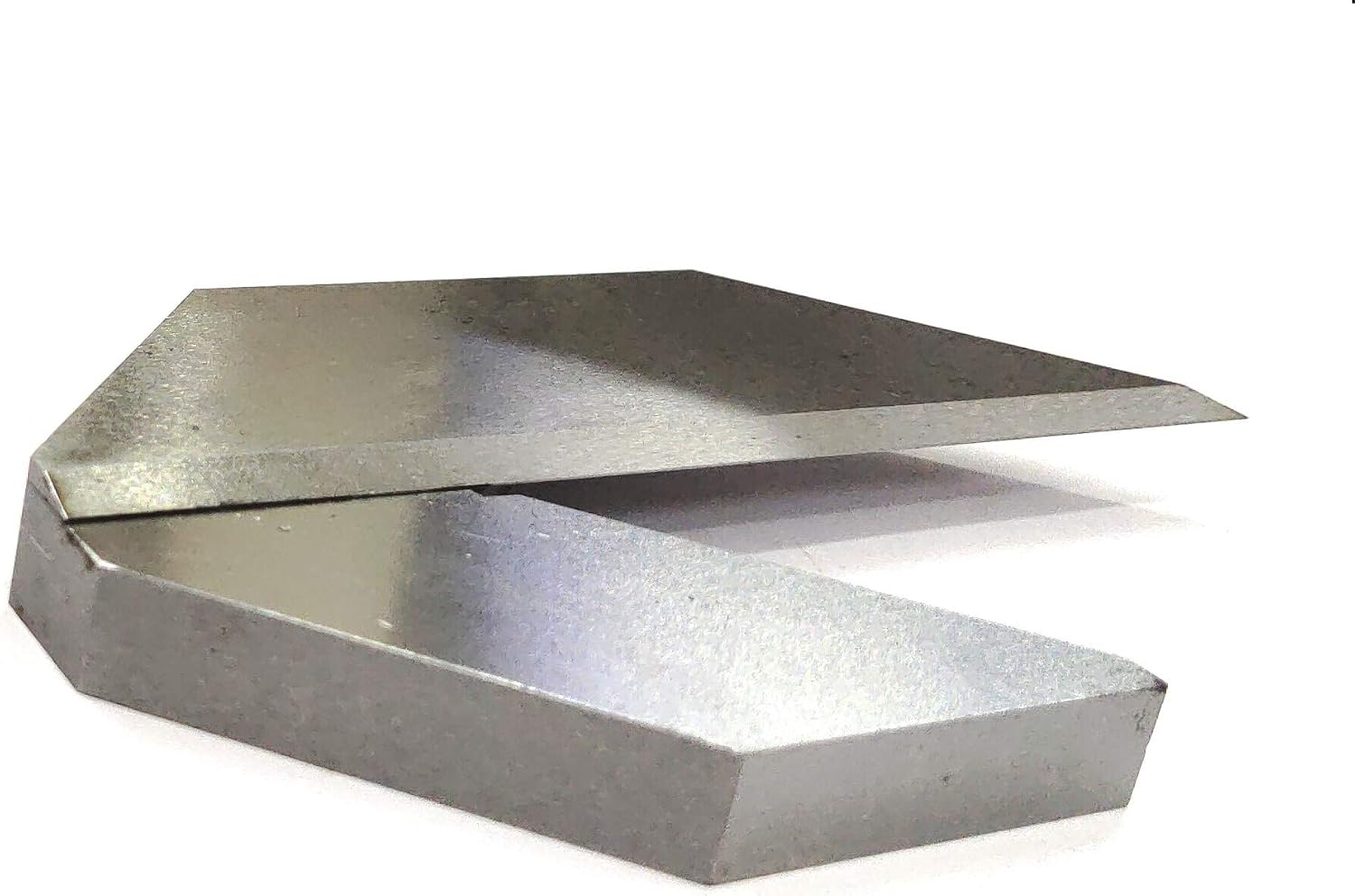

05 cze 2020, 13:48
Poszukaj pod nazwą kątownik kombinowany, kątownik wielofunkcyjny o np tu masz zestaw 3 narzędzi za już za 44zł
Zakupiłem to. Kompletnie bez przekonania, ba mam takie samo coś, ale tylko z jedną przystawką na kąt prosty i 45°.
Okazuje się, że to moje jest kiepskie, ale jeszcze ujdzie w tłumie. To z powyższego linku, to jakaś totalna porażka. Zastanawiałem się czy odesłać, czy spróbować coś z tym zrobić.
Rozebrałem toto i okazało się, że głównym powodem problemów są nieogratowane krawędzie, niewyszlifowane płaszczyzny i niedokładne spasowanie. Dodatkowo było kompletnie rozkalibrowane. Tam gdzie w profesjonalnych narzędziach są mosiężne kliny i blaszki, były tylko dwa odlane w aluminium cycki. Niestety za niskie.
Po 2 godzinach zabawy, dodaniu śrub kalibrujących w miejscu "cycków", ogratowaniu, wyszlifowaniu i wypolerowaniu, zaczęło to jakoś działać. Środek da się jakoś wyznaczyć robiąc kilka kresek na krzyż i wtedy błędy się znoszą.
Ogólnie nie polecam tej zabawki, bo narzędziem tego nazwać nie można. Chyba że ktoś lubi takie wyzwania... ;)

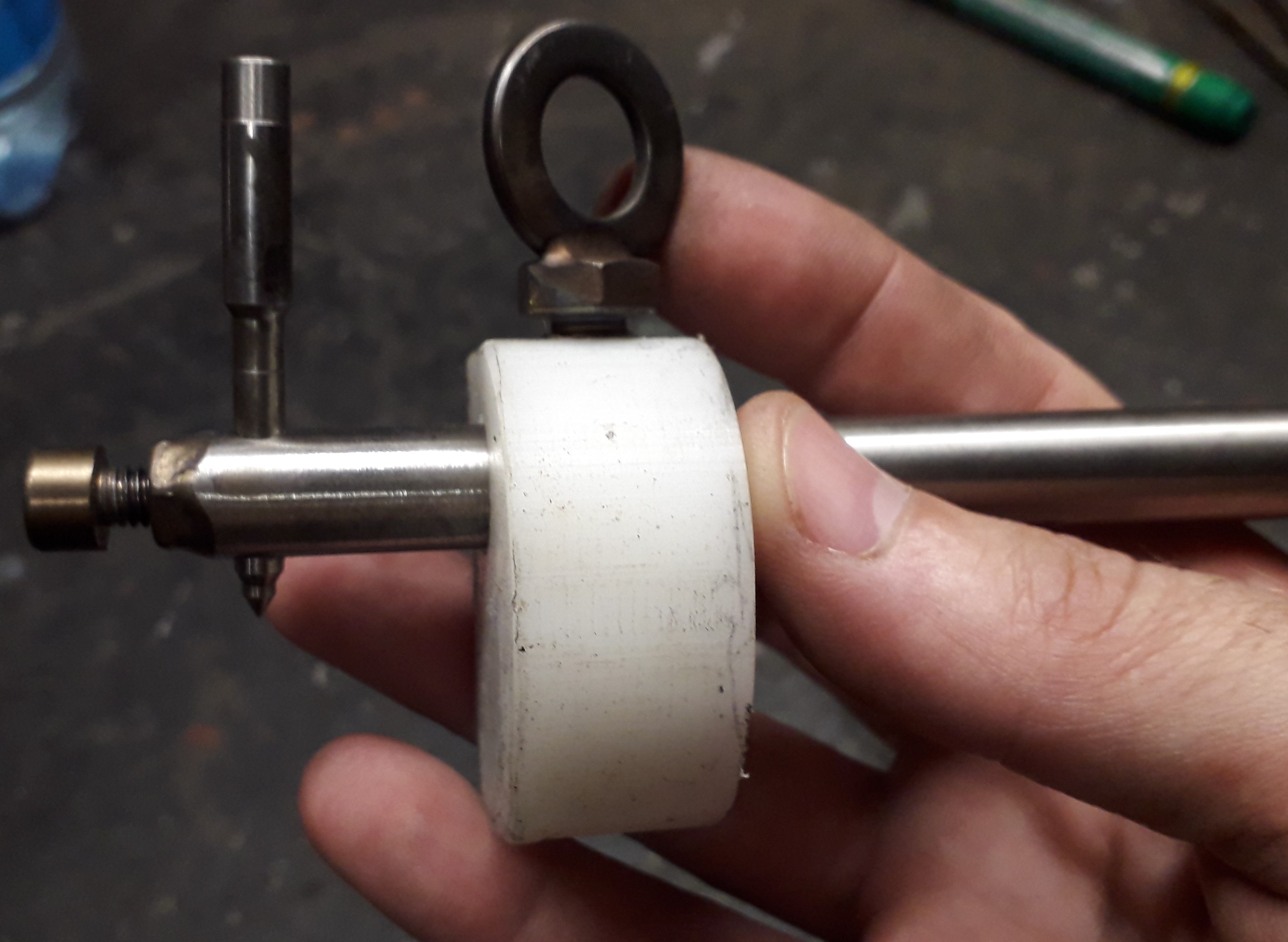

Taki przyrząd do trasowania, podpatrzony z YT. Rysik z końcówki wtrysku od jakiegoś silnika. Kawałek pręta 304L i wyszło. Używam całkiem często...

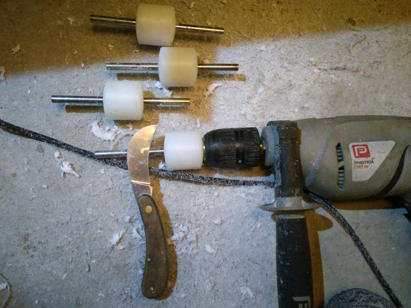

Wytoczyłem rolki transportowe z poliamidu i po przymierzeniu okazały się o odrobinę za szerokie.
Nie chciało mi się wracać do warsztatu, "dotoczyłem" je wiertarką i kieszonkowym nożem - sierpakiem ogrodniczym:
Żeby było bezpiecznie nóż opierałem o wałek tak aby siły skrawania (skrobania) dociskały nóż do wałka.
