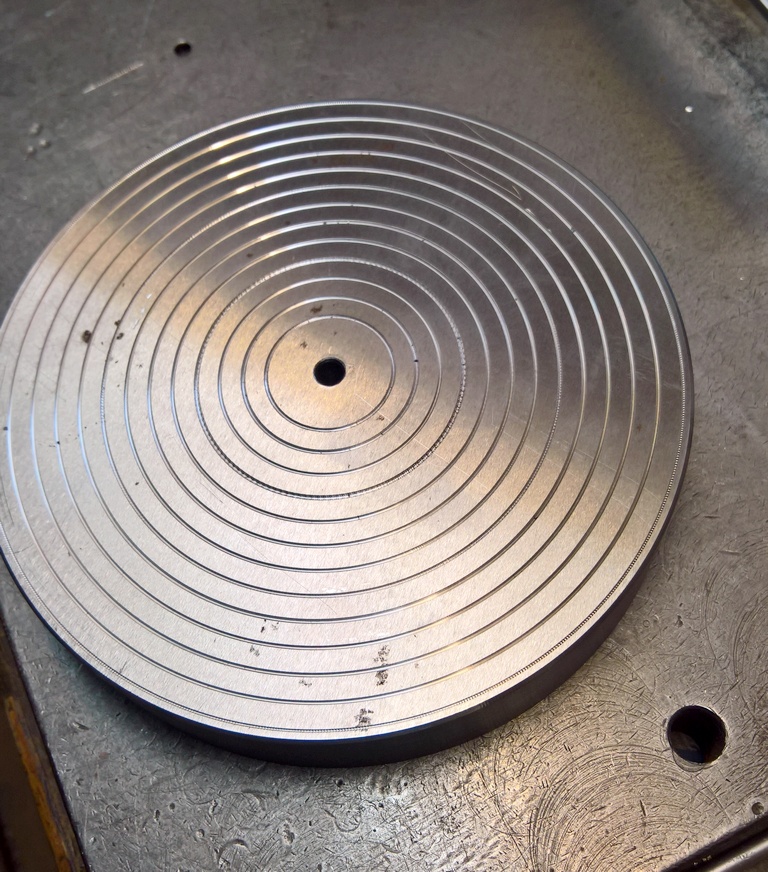

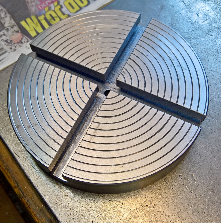

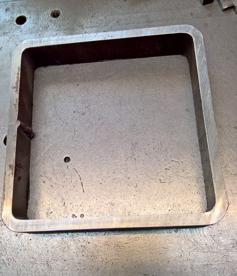

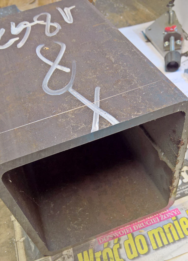

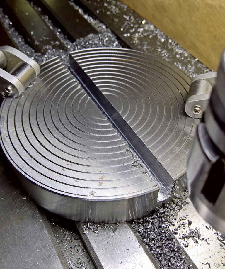

Witam z nowym tematem.
Od jakiegoś czasu chodził po głowie temat stołu obrotowego do frezarki.
Kompletowałem materiały. Mam rysunki z netu. Pogląd jakiś jest, teraz dostosować do swoich potrzeb i możliwości.
Teraz pytanie do znawców tematu.
W oryginale jest przełożenie 1:40 jako najbardziej typowe. Ślimacznica jest mała bo ma 40 zębów. Myślę o zastosowaniu ślimacznicy o 80 zębach. Średnica będzie większa, zębów więcej, więc dokładność ustawienia powinna być

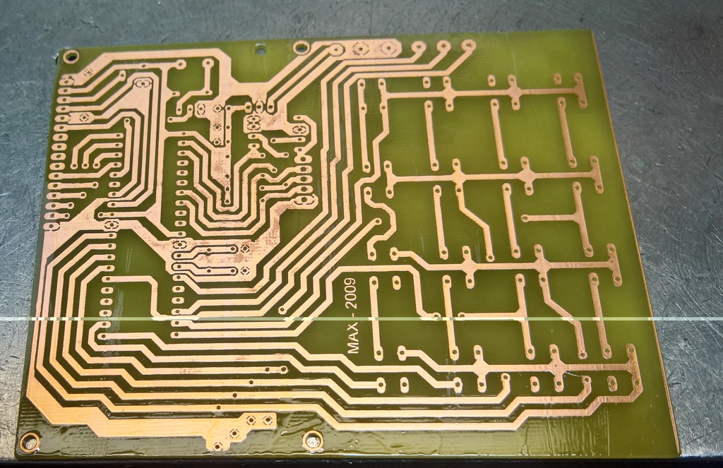

dokładniejsza. Skutek tego jednak jest taki że trzeba będzie kręcić razy dwa. Ma być przystosowana do zabudowy napędu krokowego. Więc problem kręcenia to problem silnika. Pewne zmiany trzeba będzie tylko wprowadzić w programie. W tej chwili jestem na tym etapie. Jednocześnie robię sterowanie silnikiem krokowym. Płytka gotowa. Procesor będzie w przyszłym tygodniu. Reszta jest w szufladzie. :lol:
Czy dobrze rozumuję z tą ślimacznicą?
Nie do końca. Dokładność pozycjonowania to nie ilość zębów a brak luzów między ślimakiem a ślimacznicą. A to proste do osiągnięcia nie jest jak to ma być oś obrotowa a nie podzielnica pozioma z zaciskiem.

Na to mam sposób. Widziałem działanie stołu podziałowego niemieckiej firmy. Sprytnie rozwiązano kasowanie luzu. Chce to zastosować u siebie. Jest to do zrobienia domowym sposobem. Jednocześnie chcę by szybko rozpinać napęd i móc obracać samą płytką stołu (tą częścią okrągłą) ręcznie .
Teoretycznie przekładnia o większym przełożeniu powinna być dokładniejsza - ma mniejsze zęby i łagodniejszy kąt ślimaka.
W praktyce może być różnie.

Znam tą stronę. Na niej między innymi się wzoruję. Na stronie angielskiej znalazłem bardziej przyjazne PCB do wykonania w warunkach domowych. Szersze ścieżki.

Fakt - na cnczone jest kilka projektów PCB .
Zrobiłem oczywiście po swojemu :mrgreen:
Możesz w dwóch słowach uchylić rąbka tajemnicy? Na czym polega to sprytne rozwiązanie kasowania luzu?

Pewnie ślimak dociskany sprężyną do ślimacznicy. Mam tak na ostrzałce.
