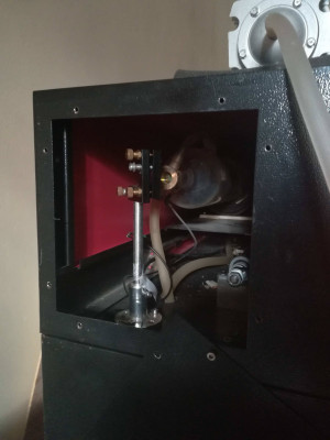

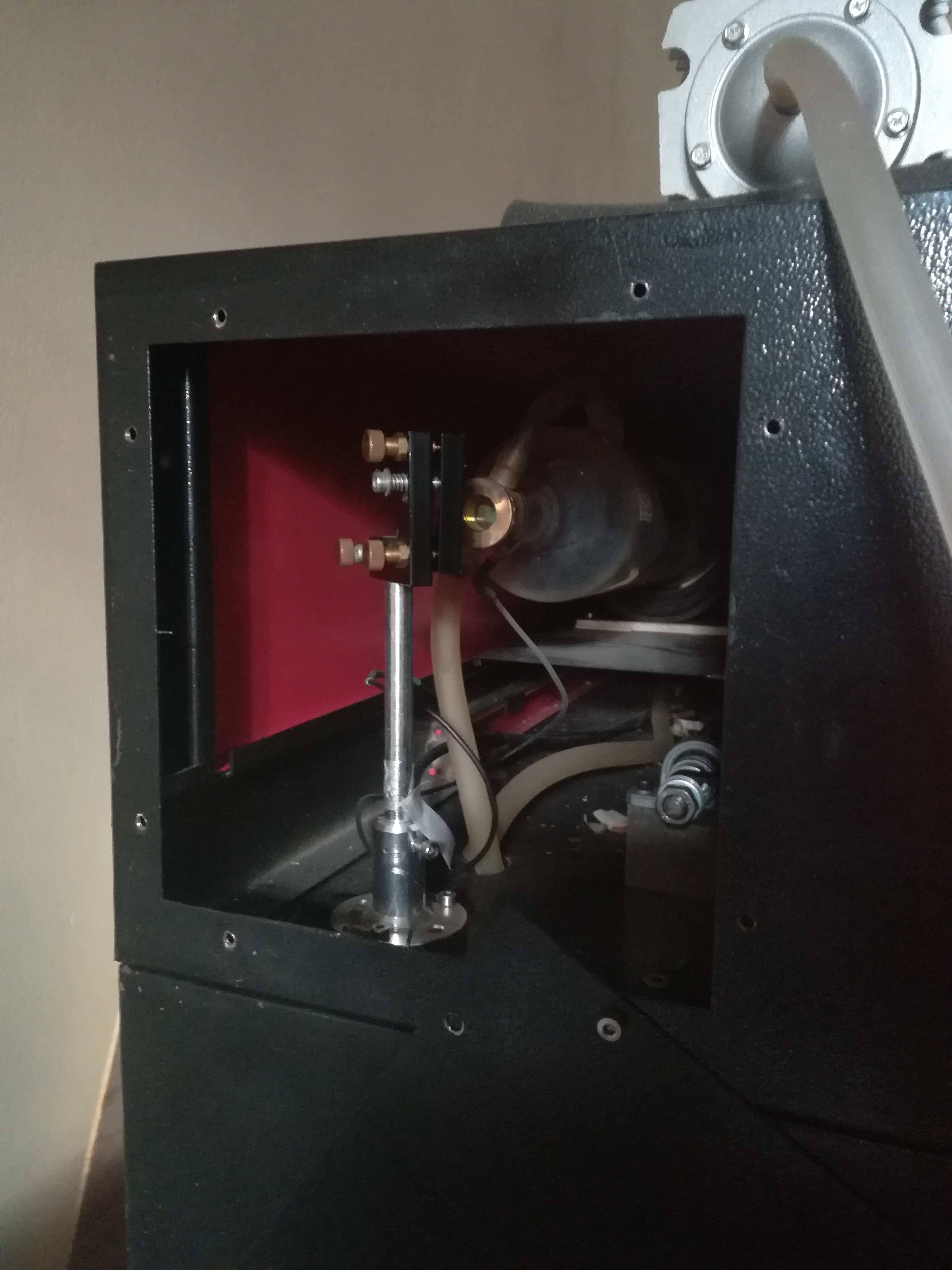

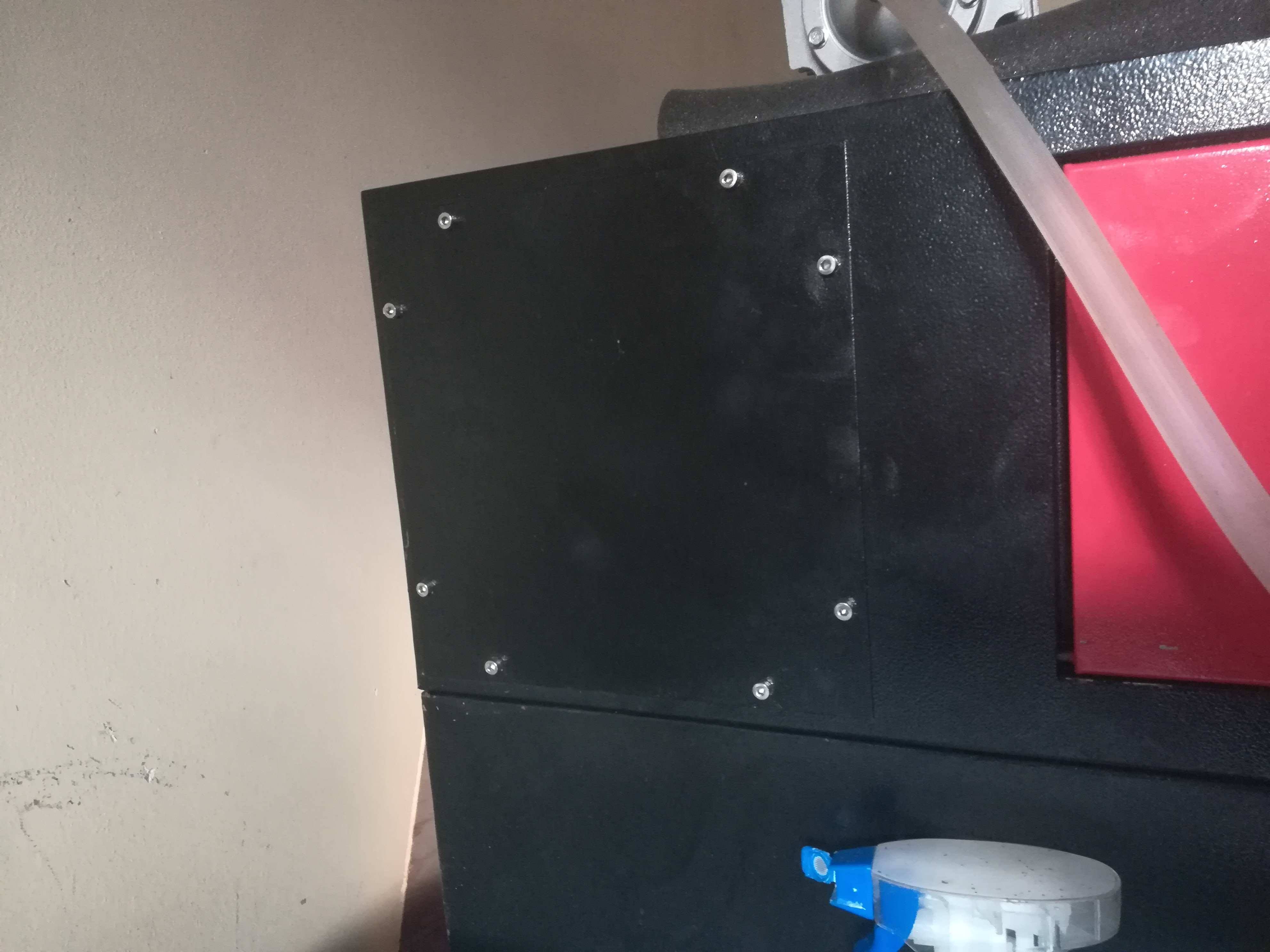

Akurat w mojej maszynie na wprost wylotu z tuby lasera jest zaraz za lustrem nr 1 klapka serwisowa o wymiarach około 15 na 15 cm mocowana na śruby imbusowe wystarczy odkręcić lustro nr 1 i wylot z tuby przelatuje przez otwór serwisowy. Czyli metoda aybasa jest dużo prostsza.
Myślałem że ława optyczna to coś więcej jakieś soczewki celownik.... A to po prostu stojak lub uchwyt na tubie... Po co ta magiczna nazwa... Co więcej maszyna stoi 2m od ściany więc wszystkie warunki spełnione sprawdzę i wam napisze.

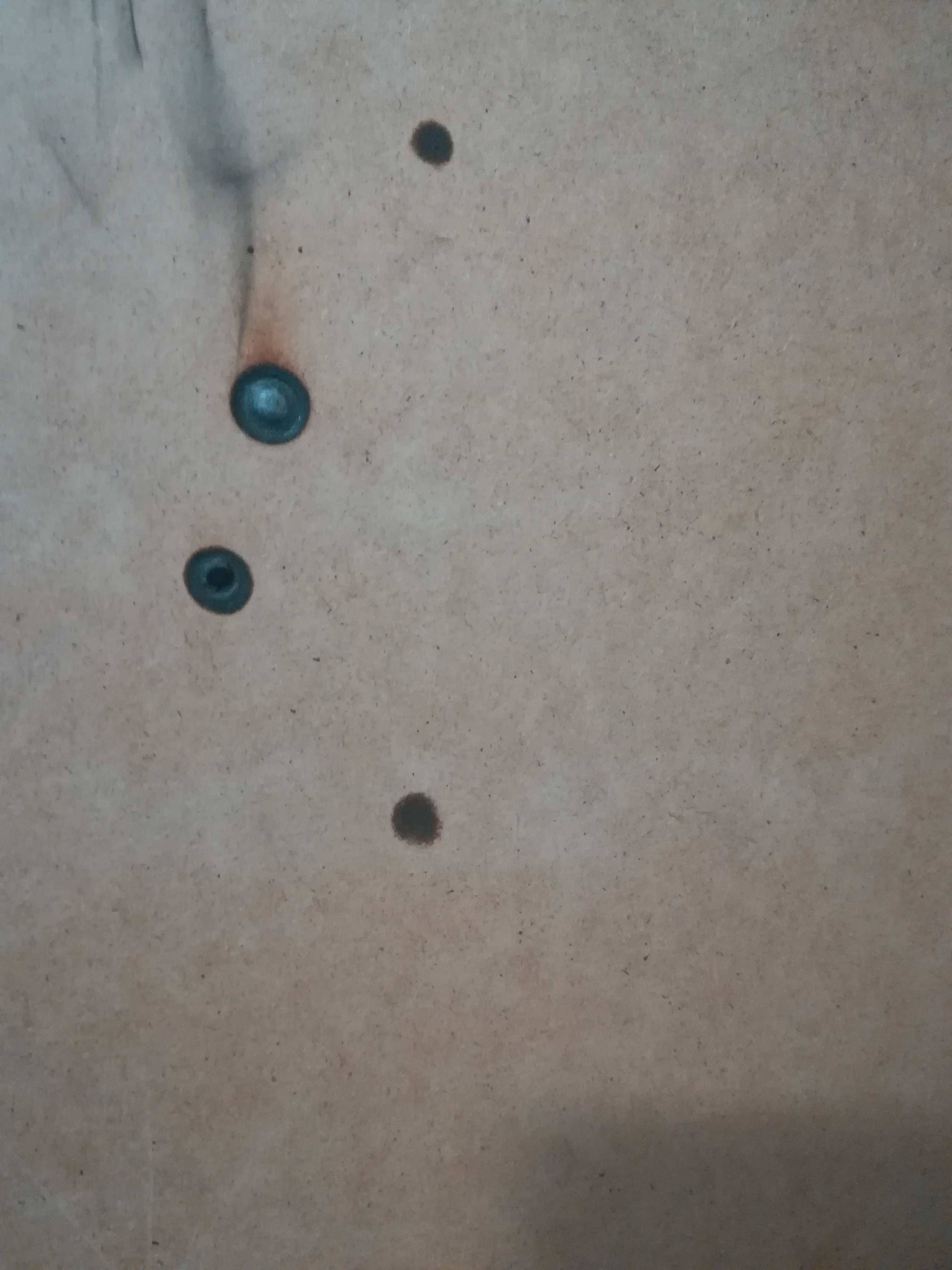

Rsz przeczytaj uważnie moje posty powyzej. Pierwsza ładna plamka została wypalona na sklejce zasłaniającej 1 lustro zaraz za tubą. Druga ta dziwna natomiast na zaslonietym drugim lustrze.

Zrobiłem tak jak sugerował aybss - tyle, że producent załatwił za mnie kwestię otworu serwisowego.
Zdemontowałem klapkę i 1 lustro, a akurat ściana znajdowała się 2,2m od wyloty tuby lasera.
Porobiłem kilka strzałów, i wychodzi że chyba jest ok przy czym im dłużej trzymałem impuls tym wypalana kropka była bliższa okręgowi.
