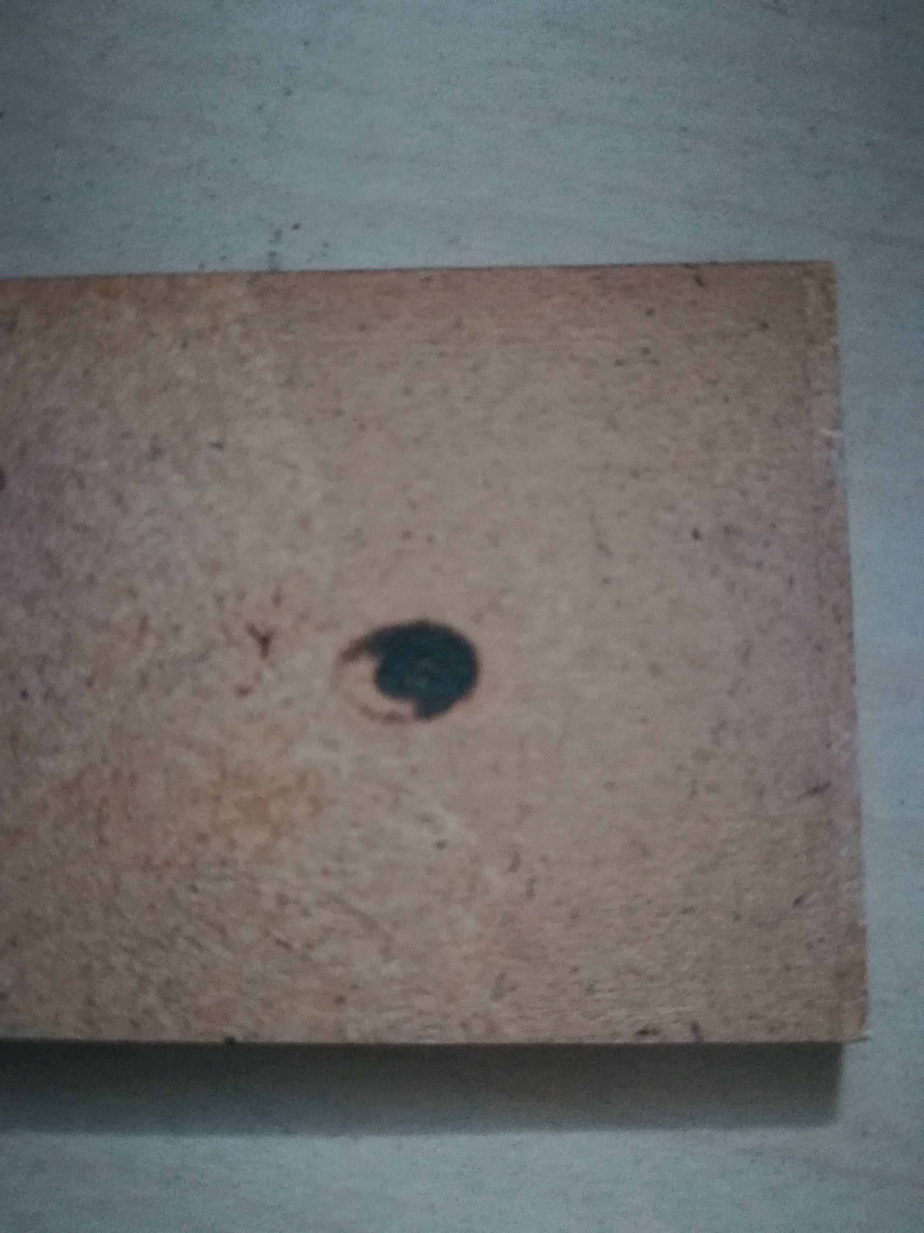

Kiedy ostatnio czyściłeś lustro półprzepuszczalne tuby (wylot)? Na zdjęciu wydaje się już nieco zafajdane.

Re: Ustawianie kątów w ploterach
Czyściłem po zdemontowaniu lustra zanim zrobiłem kilka impulsów na deskę.
Fakt było lekko zamglone, ale nie jakoś specjalnie.
Wszystkie lustra czyszczone oczywiście alkoholem izopropoylowy, żadnych rys / pęknięć, zacieków...
Aktualnie plamka wygląda trochę lepiej:

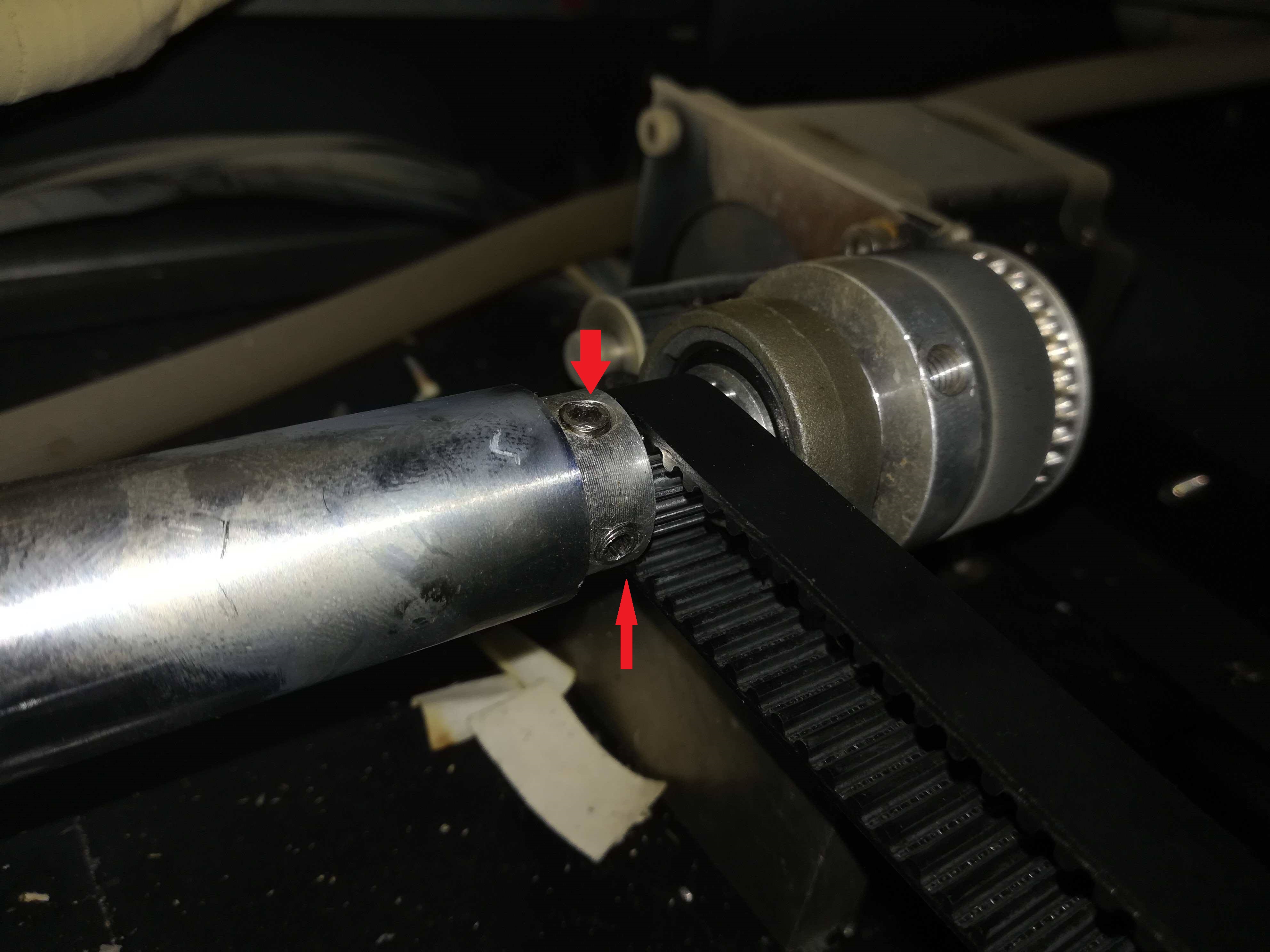

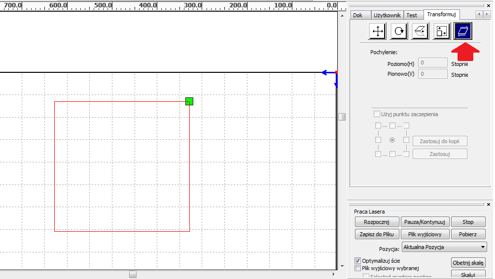

Nadal nie mogę poradzić z ustawieniem kąta prostego pomiędzy osią X i Y. W tej chwili maszyna robi rąby (prostokąt jest "kopnięty" w lewą stronę). Jedyne co udało mi się samemu znaleźć to możliwość poluzowania zębatki na wale która przekazuje ruch na pasek.
Po odkręceniu śrub kontrujących jest możliwość przesuwania w przód lub tył prawego paska. Po obróceniu trochę zębatki i za kontrowaniu kąt między osiami zmiesza się lub zwiększa - ale jest to raczej mało dokładna metoda.
W opcjach programu znalazłem jeszcze coś takiego:
Jest to jakaś opcja, która po zaznaczeniu całego rysunku lub jego fragmentu, pozwala po wpisaniu stopni, "kopnąć" całość. Teoretycznie w ten sposób można skompensować to że maszyna robi romby, ale to tylko moje przypuszczenie, ponieważ nie wprowadza to na stałe ustawień dla maszyny a jedynie dla danego rysunku... wystarczy przez pomyłkę kliknąć cofnij o jeden raz za dużo i korekcja przepada...
PS. Sprawdźcie z ciekawości proszę jak to jest u Was. - najlepiej wycinając 2 identyczne prostokąty / kwadraty, a potem składając je ze sobą przy czym jeden obracamy o 180 stopni.
Korekcje w sofcie są może i fajne ale przede wszystkim musi być mechanicznie ustawiona geometria.
W zasadzie nie ma wyboru. Jeśli jest przekoszona to trzeba kręcić śrubkami
Tym bardziej kiedy już raz rozkręciłeś.
Przyczyną mógł być przeskok paska na kółku zębatym.
Prosta sprawa do poprawienia ale teraz to już bez znaczenia.
Oczywiście znaczenie ma też napięcie pasków. Nie może być wyczuwalnych różnic.
