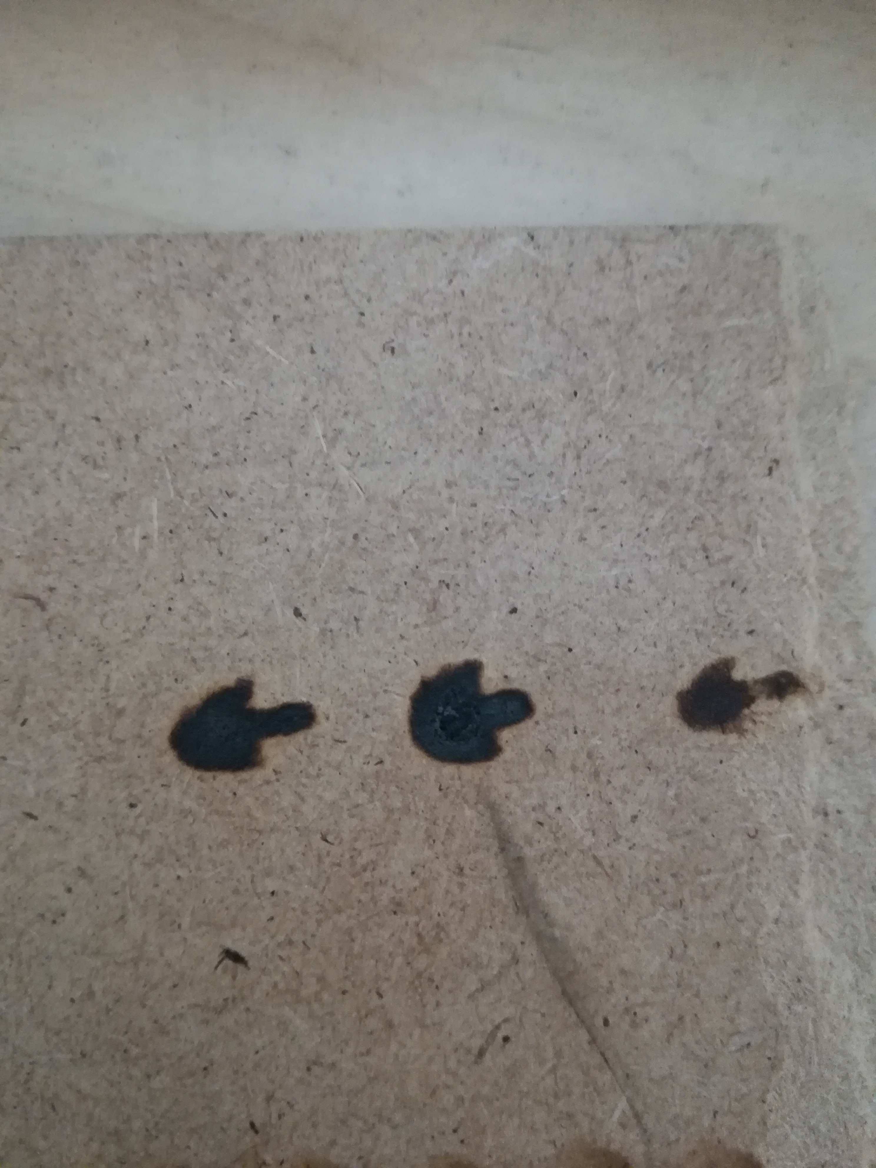

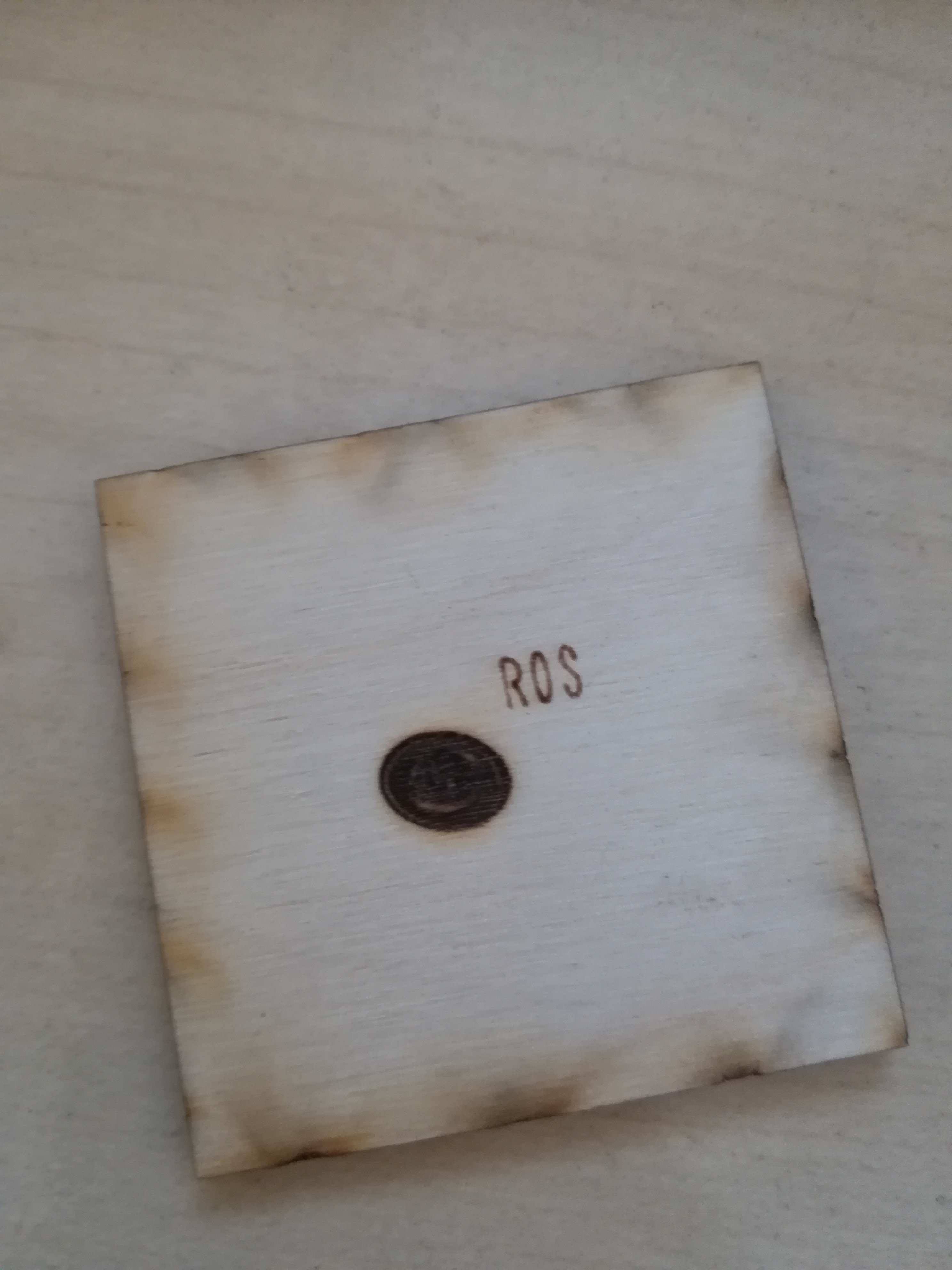

Sprawdziłem kąt pomiędzy szynami od osi X i Y - sprawdzałem, przy użyciu kątownika stalowego kupionego w sklepie z narzędziami - kątownik o ramionach 60cm na 40cm - nie widzę żądnych odchyłek od kąta prostego... No ale może jest kwestia dziesiątek stopni...
Ponownie ustawiam optykę od zera. Wszystkie lustra na tej samej wysokości, Staram się ustawiać możliwie dokładnie kąt 45 na pierwszym lustrze, przy ustawianiu 2 lustra pojawia się problem:
Na pierwszym lustrze plamka lasera wygląda normalnie. (wykonalem na drewnie żebyście lepie widzieli)
Na drugim lustrze wygląda co najmniej dziwnie - skąd taki kształt? :shock:

Post napisał: koala.g » 15 lut 2018, 16:06
Poszukaj na necie o kształcie wiązki

Z obrazków jakie załączyłeś widzę, że im dalej tym plamka bardziej oddala się od kształtu "okręgu"
Problem w tym, że ten dziwaczny kształt pojawia się już na 2 lustrze i to w najbliższej odległości od lustra 1.
Lustro nr 1 czyste...

koala.g pisze:
15 lut 2018, 16:06
Pierwsze zdjęcie to wszystko szrot. Laser do wymiany.
Drugie - słaby kształt ale można pracować.

Wyjmij laser i zrób próby w różnych odległościach na "ławie optycznej" bez udziału żadnego lustra. Jeśli będzie okrąg to laser jest OK a problem masz z lustrami.

Możesz napisać coś więcej jak taką ławę zbudować?
Skoro na pierwszym lustrze plamka jest "ładna", a po odbiciu od lustra nagle robi się komedia, to może coś z lustrem? - tylko co, bo rys na nim nie widzę, zacieków / osadów nie ma...
