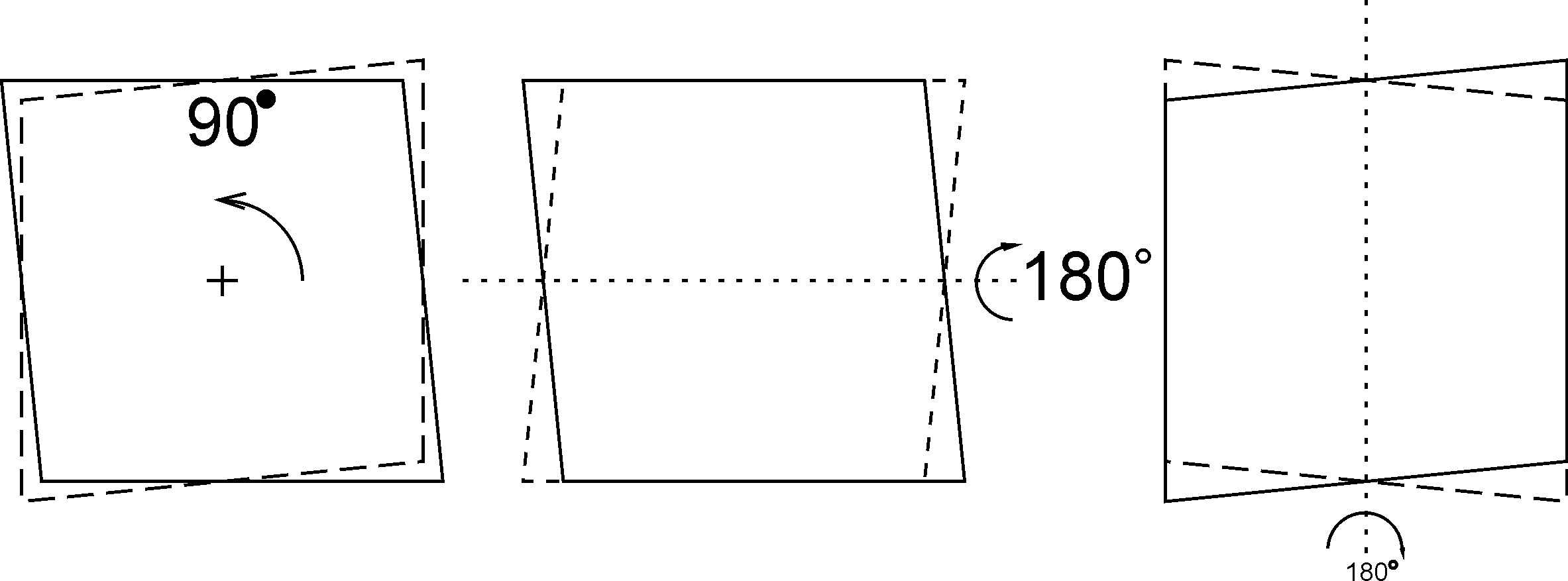

Stary już jestem i pewnie wyobraźnia nie ta , zwady też z Tobą kolego nigdy nie szukałem raczej normalnej wymiany informacji .
Ja myślałem o takich osiach obrotu jak na rys. myślę , że też można porównać wymiary tego nieszczęsnego źle wyciętego kwadratu .

A jeśli będziemy do czynienia z trapezem równoramiennym to też tylko jedna oś ma znaczenie? Cytując klasyka: "A zastanawiasz się czasem nad tym co piszesz czy zawsze klepiesz jak baba? ". :p

O ile pamiętam nie chodziło o kwadrat, koło, trójkąt ani trapez tylko kopnięty prostokąt czyli równoległobok.
Uważam, że do prób geometrii lepszy jest kwadrat niż prostokąt ale to już było.

LTofik, jak wyrysujesz duży prostokąt (np. 59x39 cm dla lasera 60x40) i zmierzysz przekątne to jak dużą masz różnicę? U mnie dla maszyny 70x50 różnica między przekątnymi jest niemal niemierzalna - rzędu mniej niż 0.1mm (mierzone linią stalową z podziałką 0.5mm - nie widać żadnej różnicy w długości, grubość skali noniusza "kończy" się właściwie identycznie).
Aktualnie "z grubsza" ustawiłem kąt prosty pomiędzy szynami przy użyciu kątownika stalowego o ramionach 600 na 400mm, zakontrowałem śrubki na zębatkach. Wyciąłem największy prostokąt jaki mogłem na posiadanym aktualnie materiale czyli: 690 na 495 mm. Zmierzyłem przekątne różnica pomiędzy ich długością wynosi 1mm.
No i tu pojawia się problem - jak doregulować ten 1mm - obracając zębatką ale o jaki kąt - na oko na pewno nie.
Jedyne co mi przychodzi do głowy to:
Dojechanie głowicą maksymalnie w lewo i zasłonić ostatnie lustro (te na głowicy). Wypalić lekko plamkę na przesłonie, następnie przejechać głowicą maksymalnie do prawej strony i wypalać kolejne plamki regulując minimalnie obrót zębatką aż dojdę do momentu w którym plamki pokryją się identycznie - następnie zablokować i gotowe?
Cinematic2 - czy możesz na spokojnie i bez sarkazmu podać tezy dla czego kwadrat jest lepszy niż prostokąt jeśli chodzi o porównywanie geometrii? (wszak kwadrat to też prostokąt). Nie twierdzę, że tak nie jest tylko chcę zrozumieć dlaczego.
PS. Robiłem też tak że wyciąłem kwadrat 100mm na 100mm następnie wyjąłem go i odwróciłem o 180 stoni i włożyłem w ramkę która powstała przy jego wycinaniu - wchodzi chociaż lekko się blokuje.
IMO taka metoda jest mniej dokładna od przykładania wyciętych 2 takich samych kwadratów z czego jeden obracany o 180 stopni - chociaż z racji grubości szczeliny po cięciu.
W przypadku metody o której ja piszę jest chyba bardziej dokładnie, bo jeśli spasujemy dolną krawędź a na górze kwadraty nam się nie pokryją i powstanie szczelina rzędu 0,5mm to w rzeczywistości błąd będzie jeszcze mniejszy bo należy podzielić go przez 2 aby uzyskać wartość odchyłki od pionu.
