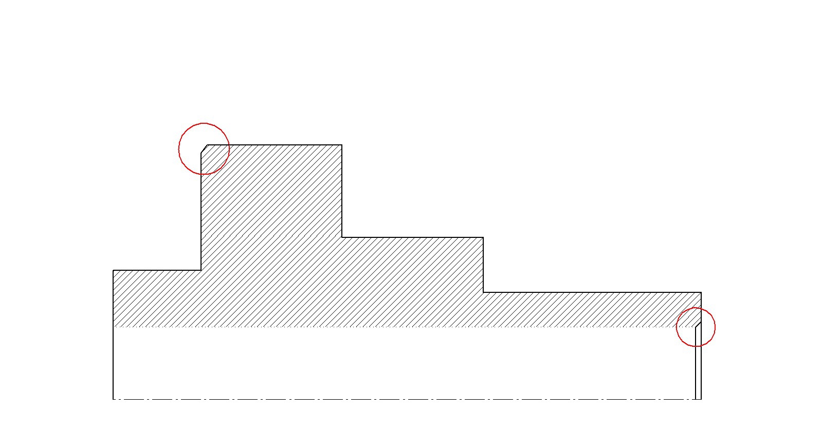

Dzis bawiłem się nieco "naszą" kobyłką i zabrakło mi w niej wykonywania fazek jak zaznaczone na rys.(a może ja nie potrafię),czyli fazka z lewej i fazka otworu.

#110
Post napisał: blasterpl » 15 lut 2014, 22:40
