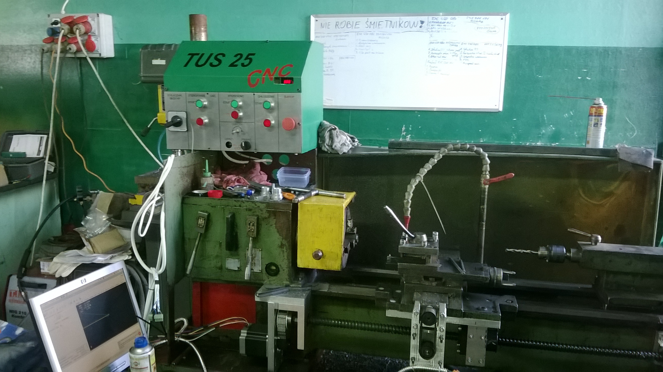

Taka tam fotka z nudów.
Przymierzam się powoli do robienia obudowy ale jak zwykle coś innego zawsze się znajdzie do roboty.
jarucki
Posty: 809
Rejestracja: 11 sty 2011, 23:40
Lokalizacja: okolice nałęczowa
#112
Post napisał: jarucki » 26 lut 2014, 21:25
Widzę. Sodoma i Gomora, ale grunt ze banga :)

Ja to nazywam bałagan twórczy :mrgreen:

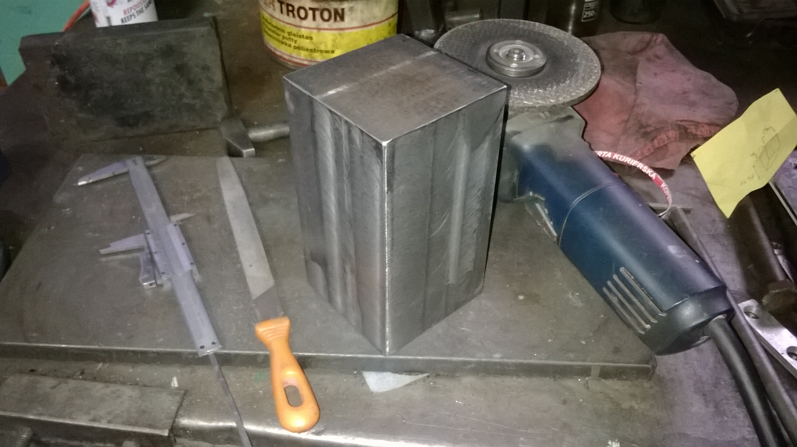

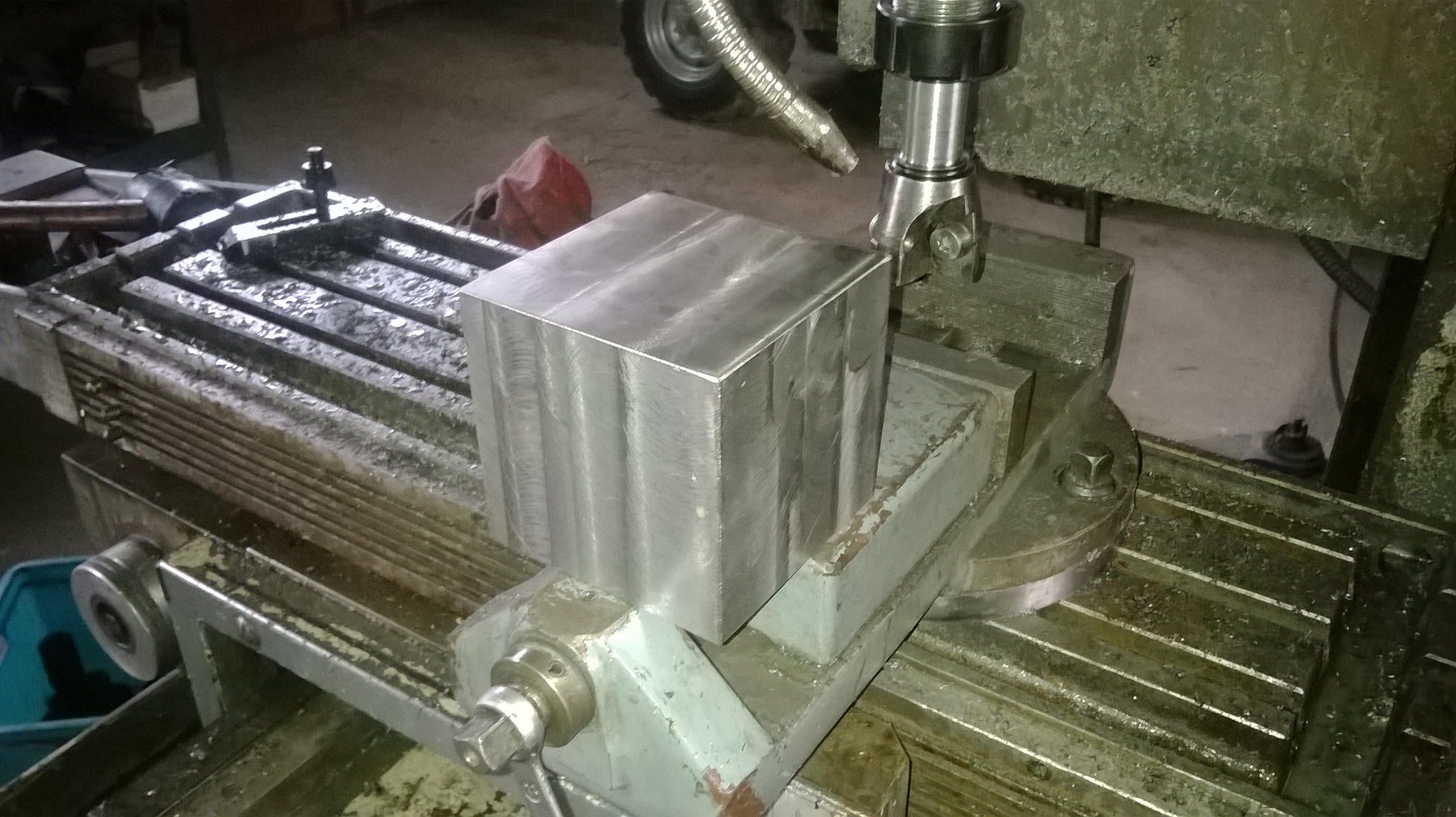

Powoli zbieram się do zrobienia imaka szybkozmiennego, widzę jeden problem.Jak wykonać mimośród do zaciskania kostki.Mozna"po staremu" podłożyć coś pod szczękę.Ale przecież mamy CNC :wink: Czy któryś z kolegów mógł by napisać suba na mimośród :?:
Imak powoli powstaje:

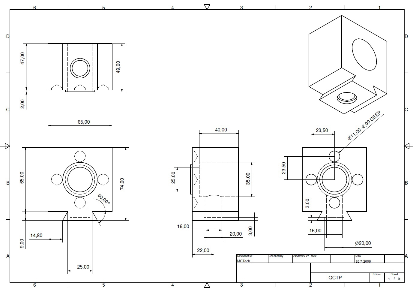

I kolejne pytanie w sprawie imaka szybkozmiennego.W sieci znalazłem że jaskółka ma mieć kąt 60° , oczywiście nie mam takiego freza :evil: , za to mam 70°.Czy te 60° to musi być zachowane czy można zmienić ten kąt :?:

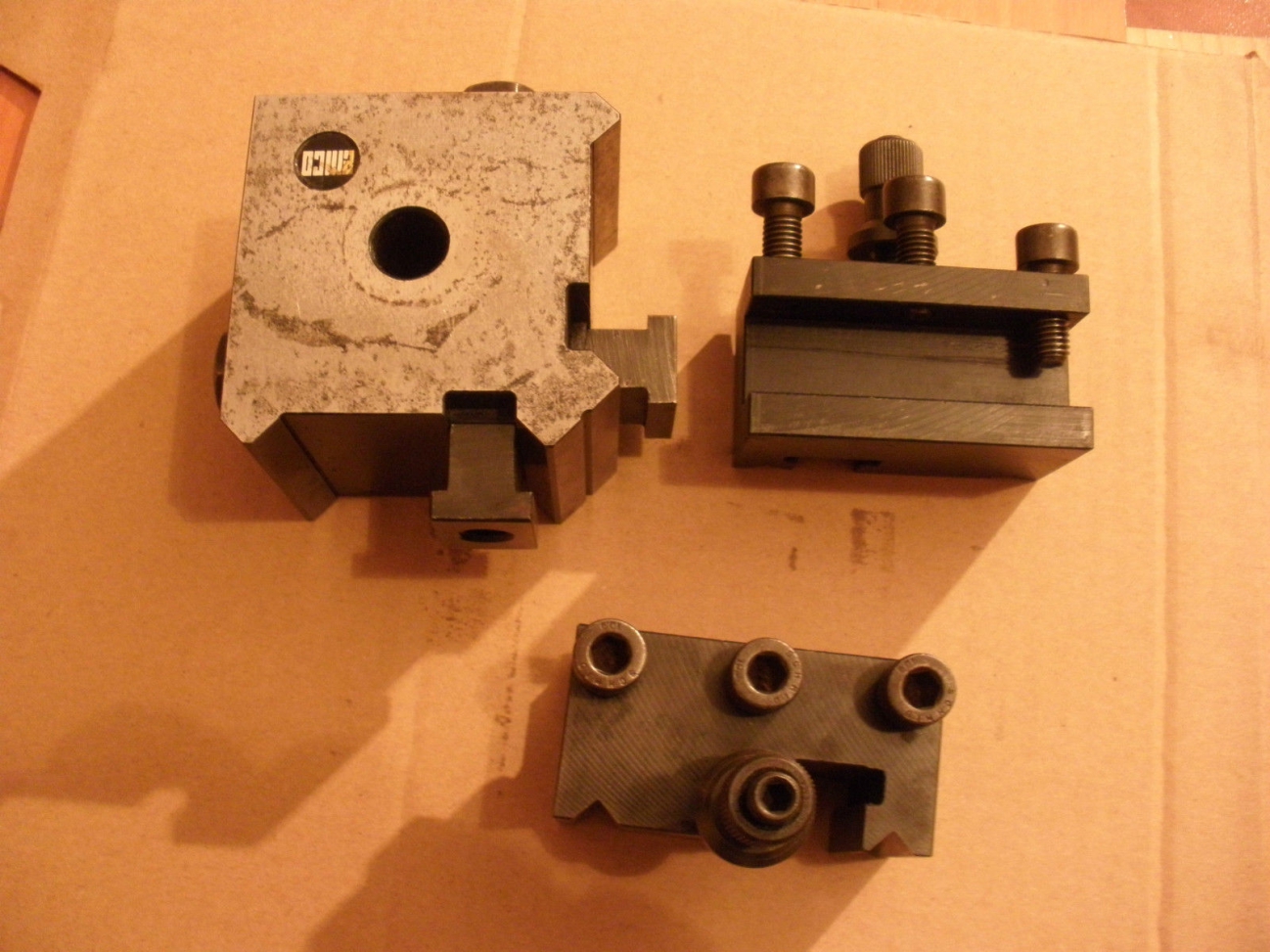

A może taki rodzaj blokowania kostki.Wydaje mi się ze ten system (tu kostka jest przyciągana do bloku głównego) jest bardziej stabilny.Co koledzy sadza :?:
MlKl
Posty: 3703
Lokalizacja: Błonie
#115
Post napisał: MlKl » 02 mar 2014, 14:08
kąt nie ma większego znaczenia, ważne, żeby był taki sam we współpracujących częściach. Mimośród wytocz tradycyjnie, podkładając coś pod jedną szczękę. Sub nie będzie prosty, bo to wymaga zgrania posuwu z obrotem wrzeciona i toczenia na niewielkich obrotach - oś X i tak będzie pracować jak maszyna do szycia.

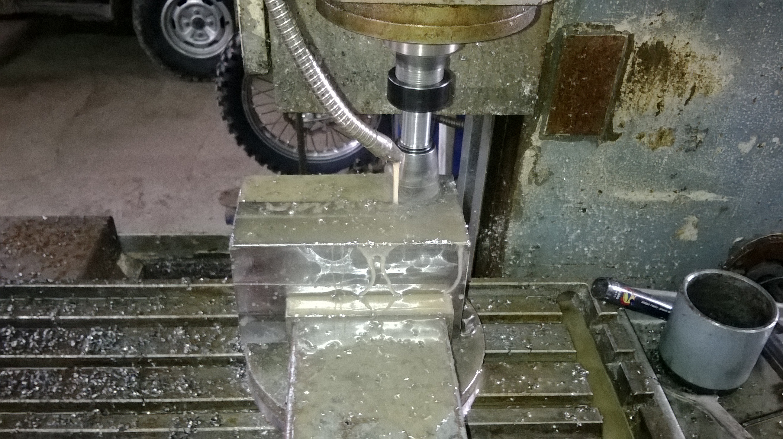

Post napisał: blasterpl » 08 mar 2014, 16:59
Imak cd.

Kąt ma znaczenie, nie może być za duży ponieważ może się okazać że wymienna część po prostu zakleszczy się na imaku i będziemy go musieli stukać i pukać. Mam w pracy tokarkę, która ma imak szybkozmienny firmy Parat z kątem 45 stopni, i jak dla mnie 60 stopni to jest kąt maksymalny żeby obyło się później bez problemów.
