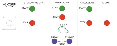

Post napisał: blasterpl » 08 lis 2013, 09:01
Zaprojektowałem taki pulpit główny do tokarki,czy może coś jeszcze dodać(jakieś kontrolki itp.).Sterowanie oczywiście z klawiatury.

Post napisał: kamar » 08 lis 2013, 09:21
Można jeszcze więcej świecidełek tylko po co. Wrzeciono i chłodzenie powinno chodzić z kodów. Główny, e-stop i ew. wyłącznik obrotów przy pauzie to wszystko co jest potrzebne.

Post napisał: blasterpl » 08 lis 2013, 09:46
kamar pisze: wyłącznik obrotów przy pauzie to wszystko co jest potrzebne.
Czy taki wyłącznik można zrealizować programowo z linuxcnc wysterować odpowiednio falownik :?:
Pewnie masz racje,ale moja przebudowa na CNC przebiega etapami.1 etap to zabudowa falownika a 2 etap to zabudowa sterowania CNC.Tokarke muszę mieć cały czas gotowa do użytku wiec wymyśliłem taki podział na etapy.Na razie nie ruszam oryginalnej instalacji el. jak zmontuje i uruchomię sterowanie falownikiem to dopiero wtedy szybkie :wink: przełożenie tylko kilku przewodów i gotowe.

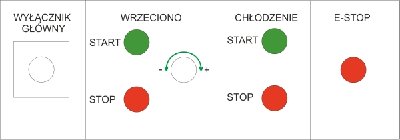

Post napisał: blasterpl » 14 lis 2013, 19:04
Nowa wersja panelu,musiałem dodać sterowanie obrotami do puki nie uruchomię sterowania CNC,sterowanie wrzeciona będzie manualne.Zdecydowałem się na rozdzielenie na dwie oddzielne obudowy.Jedna dla falownika i całej elektryki typu wyłączniki nadpradowe,styczniki i cały panel sterujący.A druga dla sterowania CNC i komputera.Myślę ze tak będzie bezpieczniej(ewentualne zakłócenia od falownika)

Post napisał: kamar » 14 lis 2013, 19:51
Jeszcze chwila i będziesz odpalal tokarkę jak helikopter :)

Post napisał: gaspar » 14 lis 2013, 21:28
Dokładnie, trochę od du** strony zaczynasz.
Z panelu przy tokarce przyda się start, stop, pauza, e-stop.
Obroty, kierunek obrotów i chłodziwo tak jak pisze Kamar, inaczej to przestaje mieć sens cncowanie. Możesz za to wstawić potencjometr który podepniesz pod falownik do płynnej regulacji obrotów, gdyby zadane w programie były do korekcji.

Post napisał: kamar » 14 lis 2013, 21:38
I fajnie będzie gwintowanie w tym stanie przejściowym. :)

Post napisał: blasterpl » 14 lis 2013, 22:20
gaspar pisze:Dokładnie, trochę od du** strony zaczynasz.
Obroty, kierunek obrotów i chłodziwo puki nie ma CNC muszę jakoś regulować wiec dlatego są na panelu.Jak uruchomię CNC to pewnie znikną te regulacje ( oprócz szybkości obrotów).Producent falownika nie zaleca wyłączać go przez odcinanie zasilania (stop) tylko za pomocą sygnału stop (tu to wciśniecie prawo i lewo obroty na raz)
kamar pisze:I fajnie będzie gwintowanie w tym stanie przejściowym. :)
No gwintowania to raczej nie bedzie :neutral:
kamar pisze:Jeszcze chwila i będziesz odpalal tokarkę jak helikopter :)
Ale jaki szacun u klienta jak zobaczy tyle guzików :mrgreen:

Post napisał: kamar » 15 lis 2013, 05:20
blasterpl pisze:.Producent falownika nie zaleca
O, to nic tu po mnie :) Z moim podejściem do zaleceń, wiele nie pomogę :)
Każdy szanujący się falownik, po odcięciu zasilania, sam się powoli zamyka.
