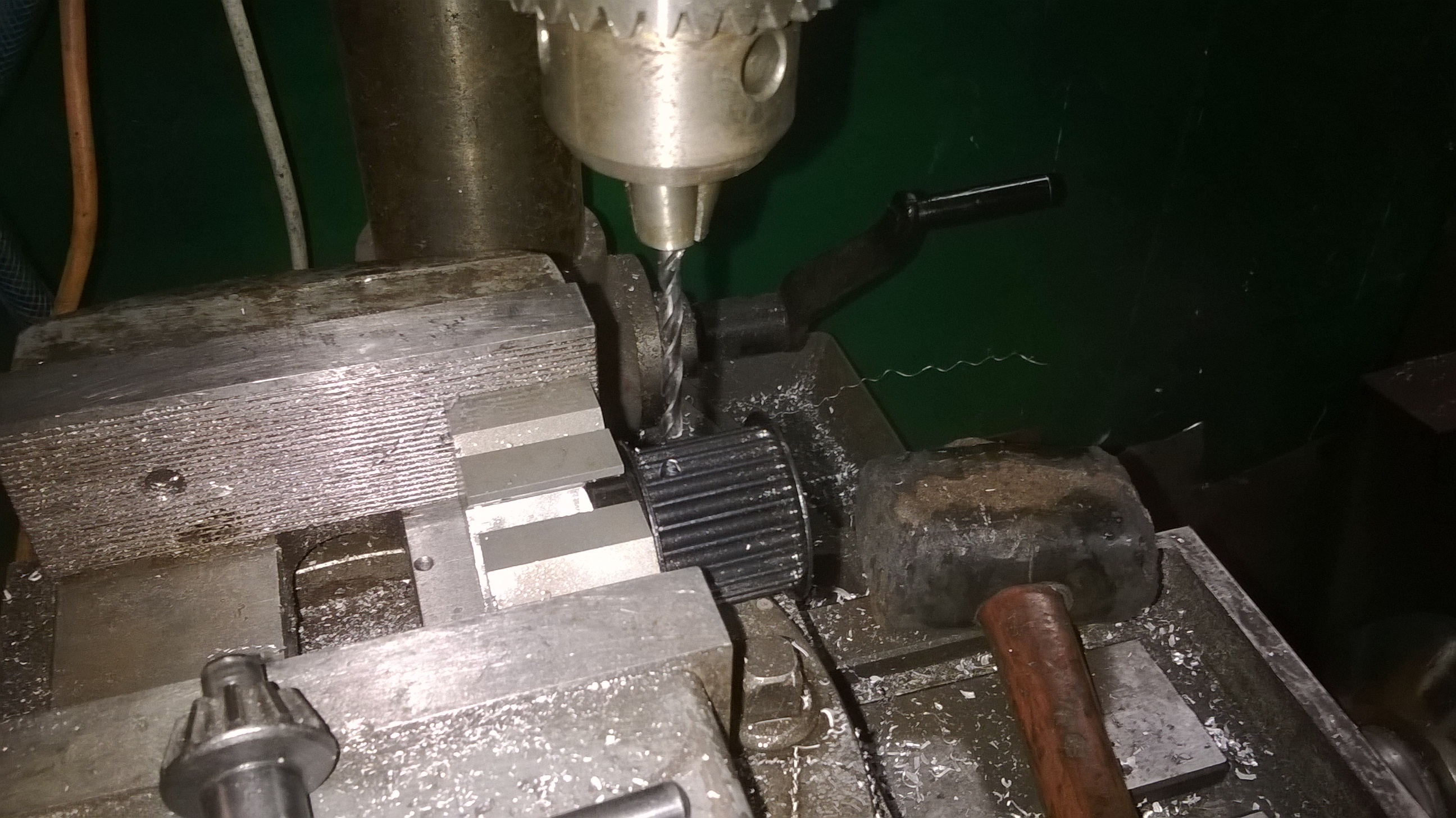

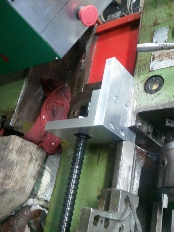

Zbliża się zbliża ale końca nadal nie widać :twisted: .Dziś wstępne przymiarki śruby osi Z i projektowanie bloków mocujących łożyska a jutro frezowanko :wink:
Żeby nie było ze nic się nie dzieje:

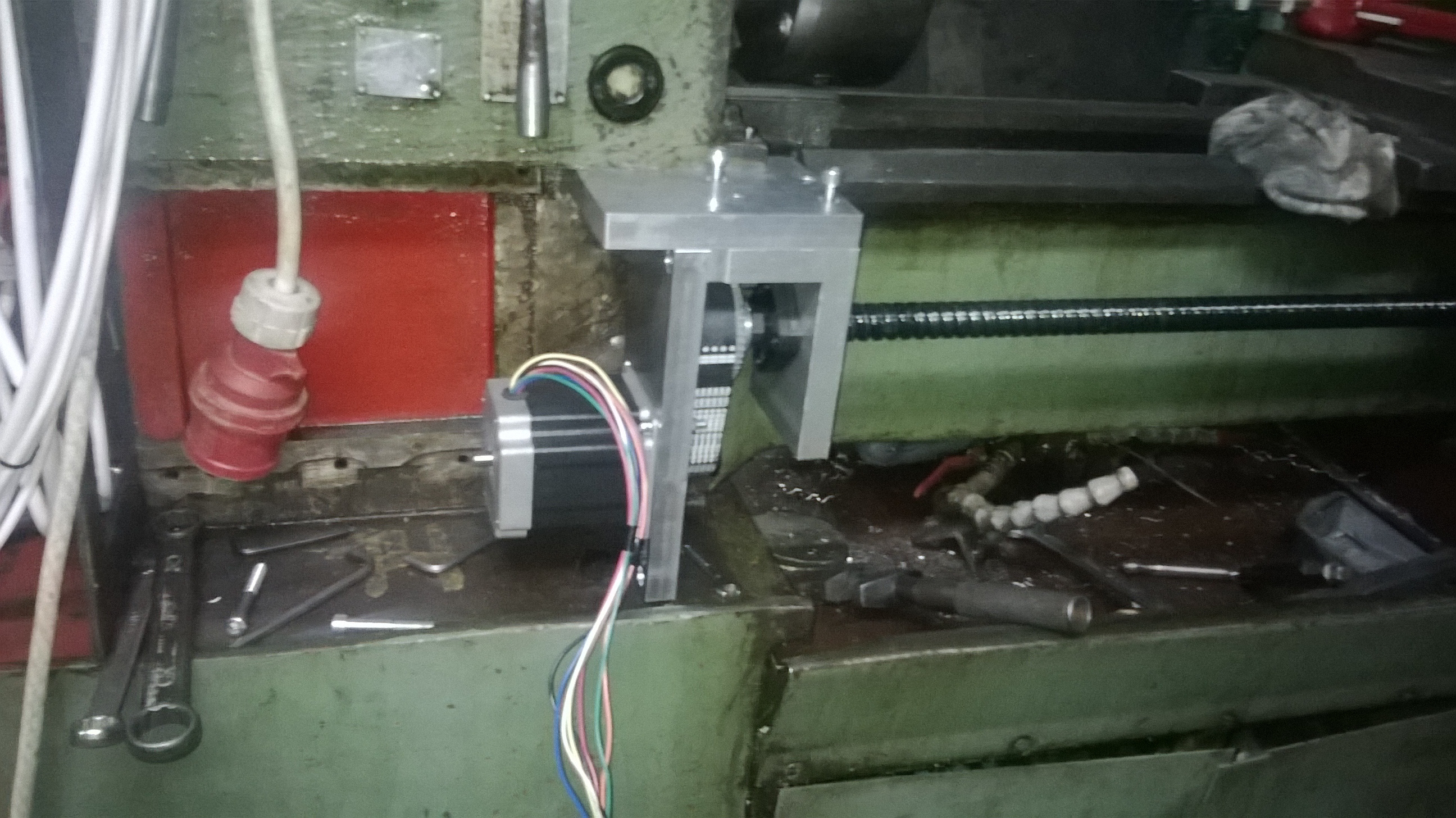

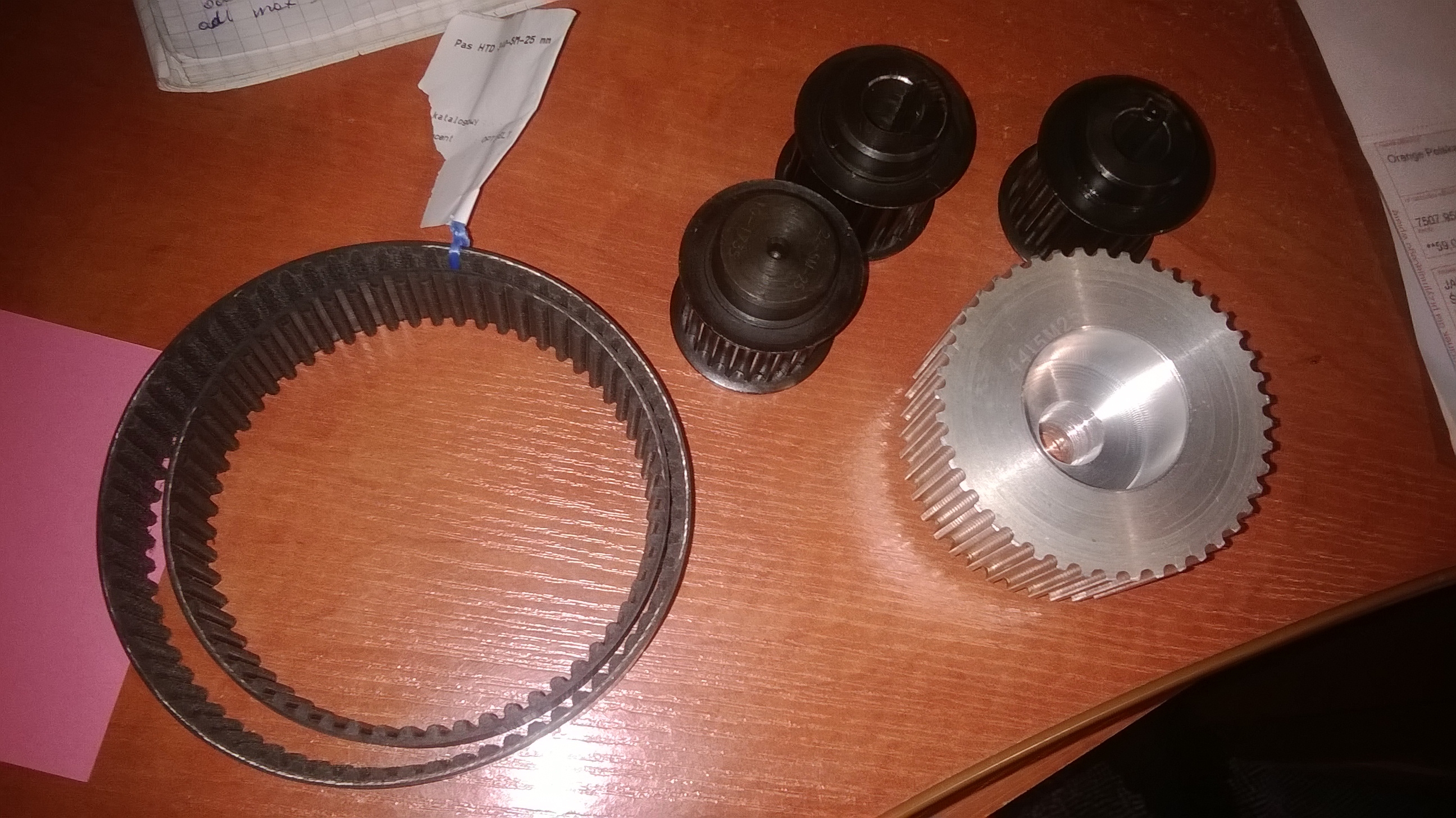

W oczekiwaniu na zamówione kola i pasek zębaty zmieniłem umiejscowienie panelu sterującego.

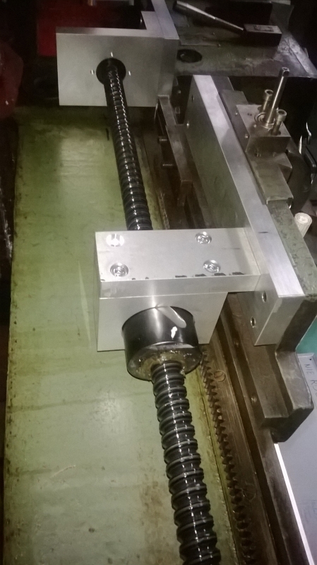

Nie bardzo rozumiem czemu nie wykorzystałeś Nortona do mocowania śruby ? Zostaje teraz japa do zatkania.
blasterpl
Posty w temacie: 78
Posty: 1943
Lokalizacja: jelenia gora
#85
Post napisał: blasterpl » 08 sty 2014, 09:02
Pierwotnie tak miało być ale w praniu wyszło ze mniej roboty będzie jak wyrzucę cala skrzynkę posuwów ( w TUS 25 jest to oddzielny element )wiec można było ja po prostu odkręcić.W jej miejsce trafi silnik.Dobrze to spasowało bo silnik będzie po za polem rażenia wiórów i chłodziwa.A tak po za tym to może uda się sprzedać skrzynkę posuwów z cala reszta (gitara,śruba ...),komuś się może przydać do modernizacji.

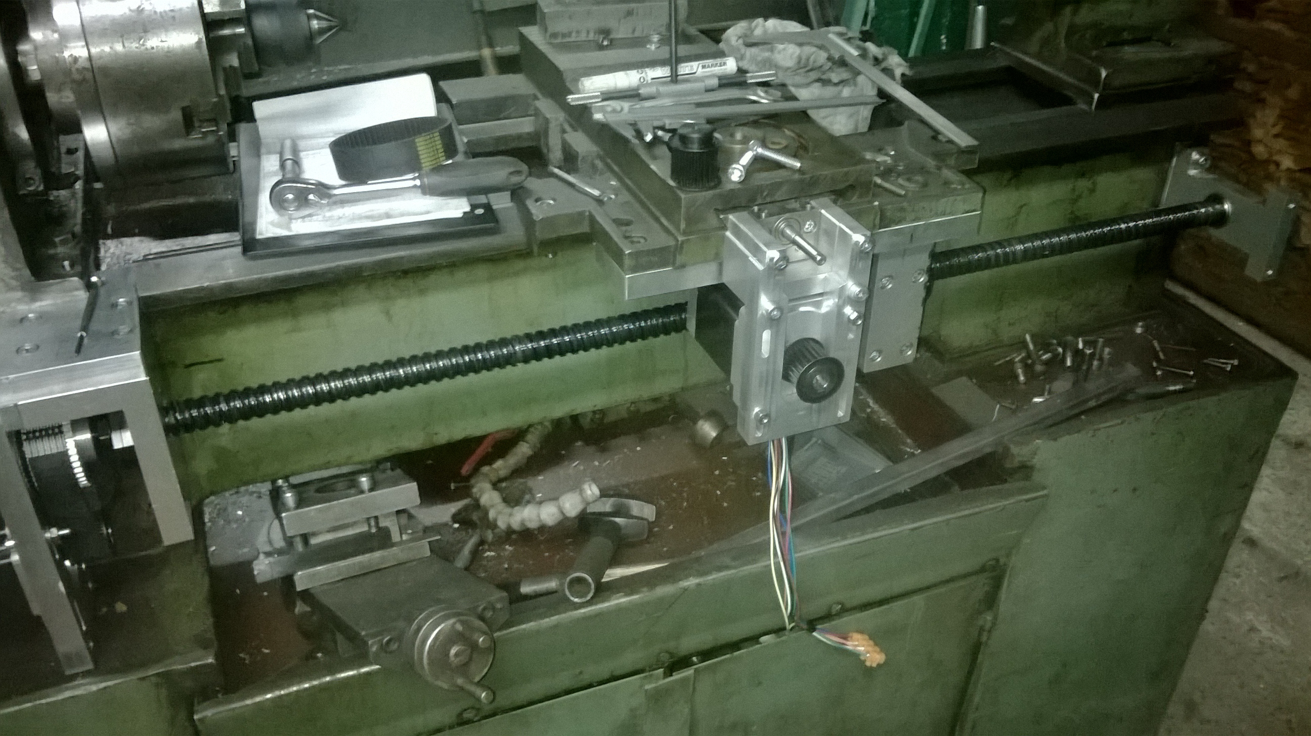

Post napisał: blasterpl » 20 sty 2014, 14:19
W końcu dotarły kola i paski zębate,wznawiam działanie :wink:
Powoli do przodu.

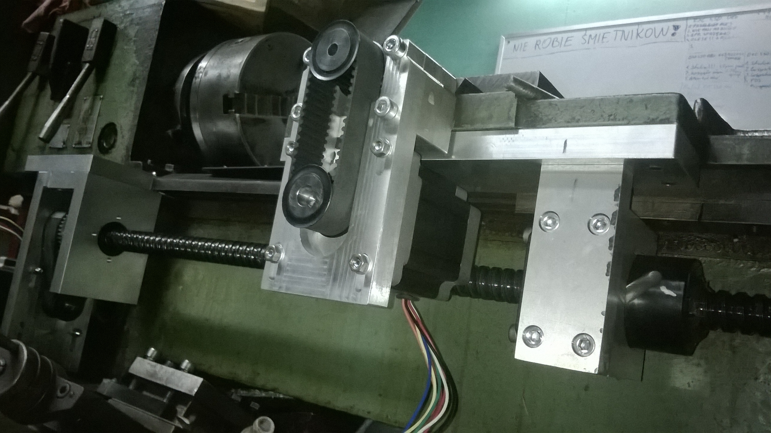

Dzis pierwsze próby z posuwem osi Z :

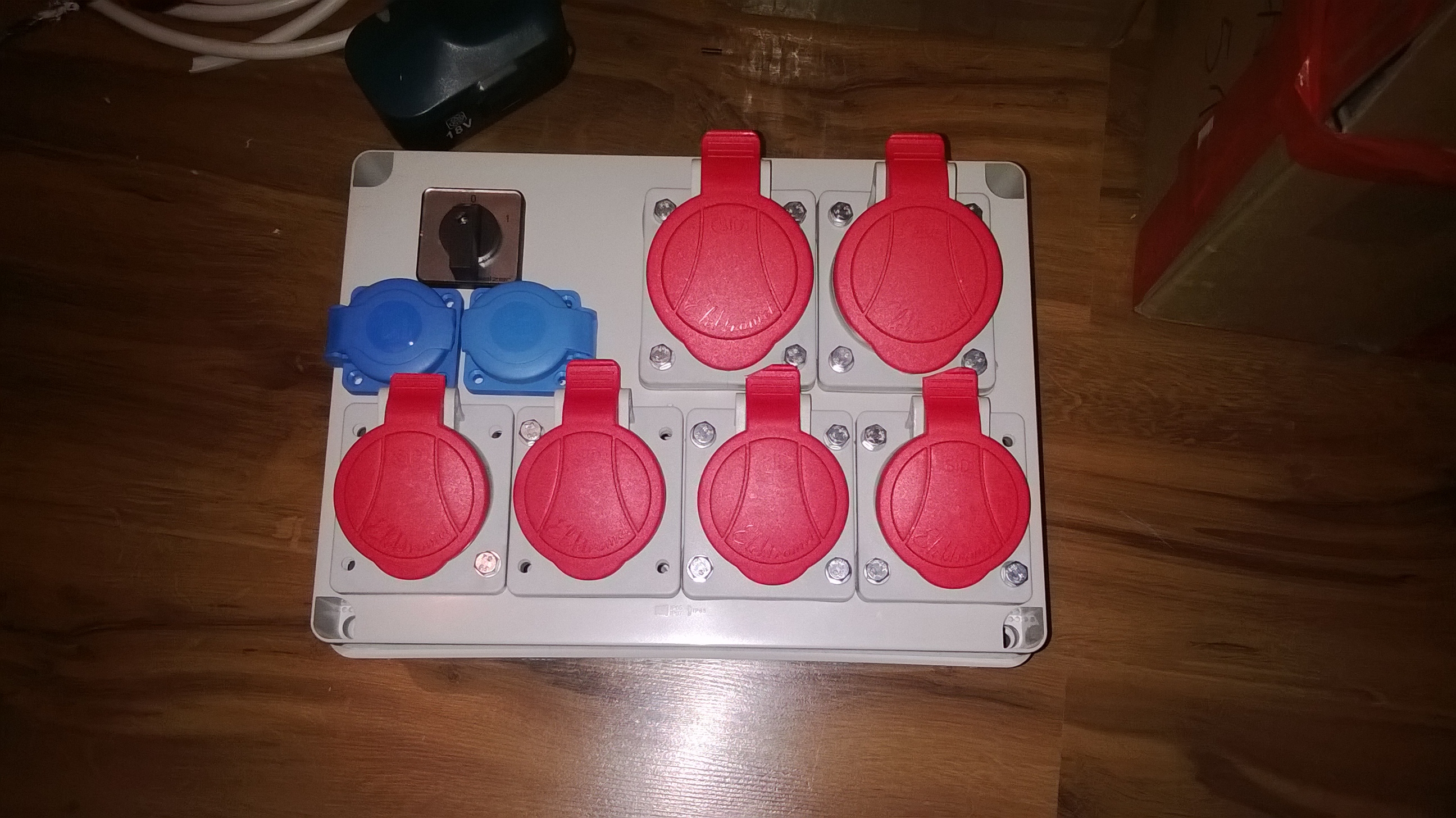

Dzis jako ze wiecznie mi ktoś przeszkadzał w robocie :wink: to dla rozluźnienia zrobiłem w końcu skrzynkę przyłączeniową która jak mniemam rozwiąże problem braku gniazd przyłączeniowych.

Post napisał: blasterpl » 27 sty 2014, 21:43
A oto wyniki dzisiejszych prac:

Post napisał: IMPULS3 » 27 sty 2014, 22:41
No, wszystko fajne aby jakoś ten skok śruby w osi Z mnie trochę przeraża, :) duże prędkości są kłopotliwe w dokładnym ustawieniu ofsetu, a lepiej mieć zapas siły niż prędkości. Nie wiem czy nie lepiej zmienić przełożenie silnik-śruba.
blasterpl
Posty w temacie: 78
Posty: 1943
#89
Post napisał: blasterpl » 28 sty 2014, 08:45
Wziąłem pod uwagę sugestie kolegów co do szybkości posuwu i na osi Z jest tak:
-śruba o skoku 10
-kola zębate silnik 22z, śruba 44z czyli przełożenie 1/2 co daje nam wynikowo tak jak by była śruba o skoku 5 z przełożeniem 1/1
Oś X to śruba o skoku 5 z przełożeniem 1/1
Pierwsze uruchomienie osi X,filmik:
