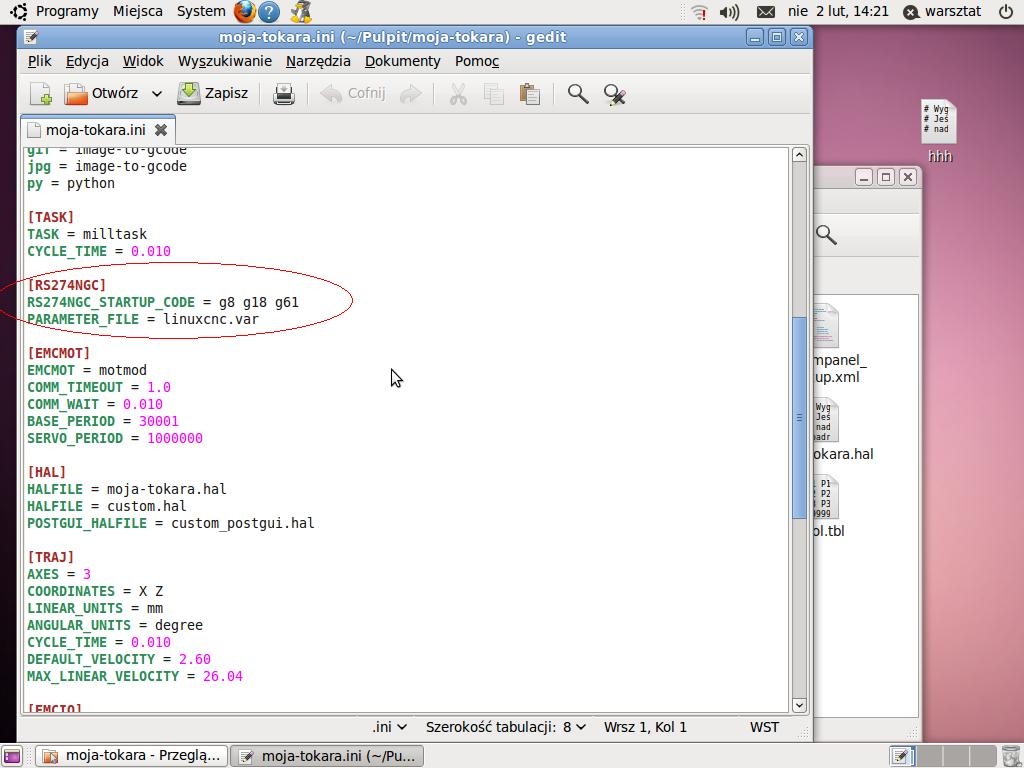

Post napisał: blasterpl » 02 lut 2014, 14:31
Czy to ma tak wyglądać :?:
Chyba nie bo nadal zbiera za dużo w osi X.Zauważyłem ze jeśli przesuwam suport strzałkami lub w MDI to przesuwa się o prawidłowa odległość :shock: a jak puszcze plik czop.ngc kolegi Miki to już za dużo zbiera.

Post napisał: kamar » 02 lut 2014, 14:39
Jesli to tokarka to raczej G7 . G61 przy niezbyt dokładnych robotach niekoniecznie.

Post napisał: blasterpl » 02 lut 2014, 17:41
Aha to zostawię samo G7.A czy wpis w dobrym miejscu i dobrze sformatowany :?:

Post napisał: kamar » 02 lut 2014, 17:52
Dobrze.

Post napisał: blasterpl » 03 lut 2014, 14:33
Po w pisaniu w .ini G7 problem znikł.Niestety widzę ze teraz na zadany posuw np. o 5mm przejeżdża 4,3 mm.Gdzie szukać przyczyny,jednak gubi nadal kroki? :???:
