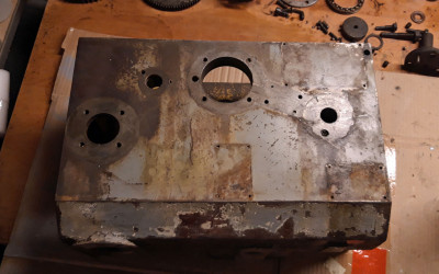

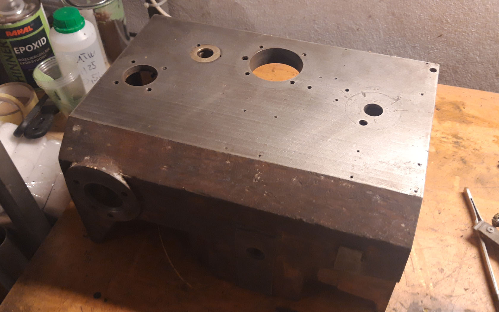

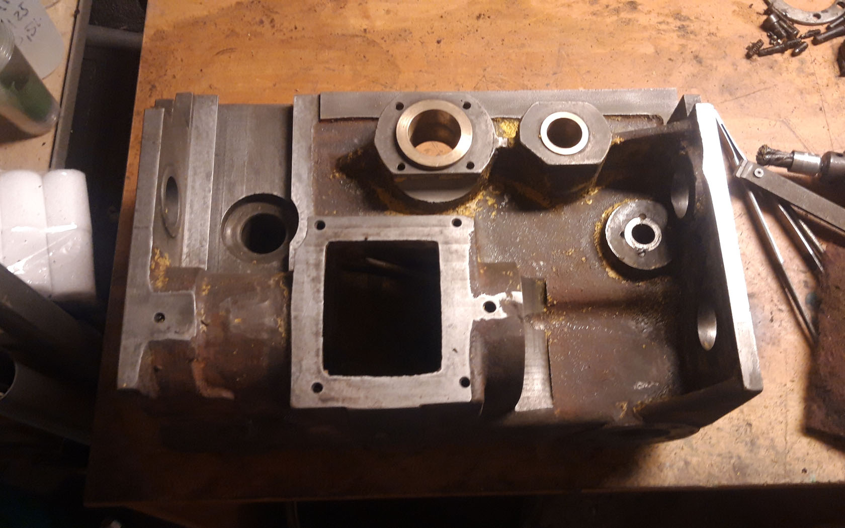

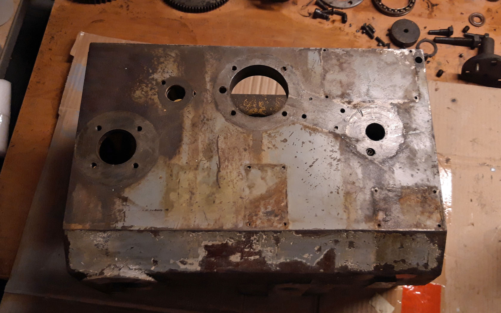

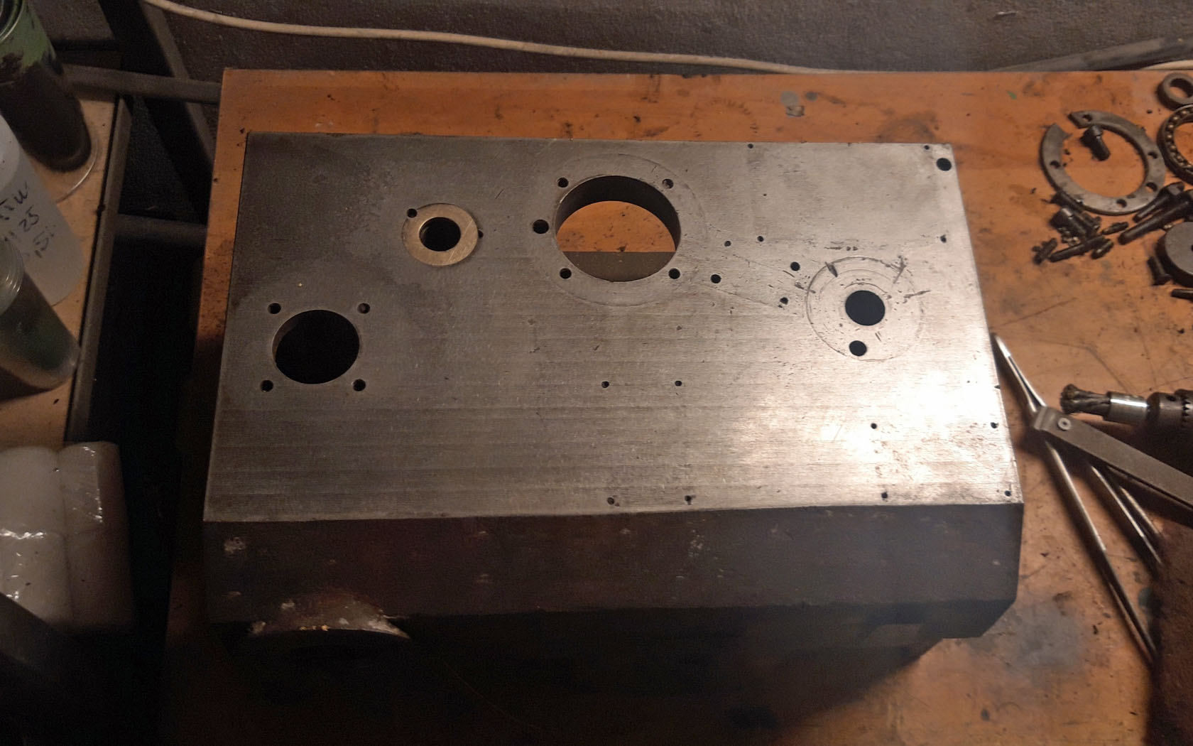

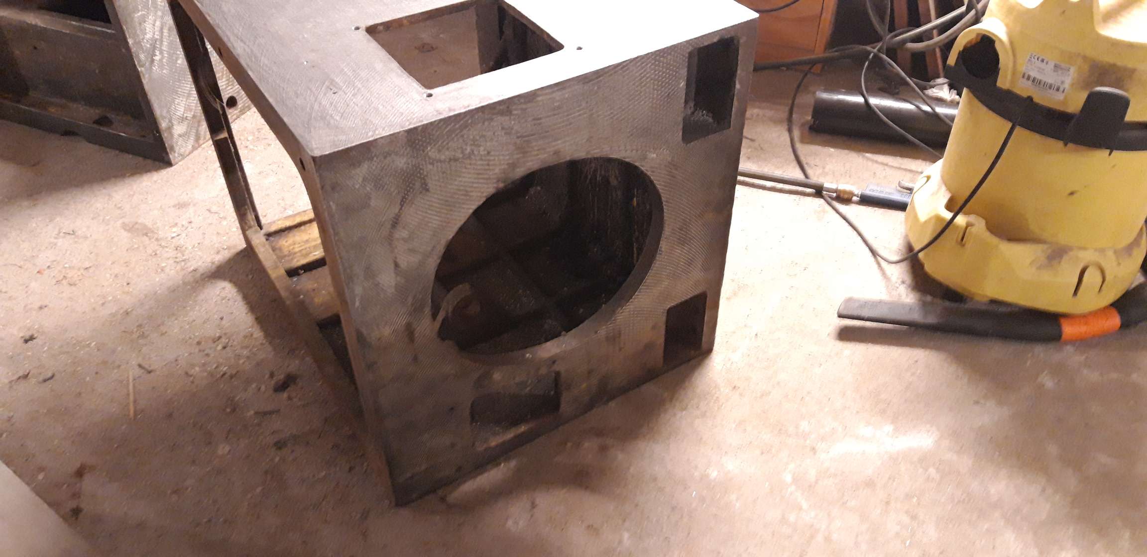

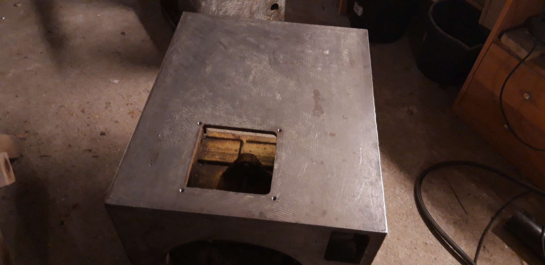

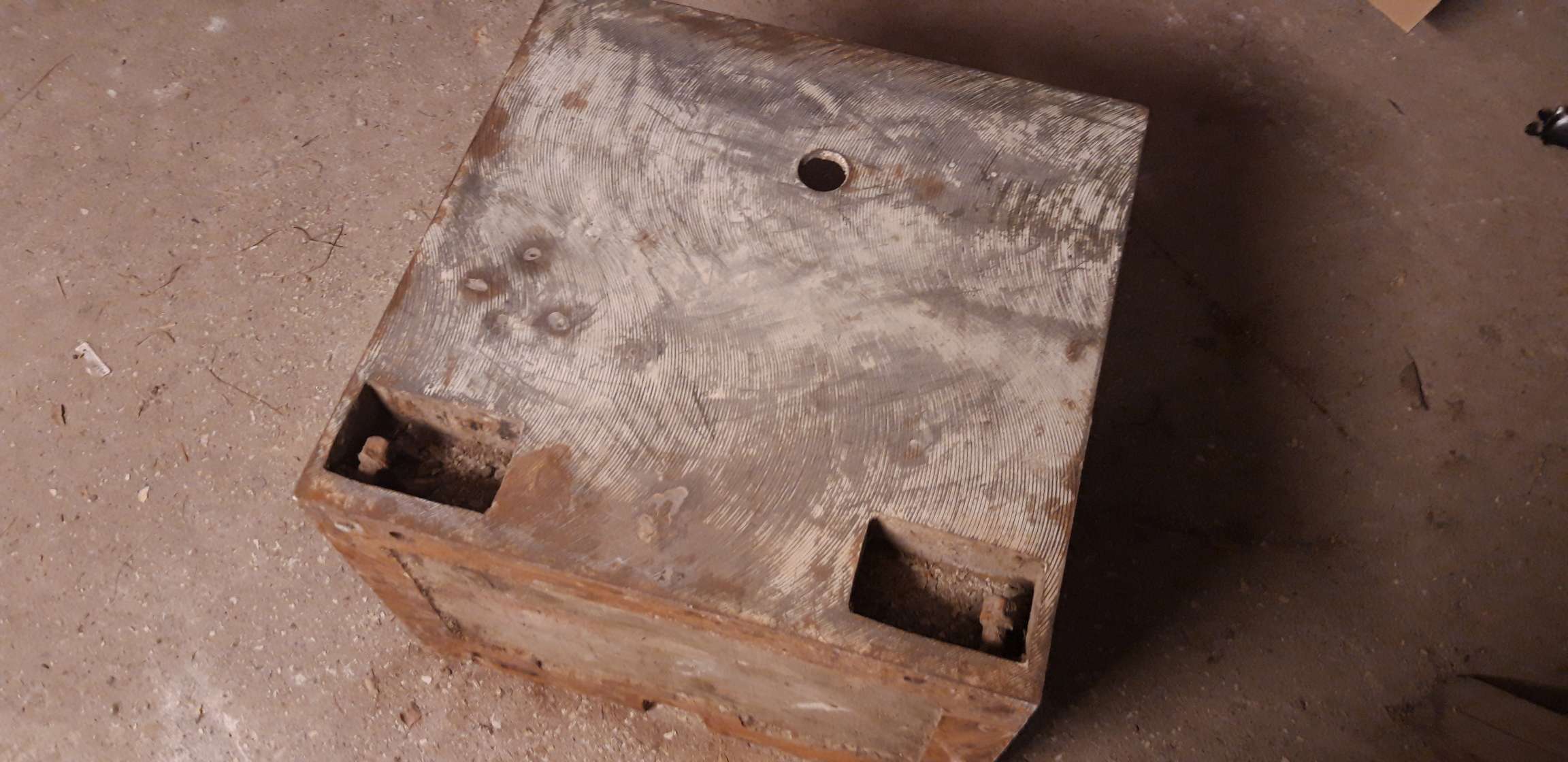

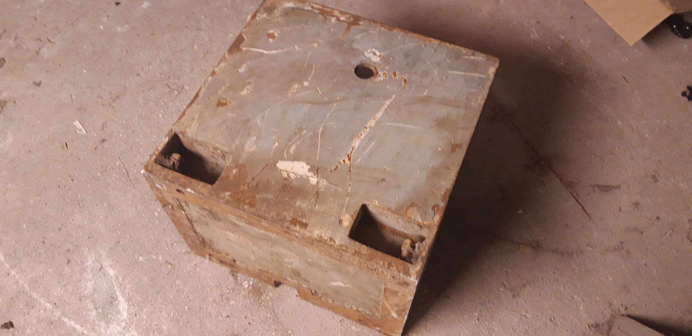

Oprócz pomiarów łoża były robione skrobanki
Całkiem przyjemnie się to robi, bo wszystkie powierzchnie były jak widać frezowane, a później szpachlowane, więc farba odchodzi razem ze szpachlą. Ubytki do tego były cynowane (widać na ostatnim zdjęciu).

Re: TUM 25B znaleziona na złomie - remont
pukury pisze:Więc jednak żużel ? - zawsze szkoda.
No szkoda tym bardziej że naprawdę jest do "ręki" i nie spotkałem drugiej tak przyjemnej maszyny w obsłudze (odskok imakiem, nawrotnica do 600obr/min itp) ale jak łoże wyrobione około 0.4-0.5mm to mimo przyzwoitej prawie całej reszty inwestowanie kilka tyś w liniały albo szlif się nie kalkuluje.
FTW pisze:Całkiem przyjemnie się to robi, bo wszystkie powierzchnie były jak widać frezowane, a później szpachlowane, więc farba odchodzi razem ze szpachlą.
Powiedział bym że wręcz rewelacyjnie, ja jak czyściłem to korpusy były tragicznie odlane z ogromną ilością porów i nierówności a szpachla prawdopodobnie szła kilogramami. Po godzinie miałem dość

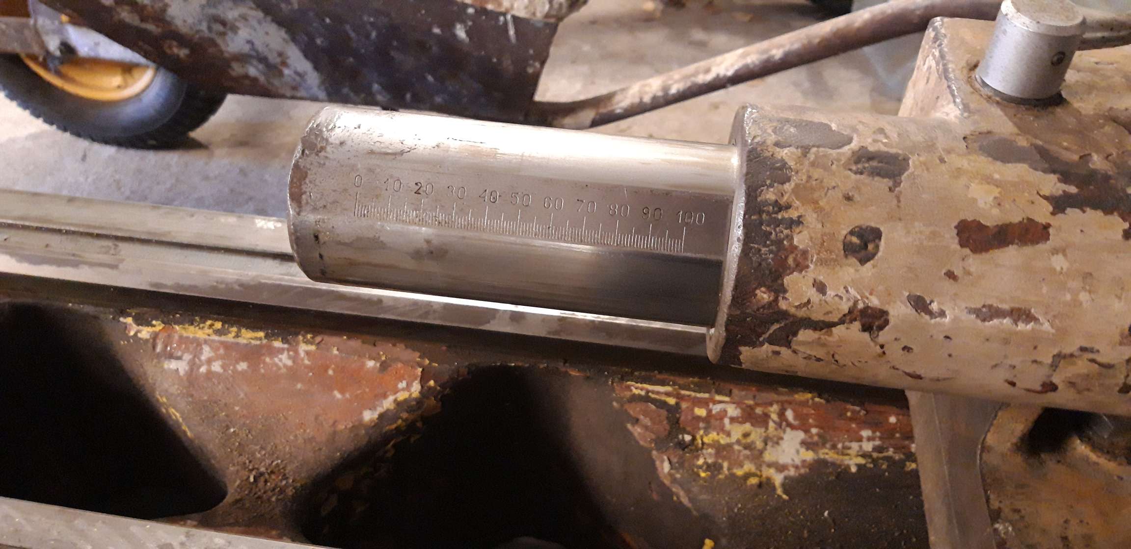

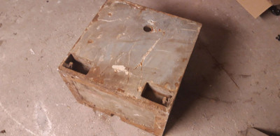

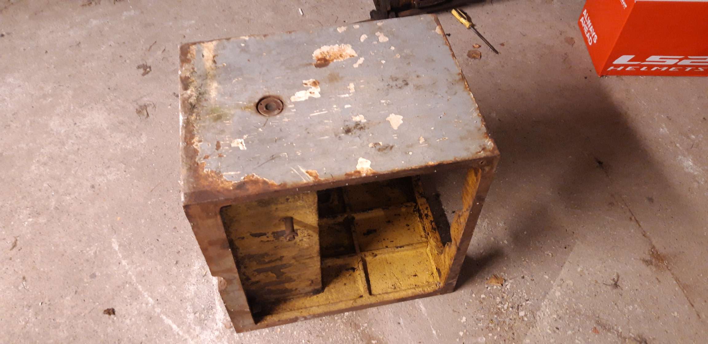

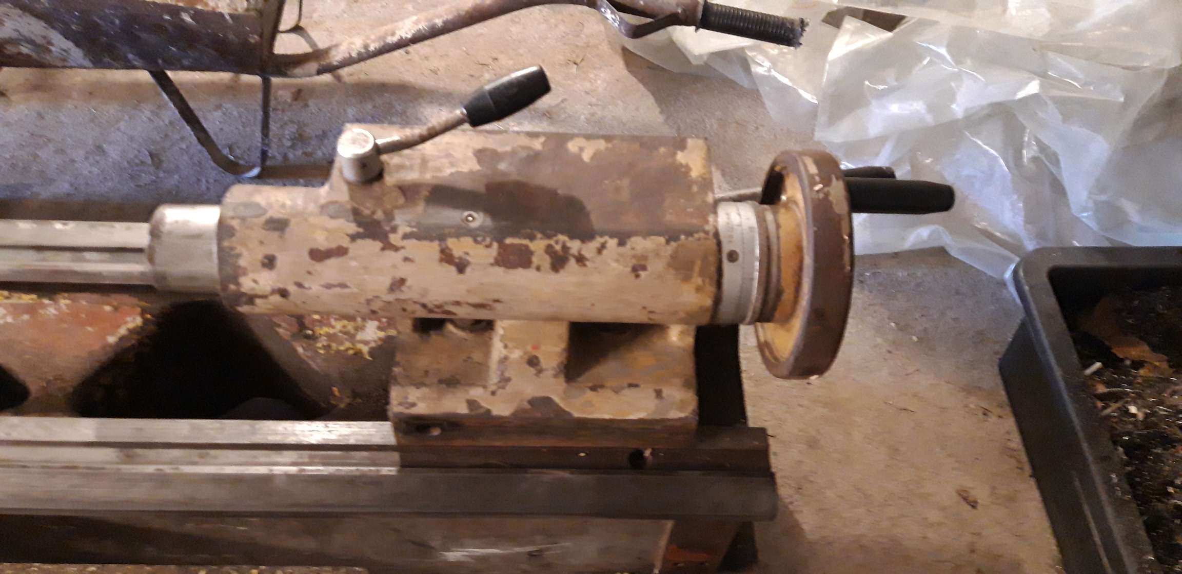

Na razie jest trochę przerwy w pracach, bo innej roboty jest sporo. Udało się za to nabyć konik i to pasujący. Stan generalnie do odmalowania, wg sprzedającego pochodzi z maszyny, w której pękło łoże po jakimś upadku, kupił z zamiarem budowy/składania tokarki, a potem kupił kompletną, a ten mu leżał już 3 lata. 1300 trzeba było dać, więc praktycznie tyle ile za całą tokarkę

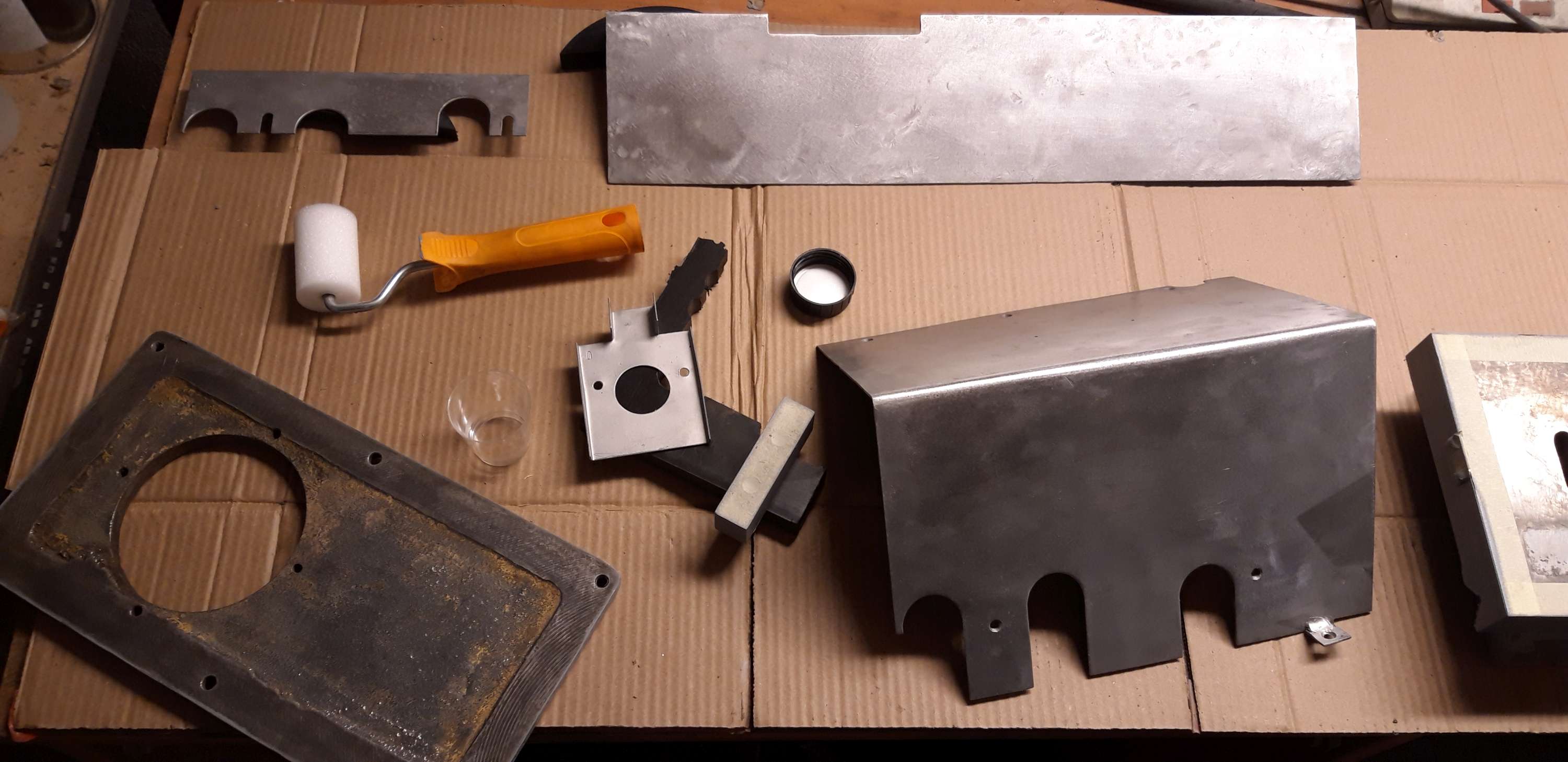

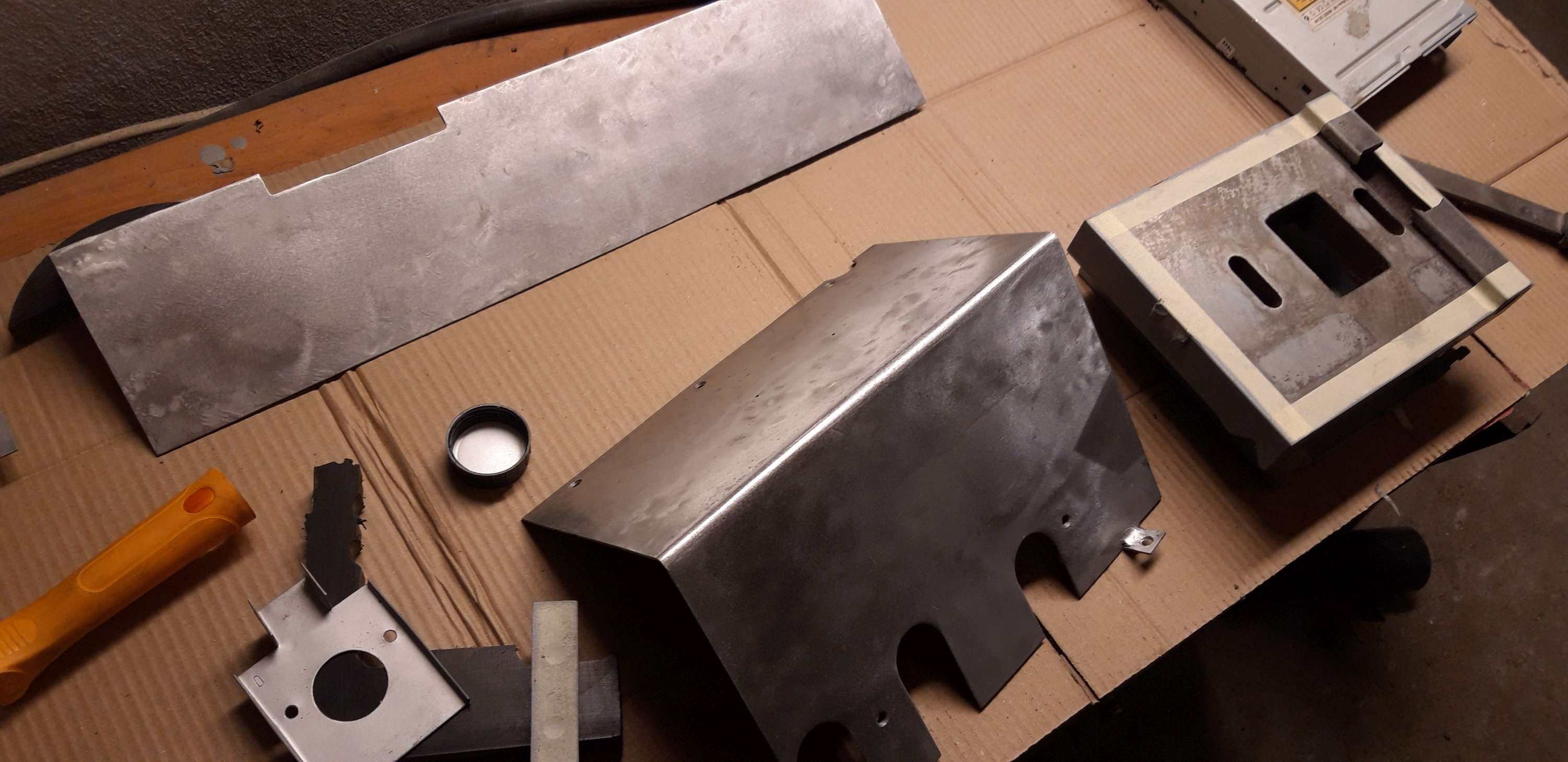

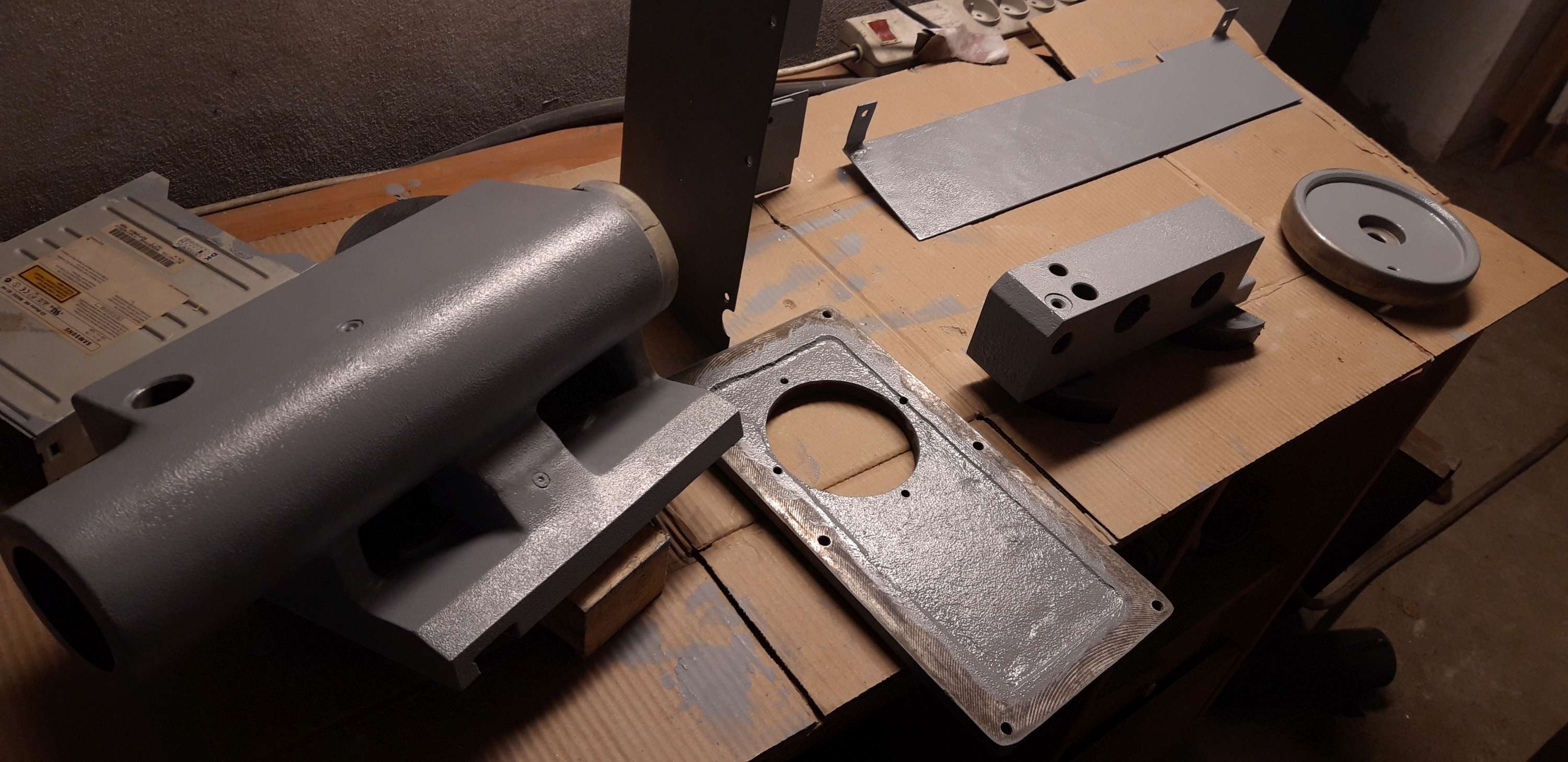

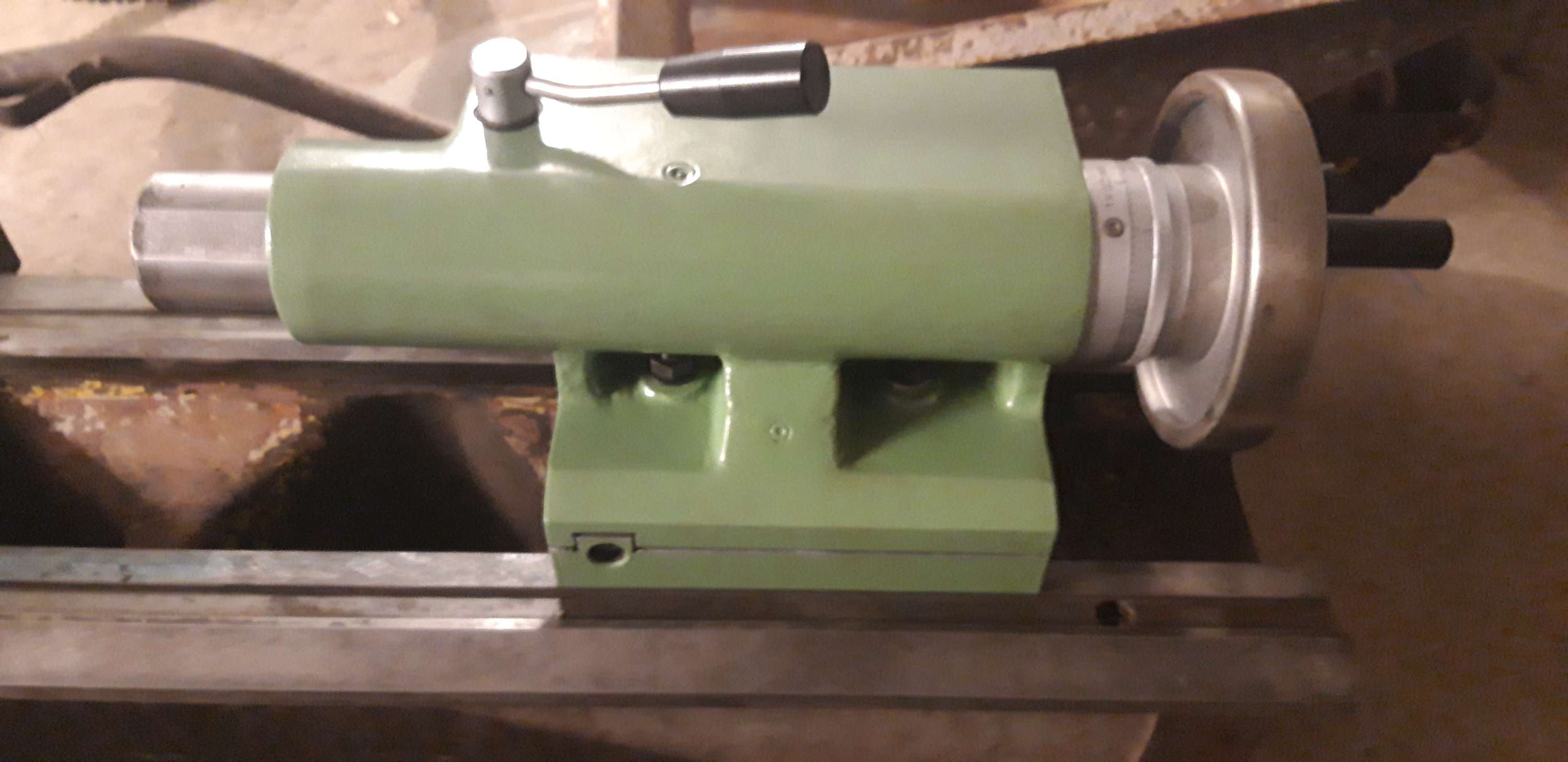

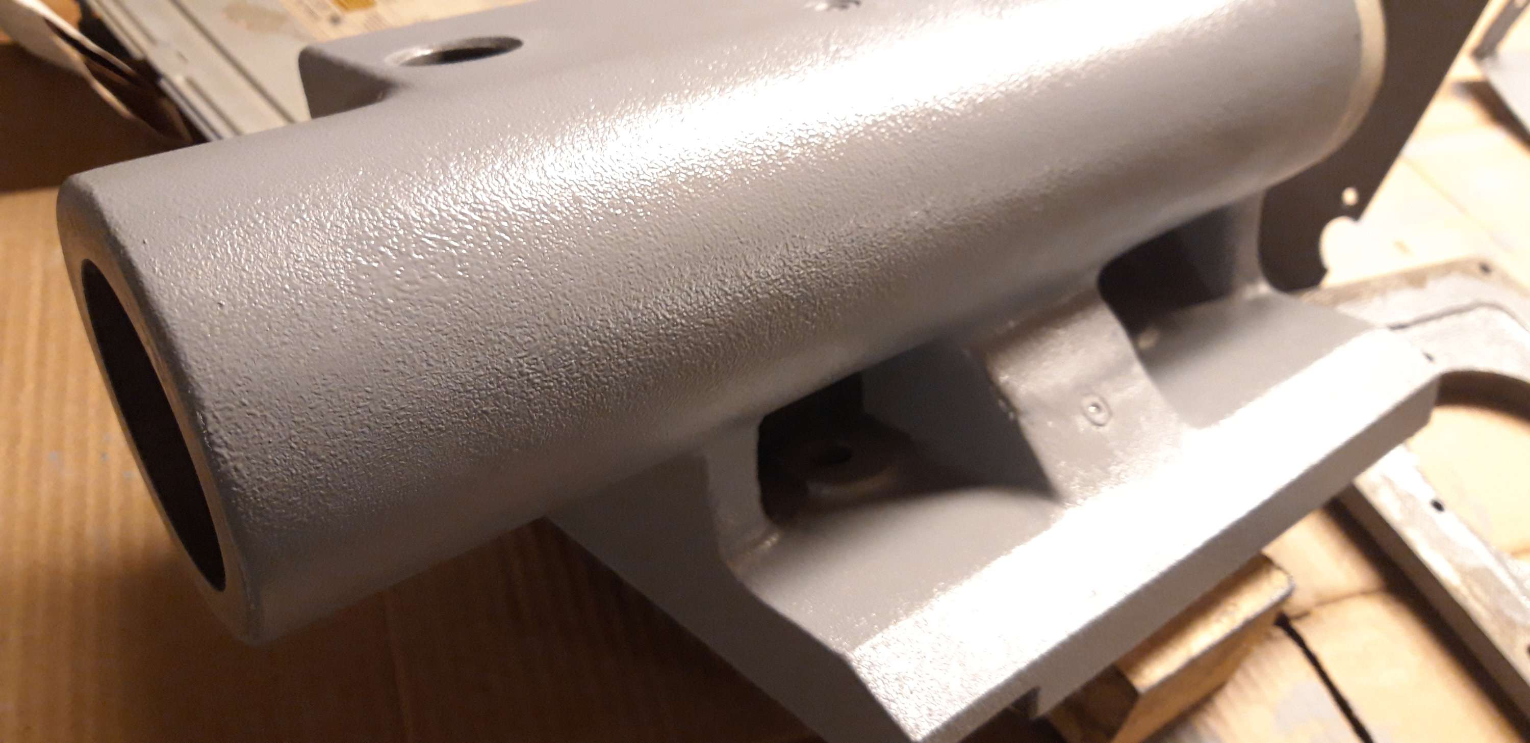

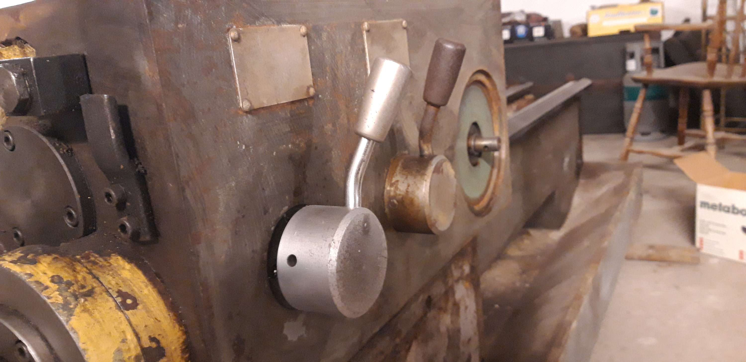

Było trochę przerwy w pracach, ale jakieś postępy są. Na razie niektóre elementy został wyczyszczone, zaszpachlowane i pomalowane podkładem, docelowo będzie zielony rezedowy RAL6011. Bardzo fajny efekt jeśli chodzi o czyszczenie daje szkiełkowanie bardzo drobną kulką - czyści z rdzy i brudu, natomiast nie niszczy powierzchni/powłoki. Reszty na razie nie rozbierałem, najpierw będzie poskładany konik i liniał do stożków.

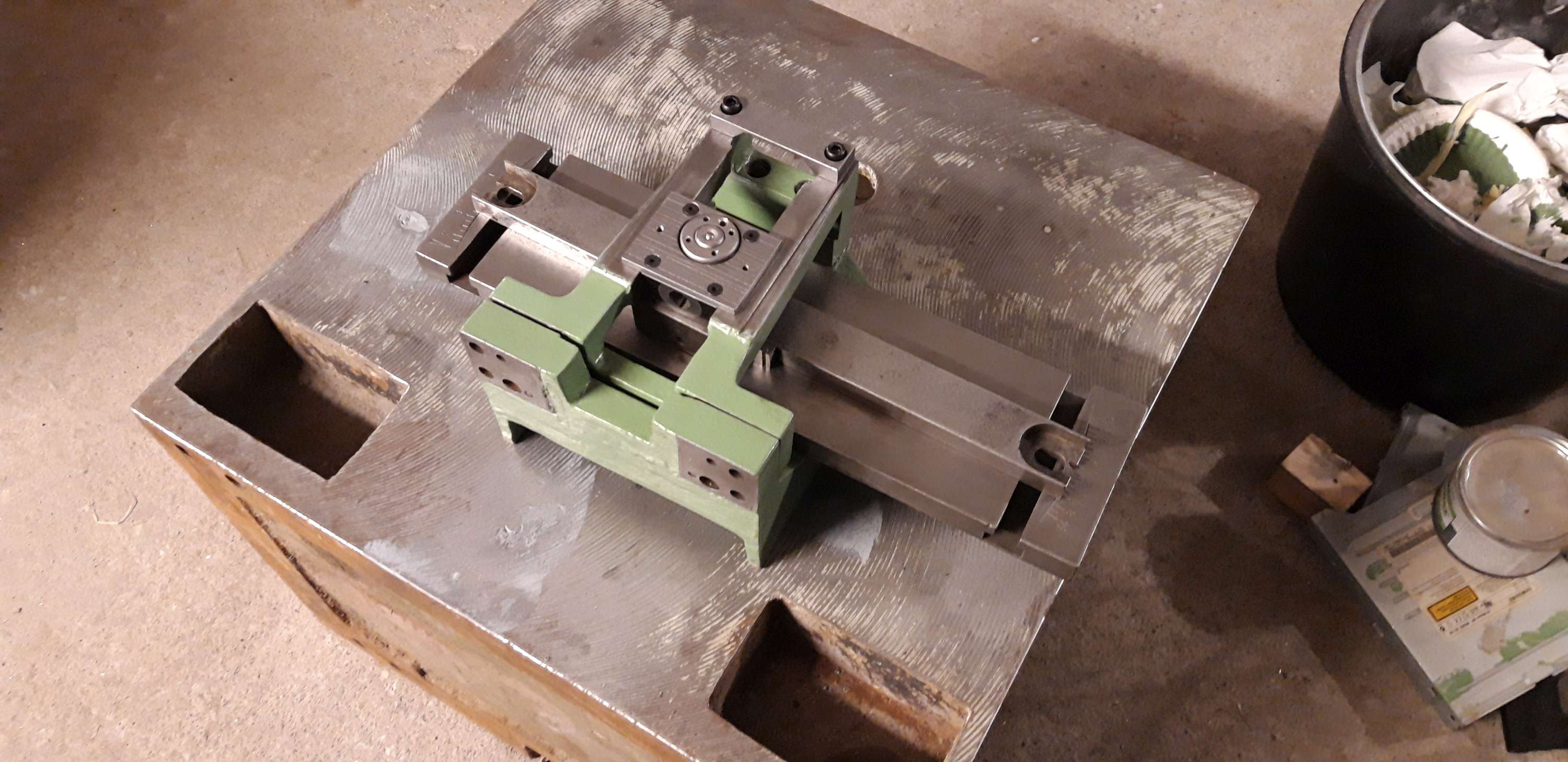

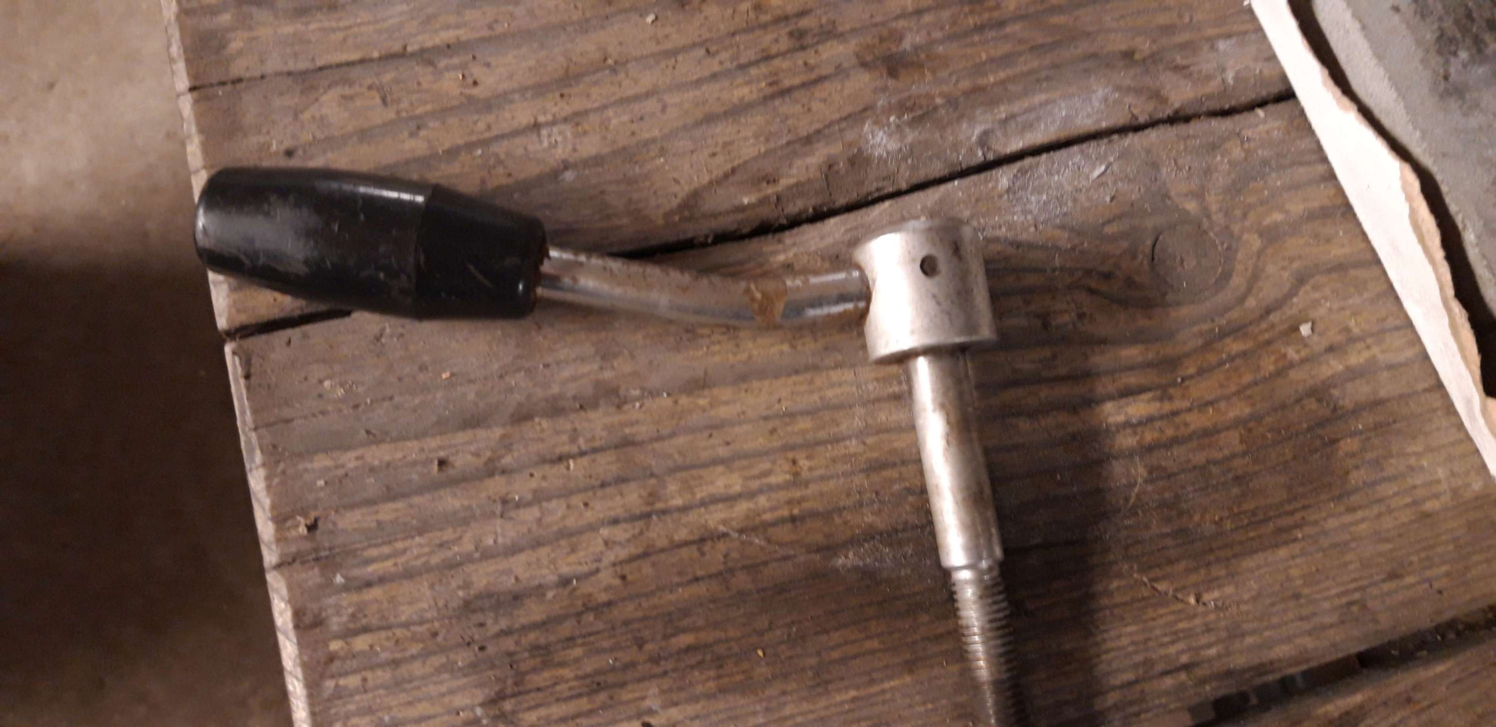

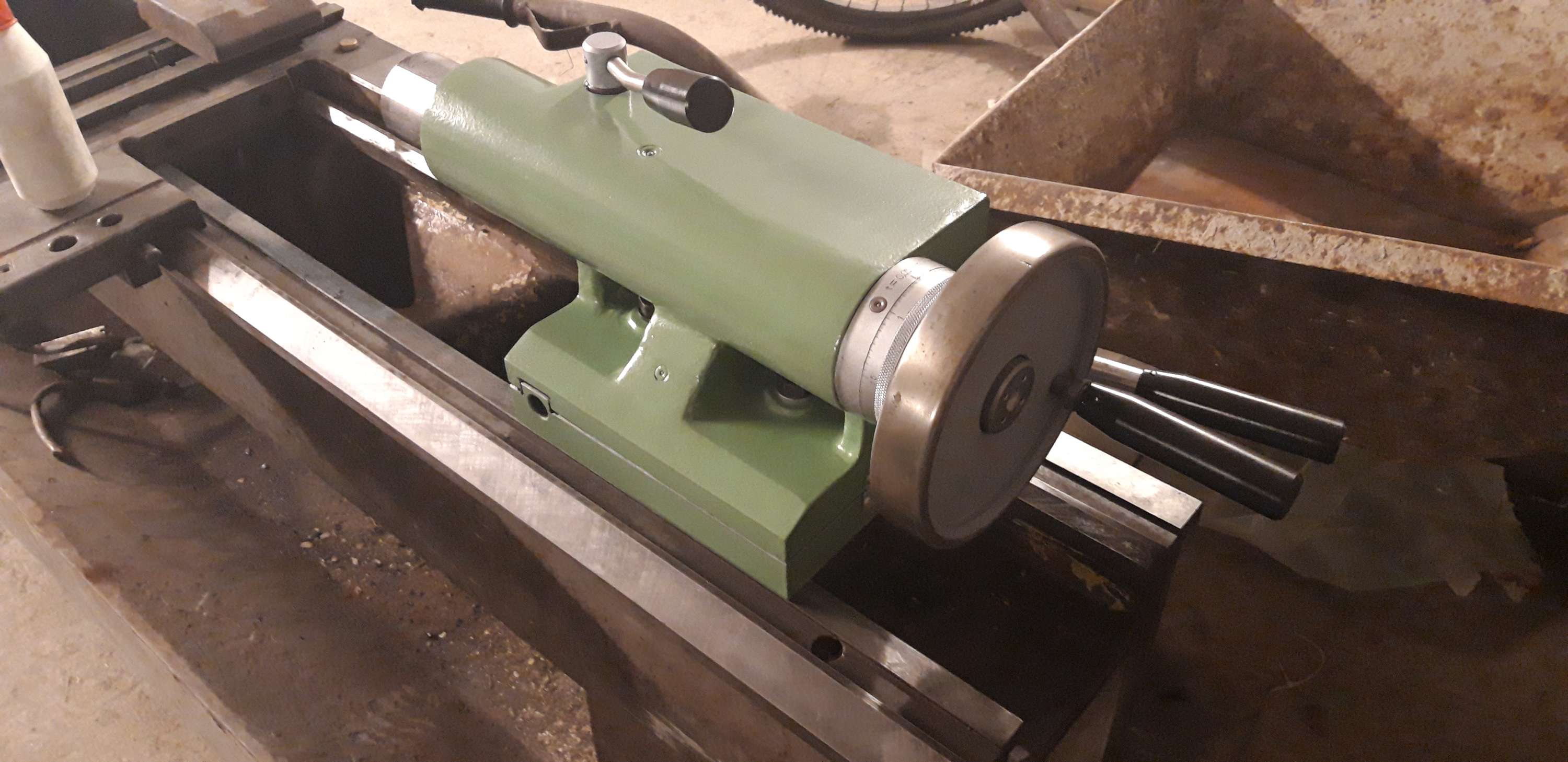

Konik by już prawie był gotowy. Zostaje domalowanie koła i ewentualne przetoczenie stożka w pinoli, bo są tam jakieś góry i doliny. Liniał do stożków wymagana jeszcze trochę pracy, ale tez jest już praktycznie zrobiony.

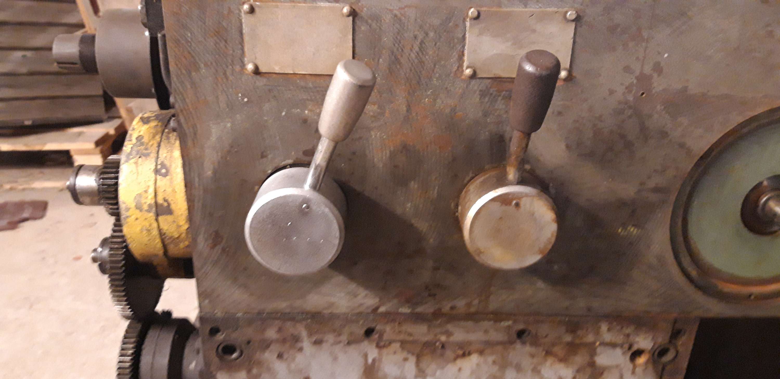

Następna w kolejce będzie skrzynka posuwów, ale to raczej tylko czyszczenie, przegląd i malowanie, bez rozbierania, bo wygląda dobrze.
Liniał do stożków to rzadkość w TUM 25, malowanie jak i dobór koloru pierwsza klasa.
