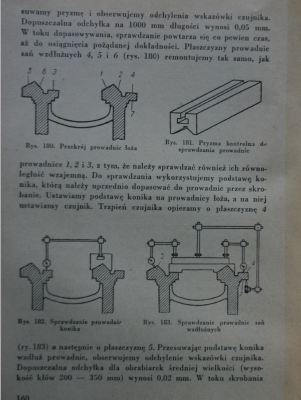

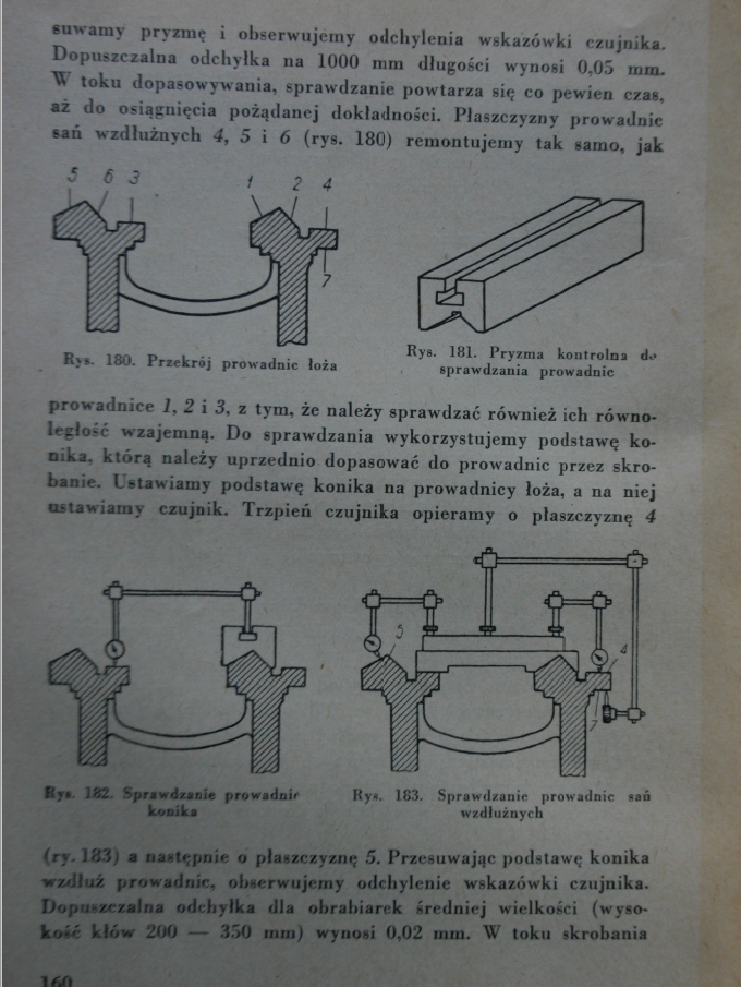

Książka Ślusarz remontowy obrabiarek. Jak miałbym robić jakąś ramę do tego, to wolę od razu posłać do szlifu :mrgreen:
Jak dla mnie pomiary mają sens, na pewno mają jakiś błąd, ale ich wynik jest taki jakiego bym się spodziewał. Mocując czujnik na suporcie pewne wartości się uśrednią, zresztą w tym filmiku też to jest powiedziane. Tam jeszcze są małe progi w niektórych miejscach, nie widać tam, żeby było wytarte więcej niż udało mi się zmierzyć.

Wg mnie wytarcie prowadnic konia to góra 5 setek. Wartość pomiędzy dwoma liniami na drugim wykresie. Zakładam, że górna powierzchnia pryzmy konika (płaska) nie ma kontaktu z koniem, tak jest u mnie w TSB20. Konik jeździ po 3 powierzchniach - dwie boczne powierzchnie pryzmy pod kątem i jedna płaska po drugiej stronie.
Suport opada względem tej powierzchni.
