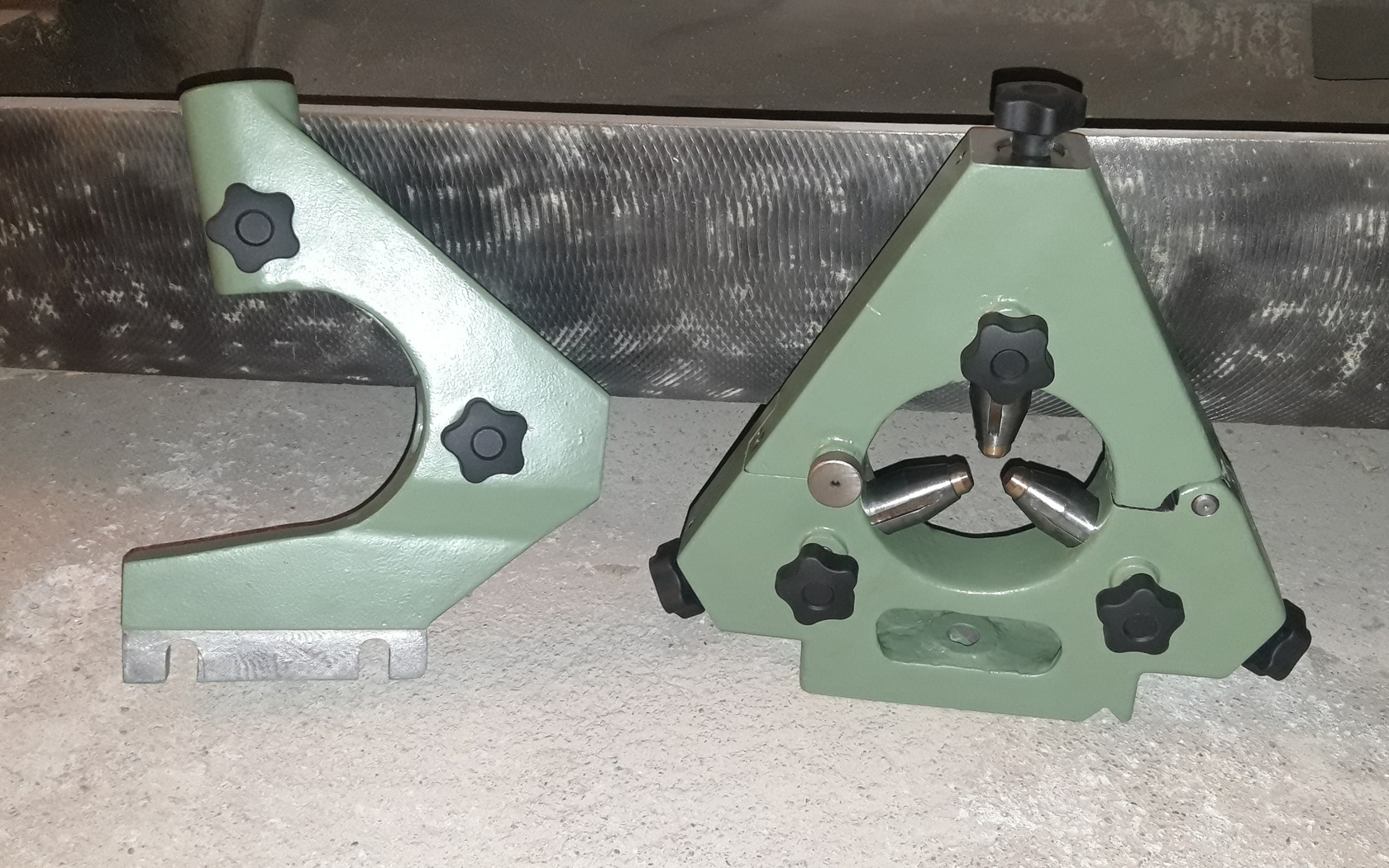

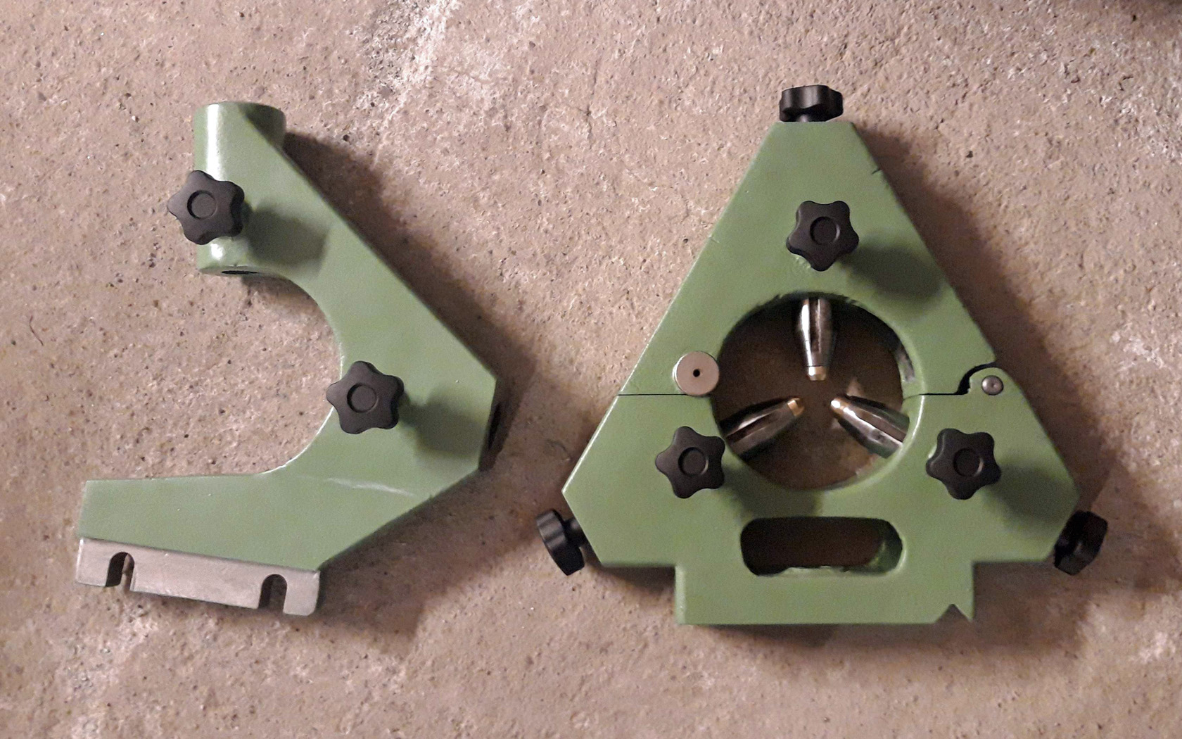

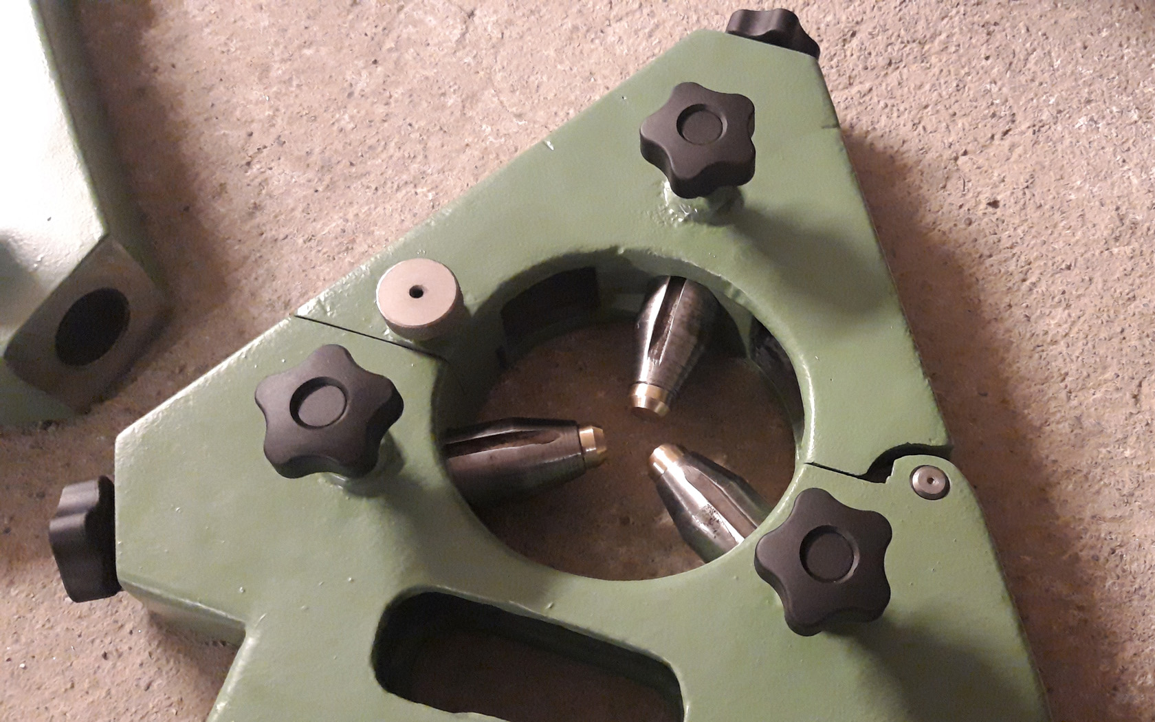

Post napisał: FTW » 15 sty 2022, 10:26
Kuna pisze: ↑
07 lis 2021, 10:49
FTW co sie dzieje z remontem tokarki ? Jest jakiś postęp ?

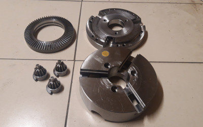

Jakieś tam są. Odnowiłem podtrzymki, pomalowałem skrzynkę elektryczną i osłonę gitary. Oprócz tego udało się kupił ładny uchwyt Bisona 200mm w dobrej cenie z dwoma kompletami szczęk i kluczem.

osobiście polecałbym Ci uchwyt 160mm, tum25 to mała tokareczka, uchwyt 160tka w zupełności powinien Ci wystarczyć. Łożyska wrzeciona również będą miały lżej i dłużej Ci wytrzymają.

Z tego co słyszałem, to TUM dużo traci na sztywności po założeniu uchwytu 200, ale pewnie tragedii nie będzie.

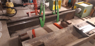

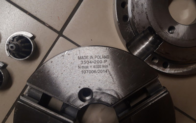

Skusiłem na 200mm, ze względu na 55mm otwór w środku, bo robię regularnie jeden detal na fi 54mm i mi pasowało, żeby wchodził do środka. Nie upieram się na 200mm, przeglądałem OLX od jakiegoś czasu i pojawił się akurat taki, finalnie go kupiłem za 1000 zł. A to jest wersja stalowa, nowy kosztuje ponad 4000 zł. Jest też lepiej wyważony niż zwykły 200mm, bo ten ma max obroty 4000rpm, a zwykły 3000. Zobaczymy jak to, najwyżej się sprzeda i zmieni na 160mm jak będzie coś nie tak.

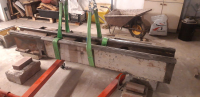

Demontaż łoża, dżwig warsztatowy z balanserem to jest naprawdę fajna sprawa
