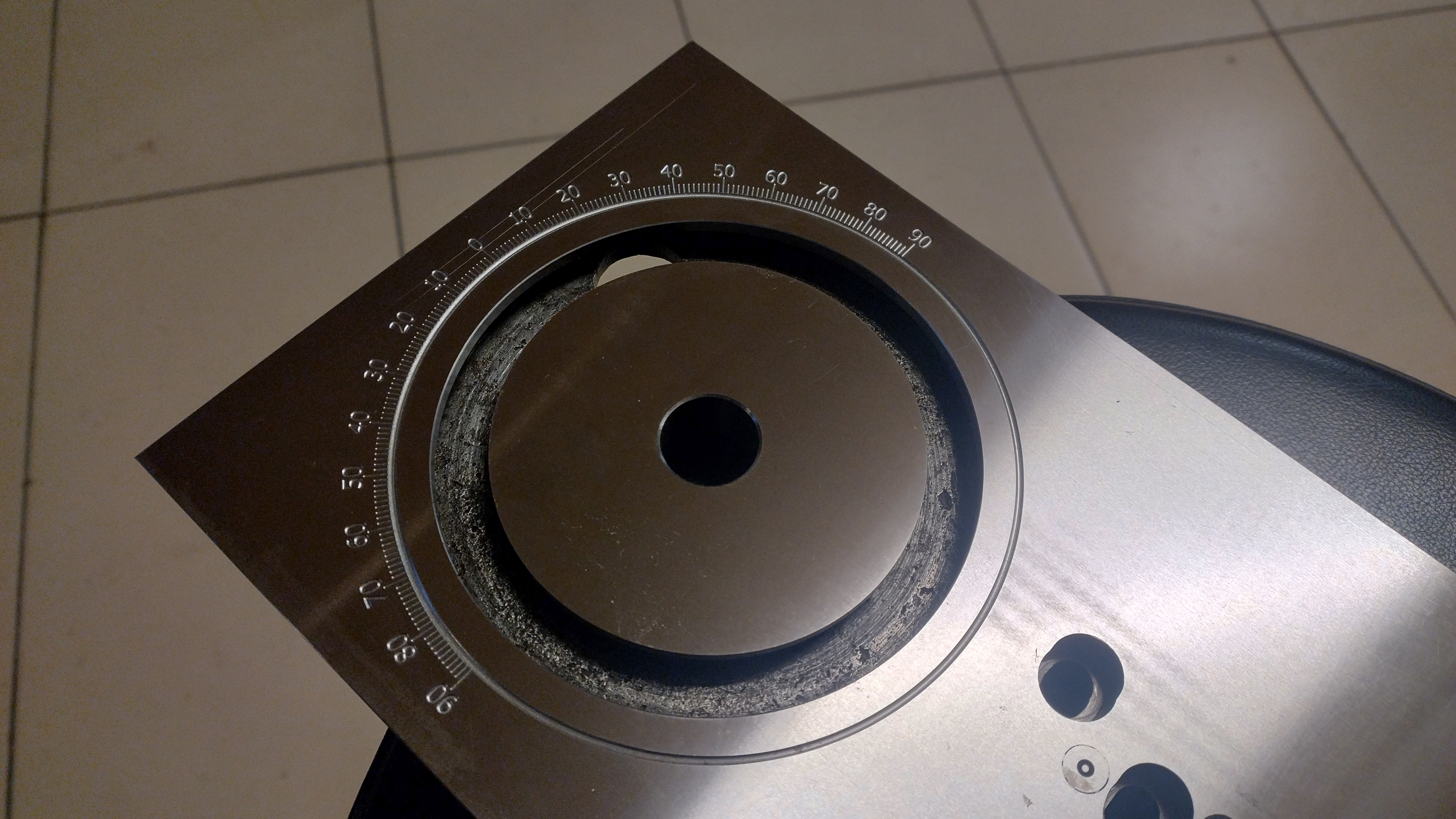

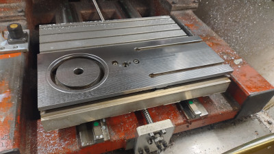

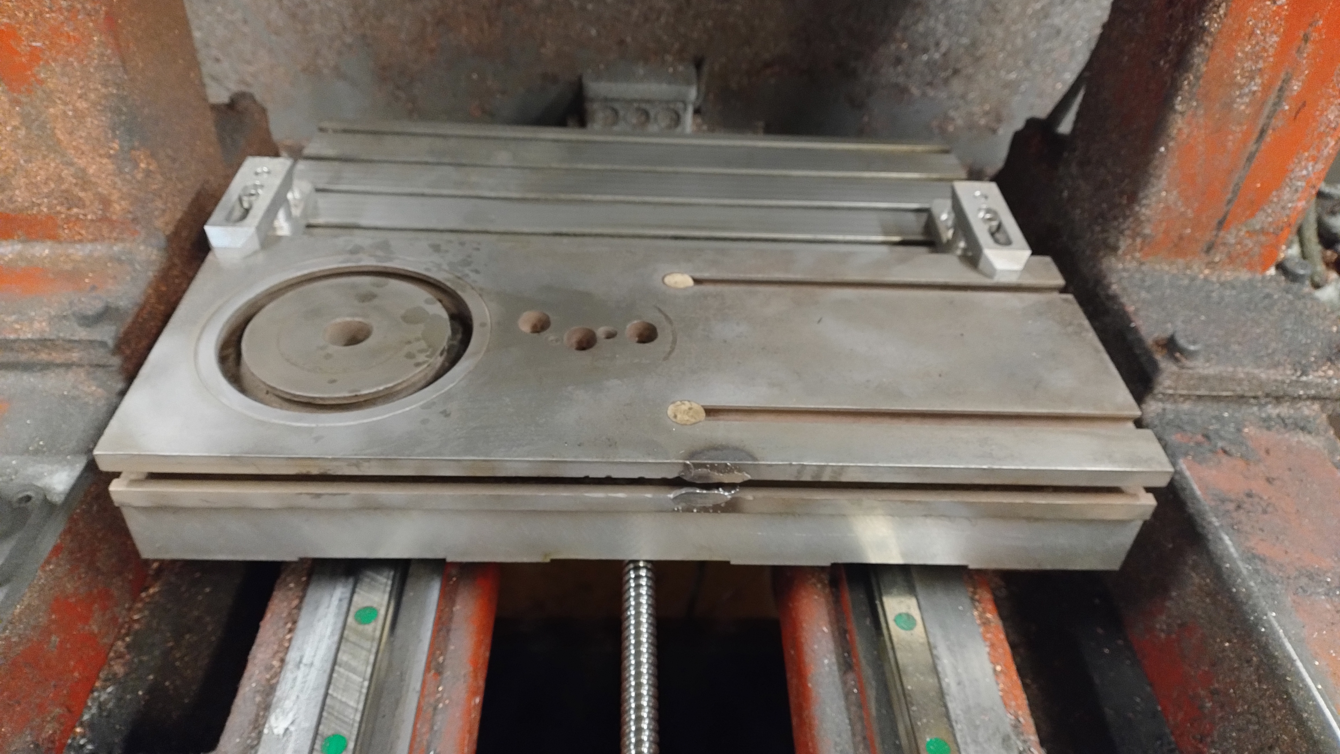

Kolejna porcja zdjęć:

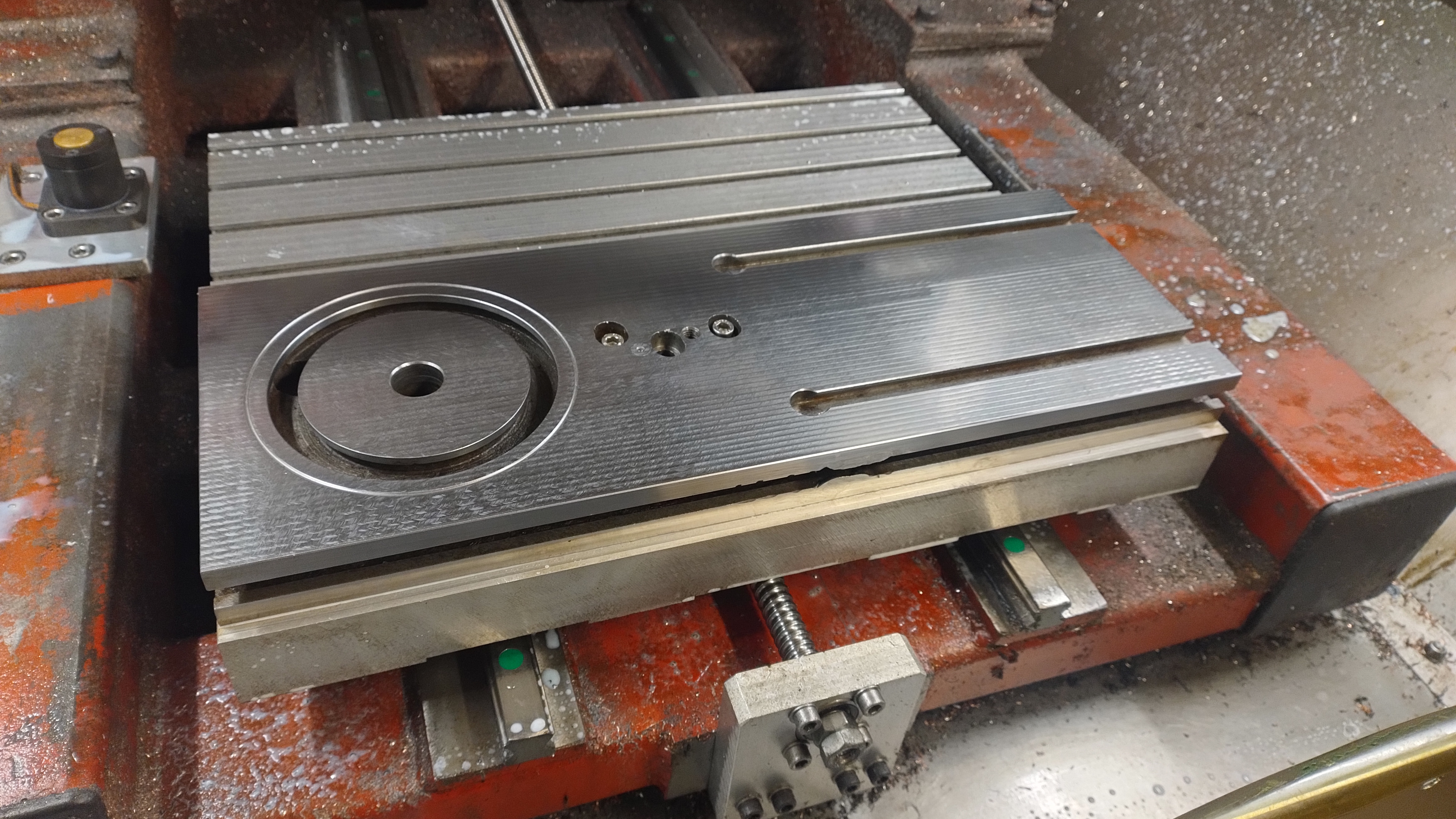

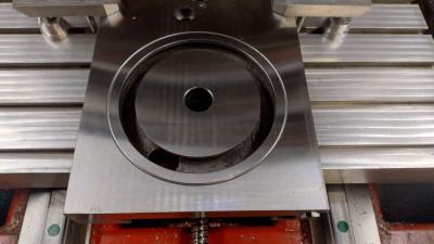

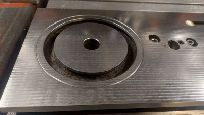

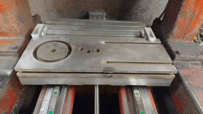

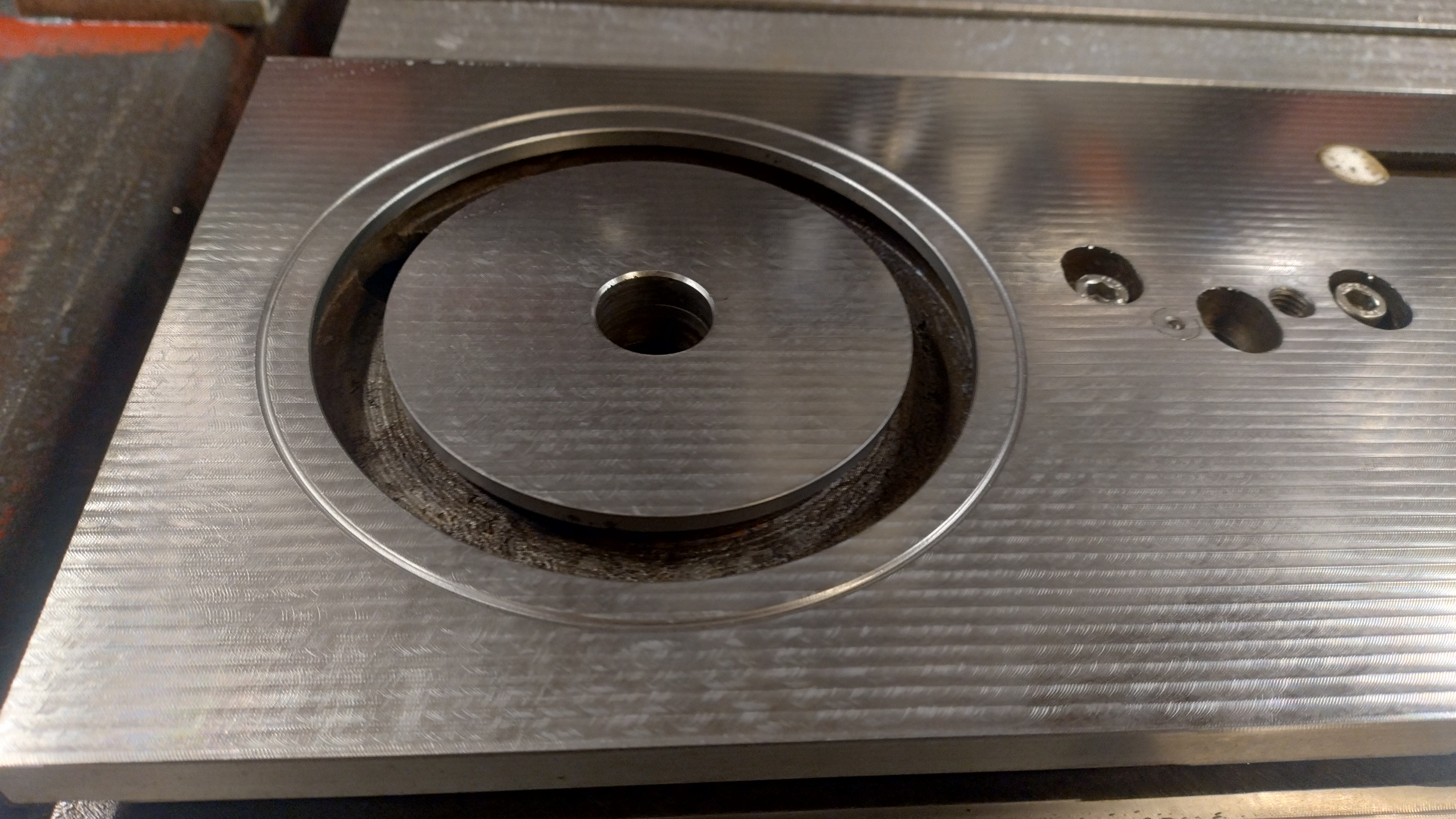

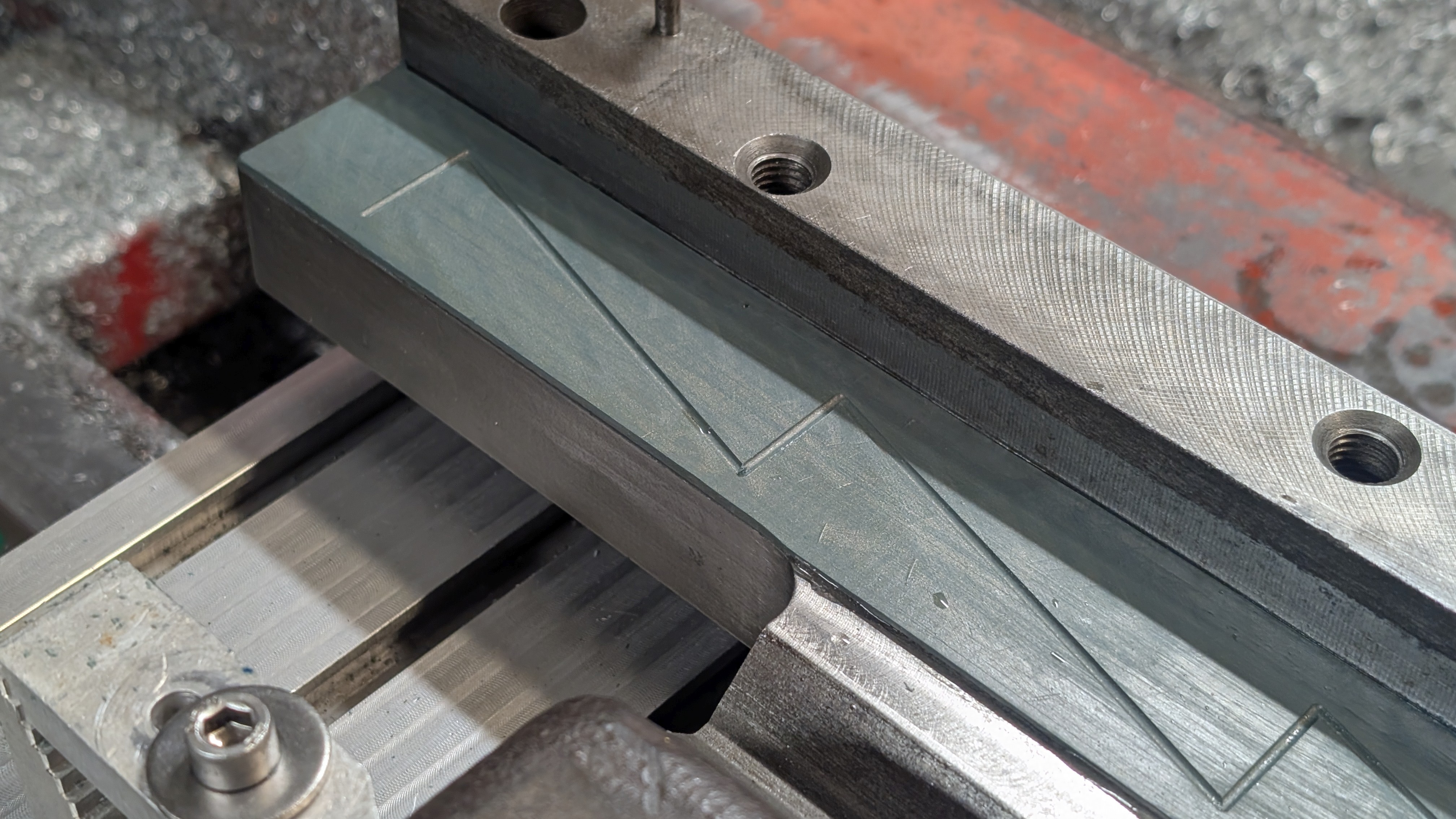

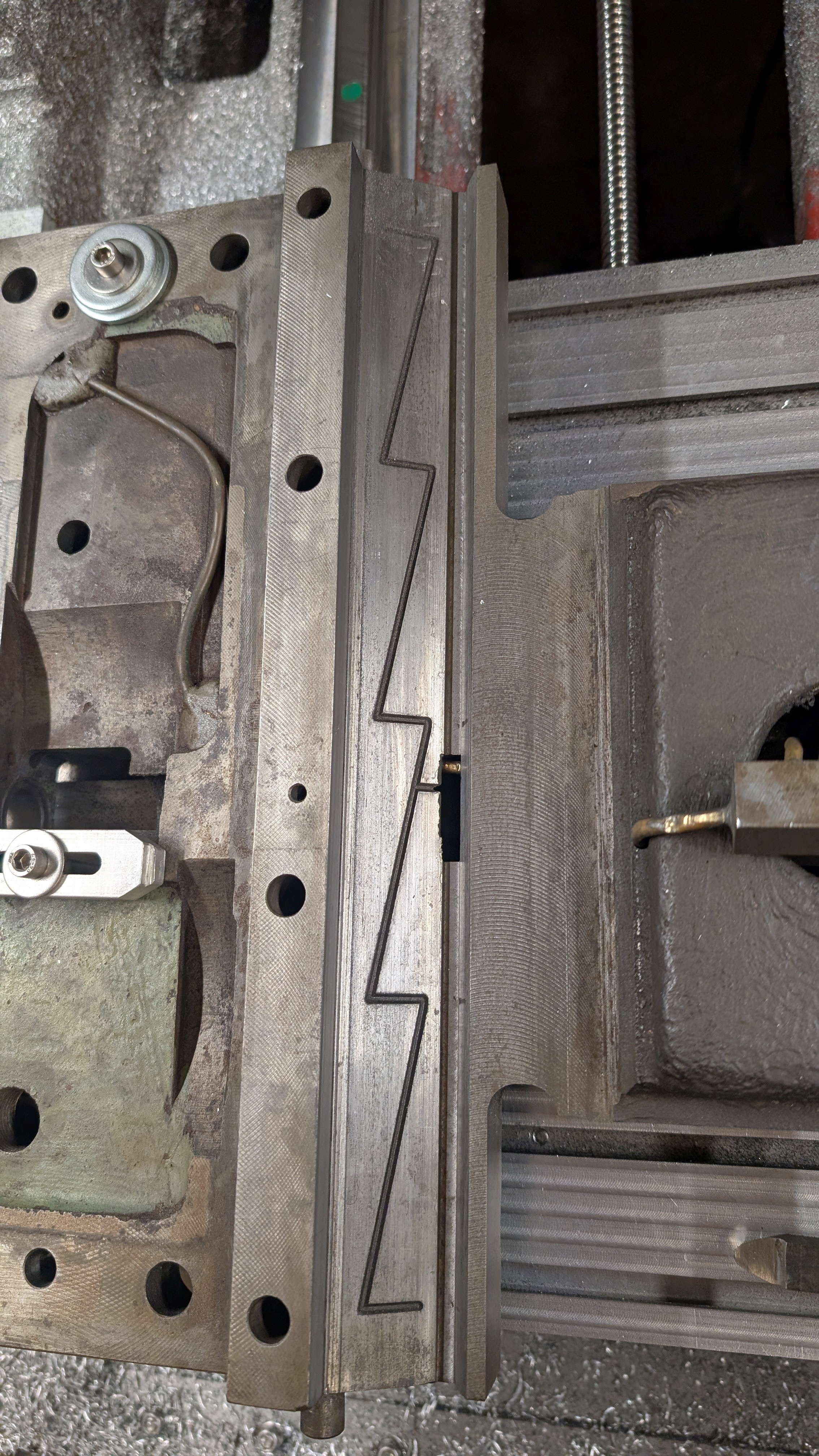

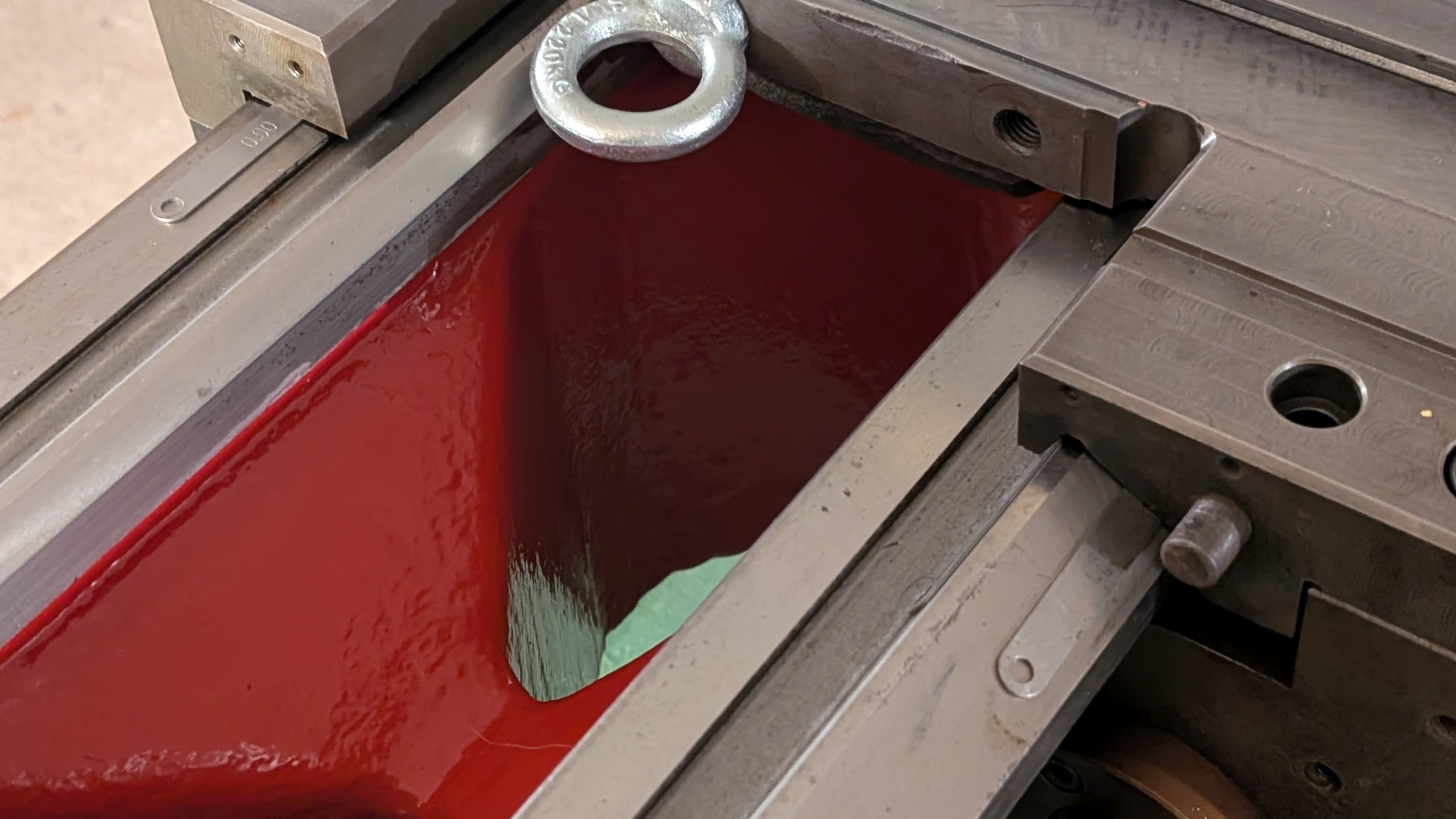

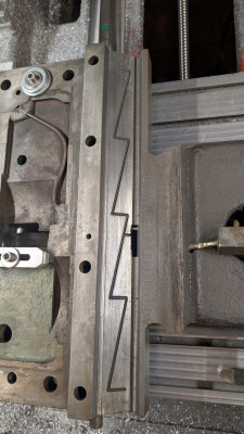

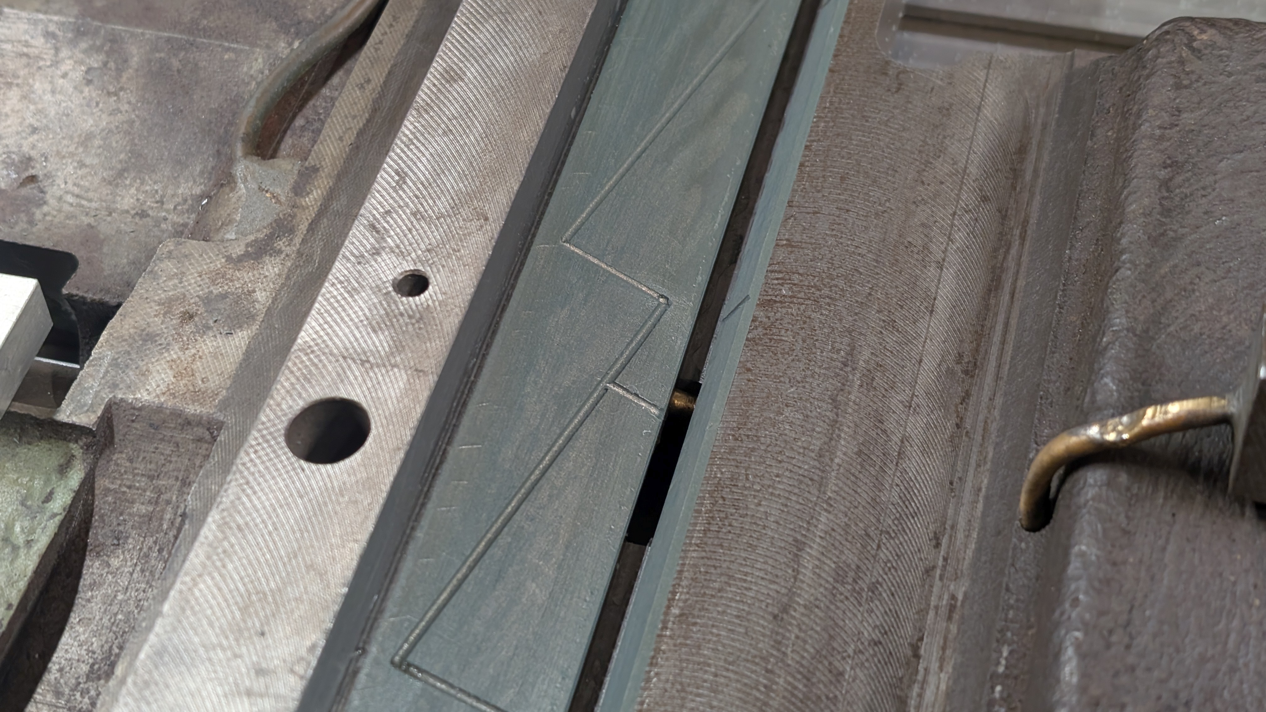

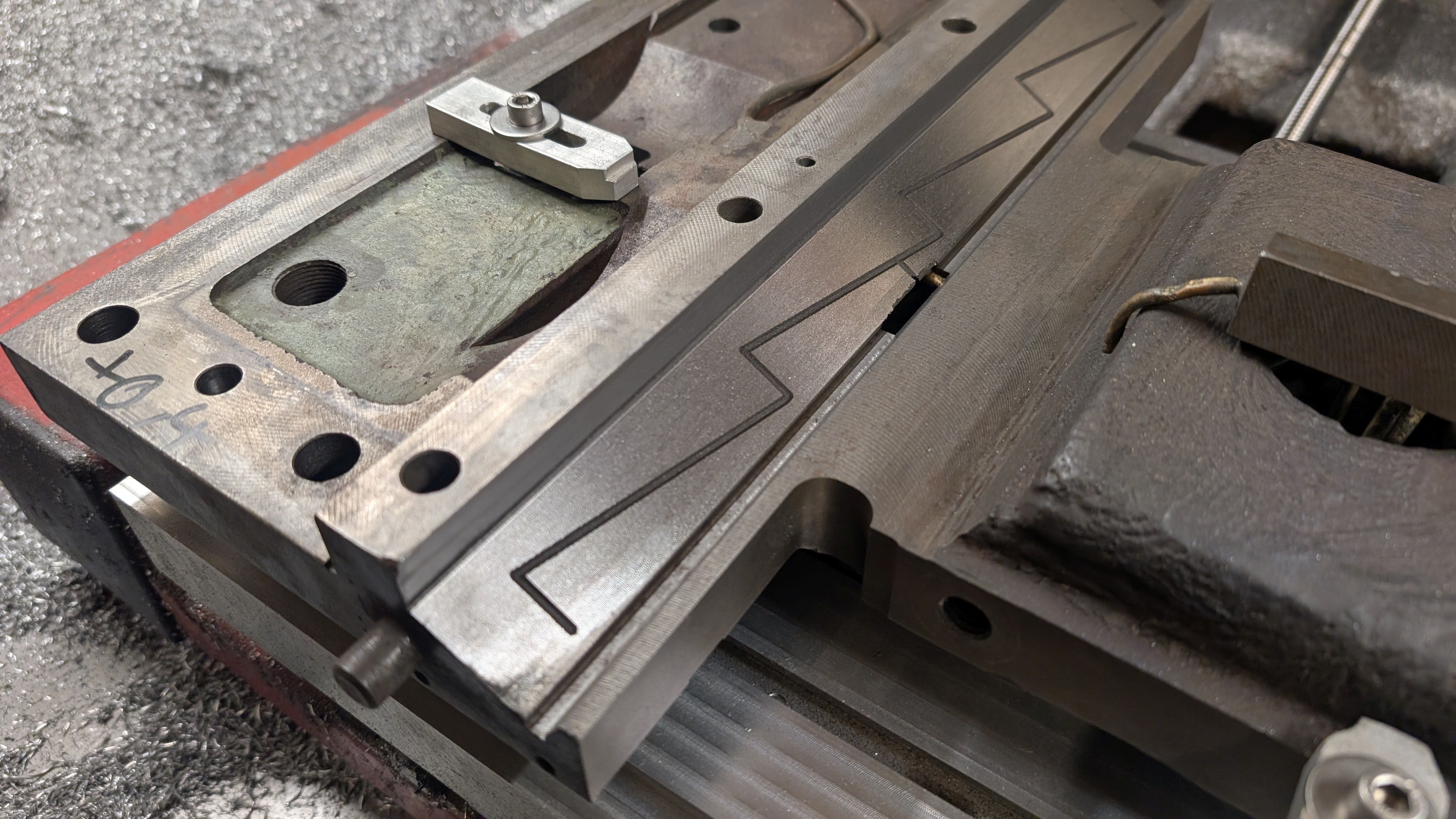

Post napisał: FTW » 26 paź 2026, 20:51

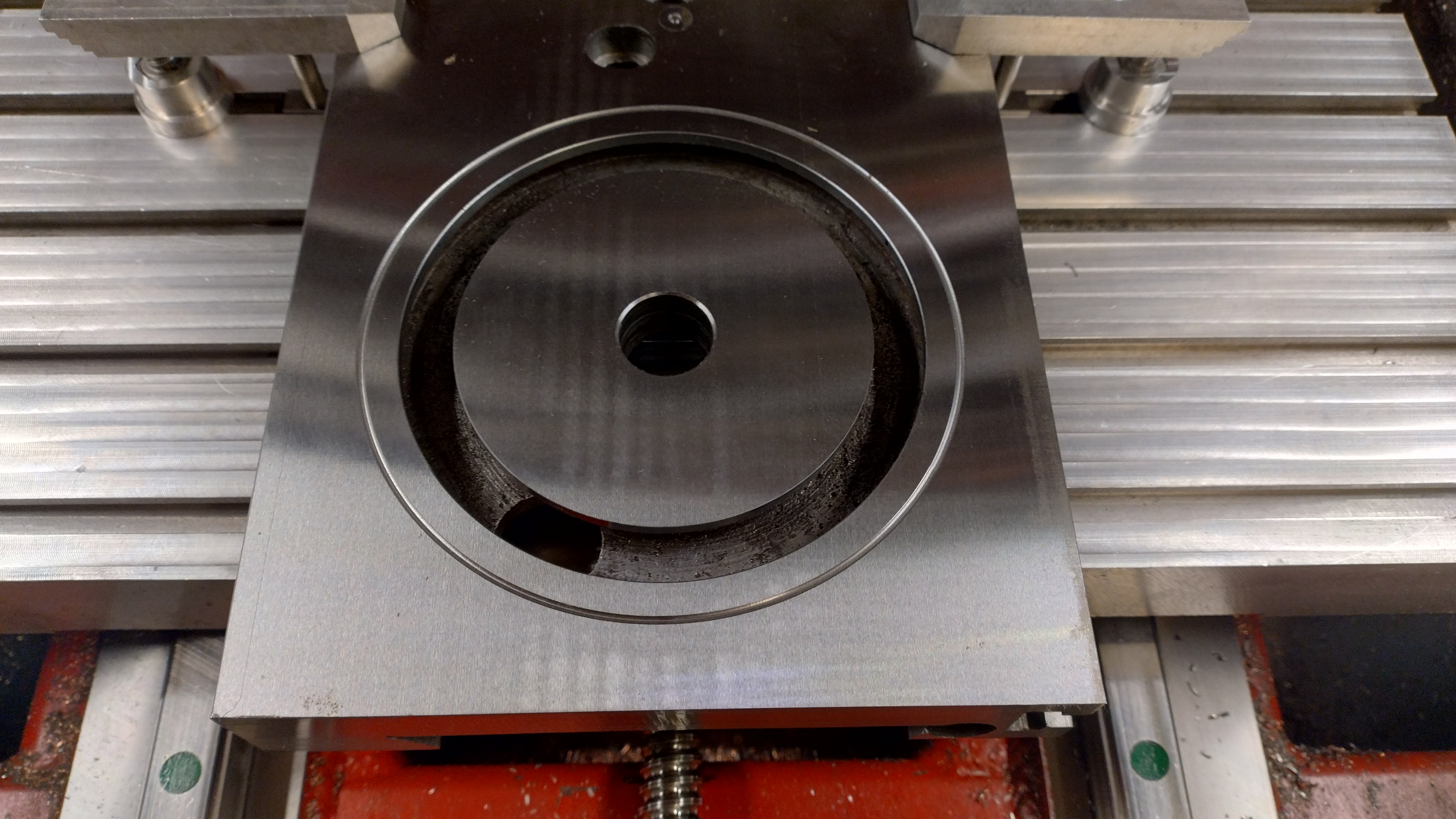

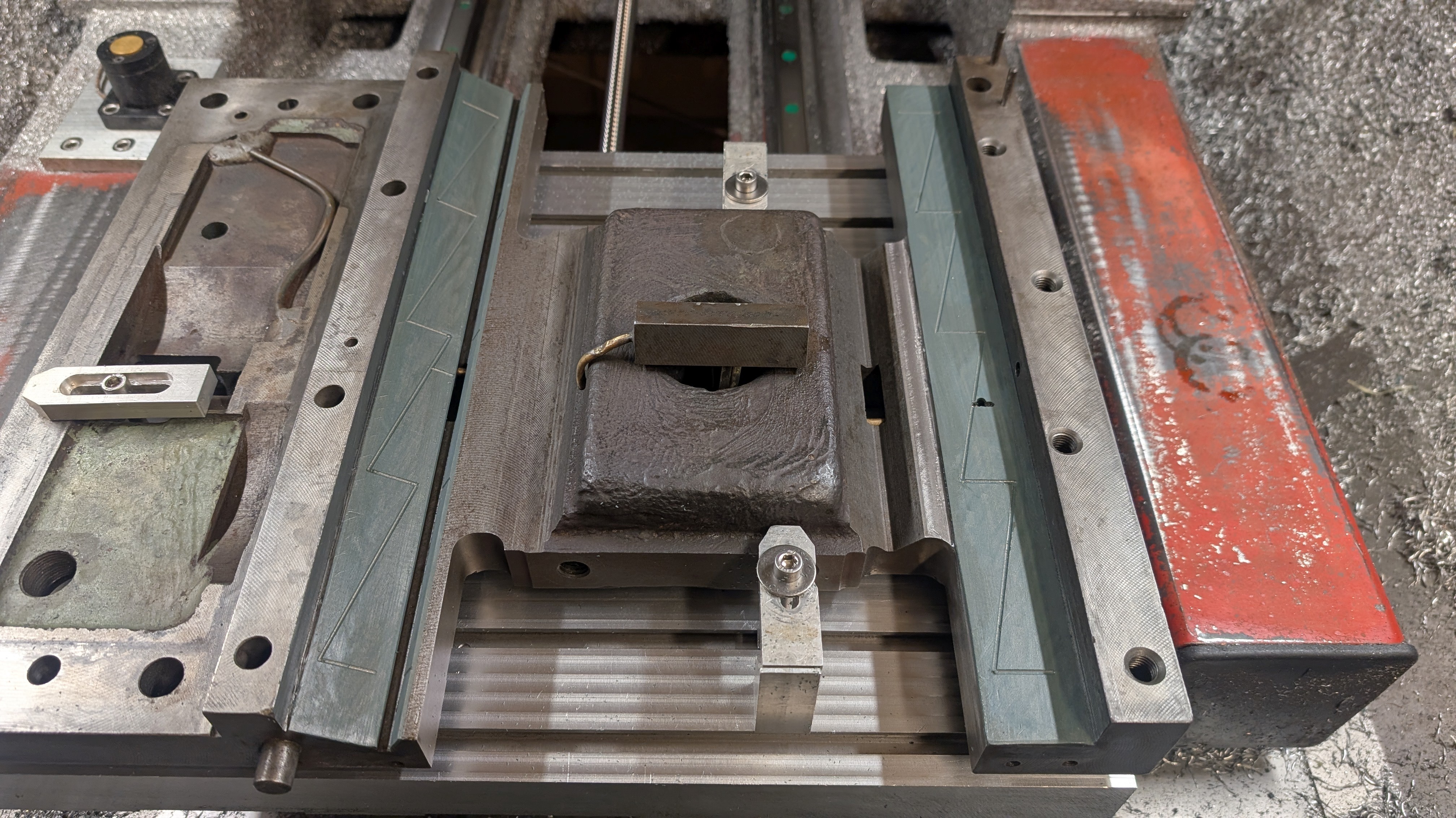

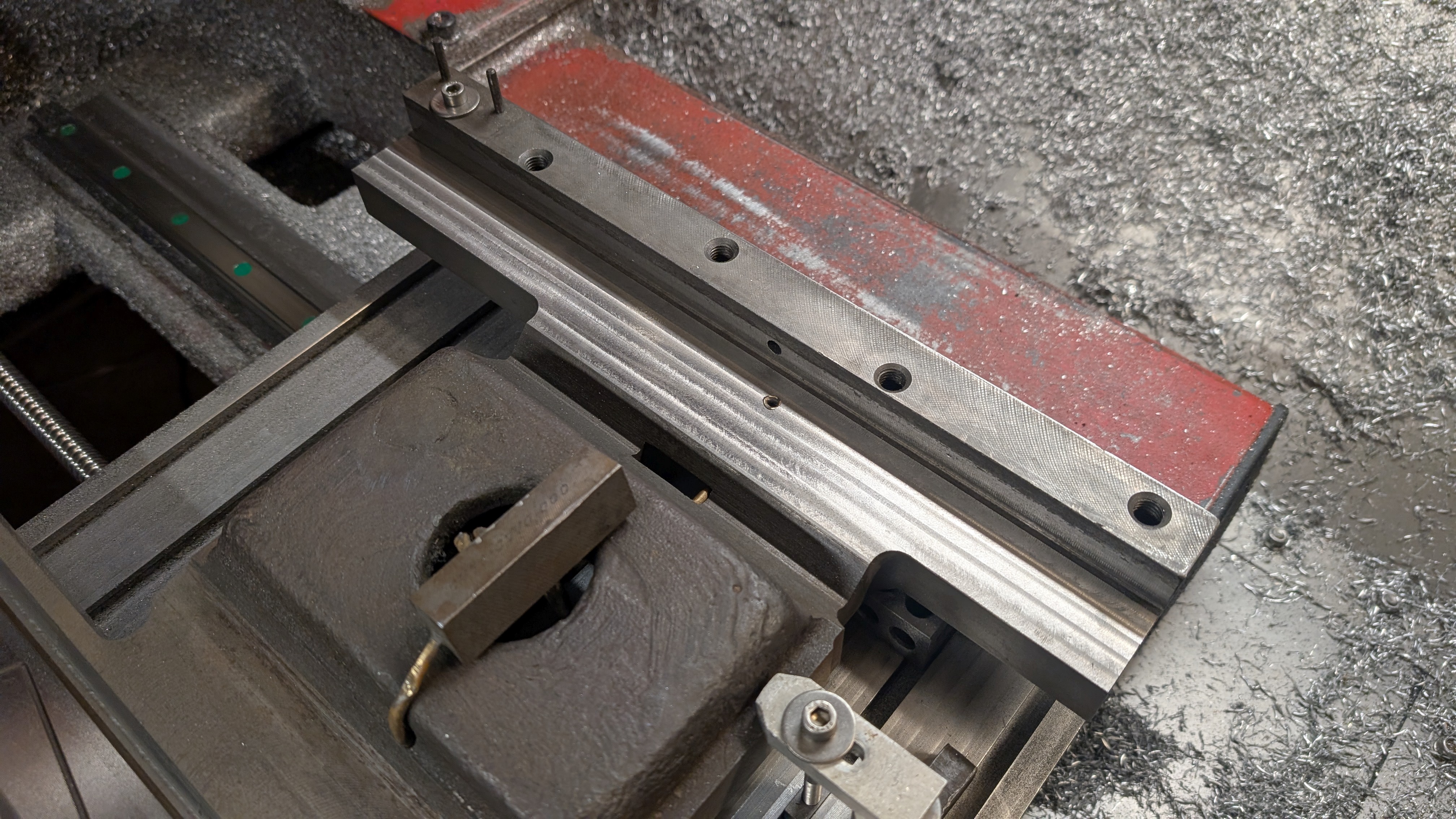

Regeneracja suportu, łoże zostało wyszlifowane, trzeba było podkleić, żeby dobrze współpracowało ze śrubą pociągową
Pomiary
Przed frezowaniem
Po frezowaniu, skośne powierzchnie były frezowane frezem kulowym

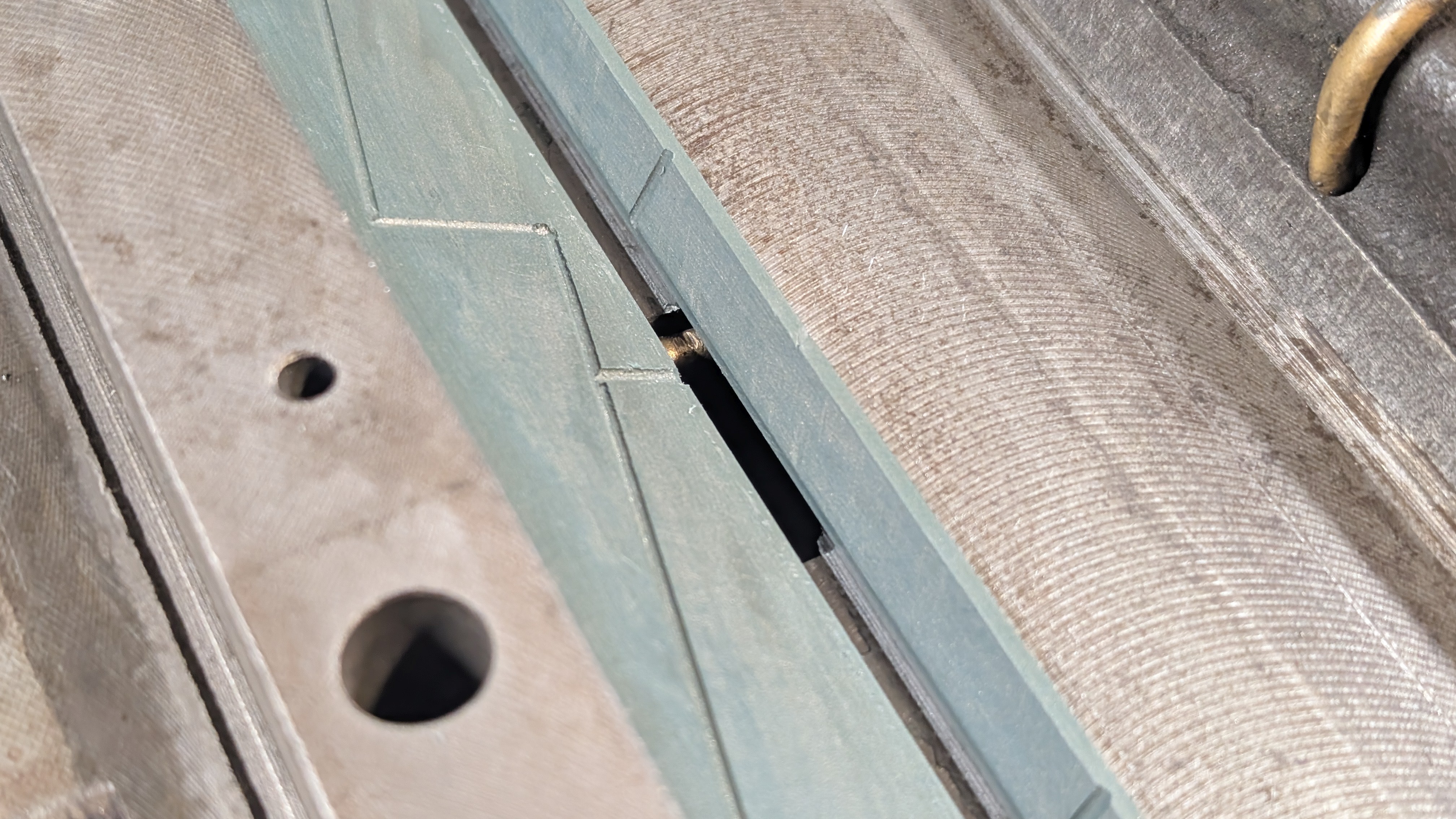

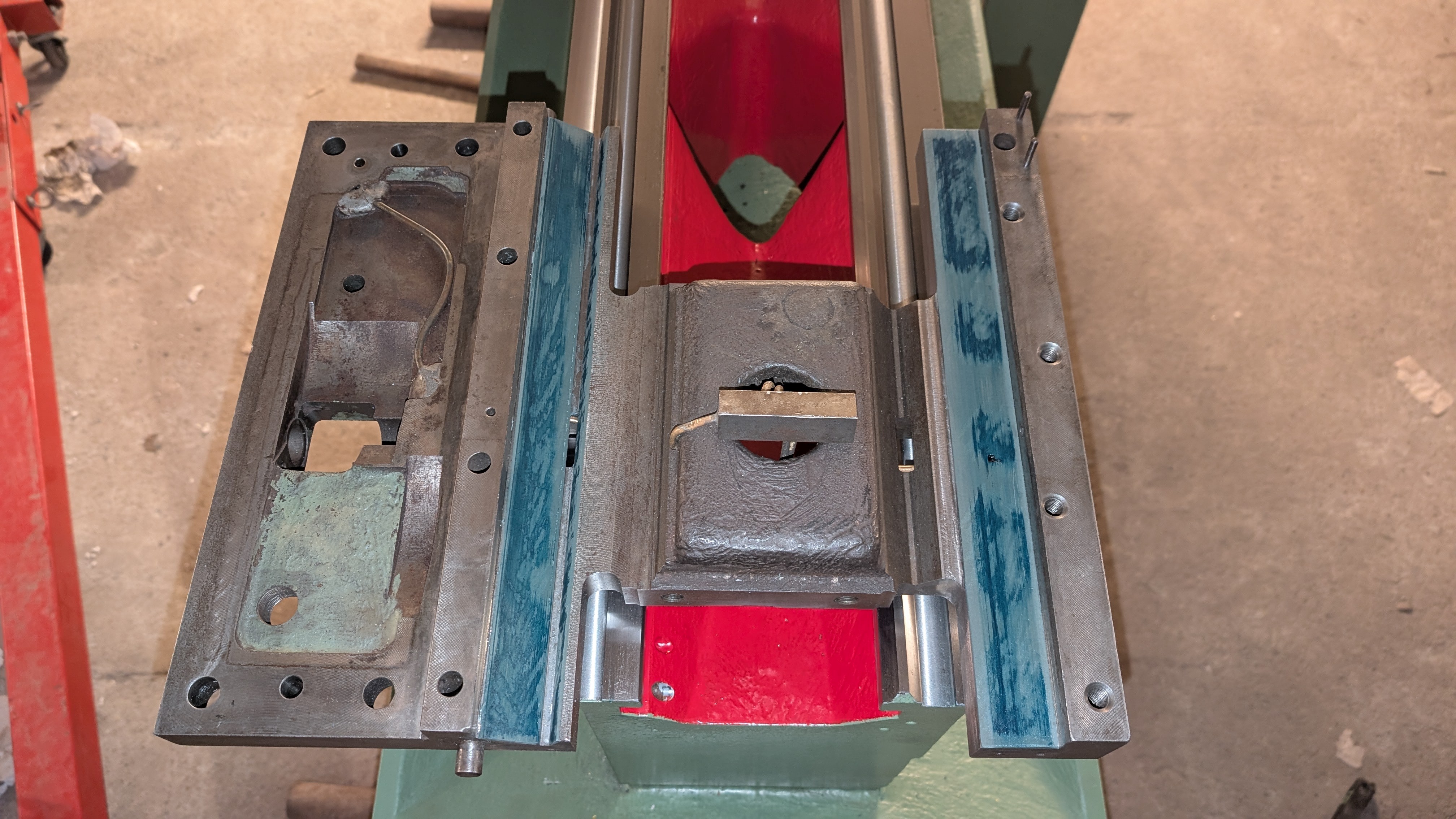

Suport po wyklejaniu i frezowaniu rowków smarowych:
Pasowanie na tusz po niewielkim skrobaniu, można by trochę lepiej to zrobić, ale nie chce mi się już z tym bawić, jak dla mnie jest akceptowalne ;)
