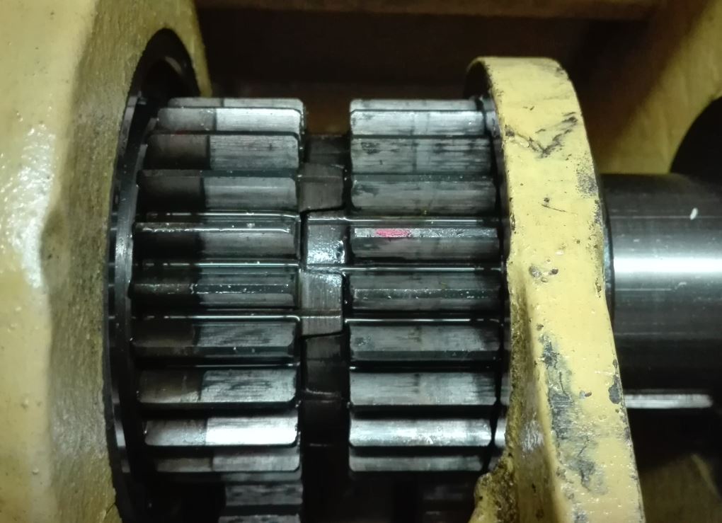

Czy na tym kole nie ma wybitego numeratorem opisu?
Powinno tam być: Z=24 M=2,5 (jeśli to moduł 2,5) i być może numer odpowiadający rysunkowi wykonawczemu koła.
"Śr. wew." oznacza oczywiście średnicę stóp zębów?
Wygląda na M=2,5, bo wysokość zęba to w zasadzie 2M, ale zwiększone o luz międzyzębowy i dodatkowy niewielki współczynnik (a u Ciebie wysokość zęba wychodzi 5,5mm).

Dokładne wymiary to:
Śr. wew. 56,6 mm
Śr. zew. 67, mm
Wysokość zęba: 5,6 mm
Ilość zębów 24

Panowie, serdecznie dziękuję za zaangażowanie i pomoc, ale to nie jest takie proste, ponieważ koło jest nieoryginalne, dorabiane. Porównując kształt zębów na sąsiednim kole (również 24 zęby) i kształt na tym dorabianym mamy różnice - kształt zębów nie jest taki sam. Koła nie chodzą płynnie. Przykładając kształt freza modułowego M 2.5 we wrąb oryginalnego koła kształt nie pasuje.

Ja zamawiałem koło zębate do reduktora TUM25A - można było próbować ratować oryginał, ale to było ryzykowne z kilku powodów. Jeden z nich - koło ma wadę projektową, a uległo uszkodzeniu z powodu zbyt miękkiego, marnej jakości wpustu blokującego (zresztą po wszystkim "uratowałem" je, leży w schowku... w ostateczności może się przyda).
Jest kilka przedsiębiorstw, które ponoć mają oryginalne rysunki i dorabiają "niby" według nich koła zębate, m.in. do tokarek. Koła do TUM-ów raczej nie są problemem... teoretycznie.
"Niby" i teoretycznie, ponieważ w moim przypadku zrobili "brak" luzu międzyzębowego i odesłałem, przeszlifowali zęby według moich wskazówek i sugestii. Po poprawce jako tako pasuje, pracuje cicho - ale co się naczekałem i nawściekałem, to moje.
Dlatego gdybyś zamawiał koło - pomierz wszystko dokładnie, a szczególnie dwie średnice: zewnętrzną i stóp zębów ORYGINAŁU. Otworu chyba nie spieprzą...
Poproś, żeby dokładnie zmierzyli te same średnice w oferowanym kole i porównaj je - powinny być takie same lub z bardzo niewielką różnicą (myślę, że max. ±0,1mm).
Dość droga impreza, moje kółko M=2,5 Z=38 kosztowało ponad 550 (najtańsza* oferta, były też wyraźnie droższe), Twoje koło ma mniej zębów - może być nieco tańsze.
* Może te droższe byłyby BEZ wady :mrgreen: ? Ale wcale nie jestem tego pewien.

Jaki frez przymierzałeś,krażkowy czy ślimakowy?
Jeśli krążkowy, to jaki numer?
Zęby w takich przekładniach często są korygowane,z oczywistych powodów.
,, Iditi na ch. j" maciąg.

frez krążkowy M2,5 Nr 4

Może być tak że ktoś dorabiał to koło zębate, ale użył frez o niewłaściwej numeracji. Miałem kiedyś w zestawie kół zmianowych takie lipne koło, już z daleka było widać że kształt zęba jest nie taki jak powinien.

Nie wiem jakie Ty masz te koła zębate ale ja mam takie:
