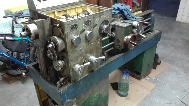

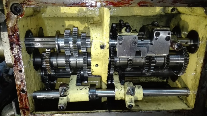

założenie tego tematu ma w domyśle przedstawić stan techniczny mojej tokarki oraz proces przywrócenia jej do "świata żywych" oraz ewentualne uwagi co do naprawy. No to zaczynamy :D

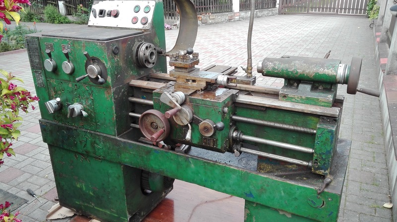

Tokarka odkupiona od znajomego w czerwcu 2017 roku.
Przez ostatnie 6 lat ewidencjonowana była jako nieruchomość.
Na chwilę obecną prezentuje się następująco:
Część podzespołów mam zdemontowanych.

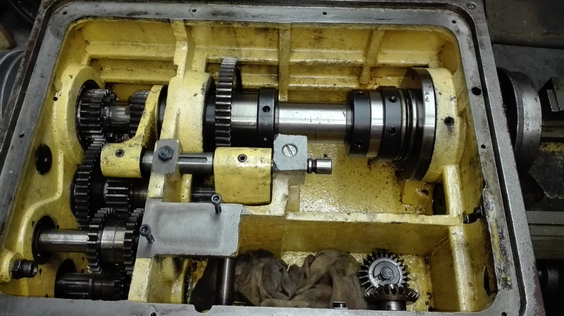

Dzisiaj skrzynka prędkości wraz z silnikiem ujrzała światło dzienne.
Zastanawiam się co robić z łożem i suportem....
c.d.n.

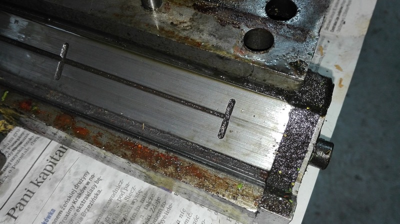

A co z łożem? Na oko kwalifikuję się do szlifu, przynajmniej według mnie
rc36
Posty w temacie: 8
Posty: 2388
Re: TUM-25B "reanimacja"
Post napisał: rc36 » 08 lis 2017, 16:39
Nie ma co się zastanawiać łoże jest do szlifu, a ślizgi suportu do obróbki skrawaniem. Pewnie prowadnice posuwu poprzecznego i śruba też są do roboty.

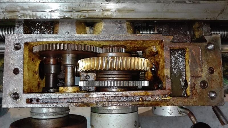

Jak to sprawdzić gdy maszyna już prawie cała w detalach?
Przed demontażem, sanki oraz suport poprzeczny można było wyregulować bez luzów (prowadnice i śrubę). Może elementy przesuwały się z lekkim oporem ale to być spowodowane starym smarem z domieszką licznych zanieczyszczeń.

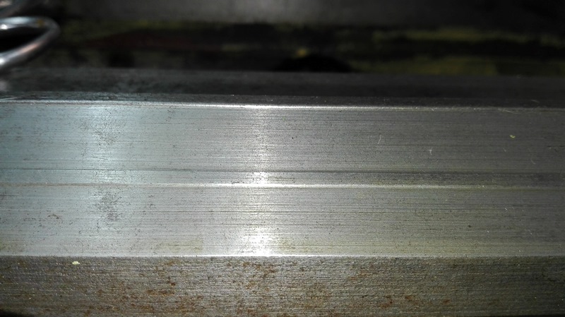

Na przed ostatnim zdjęciu na prowadnicy widać taki "schodek".Im bliżej konika tym będzie mniejszy.Zmierz jakiej jest wysokości przy uchwicie - mniej więcej tyle wytarte jest łoże.
Schodek zawdzięczamy kanałkom smarującym które nie pozwalają w tym miejscu na tarcie

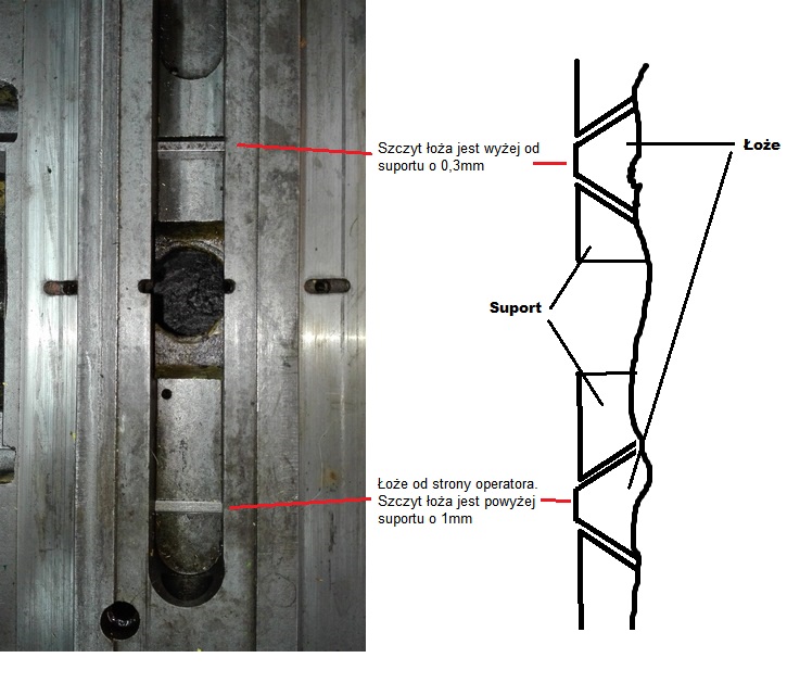

Post napisał: Bieri13 » 08 lis 2017, 20:17
Odpaliłem na szybko "Auto Painta", gdyż jedno zdjęcie wyraża więcej niż tysiąc słów :D
Suport swobodnie położyłem na łożu i wyszły mi takie oto pomiary.
Dzięki Rybiarz, zastanawiałem się właśnie skąd ten "schodek".
GABE
Posty: 230
Rejestracja: 15 sty 2014, 18:57
Lokalizacja: Tomaszów Maz.
Post napisał: GABE » 09 lis 2017, 19:56
Tak tego się nie mierzy.
Można poziomicą maszynową ustawić poziomo łoże i potem poziomnicą sprawdzić płaszczyznę prowadnic suportu.
Płaszczyzna odniesienia do której mierzyłeś nie ma żadnego znaczenia. Liczą się prowadnice suportu poprzecznego, a tego zwykłą suwmiarką nie jesteś w stanie zmierzyć.

Post napisał: Bieri13 » 09 lis 2017, 21:49
Czyli wychodzi na to, że domowym sposobem bez specjalistycznych przyrządów nie jestem w stanie ocenić jak bardzo łoże oraz suport są zużyte.

Do podstawy konika zamocuj czujnik zegarowy i przejedz tym czujnikiem po całym łożu. Prowadnice po których jeździ konik są zazwyczaj mniej zużyte lub prawie wcale i taki pomiar może wiele pokazać.
Bieri13
Posty w temacie: 89
Posty: 143
Rejestracja: 04 cze 2010, 11:59
Lokalizacja: Kraków
Post napisał: Bieri13 » 23 lis 2017, 16:37
Pomierzyłem i:
- prowadnica przednia 0,45mm
- prowadnica przednia, "na schodku" 0,2mm
- prowadnica z tyłu 0,33mm
Jak oceniacie łoże: jeszcze da się na nim robić, szlif, złom? ;-)
