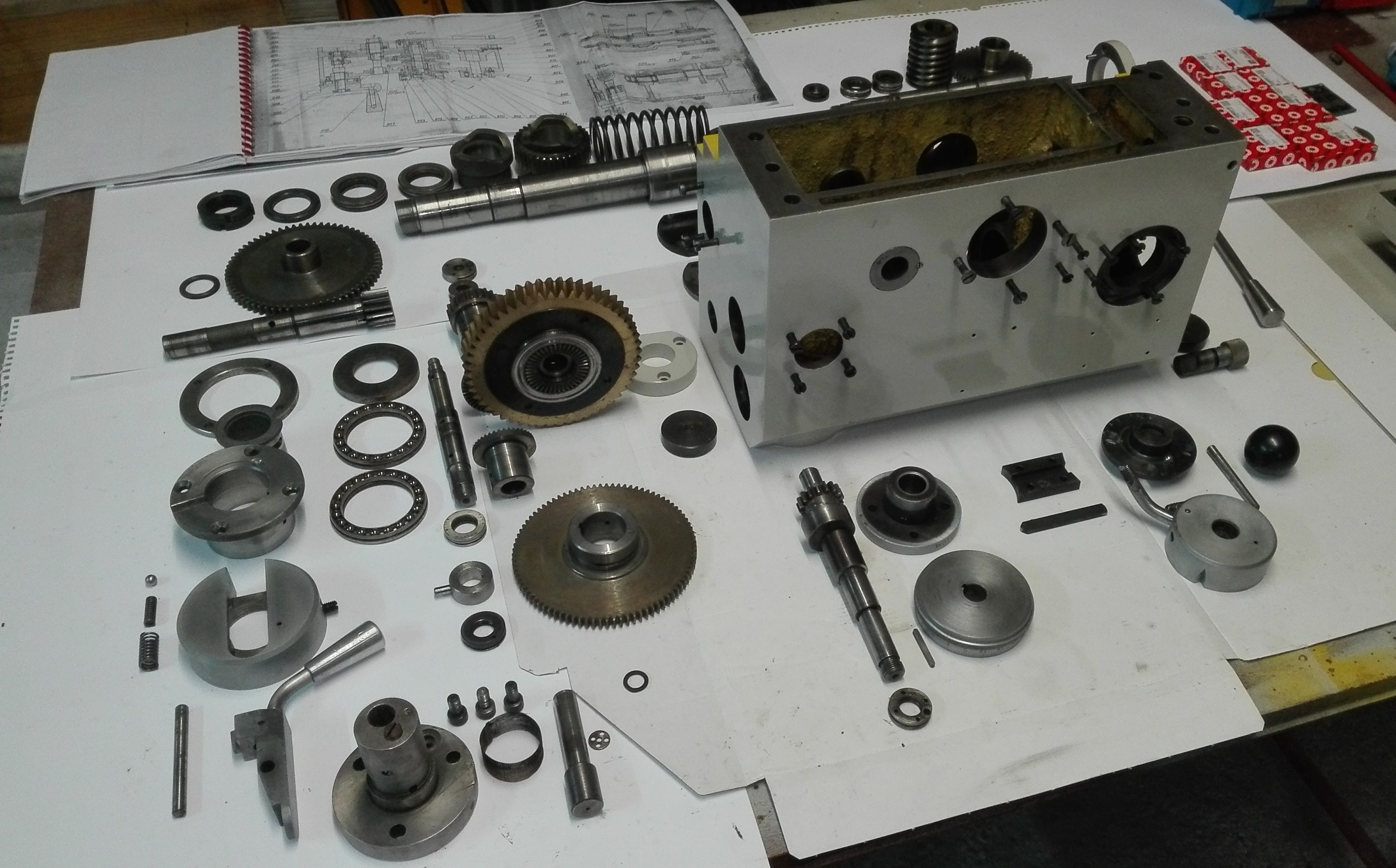

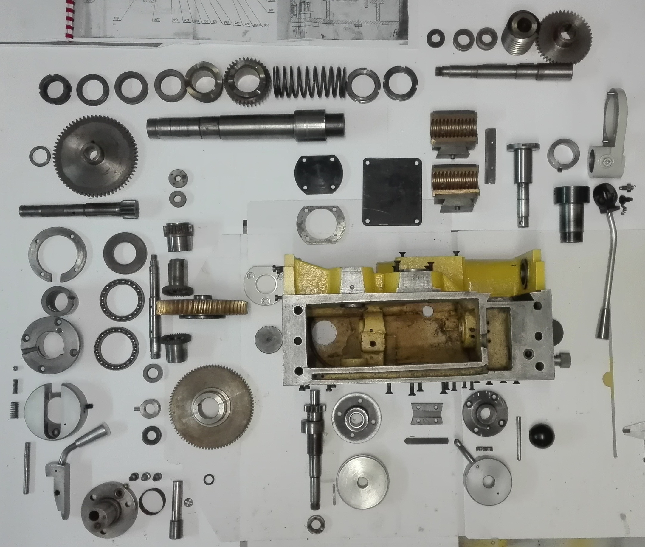

Jakby ktoś się zastanawiał z ilu części składa się skrzynka suportowa...

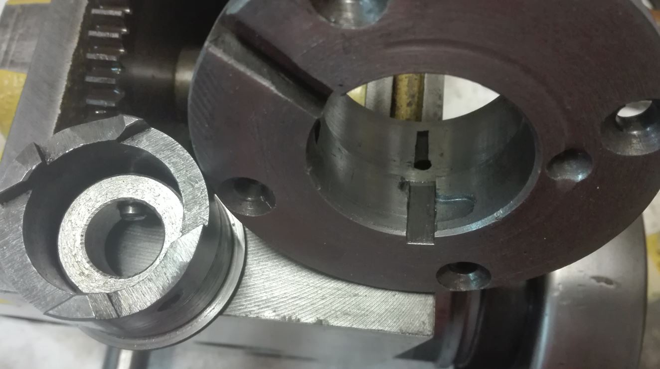

Mam problem ze skrzynią suportową.
Nie działa mi zasprzęglanie posuwu wzdłużnego. Natomiast posuw poprzeczny działa.
Demontowałem kilka razy cały zespół przeniesienia napędu ale nie dopatrzyłem się niczego nadzwyczajnego oprócz dziwnego wyżłobienia w przedniej tulei w której porusza się pierścień ze sworzniem. Czy to może powodować problem z prawidłowym przepchnięciem zębatek zasprzęglających posuwy?

Bieri13 - jeśli dobrze poskładałeś całość, to może masz nieprawidłowo wyregulowane nakrętki na wałku? Musisz je wyregulować :) Pozdrawiam

Składam i rozkładam to już nasty raz i nie mogę dojść czemu to nie działa.
Posuw poprzeczni mi się załącza, natomiast "za chiny" nie działa wzdłużny i mam problem żeby ustawić skrajne położenie dźwigni na ten posuw...

Post napisał: Bieri13 » 09 wrz 2019, 20:06
Jeżeli dokręcę przednią tuleje 4-ma śrubami to nie jestem w stanie przestawić dźwigni w skrajne (dolne) położenie - posuw wzdłużny.
Natomiast jeżeli poluzuję w/w śruby i zrobi się szczelina pomiędzy tulejką a obudową skrzyni, około 2 mm to bez problemu jestem w stanie osiągnąć skrajne położenia dźwigni lecz bez prawidłowego załączenia posuwu wzdłużnego...

Post napisał: michal1989 » 11 wrz 2019, 09:05
Bieri13 pisze: ↑
09 wrz 2019, 20:06
Brak sił... nie czaje tego...
W DTR-ce jest opisany sposób regulacji dźwigni od przełączania posuwów. Reguluje się to przednią nakrętką. Nie może ona być dokręcona do oporu, trzeba najpierw ją popuścić, przestawić dźwignię, a następnie skasować luz.
