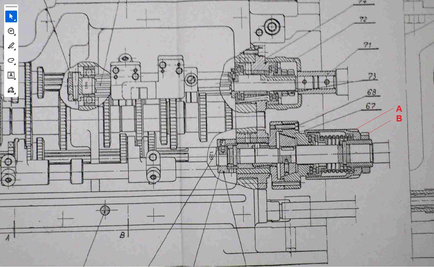

Post napisał: adniem21 » 27 mar 2026, 08:10
Może ktoś mi podpowie czy w TUM 25B posuw wzdłużny po dojeździe do zderzaka sam się wyłączy, jest jakieś sprzęgło przeciążeniowe?, nie wystaje żaden pindol który się wciska dlatego mam obawy przed próbą żeby niczego nie zepsuć.
rc36
Posty: 2388
Re: TUM-25 B
#247
Post napisał: rc36 » 27 mar 2026, 12:54
Jest sprzęgło przeciążeniowe na wałku napędowym, przytrzymaj korbę posuwu w trakcie pracy tokarki i się przekonasz czy działa prawidłowo.

Post napisał: astromax » 20 wrz 2026, 17:56

A w jaki sposób można wyregulować to sprzęgło , czy masz może zdjęcie lub rysunek zderzaka do TUM 25B

astromax pisze:A w jaki sposób można wyregulować to sprzęgło , czy masz może zdjęcie lub rysunek zderzaka do TUM 25B
Prawdopodobnie jest identyczne jak w TUM 25A,
pokręcając kielichem A reguluje się napięcie sprężyny dociskającej stożek do kielicha sprzęgła. Przeciwnakrętka B zabezpiecza przed rozregulowaniem.
