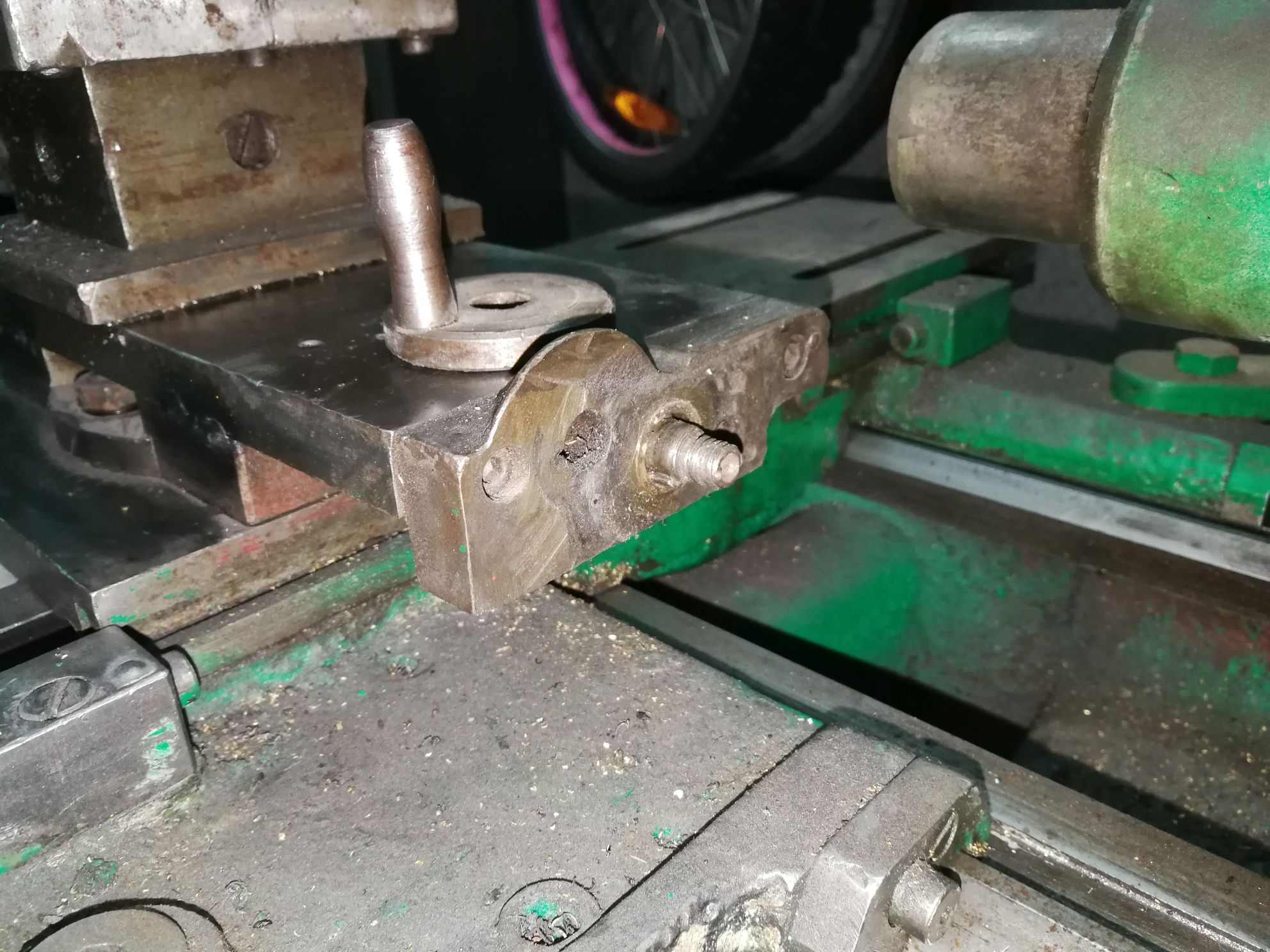

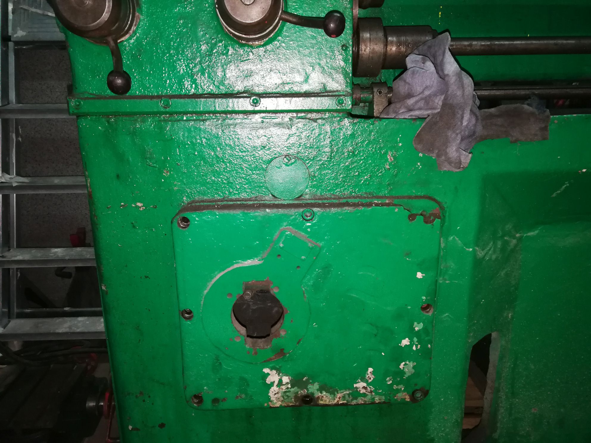

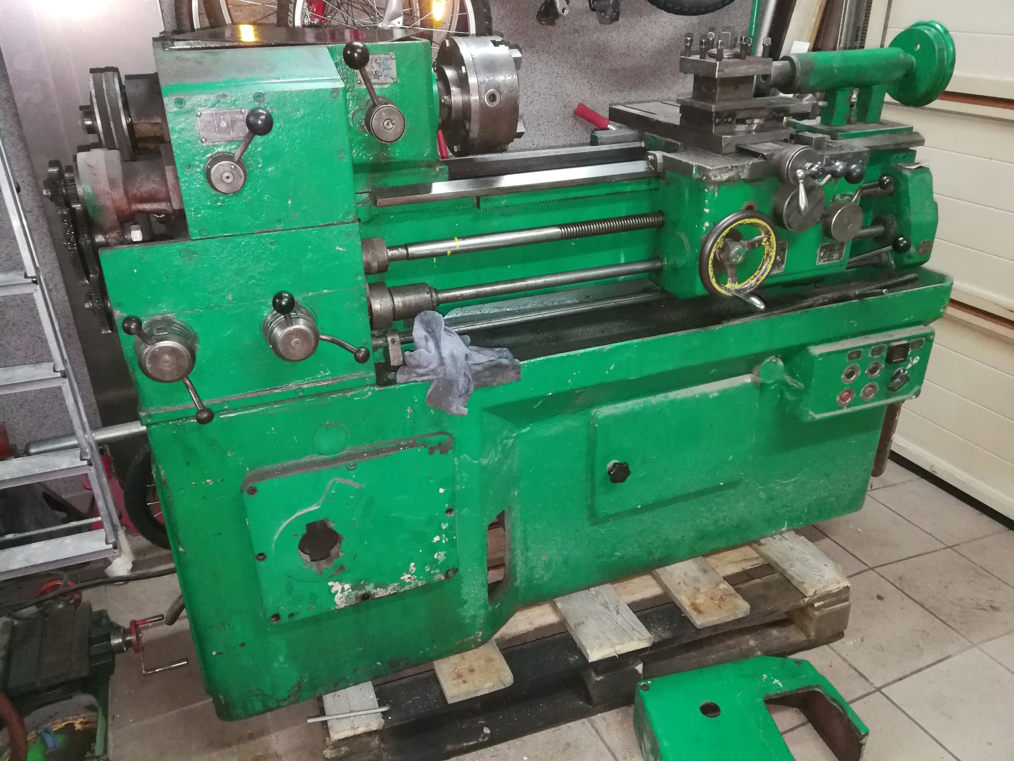

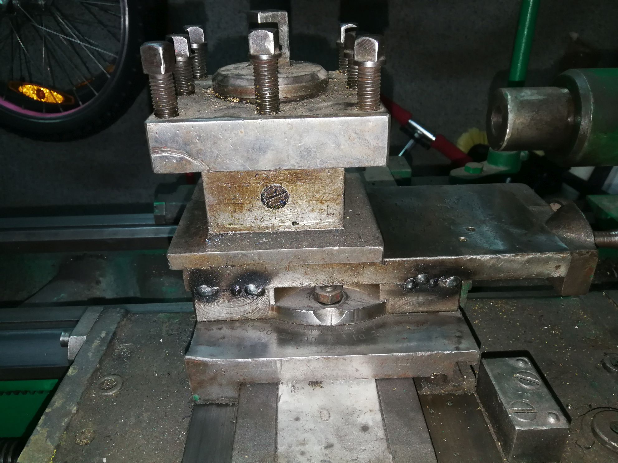

No może aż tak źle nie jest :) ale dobrze też nie - poniżej kilka fotek

DTR do Tuma 25a jest na chomiku. Niestety kupiłeś złom użytkowy, przemyśl jeszcze czy nie lepiej sprzedać to na części i kupić co innego.

To nie wygląda na zespawanie podstawy z szufladą, tylko na spawanie samej szuflady. Wydaje się, że obracanie imaka na skali powinno działać. Bardziej niepokojący jest ten otwór po dźwigniach do zmiany prędkości obrotowej wrzeciona
i co się za tym kryje.
norekfm pisze:I tu pierwsza prośba, czy ktoś dysponuje rysunkami, zdjęciami tych dwóch elementów - najbardziej zależało by mi na rysunkach dźwigni reduktora bo będę je w stanie dorobić. Druga rzecz to pokrętło + chyba przekładnia suportu - tam wystaje mi tylko kawałek śruby + wnioskuję że było tam jakieś przełożenie zębate ze względu na to że mocowanie + stożek do ewentualnej skali nie są w osi śruby tylko z boku.
Pokaż co tam jest pod tą pokrywą, bo nie wiadomo dokładnie co tam zostało i w jakim jest stanie, Kupisz dźwignie, a może pod pokrywą jest coś urwane i nie da się ich przykręcić, więc może lepiej odrazu dorobić coś co by miało szansę działać poprawnie? A masz pewność, że reduktor jest w pełni sprawny?

Tak może rzeczywiście źle się wyraziłem - zespawana (a raczej posmarkana) jest sama szuflada - po zeszlifowaniu tych smarków już ją oswobodziłem :) . Natomiast zastanawia mnie czy było tam samo pokrętło czy też dwa koła zębate + pokrętło - tak jak napisałem w pierwszym poście.
CO do reduktora to jest jak najbardziej sprawny, biegi można przełączać "prętem" przesuwając wystające z niego wodziki. Całość chodzi gładko i cicho nawet na najwyższych obrotach więc wnioskuje że jest w niezłym stanie. Natomiast chciałbym odbudować oryginalny mechanizm zmiany biegów a nie grzebać prętem w bebechach tokarki.
DTR'kę do niej mam i to oryginalną papierową, niestety nie ma w niej rysunków tych dźwigni ani sterowania szuflady.

Mi się wydaje, że dźwignie można dorabiać dopasowując elementy do tego co jest, a więc w taki sposób aby to działało poprawnie. Potrzebne są takie detale które do istniejących "wupustków przełączanych prętem" potrafią przenieść siłę przełączenia z dźwigni i wcale nie muszą wyglądać jak fabryczne. W tych DTR-kach nie ma rysunków technicznych a co gorsze nie ma wymiarów wszystkich elementów na podstawie których można by wykonać detal identyvczny z fabrycznym, więc pozostaje własny pomysł i wykonanie. Jeśli chodzi o sanki to nie widziałem w nich żadnych kół zębatych, więc raczej tylko pokrętło by trzeba tam dorobić.

pioterek pisze: Jeśli chodzi o sanki to nie widziałem w nich żadnych kół zębatych, więc raczej tylko pokrętło by trzeba tam dorobić
W sankach narzędziowych są dwa koła zębate, dzisiaj specjalnie się nachyliłem żeby zobaczyć te kółka.
