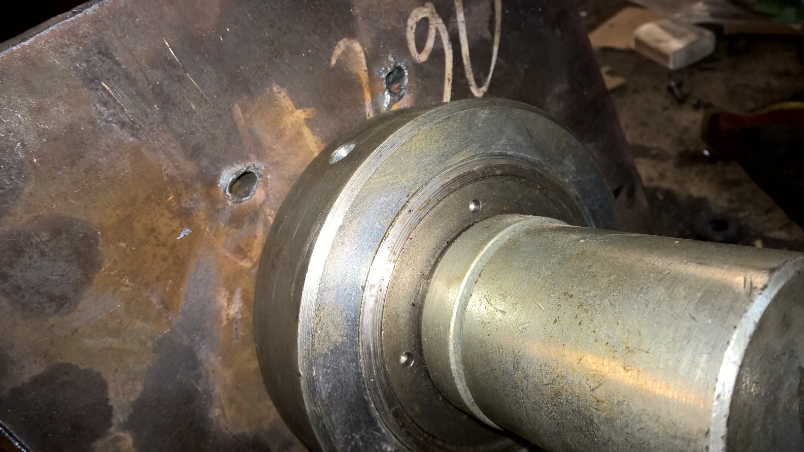

Dzisiaj szukałem miejsca montażowego dla enkodera, oczywiście miejsc jest wiele ale najmniej uciążliwe na tyle wrzeciennika.
Chce jedna zębatkę (pod pasek) nagwintować i wkręcić z tyłu wrzeciona (średnica 55mm) jest ok 2.5cm gwintu, tu znalazłem kolo pod tapet lock. Problem jest z dobraniem kola dla enkodera (średnica osi 6mm) z racji tego ze większość kól które mi by odpowiadały (srenica zewnętrzną ok 70mm) maja otwór montażowy o średnicy 8mm, a dodam ze przełożenie chce zrobić 1:1 ktos ma jakies rozwiązanie?
W czwartek prawdopodobnie będę miał juz osadzone śruby :mrgreen:
DOHC
Posty: 886
Rejestracja: 06 kwie 2007, 19:12
Lokalizacja: Pionki
#49
Post napisał: DOHC » 04 lut 2015, 11:13
jarucki pisze:Dzisiaj szukałem miejsca montażowego dla enkodera, oczywiście miejsc jest wiele ale najmniej uciążliwe na tyle wrzeciennika.
Tulejkę dotocz :)

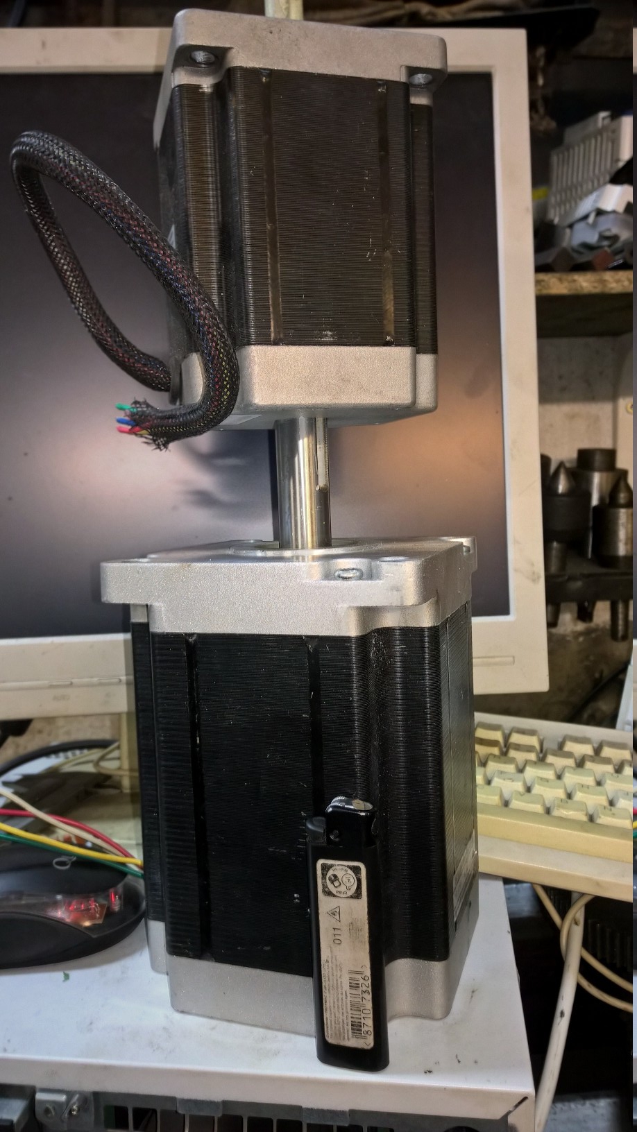

Post napisał: jarucki » 09 lut 2015, 19:16
w oczekiwaniu na suport i śruby
duże to jakieś takieee 21 i 8.5
a tu z nudów na poczekaniu się robi
