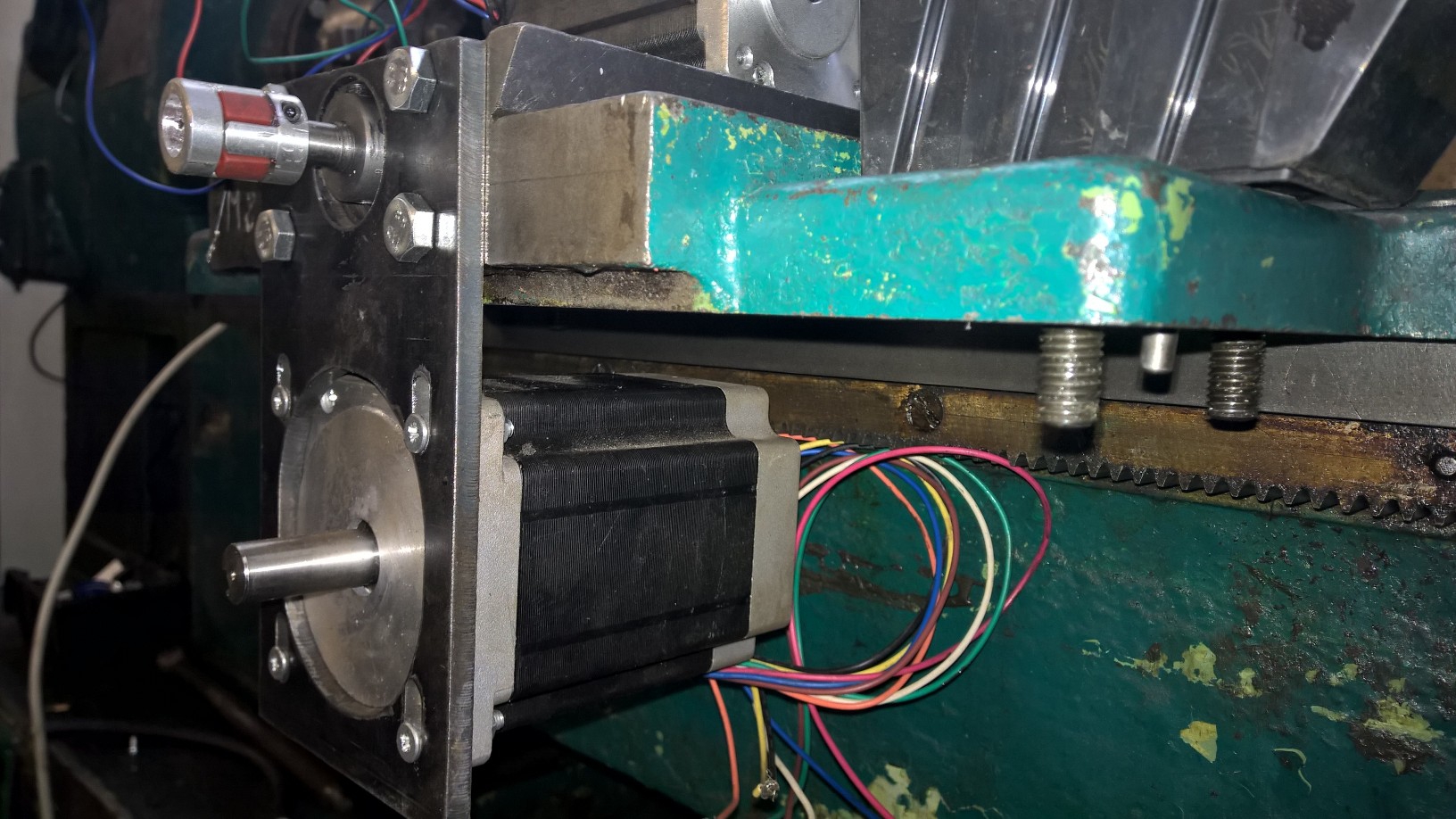

cos sie ruszylo

Post napisał: Zienek » 12 lut 2015, 11:21

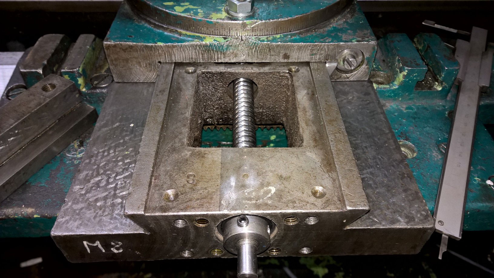

Jak masz osadzone łożysko śruby kulowej?
jarucki
Posty w temacie: 114
Posty: 809
Rejestracja: 11 sty 2011, 23:40
Lokalizacja: okolice nałęczowa
#63
Post napisał: jarucki » 12 lut 2015, 14:22
Z obu stron roztoczone pod lozyska. Skręcane od przodu i tylu to tak w srocie

#64
Post napisał: mrozanski » 13 lut 2015, 15:52
jaki jest powód podpierania śruby tocznej z obu stron? mam na myśli przypadek krótkiej śruby bo trapezowe w X często są podparte tylko z jednej strony
jarucki
Posty: 809
#65
Post napisał: jarucki » 14 lut 2015, 19:03
Yhyyy
Ćwieka mi zadałeś, ale wydaje mi się ze śrubę a raczej całość lepiej jest wyosiować (łatwiejszy montaż nakrętki)
Nie zastanawiałem sie nad tym tylko chciałem odrazu tak zrobić bo wydaje mi się ze będzie tak bezpieczniej stabilniej itp, ale możliwe ze jestem w błędzie (nie jestem inżynierem a tylko technikiem tudzież magistrem od strony paragrafowej)

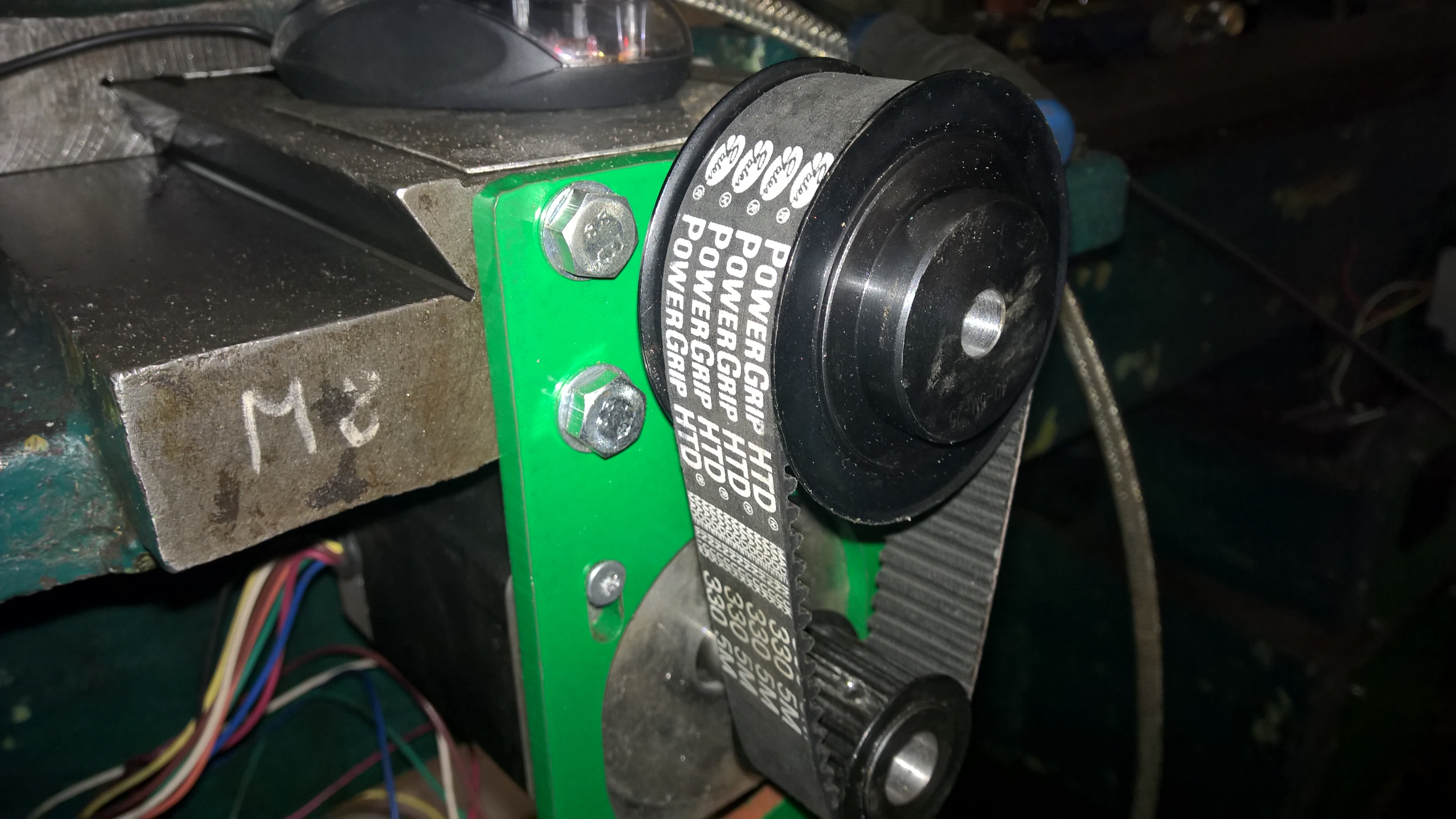

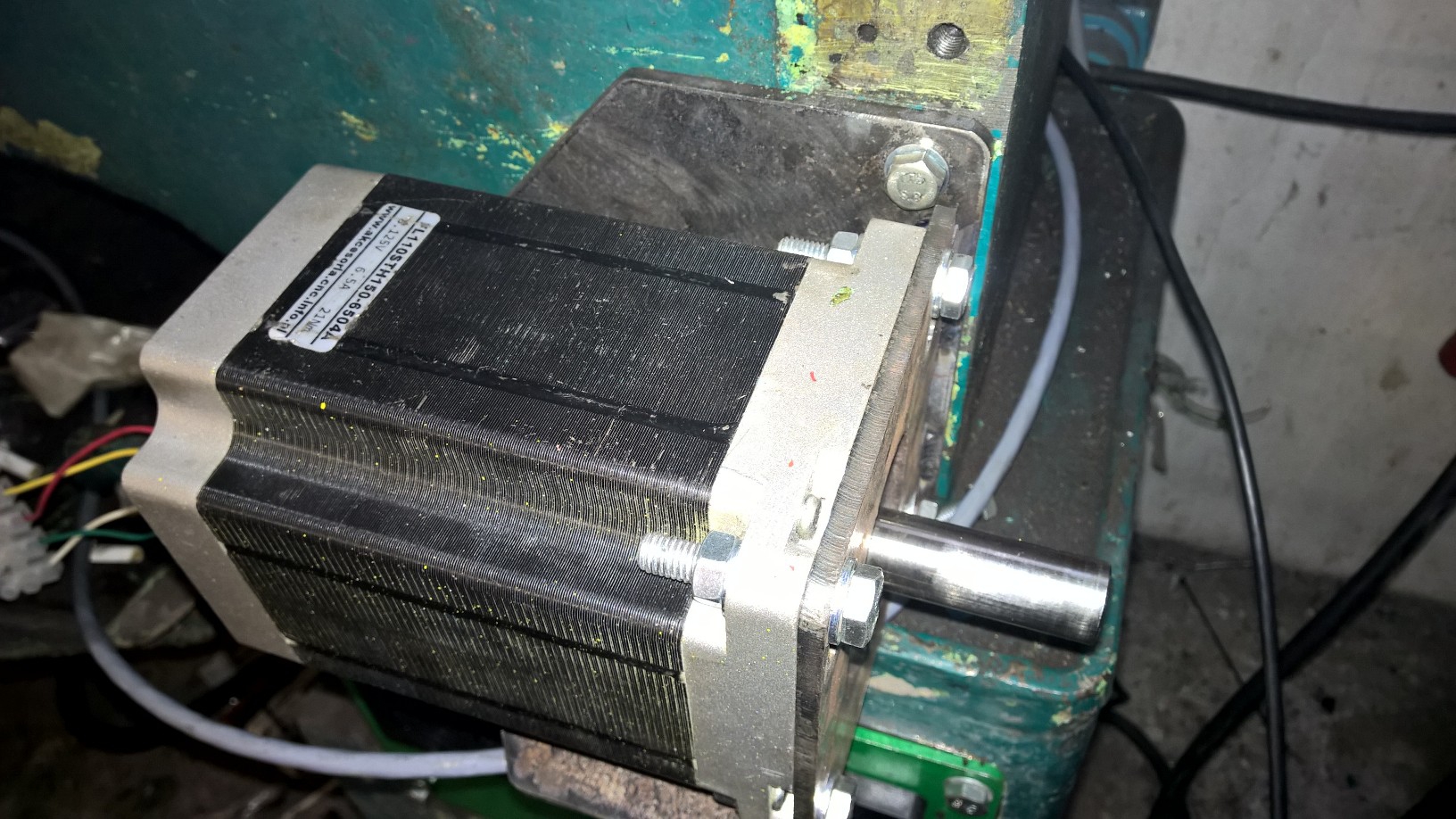

Post napisał: jarucki » 19 lut 2015, 19:52
Os X uruchomiona ale strasznie wolna to chodzi. Sterownik ustawiony na 1/256 w linuxe stepconf niby uzupełnione poprawnie no ale wolnooooo, vel pokazuje 3700
Zmniejszyć podział kroków na sterowniku ?
Posty w temacie: 50
Posty: 17281
#67
Post napisał: kamar » 19 lut 2015, 20:03
No jasne !!! 1;10 ew 1:16 to max.

Post napisał: jarucki » 19 lut 2015, 21:33
Dzięki lata jak szalone :))

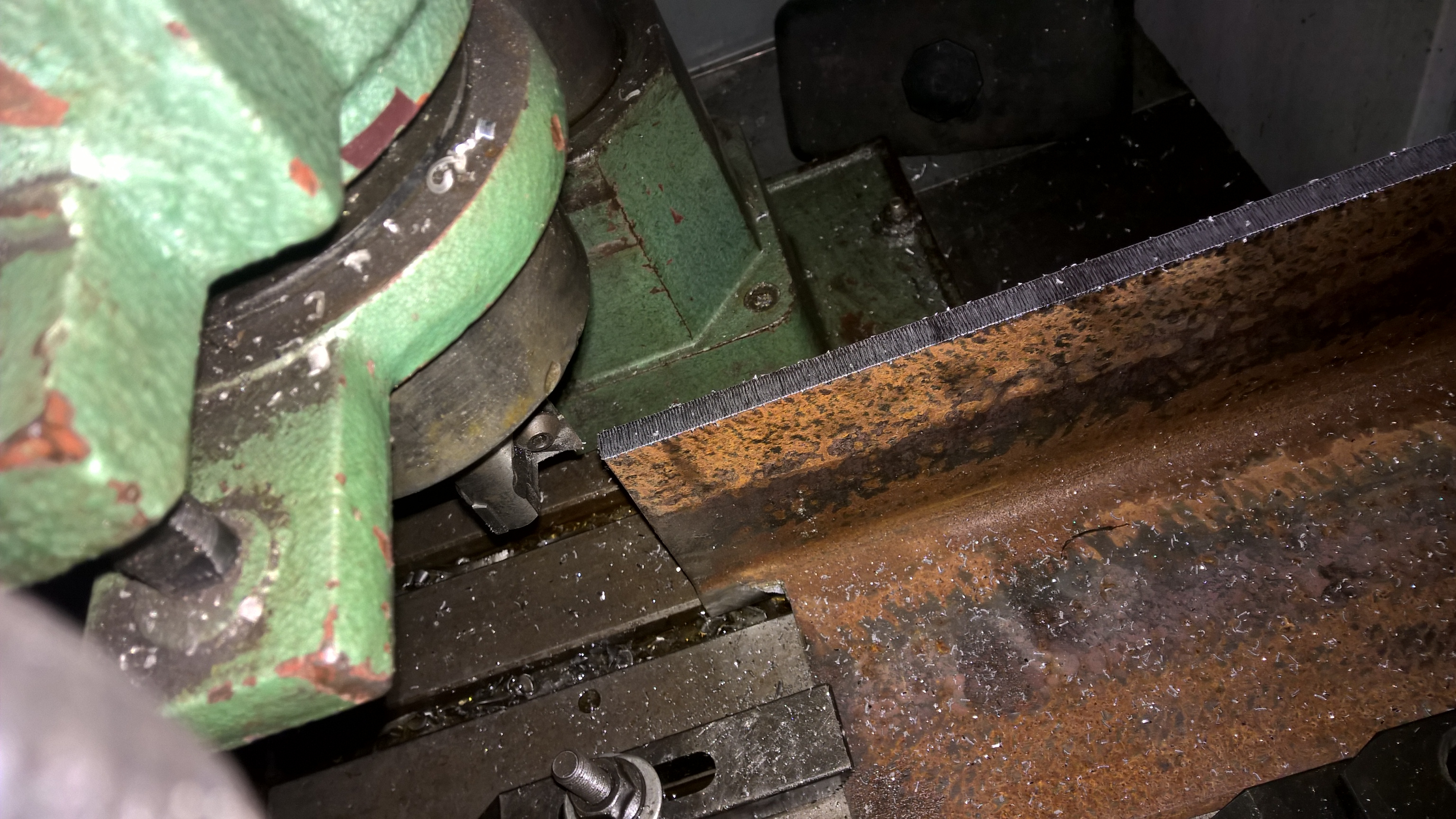

Post napisał: jarucki » 20 lut 2015, 14:31
Śruba zamontowana, wszystko było by juz gotowe ale czekam juz prawie tydzień na frezowanie mocowania (kątownik 120x120x10) suport -> obudowa nakrętki kulowej.
Może ktos chętny mi w tym pomóc ? Oczywiście odpłatnie.
