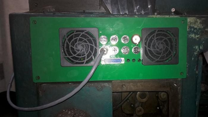

Post napisał: jarucki » 28 sty 2015, 19:28
ENA wypiete :)
Falownik nawet zaczął gadać i uruchomiłem go z programu :D:D:D:D teraz pora na ustawianie predkosci i tu sie zaczyna bolączka :|
wyjście z Spindle GND i OUT podłączyłem po styki CM i V1
W falowniku należy ustawić zakres wejścia napięcia mam dwie opcje:
- 0-10V
- -10-10V
Wybieram pierwsza opcje teraz jaka wartość ustawić dla maksymalnych obrotów? Czy może druga opcje? Ale spindle działa chyba od 0-10V
Kolejna sprawa falownik - płyta glowna podłączone zwykłymi kablami, po dotknięciu ręką obudowy PC prędkość na falowniku zmniejsza się, zabieram rękę wraca do jakiejś tam " wstępnie ustawionej"

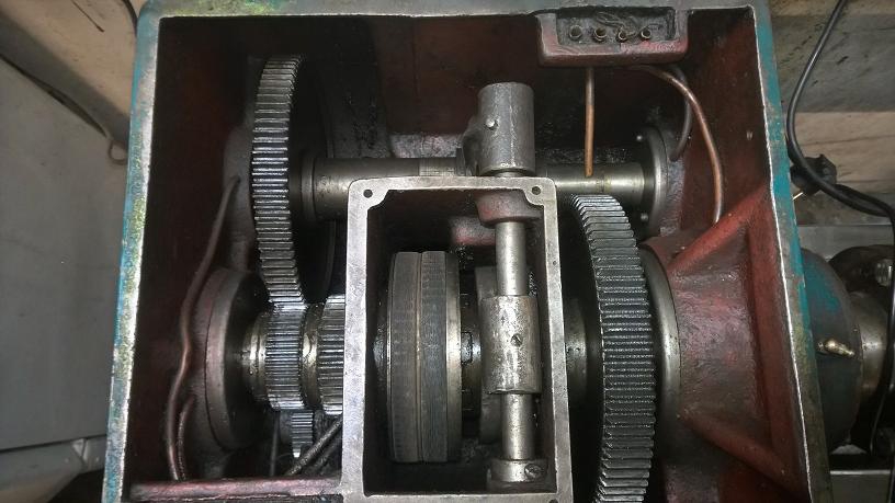

Skrzynki z kabelkami poskładane :) ENA jak nie działała taki i nie działa :p
Panowie zostawić to Wszystko czy wywalić ? reduktor ?Obrazek
ale jak spojrzałem to wrzeciennika to się zacząłem zastanawiać jakby tutaj zrobić zewnętrzne smarowanie, ktoś ma jakieś pomysły?

Co do smarowania wrzeciennika to Kol. Kamar w moim temacie oddał strzał w dziesiątkę, wystarczy poczytać, jeśli chodzi o dotykanie obudów i zmieniające się obroty to sam w zasadzie sobie odpowiedziałeś we wcześniejszym opisie sytuacji " ... na zwykłych kablach ...", przewód zasilający falownik-silnik a tym bardziej przewód sterujący z płyty do falownika powinien być w ekranie.

Kamar dobrze gadal ale szczerze to nie wiem jak tam jest w twojej, ale u mnie dziura przez to jedno bycze kolo.
Póki co wrzeciennika nie będę zdejmował dopiero w Przyszłym roku, jak będzie jechali na szlifowanko, a w tedy to na pewno ja załatam i zaciapkam papką 'k
A jakby tak do tych miedzianej zapodać jakąś pompkę tylko jako? Jalies tam nam ręczne

Post napisał: jarucki » 03 lut 2015, 07:36
No bo tak bełkocze :)
Skrzynki wrzeciennika nie mam teraz jak uszczelnić, musialbym ja demontować.
Myślałem aby te miedziane rurki zasilić jakąś pompka olejowa zamontowana na zewnątrz.
