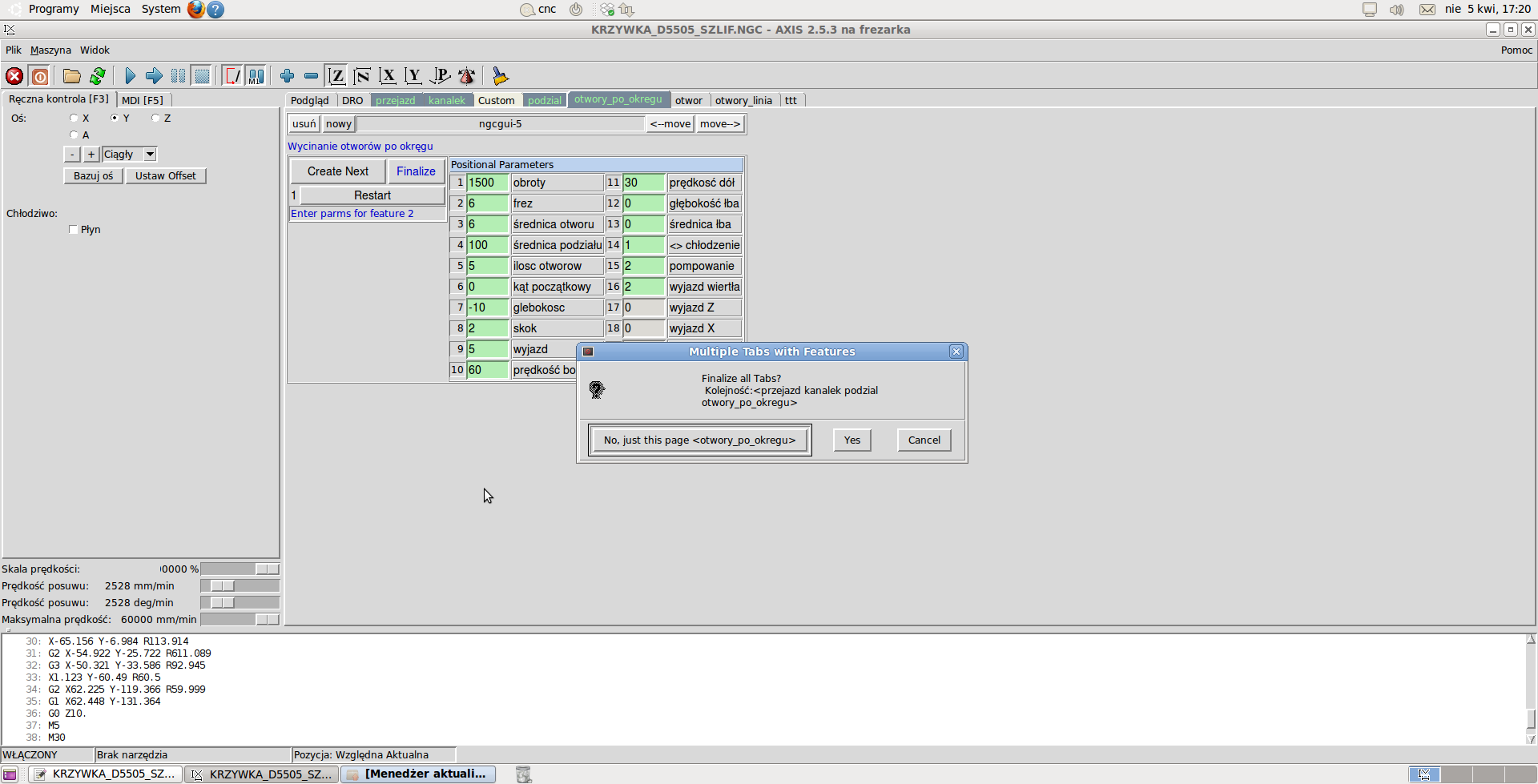

#128
Post napisał: jarucki » 05 kwie 2015, 10:32
kamar pisze:Dwie sprawy:
Robisz Kol. błąd w sztuce - dopisując coś do starego posta masz duże szanse że nikt nie przeczyta :) bo uważa że ten już czytał.
To akurat chyba forum z automatu dodało :|
Co do sedna to masz współczynnik K chyba odany na stronę a nie ze średnicy i dlatego za głęboki. Trzeba się na coś zdecydować i pilnować przełączania.
a być może i miałem ale działo się to nieświadomie, gdyż iż LinCNC wywalał mi info o braku pliku lathe_std.ngc po dodaniu i uzupełnieniu jego zawartości wszystko się ustabilizowało. Wcześniej po ponownym uruchomieniu maszyny, w momencie bazowania noża zamiast średnicy waliło po propieniu, ale tu już mam porządek.
Po drugie to suby można łączyć w operacje a nie pisać pętelki na zebranie naddatku i dopiero gwintowanie. Dlatego mój każdy sub kończy sie parametrami wyjazdowymi aby można było nóż ustawić do następnego suba.
Eeee no to moją pierwsza linijka gcoda więc się Proszę nie dziwić, z LinCNC zaczynam więc możemy pogadać za jakiś czas :D:D:D:D
Teraz do setna sprawy, jak połączyć suby tak aby nie pisać takowych pętelek, a z kolei żęby wsioo leciało po naciśnięciu magicznego Klawisza R
P.S. miałem gościa któremu spodobał się mój paździerz, efekt taki że gwintowanie się popsuło i w ogóle inne przypadłości, zbieg okoliczności czy przezierne ślipka ? ale sytuacja opanowana.
Tokarka zarobiła to co miała zrobić.
Z jednej strony coraz bardziej Podoba mi się Paździerz w wersji cnc (już mnie krew nie zalewa podczas toczenia), ale z drugiej strony podczas pracy maszyny zacząłem się nudzić i z tych nudów zacząłem sprzątać w moim warsztaciku i jak tak dalej pójdzie to może przez jakiś czas będzie tam porządek :D
teraz muszę zrobić nową wanienkę i jakoś to zabudować po czym będzie trzeba uruchomić WS250 i zapodać maszynie chłodziwo, ahaa i jeszcze muszę uruchomić falownik z kompa (na razie lata ręcznie)
Chciałem podziękować Wam za fachowe porady spostrzeżenia bo było Warto :D:D:D:D
Posty w temacie: 50
Posty: 17205
#129
Post napisał: kamar » 05 kwie 2015, 17:16
jarucki pisze: jak połączyć suby tak aby nie pisać takowych pętelek, a z kolei żęby wsioo leciało po naciśnięciu magicznego Klawisza R
Przygotowujesz suby klikasz sub i create : sub create i na końcu finalize.
Zbudowany cykl możesz zapisać i wykorzystać w przyszłości.
Tu masz z grubsza pokazane:
[youtube][/youtube]
