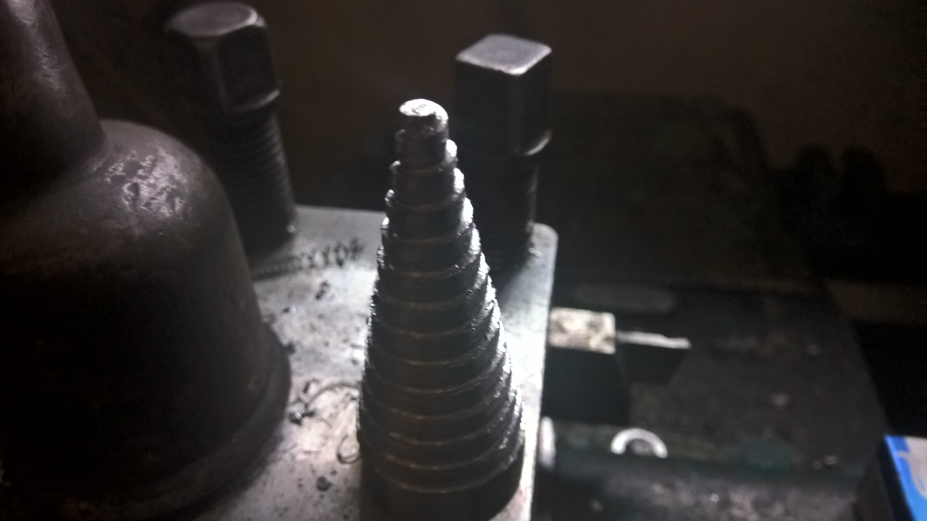

Posuw gwintowania działa
Zostało sprawdzić go w akcjii

jarucki pisze:...Podłaczyłem go wpinając bezpośrednio w LPT, działa!
Wieczorem się zapnę jakiś wałek i sprawdzę jak się zachowuje podczas gwintowania.
Jeśli można, to proszę o opis, schemat podłączenia.

Post napisał: jarucki » 22 mar 2015, 20:07
pioterek pisze:
polutowałem piny od enkodera pod złącze DB25 (chyba tak się to nazywa) płyty głownej cnc 11, 12, 13,
i gada :)
nawet gwintuje :D:D:D:D:D
teraz będzie trzeba zamówić płytek do noża :D:D:D

Post napisał: jarucki » 24 mar 2015, 08:02
Stożka z gwintem targa :)
