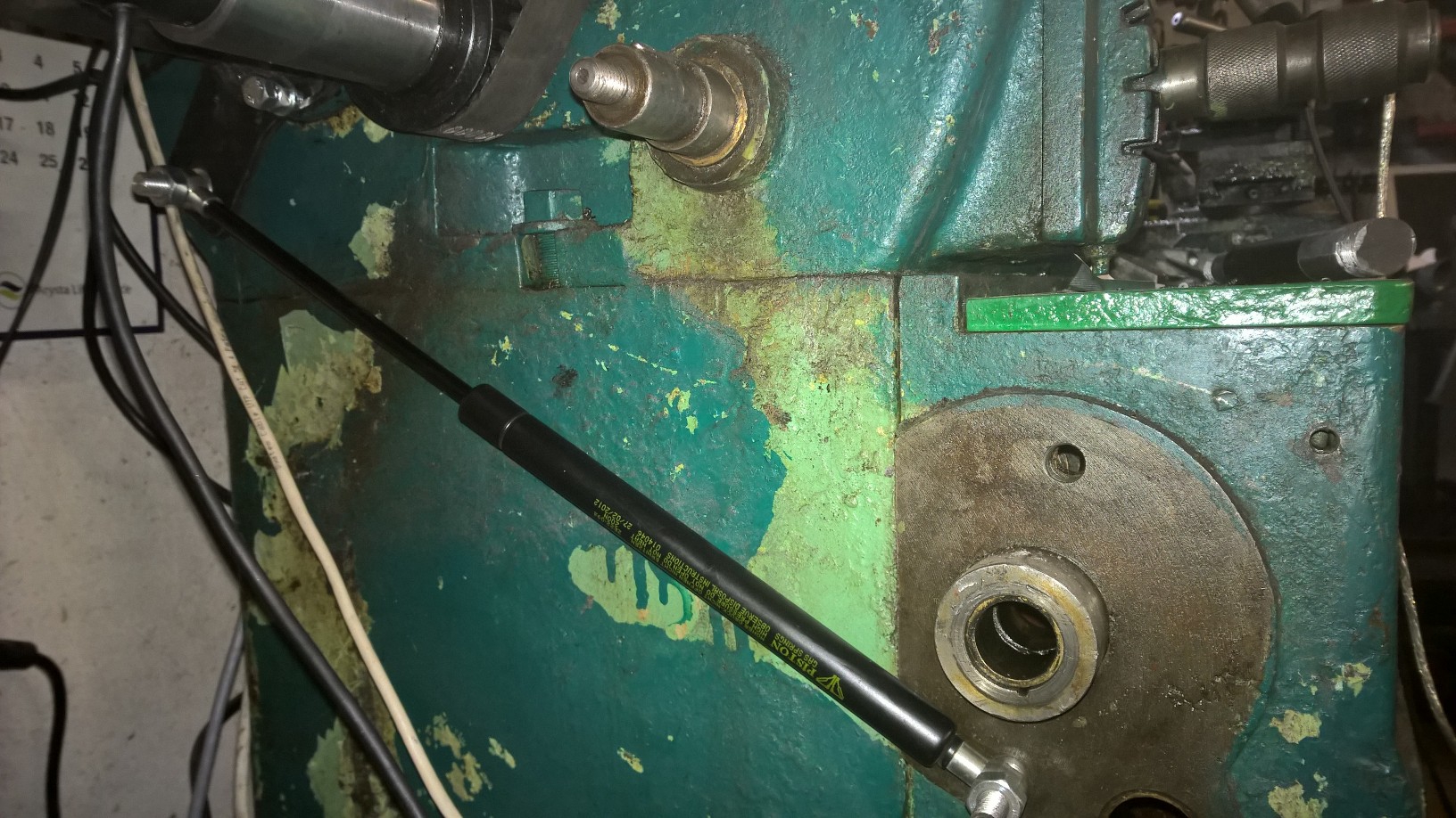

patent na enkoder i luzujący się pasek
gwinty sam robiłem :D:D:D Się ma maszynę się robii :D:D:D

jarucki pisze:patent na enkoder i luzujący się pasek
Pomysłowe. :) I proste. :)
jedna uwaga, lepiej jest stoczyć na wymiar niż gwintować aby uzyskać odpowiednią średnicę. Zawsze podczas gwintowania lekko materiał wstaje i robi złudne wrażenie ciasnego gwintu a to tylko wierzchołki trzymają... Chyba że to tylko pokazowe gwintowanie to bez uwag. :)

Post napisał: jarucki » 07 kwie 2015, 08:17
Impuls
Najpierw bylo zebrane na "wymiar" potem gwintowane, tylko materiał to plastelina a drut krzywy w każdym centymetrze, ale taki dostałem tak ktoś chcial to tak zrobiłem.

Post napisał: jarucki » 07 maja 2015, 22:10
Pomocy....
Czar Prysł Bańka pękła a tokarka oszalała ;(
Chodzi oczywiście o gwinty.... średnio co 3 przejście nie trafia w gwint i zamiast go robić to psuje :( stało się to z dnia na dzień po długim nie robieniu gwintów siedze dzisiaj cały dzień i gdybam o co chodzi.... możliwe że mój enkoder (nie Markowy tylko sklepowy) padł ?

Post napisał: ak47 » 07 maja 2015, 23:39
jeśli nie enkoder to chyba jedyną inną możliwością są chyba luzy przy nawrotach supportu. Może się co poluzowało ?

Post napisał: jarucki » 08 maja 2015, 03:10
Nawroty są ale wykasowane po za tym jesli by tak bylo nóż za każdym razem nie celowałby w gwint a ty tak nie jest. Zazwyczaj za 3razem jest przeskok.
Wczesniej bylo tak ze 4 gwinty zrobiłem i 5zrypany.
Wypiąłem enkoder ze sprzegla i zacząłem bawić sie ręcznie, kręcąc zgodnie z ruchem wrzeciona wszystko ok potem krecilem np 15 razy w przeciwnym kierunku i nagle zgodnie z wrzecionem ale ruchy dynamiczne i szybkie efekt-os z sie poruszała minimalnie w kierunku wrzeciona, to normalne? Jutro zapodam filmik.
