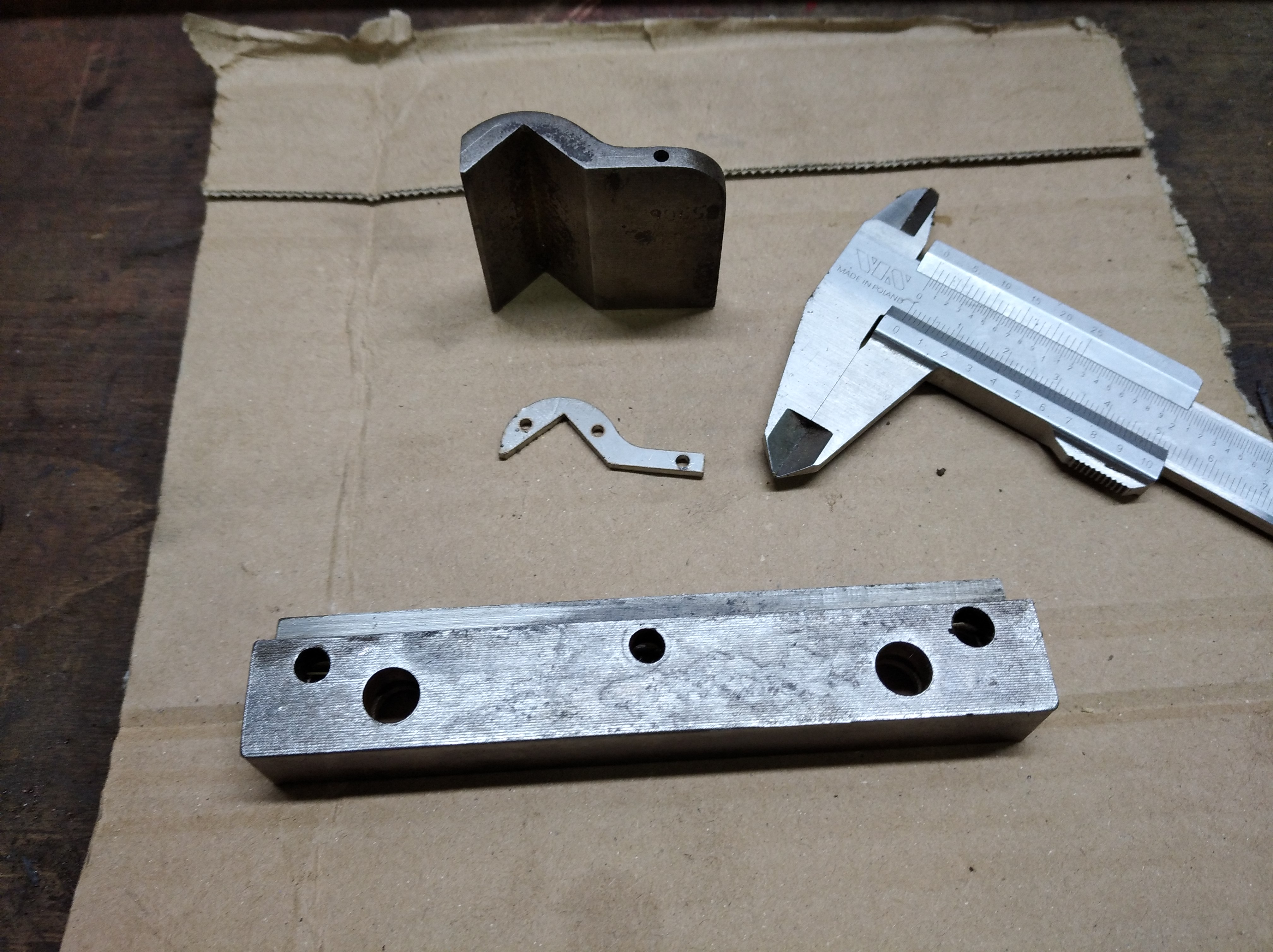

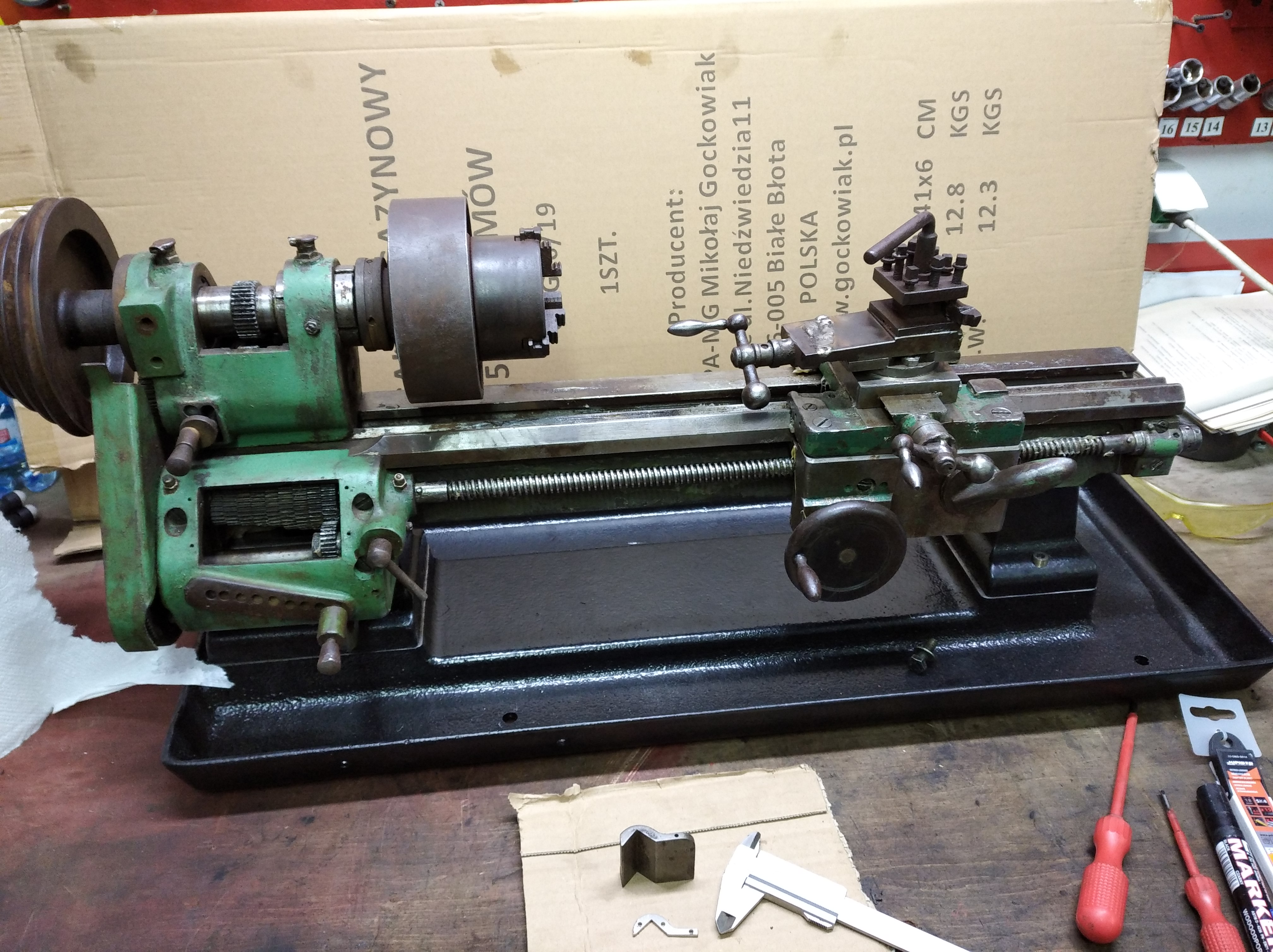

Zagadka chyba rozwiązana. Brak kołków ustalających.. Oto moje maleństwo: Obrazek

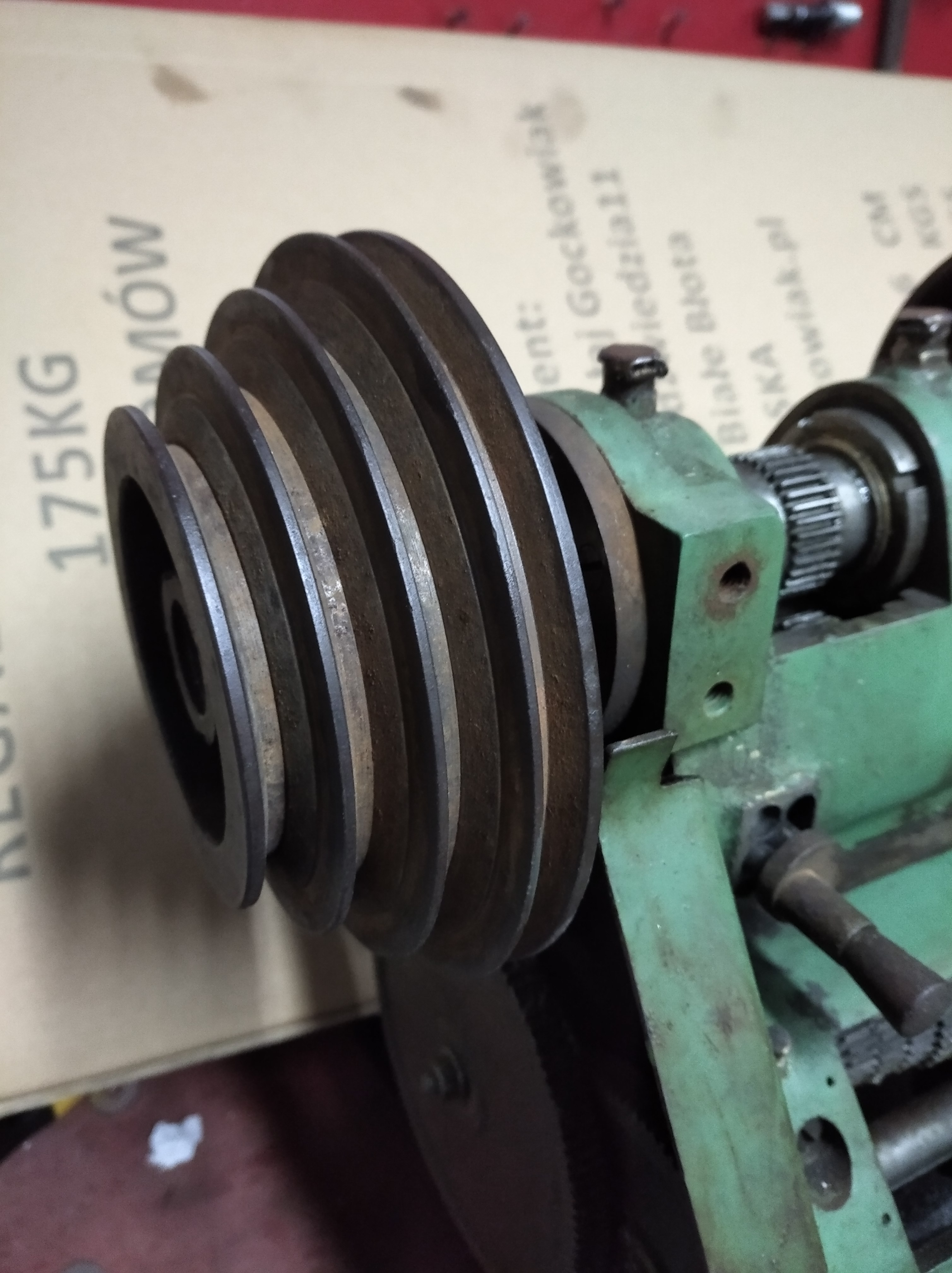

Post napisał: Andrzej 40 » 29 lut 2020, 22:05
Co to za koło zamachowe na wrzecionie za uchwytem ? :D
Smarowniczka nad łożyskiem ślizgowym do wymiany na olejową.
Nietypowo umieszczona śrubka blokująca obrót łożyska ślizgowego - w obu moich jest z tyłu wrzeciennika. I nie widziałem nigdy takiego prostokątnego wycięcia w obudowie Nortona. Ciekawy egzemplarz.

Taka się trafila, jutro dorobię kołeczki, jaka smarownica olejowa ? Jaki olej podawać?

Post napisał: Andrzej 40 » 03 mar 2020, 23:44
Taki zbiorniczek z olejem i regulacją ilości kropelek na minutę. Mayford zaleca 30 kropli na minutę. Sprzedają np. Chińczycy. Wygląd smarowniczki można obejrzeć np. na tokarce Mayford ML-7. Ale znajomy stosuje zestaw zwykłej kroplówki - łatwe ustalanie przepływu i zamykania po pracy. Ja korzystam z resztek olejów samochodowych. Można stosować olej maszynowy LAN 46. Chyba taki był zalecany w DTR. Chociaż jak na mój gust jest zbyt rzadki.
Na forum są specjaliści od olejów i może oni się wypowiedzą.

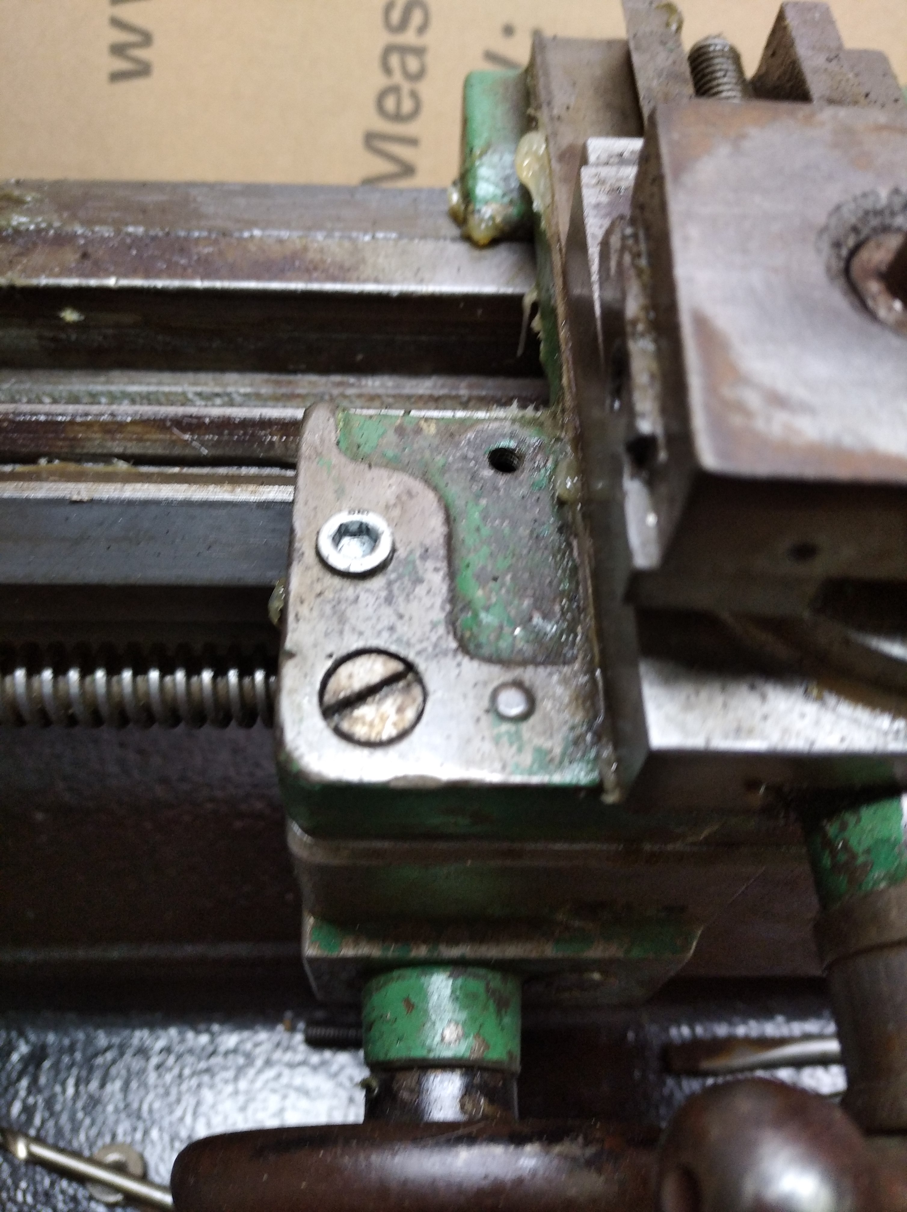

Śruba regulująca klin jak i czoło klina są widoczne od czoła suportu.

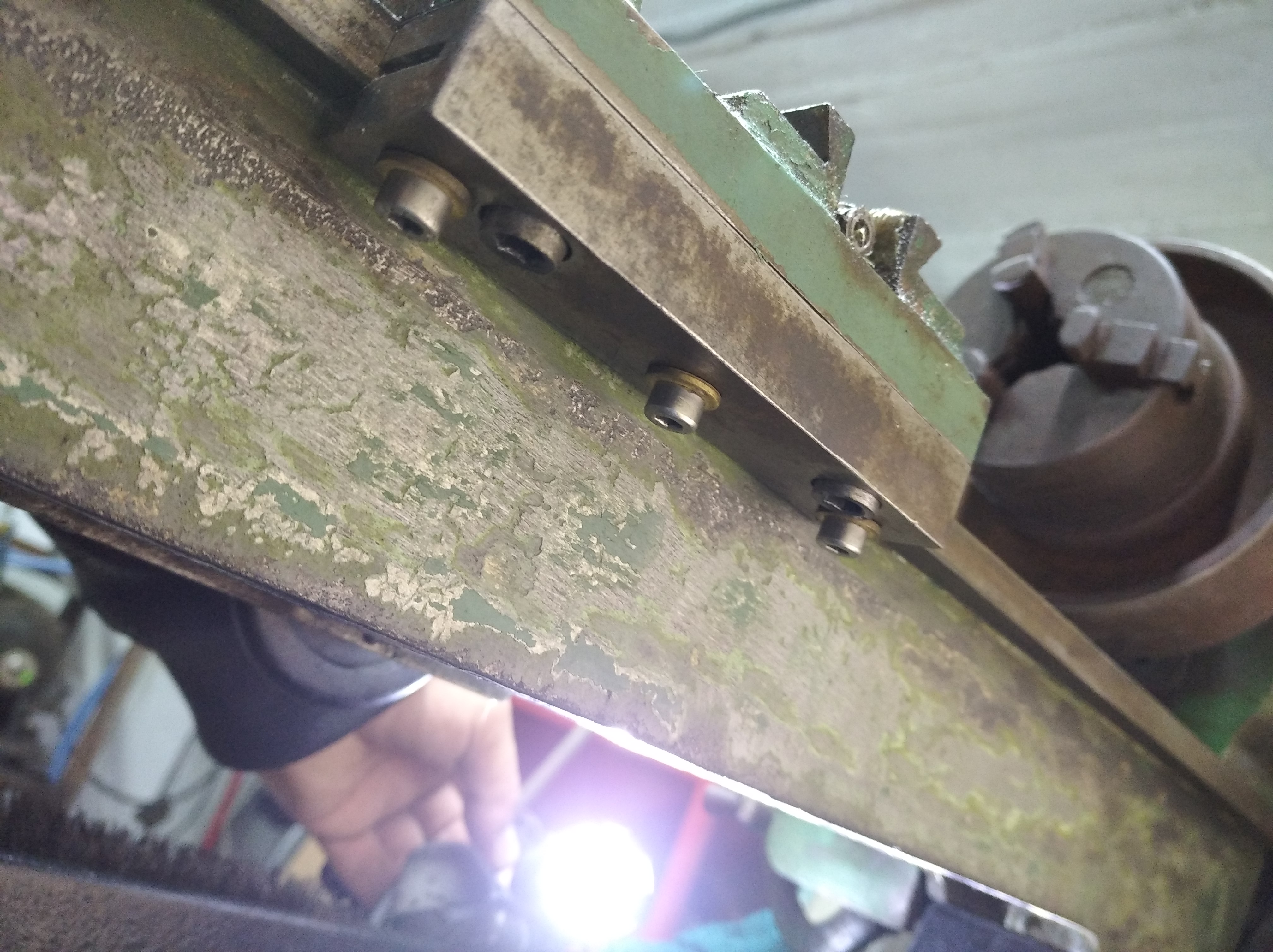

Tymi śrubami kasujemy luz w pionie
W poziomie trzeba dawać blaszkę między prowadnice a łoże jak dobrze rozumiem.
Tutaj imbusową śrubka kasujemy też luz w pionie.
Mam następujące wymiary kola: 147,130,124,96mm
Silnik 1390obr .55kw.
Koło pasowe na silnik planuje zrobić 30mm oraz 150mm.
Na 147mm i 30mm będę mieć ok 280obr..
Chyba zakupie falownik...
