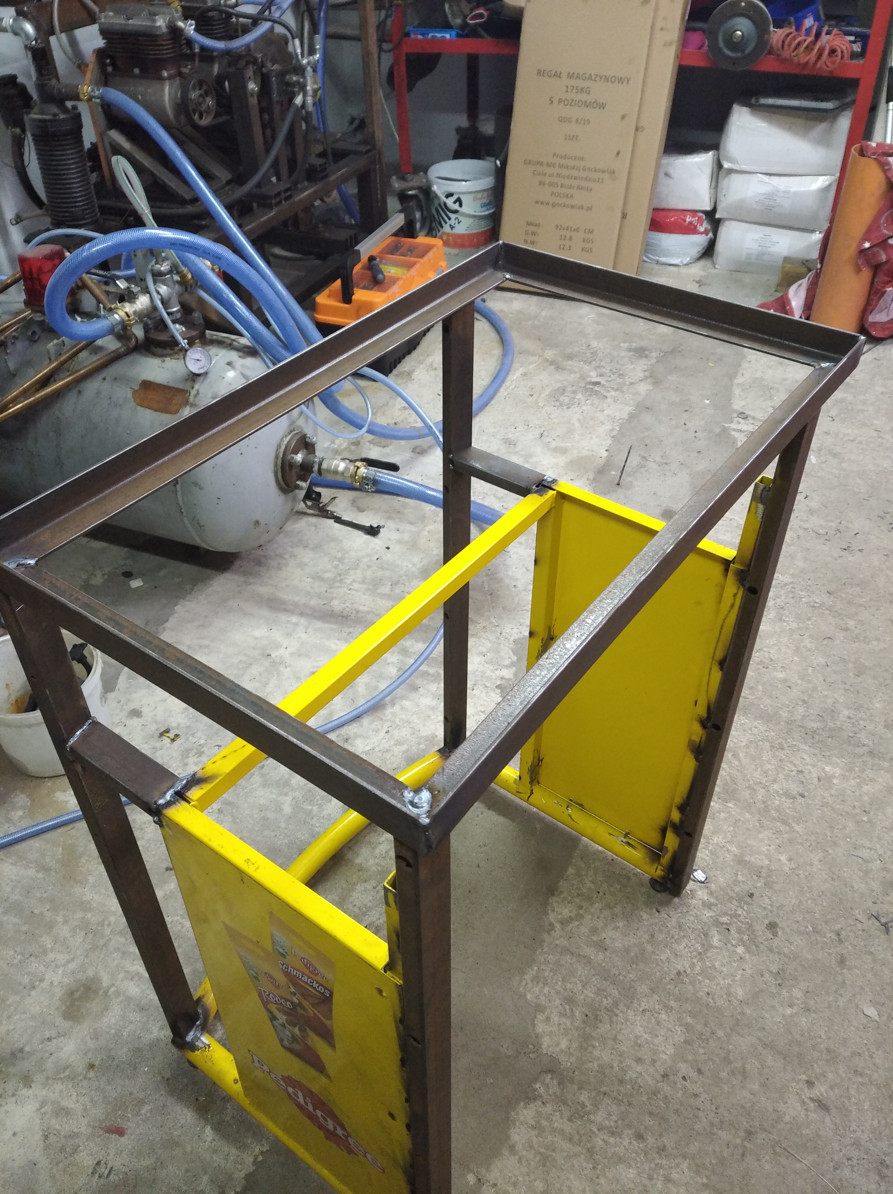

Stolik też się spawa pomalutku Obrazek

Ładny stolik. Będzie półka na odpowiednie :wink: płyny chłodzące ?
Powodzenia.

Dzięki wielkie za info jeśli nie kupię koła oryginalnego będę zlecać toczenie ale chyba tylko 2 średnic.
Polki są zakontraktowane w ilości 2szt. Chłodziwa na razie brakuje ale jak już półki będą to coś się pomyśli...
