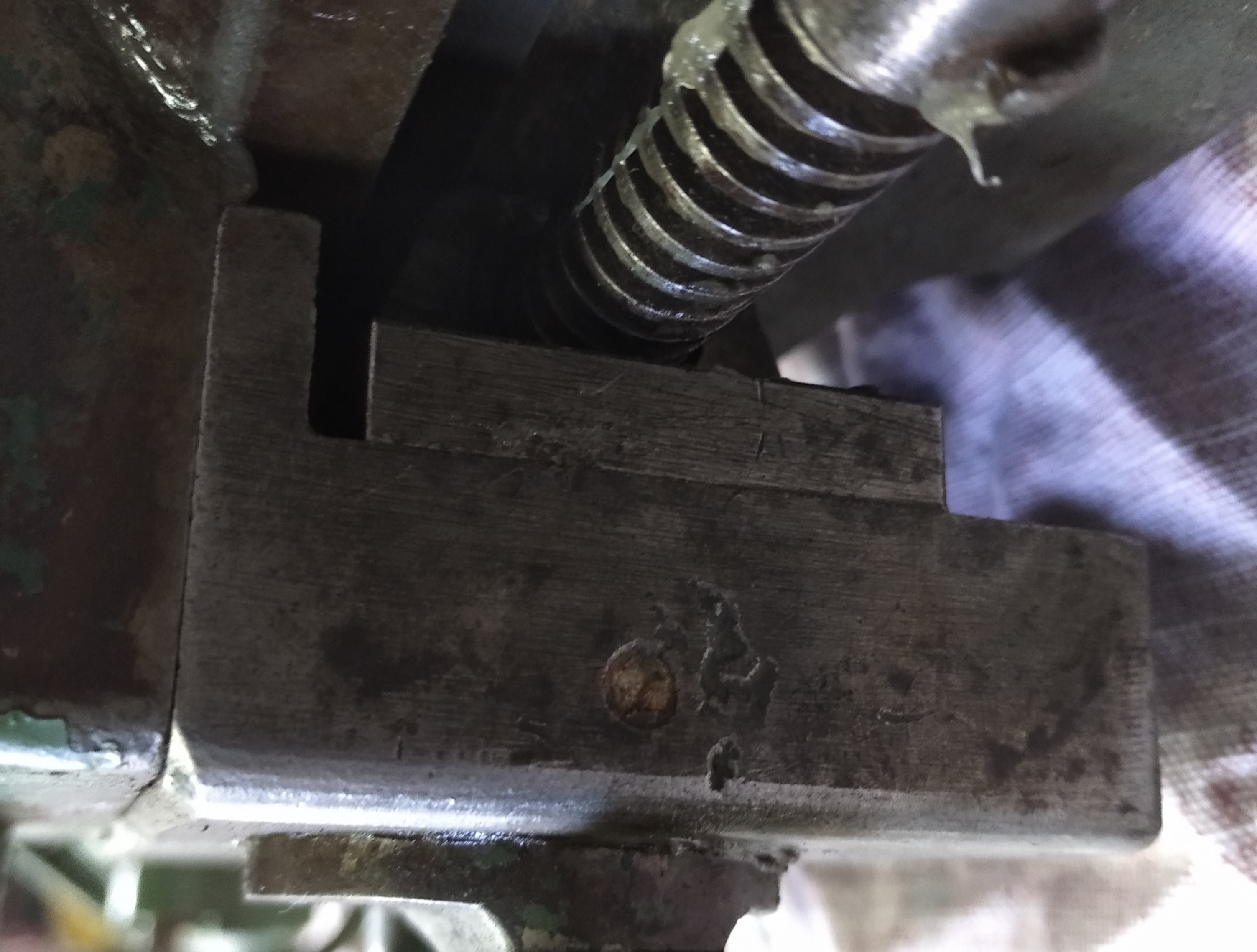

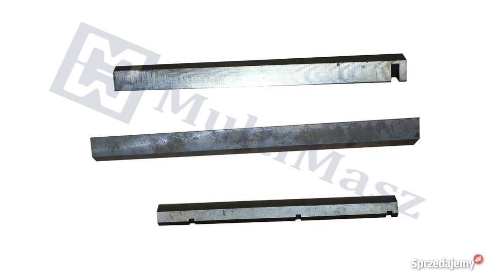

Każdy egzemplarz ma inny klin, to nie była szwajcarska produkcja. Sądzę, że odtworzyć klin można używając miękkiego Al.
Śruba - M4x20 (długość gwintu) kołnierz Φ7x2mm, długość całkowita 27mm. U mnie klin ma 105mm i 2,75mm na jednym końcu a 4,75mm na drugim. Wyfrezowanie pod kołnierz 12mm od końca.

Według dtrki śruba i klin znajduje się z tyłu suportu, jakoś ciężko mi sobie to wyobrazić dlatego prosiłem o zdjęcie tych elementów... Super dzięki za pomoc!

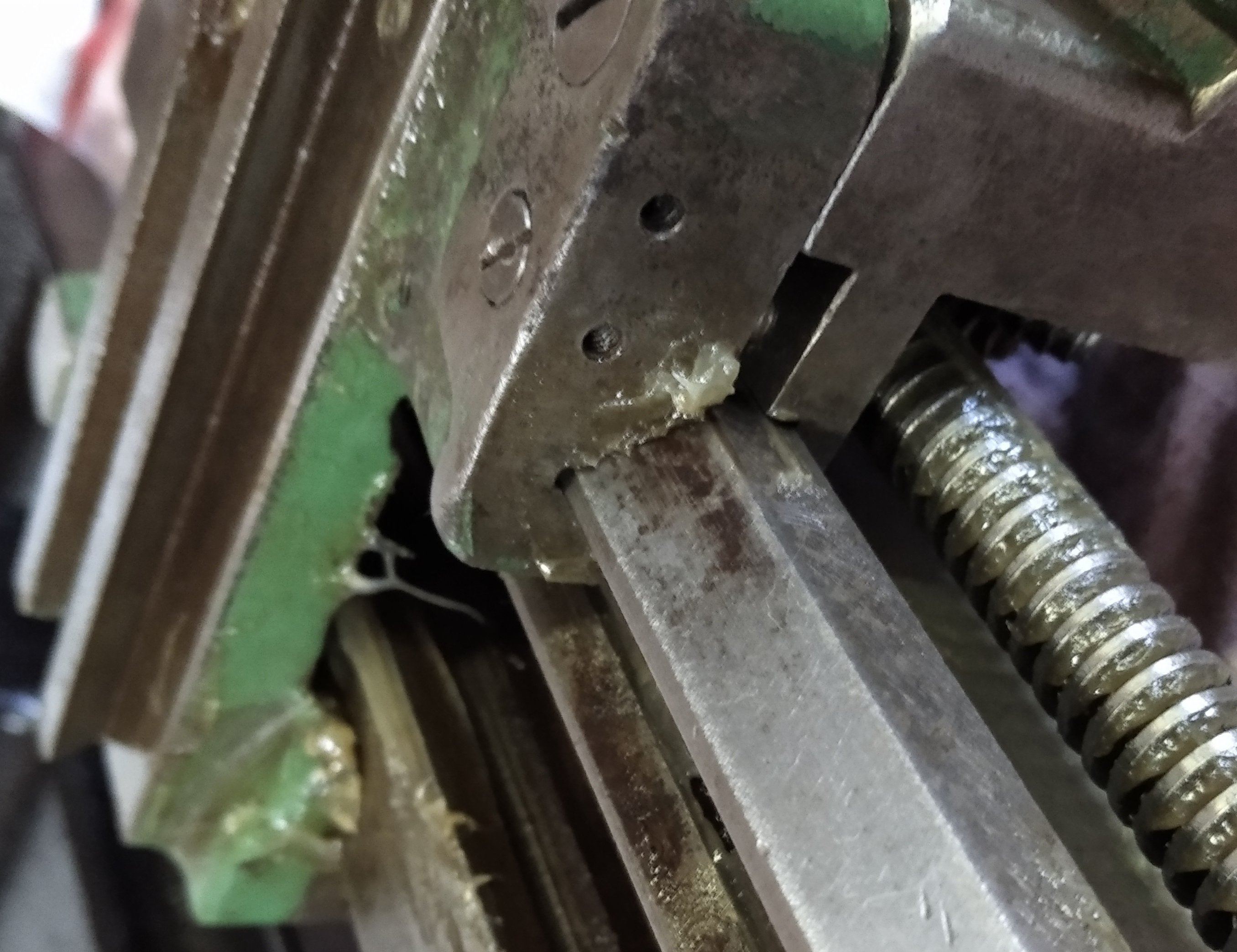

Aby nie było wątpliwości, lepiej byłoby abyś zamieścił zdjęcie tego co masz i wtedy będzie widać czego brakuje. Regulacja luzu suportu względem łoża to jest tylko na prowadnicy płaskiej właśnie z tyłu i chodzi tu o luz od spodu prowadnicy, który powinien być minimalny a jednocześnie umożliwiający przesuw suportu w całym zakresie.

Tak to jest dokładnie klin regulacyjny luzu suportu poprzecznego ( ten u góry). U mnie też go brakowało. Wziąłem kawałek dobrej stali, pilnik i zrobiłem sobie nowy.

Bardzo proszę o poglądowe zdjęcia, mogą być niewyraźne, stare.... Dtrka nie wiele wnosi do sprawy. Może rysunek ktoś ma?

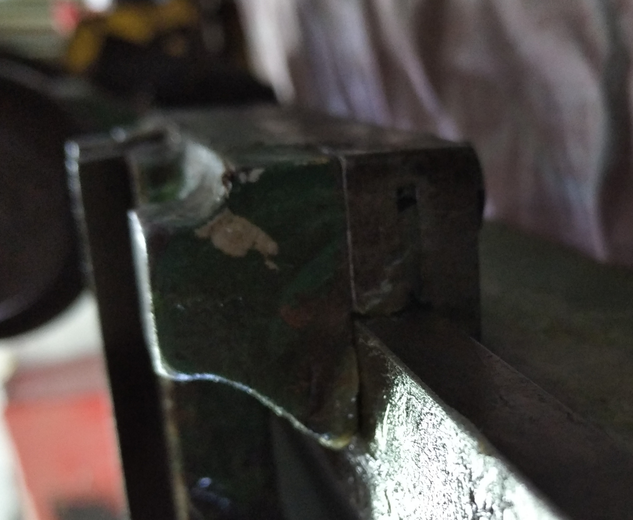

Na Twoich zdjęciach jest wszystko co powinno być (brak tylko żeliwnej osłonki prowadnicy przykręcanej w miejscu 2 otworków gwintowanych, ale nie wiem czy ktoś jej używa, ja nie, no i brak sanek suportu poprzecznego
Jeżeli luz na przedniej prowadnicy jest spory (np. 0,2 mm) to możesz go zmniejszyć dopasowując podkładkę z mosiądzu czy brązu, ale to ma znaczenie tylko w wyjątkowych przypadkach np. przecinanie na lewych obrotach czy gwintowanie na lewych obrotach.
Luz na tylnej prowadnicy można zmniejszyć tylko przez szlifowanie płytki dociskowej w miejscu, w którym styka się z suportem.

Czyli tam z tyłu nie ma klina ani nie ma śrub z kołnierzem, mam tylko docisnąć i przykręcić.Grzegorz53 pisze: ↑28 lut 2020, 23:16Witam
Na Twoich zdjęciach jest wszystko co powinno być (brak tylko żeliwnej osłonki prowadnicy przykręcanej w miejscu 2 otworków gwintowanych, ale nie wiem czy ktoś jej używa, ja nie, no i brak sanek suportu poprzecznego).
Co do silnika to 0,55kW/1400 obr. jest idealny jeśli masz przekładnię pośrednią jak w oryginale.
Resztę części mam ale są w odnawianiu. Smar dałem dla zabezpieczenia przed zardzewieniem na czas odnowy...
Mam tylko koło pasowe na tokarce, chcę dokupić koło pasowe o średnicy ok 100mm na silnik.
Falownik piękna sprawa jak by się trafił i najlepiej jeszcze liniały i odczyt....
Wielkie dzięki za pomoc! Może dzisiaj coś pokręcę i dam zdjęcia jak to wygląda w całości...

fazownik81 pisze:Czyli tam z tyłu nie ma klina ani nie ma śrub z kołnierzem, mam tylko docisnąć i przykręcić
Najpierw zmierz luz szczelinomierzem albo lepiej czujnikiem podnosząc suport. Będziesz wiedział jakiego rzędu jest ten luz. Potem wszystko odkręć, zobacz czy ktoś tam nie napchał jakichś podkładek i zdecydujesz co dalej. Staraj się aby ten luz był minimalny i suport przesuwał się do konika bez większego oporu.
