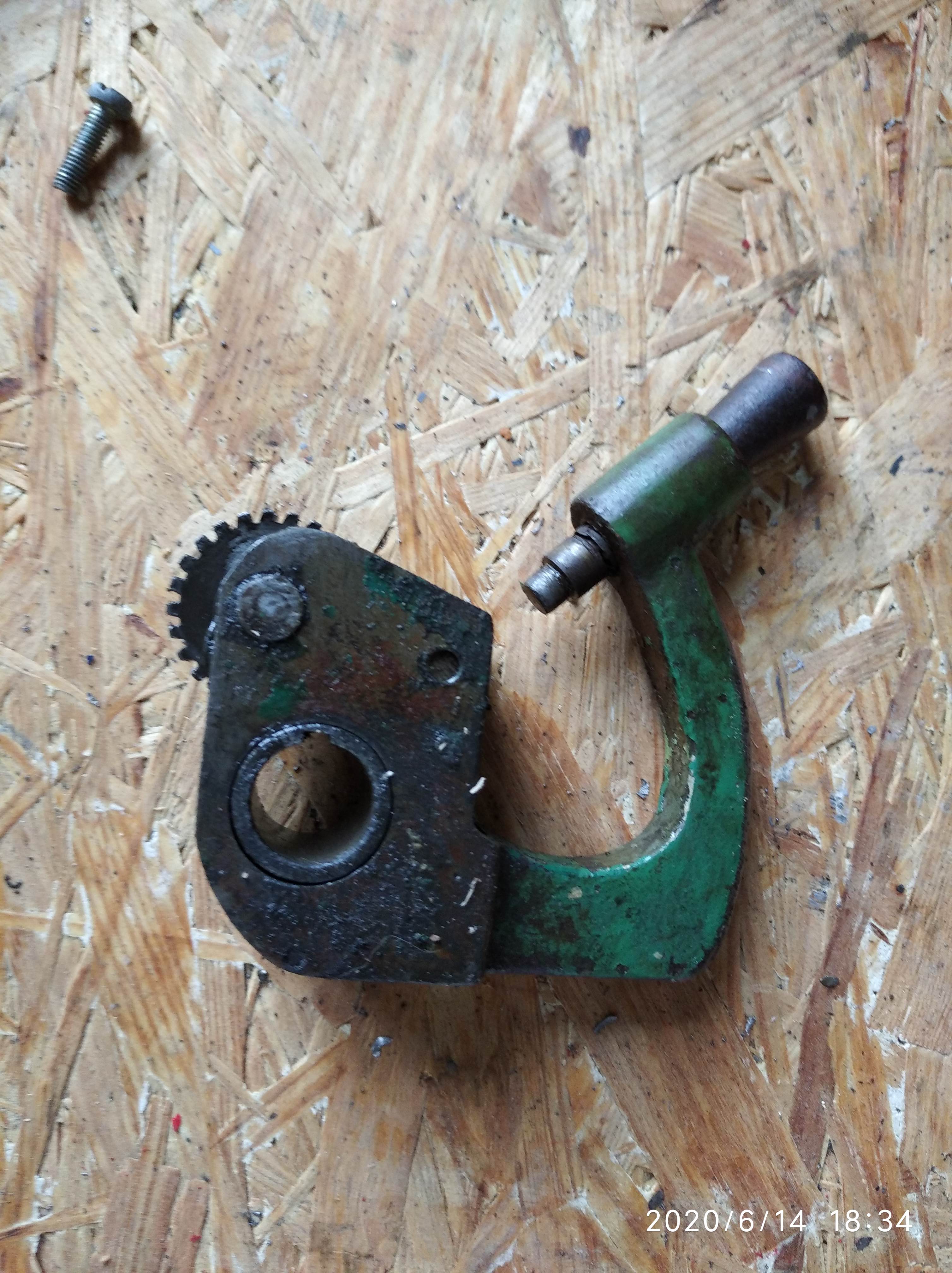

Poszukuję 2 koła zębate. Zlecę zrobienie lub kupię używane w dobrym stanie. Obrazek Obrazek

Tak dokładnie co się dzieje z tymi kołami? Wyglądają na całe, chyba, że pod syfem coś jest schowane. Możesz zrobić rysunek z wymiarami jakie one mają? to będzie łatwiej coś poszukać.

Na powiększeniu widać, że tryby są fest zjechane.

Na podstawie tych zdjęć trudno ocenić stan zużycia. Może to koło 25z ma bardziej starte zęby, bo to 24z (po prawej stronie na zdjęciu 1) nie wygląda na mocno zużyte. To 25z na zdjęciu 1 do kupienia na CNC - 25z/m1. Trzeba tylko przeciąć lub stoczyć na odpowiednią szerokość i dopasować otwór. Prawe 24z może też się "wpasuje", bo koła sprzedawane na CNC mają kołnierz. Musisz sprawdzić.
Niestety już nie ma w sprzedaży hartowanych.

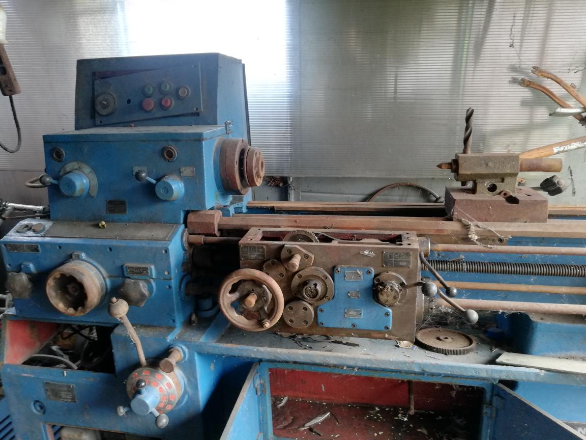

Witam. Ze względu że jestem nowy i nie wiem kurcze jak założyć nowy temat napisze tutaj za co przepraszam. Poszukuje sanek narzedziowych do tokarki tub25x500 Tarnów. Zdjęcie pożyczone z internetu. Czy ktoś mógłby mi pomóc? Z góry dziękuję.

Kupiłeś tego rupiecia z olx?
Jest do niej płyta suportu? Bo sanki narzędziowe to mały pikuś..
