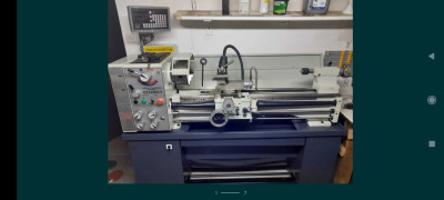

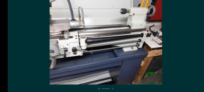

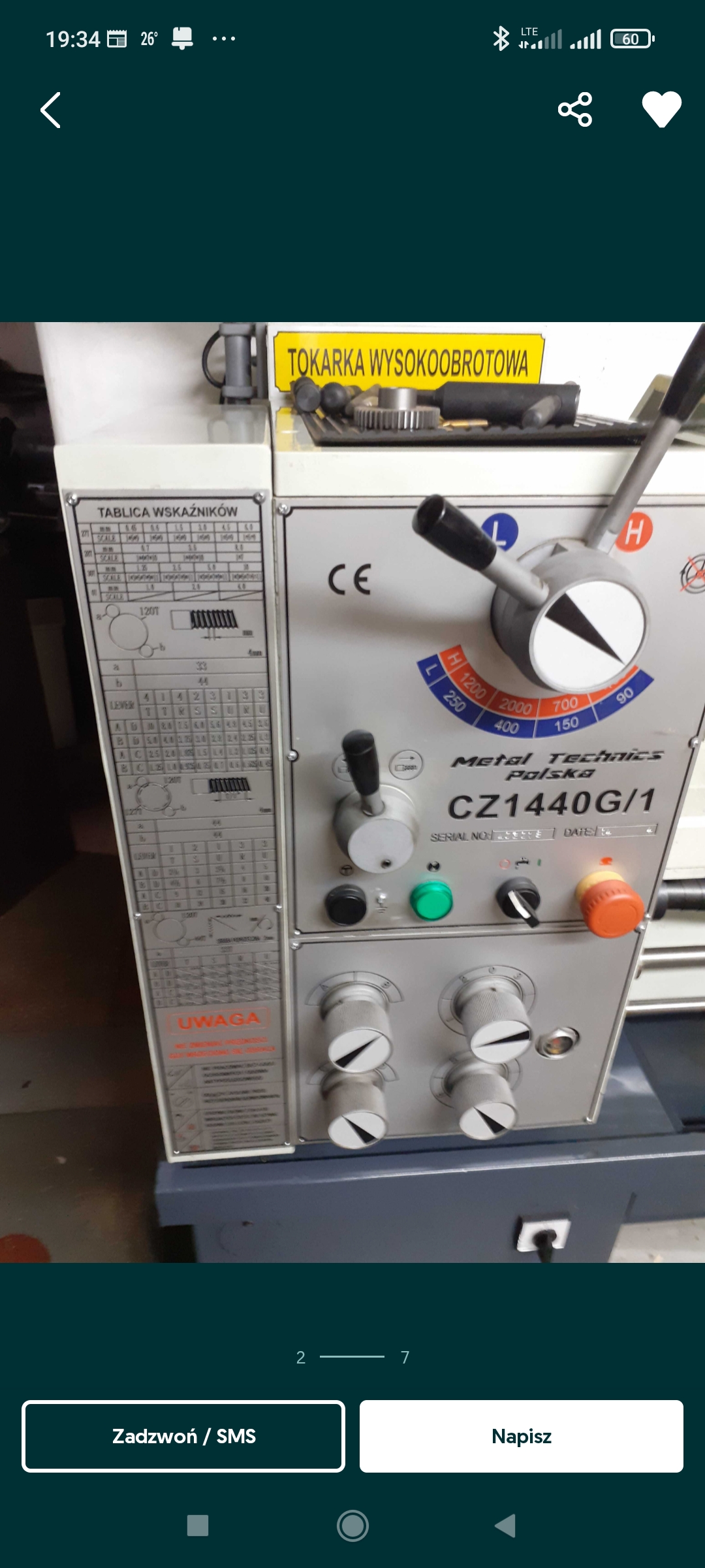

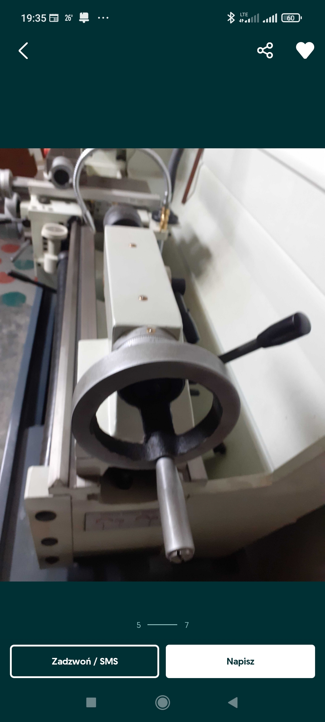

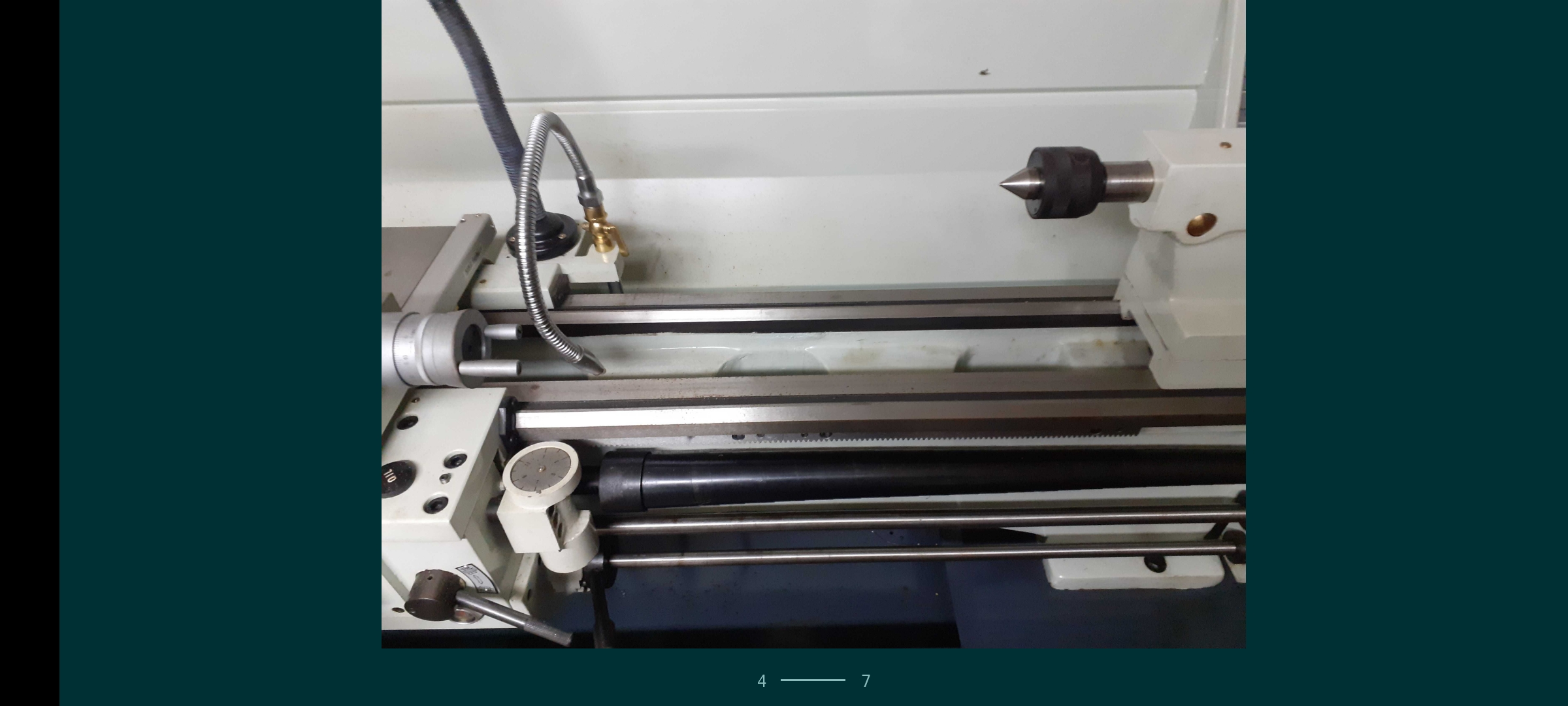

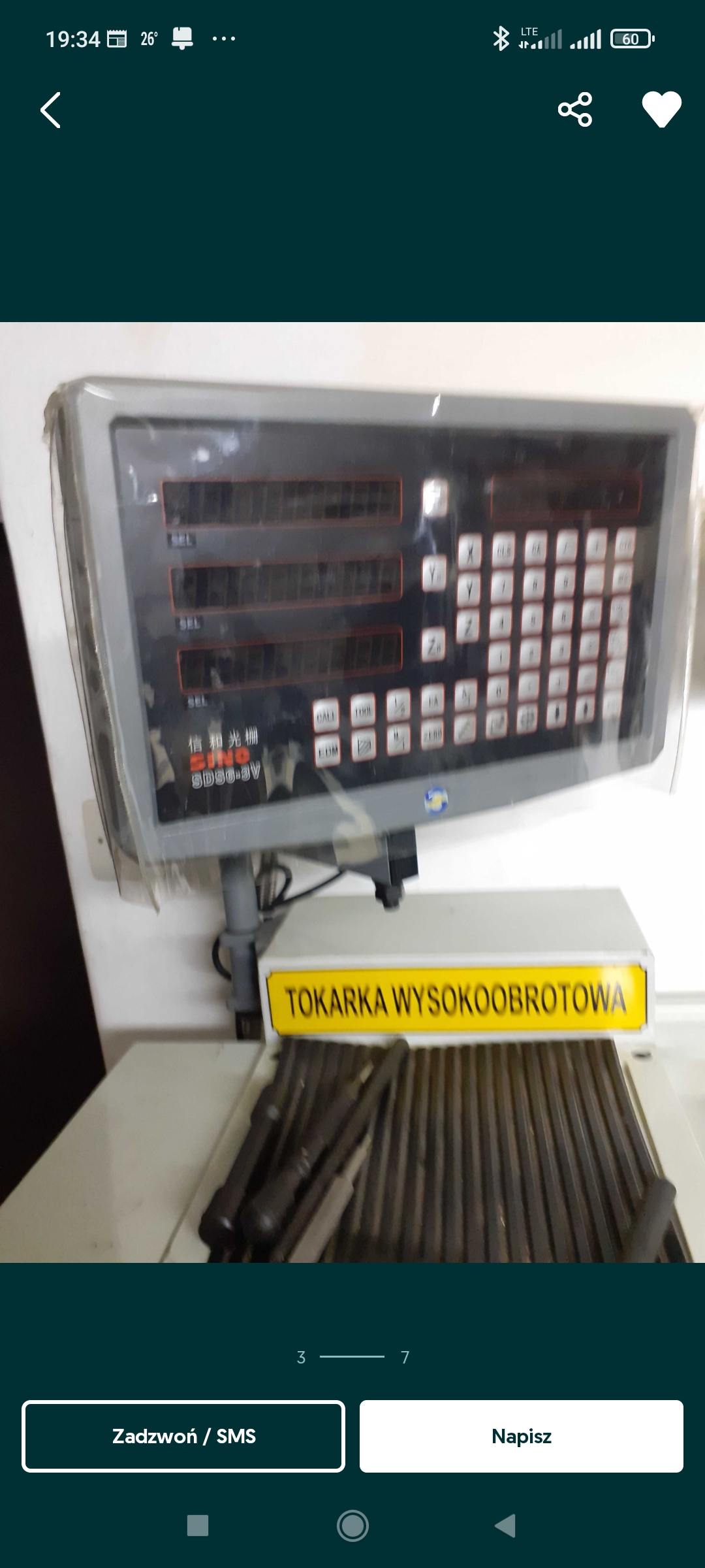

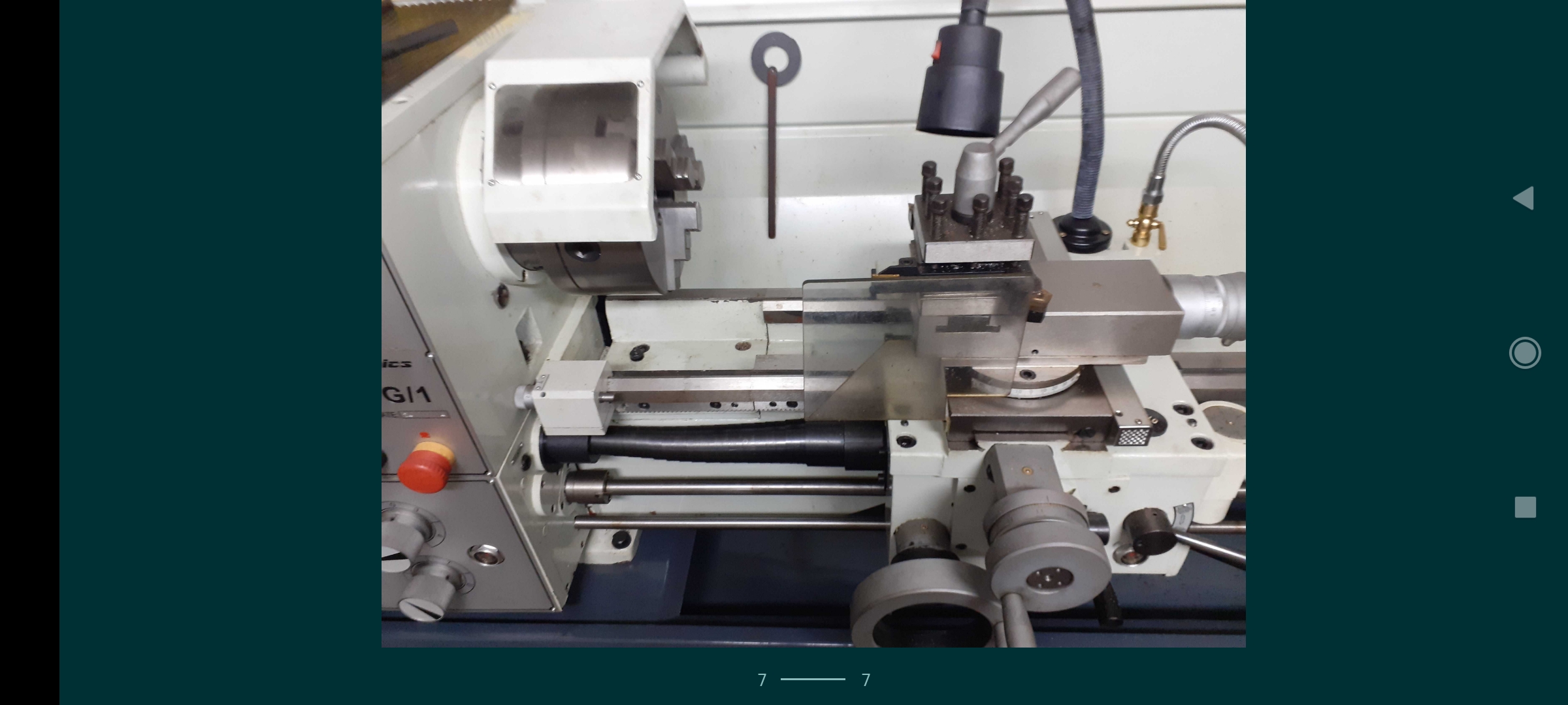

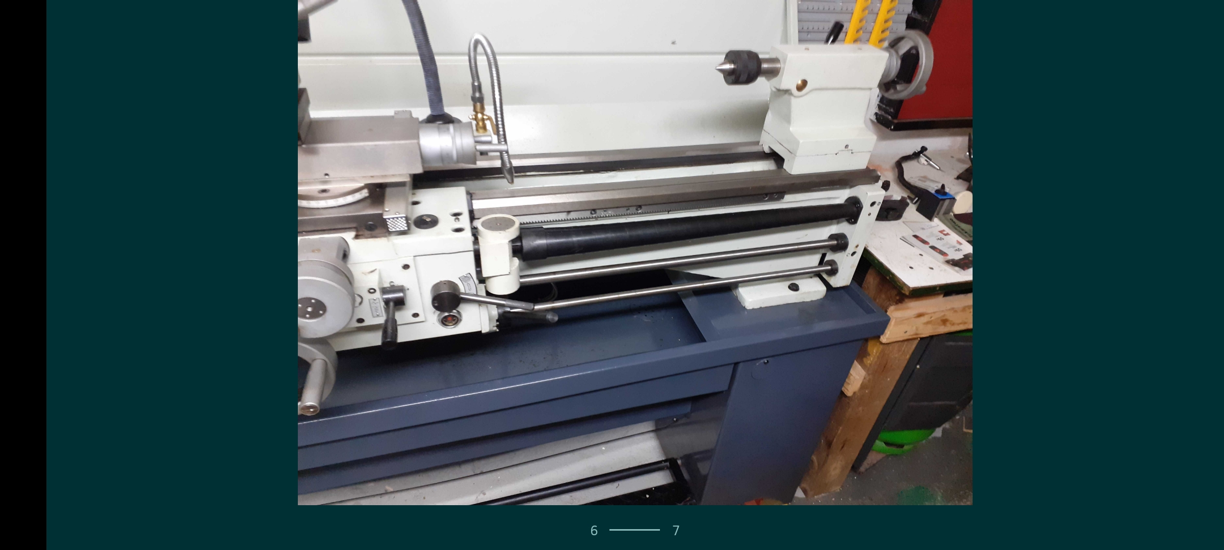

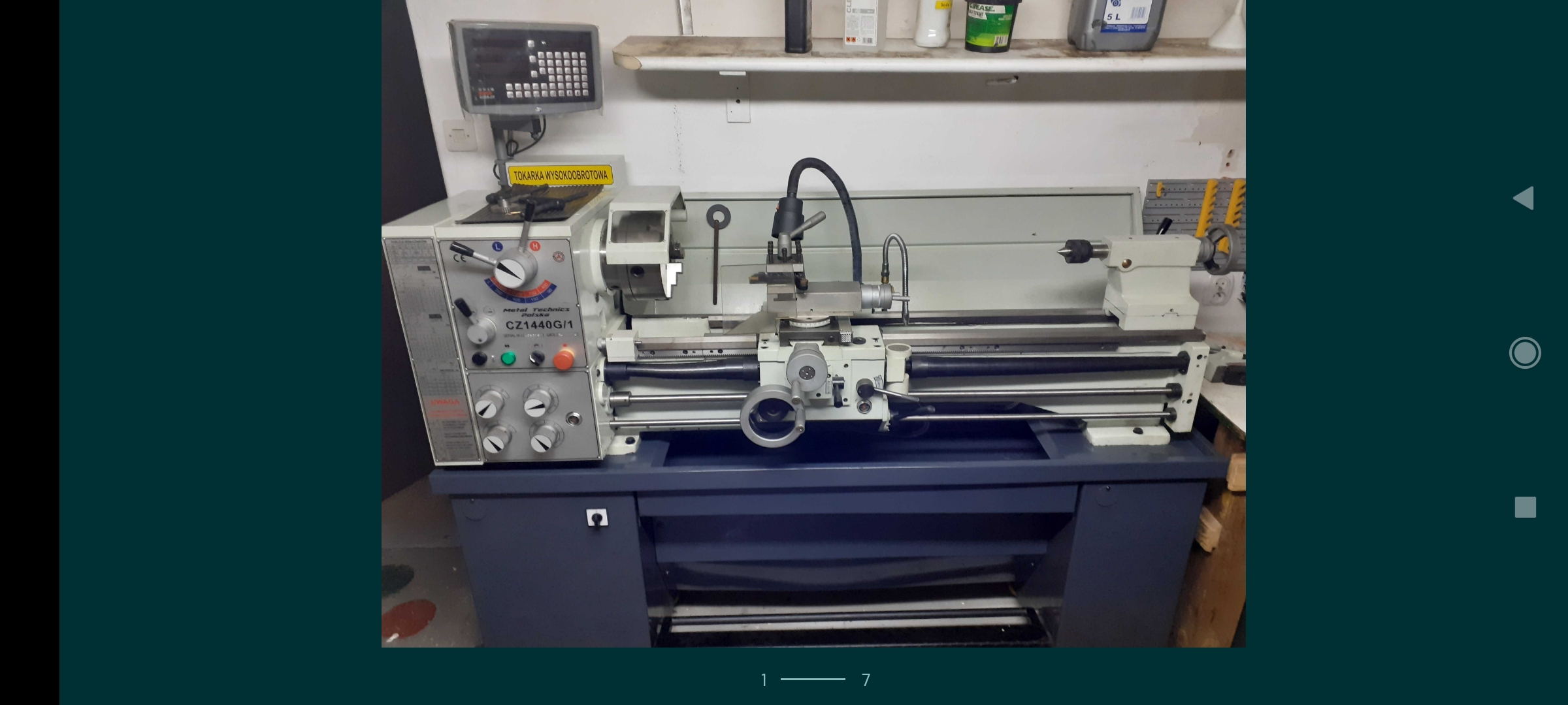

Super Romku dzięki wielkie! Wszystko już jasne i wszystko wiadomo! :) Jutro lub po jutrze pochwale się swoim cudem... Na razie mogę wstawić tylko zdjęcie z ogłoszenia ;)
Maszynka wygląda jak nowa mimo że jej rocznik to 2014. Jutro około 14-15 będę już ją oglądał na żywo. Do tego czasu może ktoś coś napisze na co by zwrócił uwagę przy maszynie która wydaje się być uruchamiana od święta...

reactor pisze:na co by zwrócił uwagę przy maszynie która wydaje się być uruchamiana od święta...
na zdjęciach wygląda nieźle, ale sprawdziłbym:
1. czy nie ma widocznych pęknięć łoża, korpusu wrzeciennika, innych elementów (przymaskowanych smarem - zabierz jakąś szmatkę), czy pryzmy łoża nie są poważnie pozbijane lub zużyte.
To samo dotyczy dużych przecieków oleju które mogłyby o pęknięciach korpusów świadczyć(spod łożysk zwłaszcza głównych też nie powinno ich być jeśli maszyna niewiele pracowała).
2. Czy się bez problemu uruchamia, czy instalacja elektryczna jest sprawna, a DRO prawidłowo pokazuje w ruchu liniałów "od końca do końca"
3. czy maszyna ma sprawne wszystkie przełożenia we wrzecienniku, czy działają wszystkie ustawiane pokrętłami posuwy, posuwy wzdłużny i poprzeczny w suporcie, czy pokrętła sań poprzecznych, narzędziowych, wysuwu tulei w koniku chodzą bez zacięć, itd.
4. Zwrócić przy tym uwagę czy w przekładniach nie słychać jakichś stuków które mogłyby świadczyć o np wyłamaniu zęba koła zębatego, pisków(łożysk).
5. Po przełączeniu odboczki na luz sprawdzić czy wrzeciono obracane ręką obraca się płynnie, bez zacięć, czy wrażenia "kwadratowych kulek" w łożyskach.
6. Jeśli jest możliwość to przeprowadzić test z przecinaniem jakiegoś wałka (trzeba by zabrać ze sobą jakiś wałek ~⌀30-40, przecinak, podkładki do ustawiania noża..)
7. Czy są do maszyny jakieś elementy wyposażenia(jak na zdjęciach w Twoim pytaniu tokarka-mtp-360x1000-pytania-sugestie-i ... 88-30.html)
To chyba tak z grubsza wszystko co można "organoleptycznie' na szybko zbadać na miejscu. Poważniejsza diagnostyka wymaga już pomiarów i narzędzi do nich...
Ale może koledzy coś dorzucą...

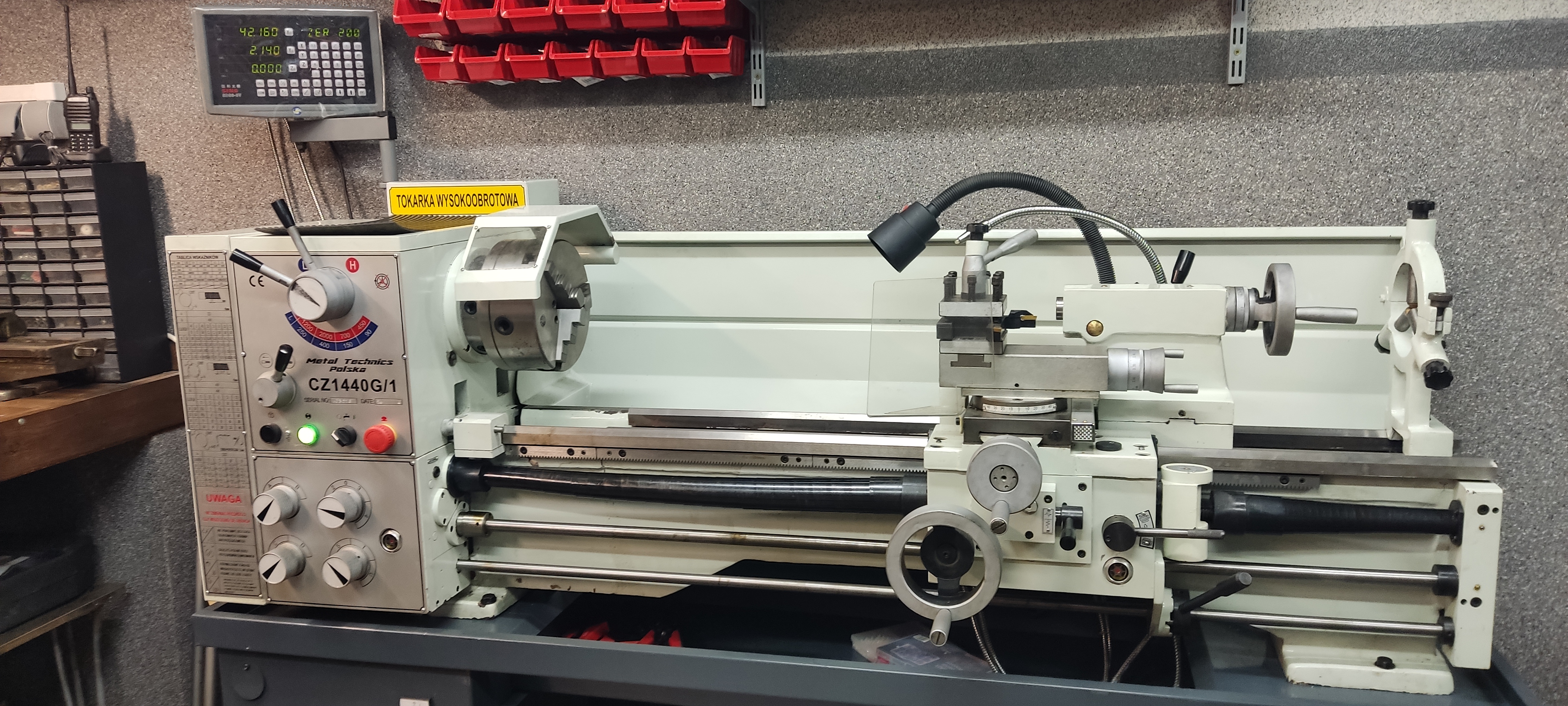

Kupiłem praktycznie nową tokarkę za 10k + około 100kg gratis na miejscu osprzętu typu uchwyty Tokarskie, różne kły, uchwyty wiertarskie, poziomice maszynowe, czujniki zegarowe warte kolejne co najmniej 5k... W całości wartość oceniam na minimum 20k tak jak leży. Więc na taką MEGA okazję znalazło się miejsce.
Gość na miejscu faktycznie nie miał o sprzęcie pojęcia. To była tokarka jego wujka czy dziadka... Powiedział mi że, za to ,że nie negocjowałem ceny w ogóle, to mogę brać wszystko co jest do tej tokarki i co znajdę w pomieszczeniach na dole. Takl też wiec zrobiłem i w ten sposób jakieś 100kg miałem gratisowego osprzętu.

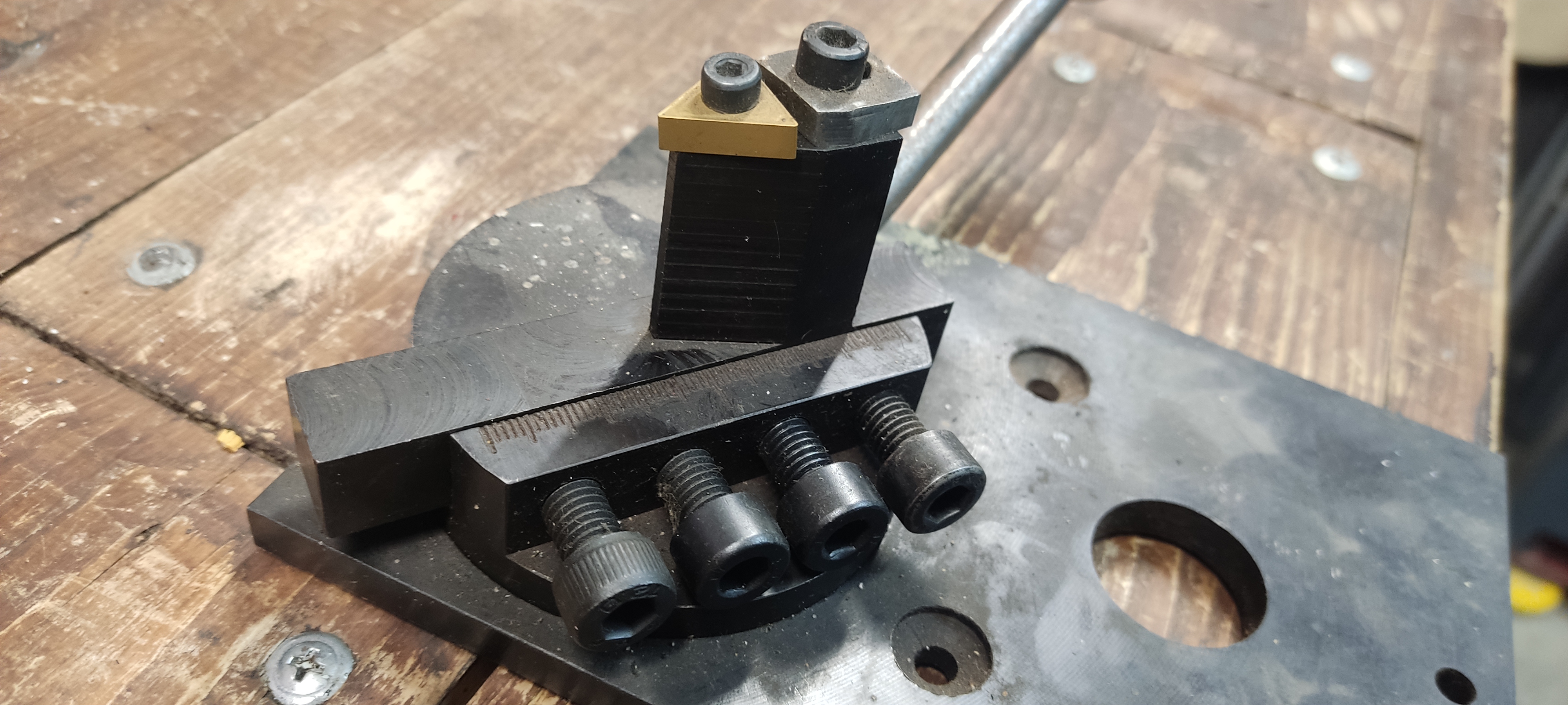

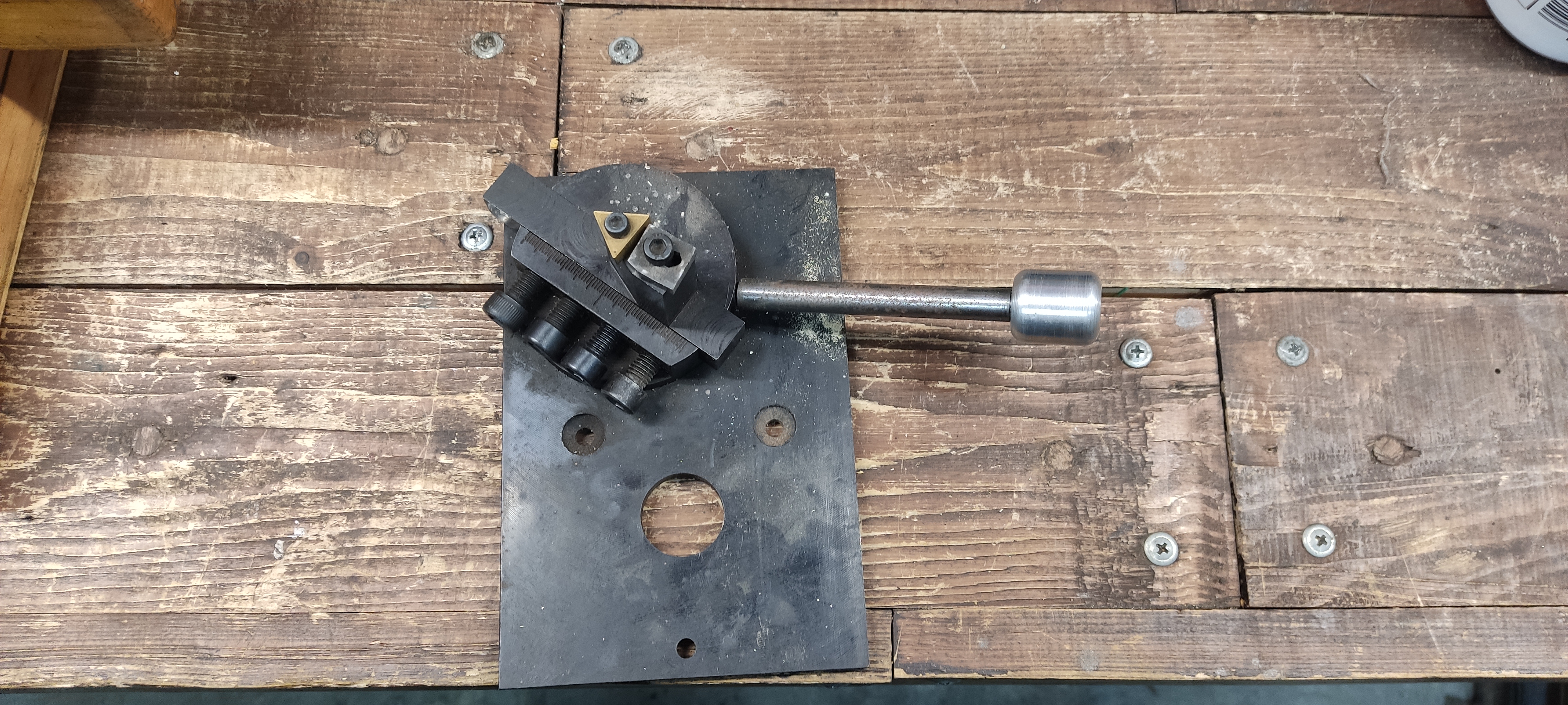

PS: Co to jest?

Wygląda jak przyrząd do toczenia promieni/kuli. Gratulacje zakupu :)

Gratuluję, bo drugiej takiej okazji raczej nie będzie...
