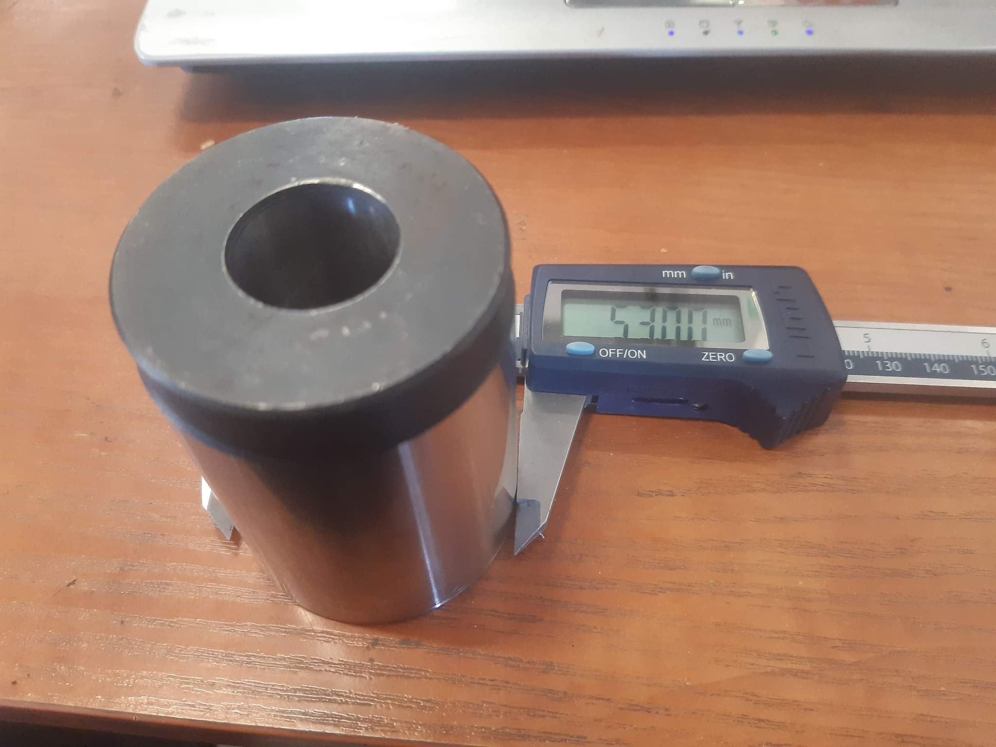

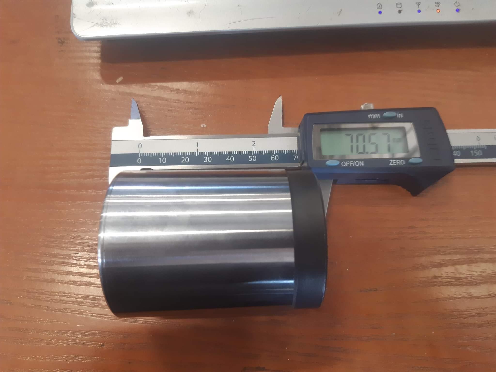

Wg wymiaru "na oko ze zdjęcia" to ma ok 60+ mm średnicy. Wg tabeli tutaj https://artykulytechniczne.pl/blog/stozek-morsea/ to jest MK6.

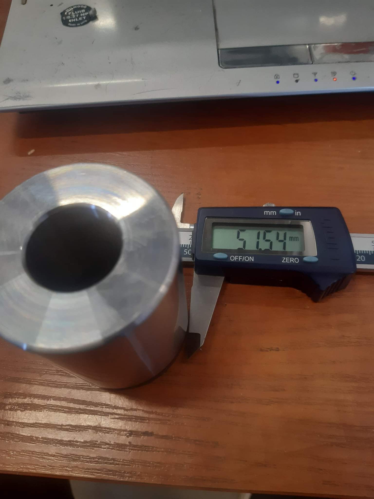

Zbieżność tego stożka wyszła mi około 40:1
Wydaje mi się że ta redukcja jest zrobiona tylko na potrzeby tego typu tokarek.

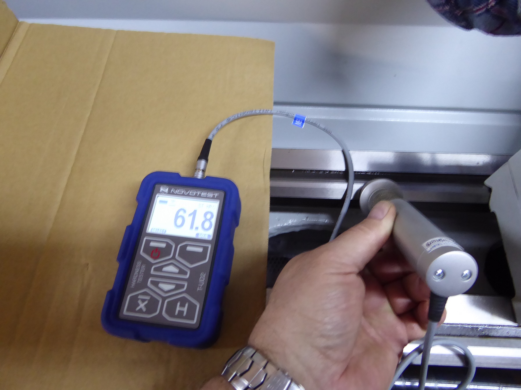

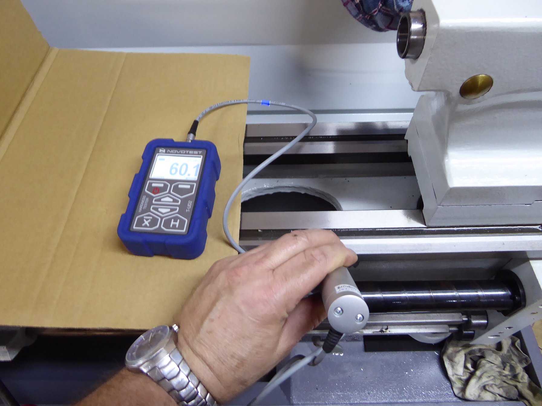

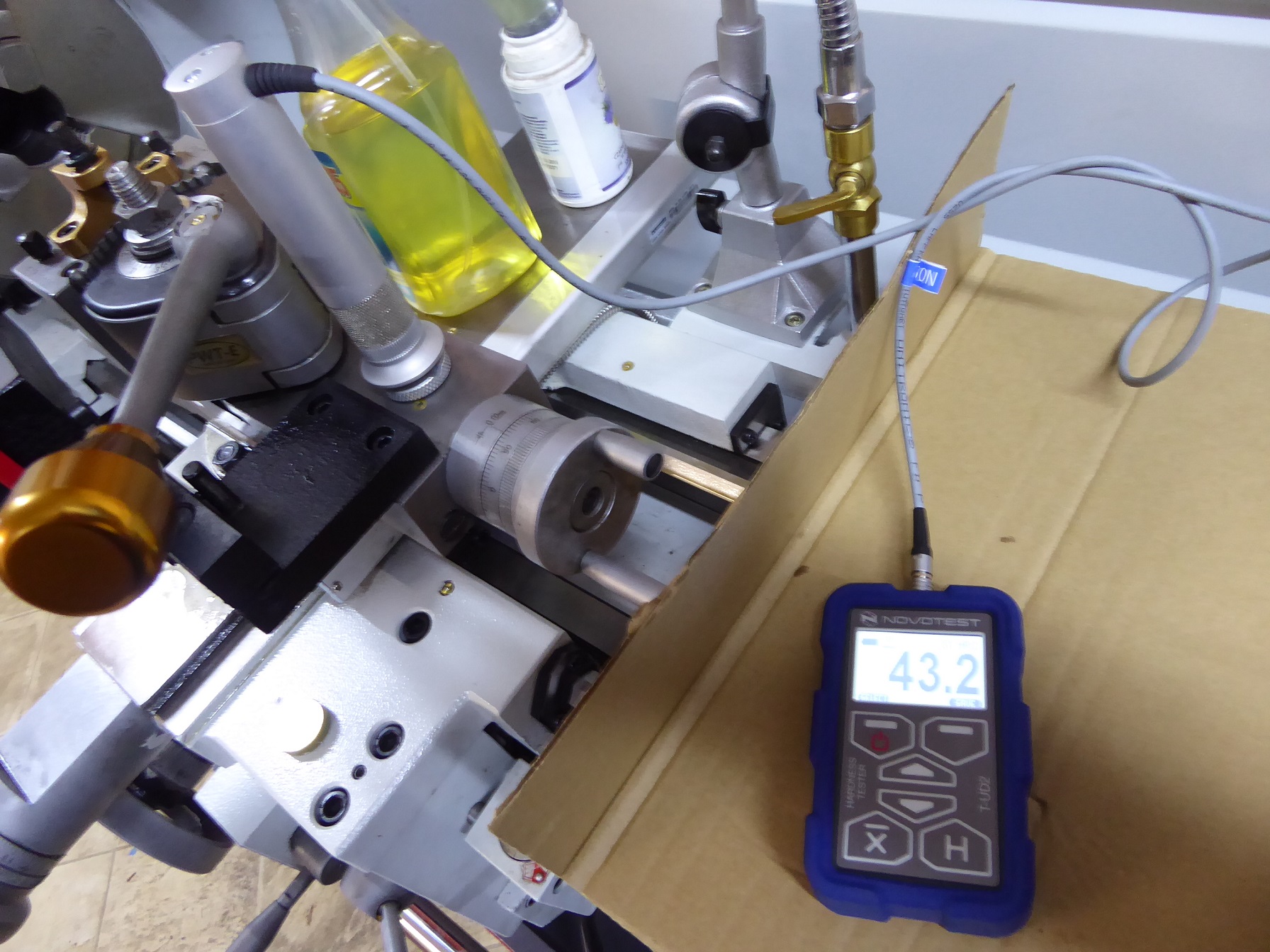

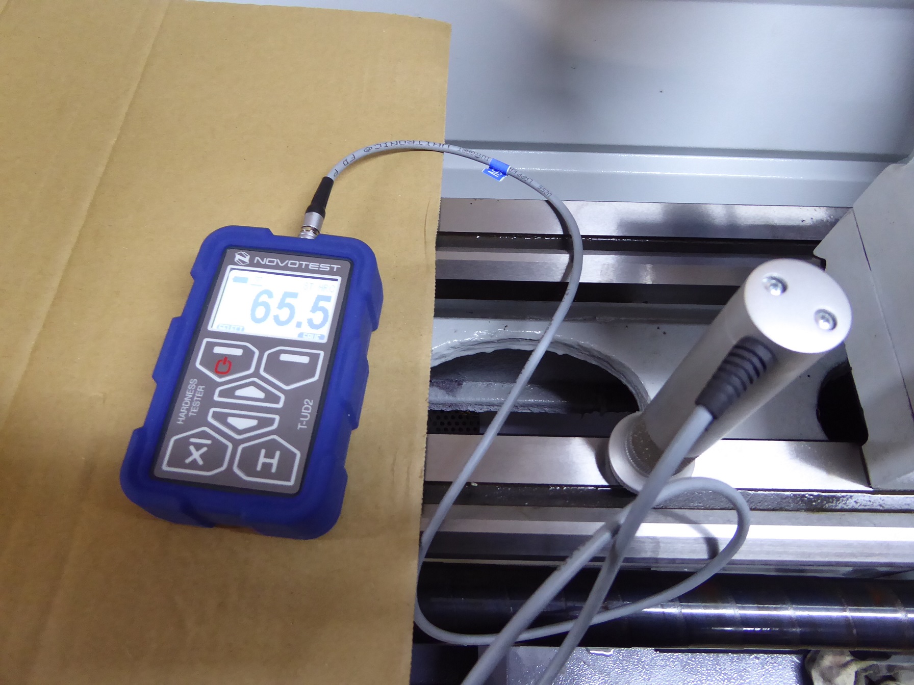

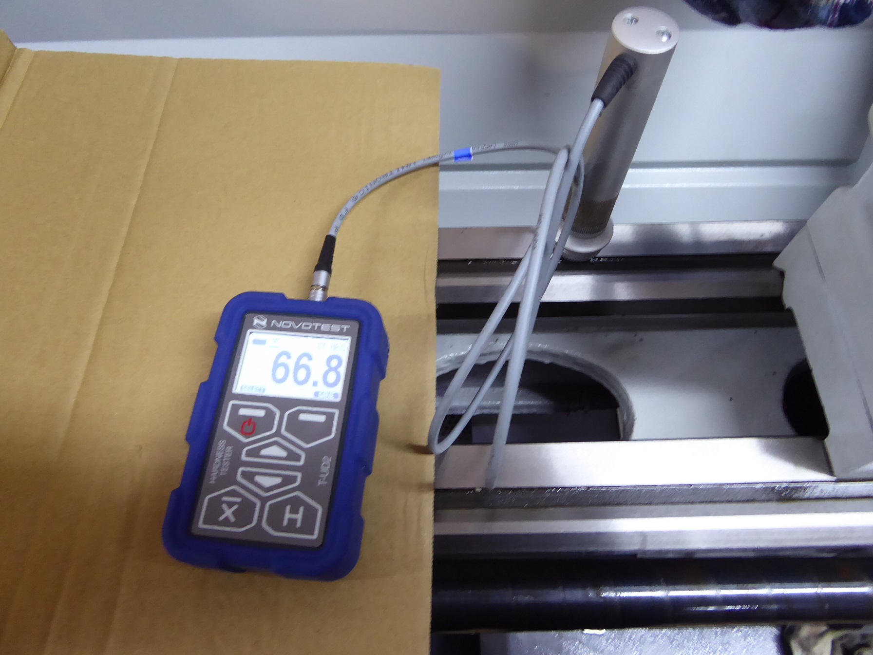

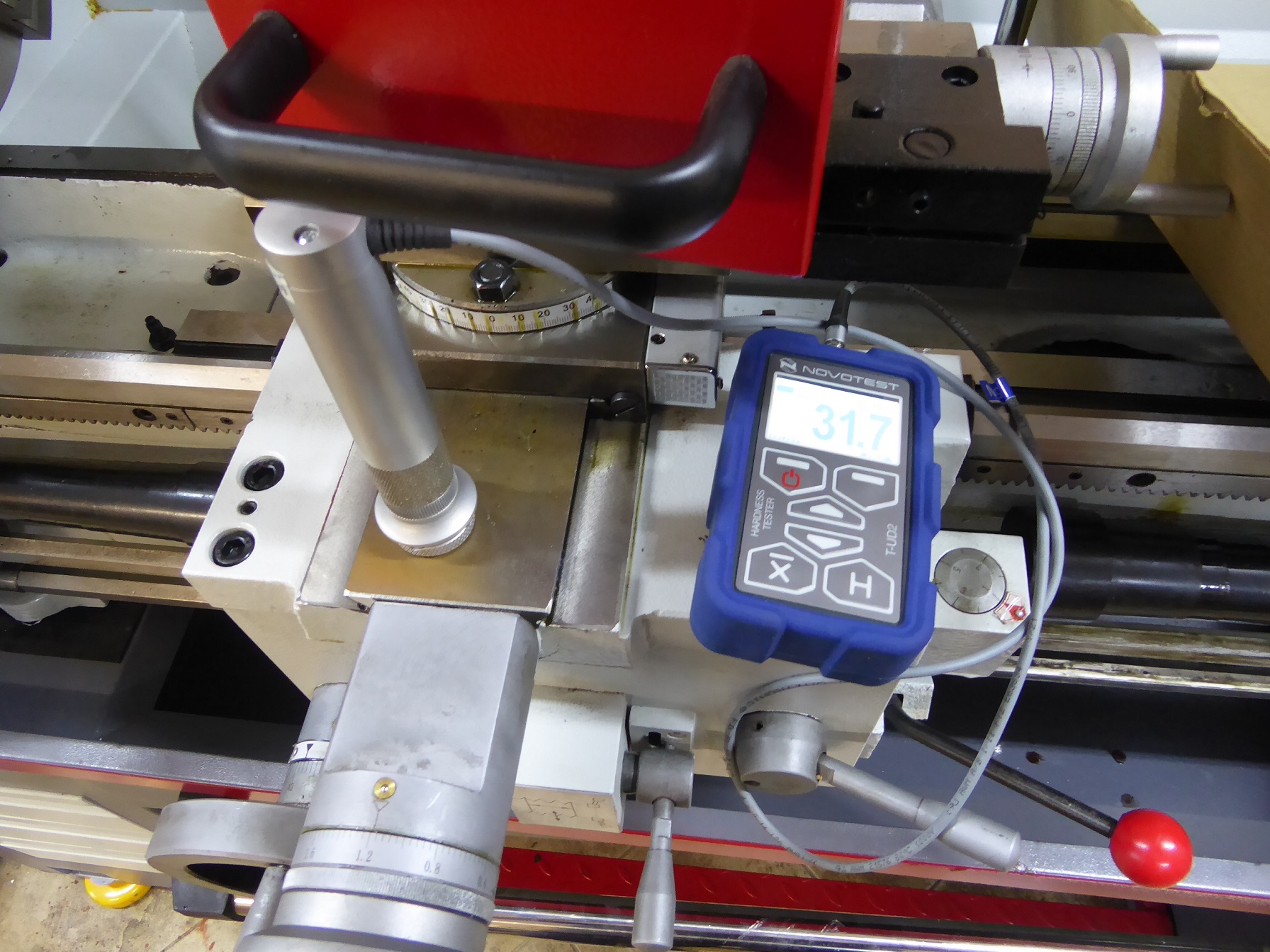

Jak zapowiadałem, po naładowaniu akumulatorów pomierzyłem dziś tylne fragmenty łoża:
pryzma przednia suportu 60,1 HRC,
tylna płaska prowadnica suportu 66,8 HRC,
pryzma konika 61,8 HRC,
prowadnica płaska konika 65,5 HRC,
Niestety nie udało mi się zmierzyć twardości powierzchni ślizgowych jaskółek sań poprzecznych i narzędziowych po których ślizgają się szufladki z uwagi na średnicę sondy,
ale twardość powierzchni płaskiej jaskółki sań poprzecznych wynosi 31,7 HRC, więc pewnie i te powierzchnie jaskółki nie są utwardzone
z kolei twardość szufladki sanek narzędziowych to 43,2 HRC

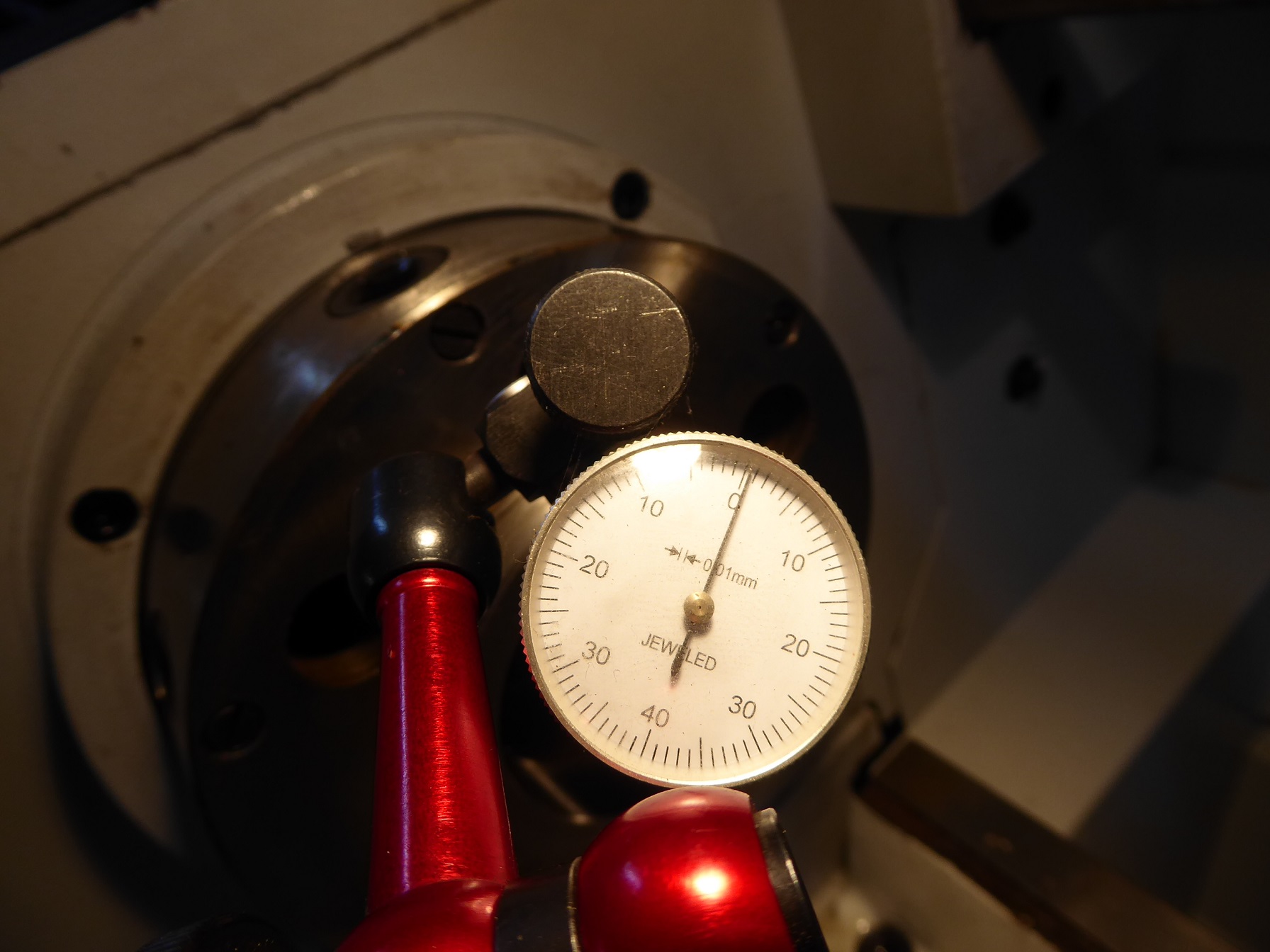

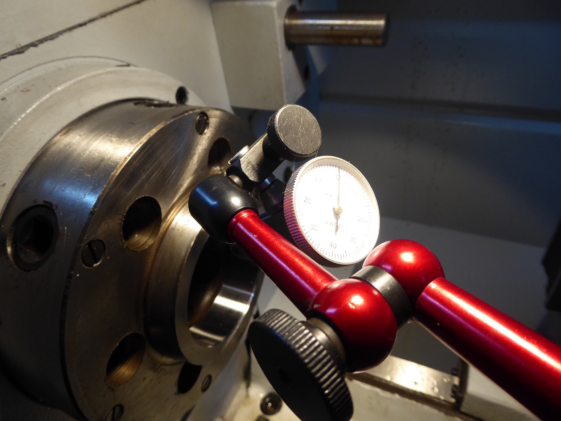

Bicie gniazda stożkowego końcówki wrzeciona:
cdn...

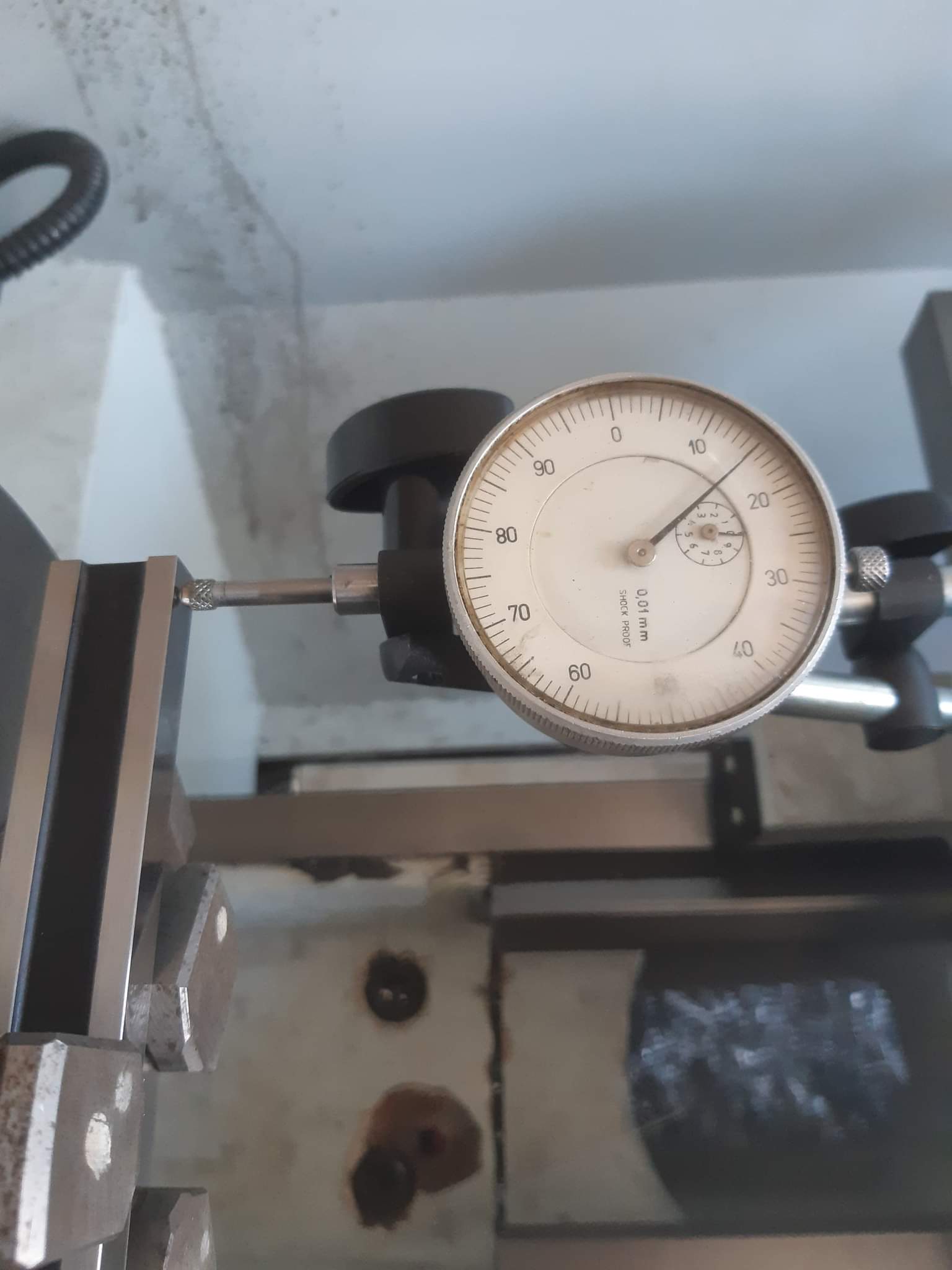

A wracając do prostopadłości sań poprzecznych do osi wrzeciona którą mierzył kolega fulltone88,
zapomniałem dodać, że zanim Kolega weźmie się za podskrobywanie jaskółki poprzecznych, należy sprawdzić i ustawić równoległość osi wrzeciona do osi łoża (test G5b), bo być może prostopadłość sanek poprzecznych do osi łoża jest w normie(test G10), a na otrzymany wynik złożyło się skręcenie osi wrzeciona do osi łoża!
Oś wrzeciona można skorygować przekręcając wrzeciennik (najlepiej pod nadzorem czujnika zegarowego dostawionego do końca trzpienia pomiarowego) po poluzowaniu pionowych śrub mocujących wrzeciennik do łoża.
Do regulacji służą dwie poziome śruby regulacyjne z lewego(patrząc od gitary) boku wrzeciennika, co jest pokazane od 5:02 minuty włoskiego filmu
Jak już będziemy pewni, że obie osie(wrzeciona i łoża) są równoległe, wtedy należy powtórzyć test prostopadłości (G10)...

Oczywiście. W inny sposób nie zamierzałem tego zaczynać, na razie czekam na trzpień z mk3. Bo przetaczac i regulować za każdym razem to zajmie wieczność przy tej maszynie.

Powiedz mi bo widze że masz inną flanszę od camlocka. Jaki masz tam stożek we wrzecionie? W sensie który da się założyć tam.
- Posty w temacie: 90
- Posty: 12355
- Lokalizacja: Skępe
Re: Tokarka MTP 360x1000 CZ1440G/1 Testy pomiary informacje
Mam podobny do Twojego, z gniazdem wewnętrznym Mk4. Gdzieś kiedyś natknąłem się na informację, że wrzeciona mają specjalne stożki skrócone (Morse'a?), ale nie mogę tego znaleźć..
Może się przyda..
https://slideplayer.com/slide/12393900/
http://www.edproject.co.uk/MT45adapter.html
Tu bardzo dobrze opracowana DTR-ka do bardzo podobnego mechanicznie do naszych tokarek klona, wiele rozwiązań jest albo identycznych, albo podobnych, może się przydać w razie problemu..
