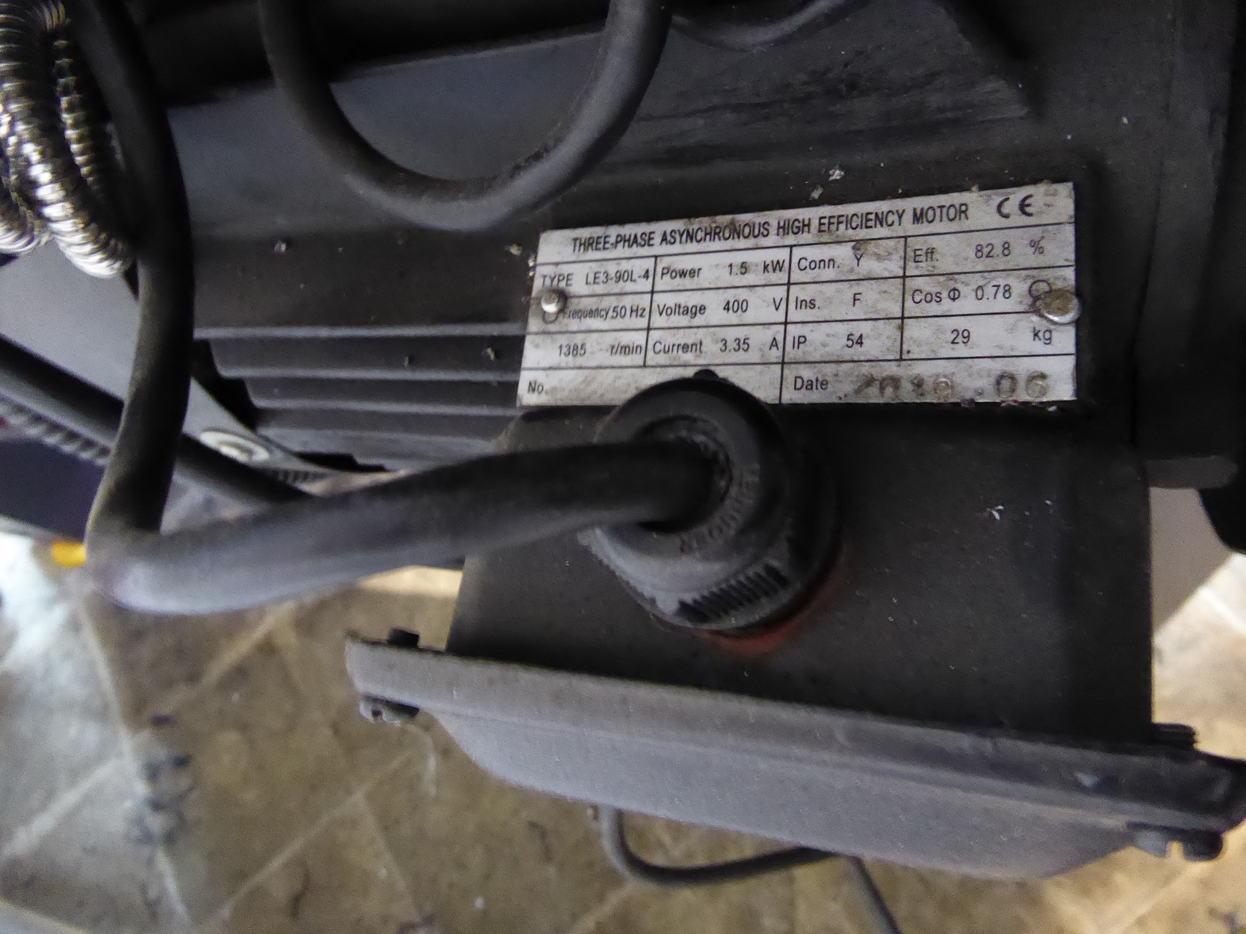

Pytanie do właścicieli Cormaka Tornado 360x1000 w wersji tej nowszej z przelotem wrzeciona 52 i konikiem mk4 . Jaki tam jest silnik? Pisze, że 2.0/2.4kW, ale mi chodzi jaki to rozmiar mechaniczny i obroty? Przypuszczam ze łapowy rozmiar 90 1400 obrotów. A może większy np 100 albo 112?

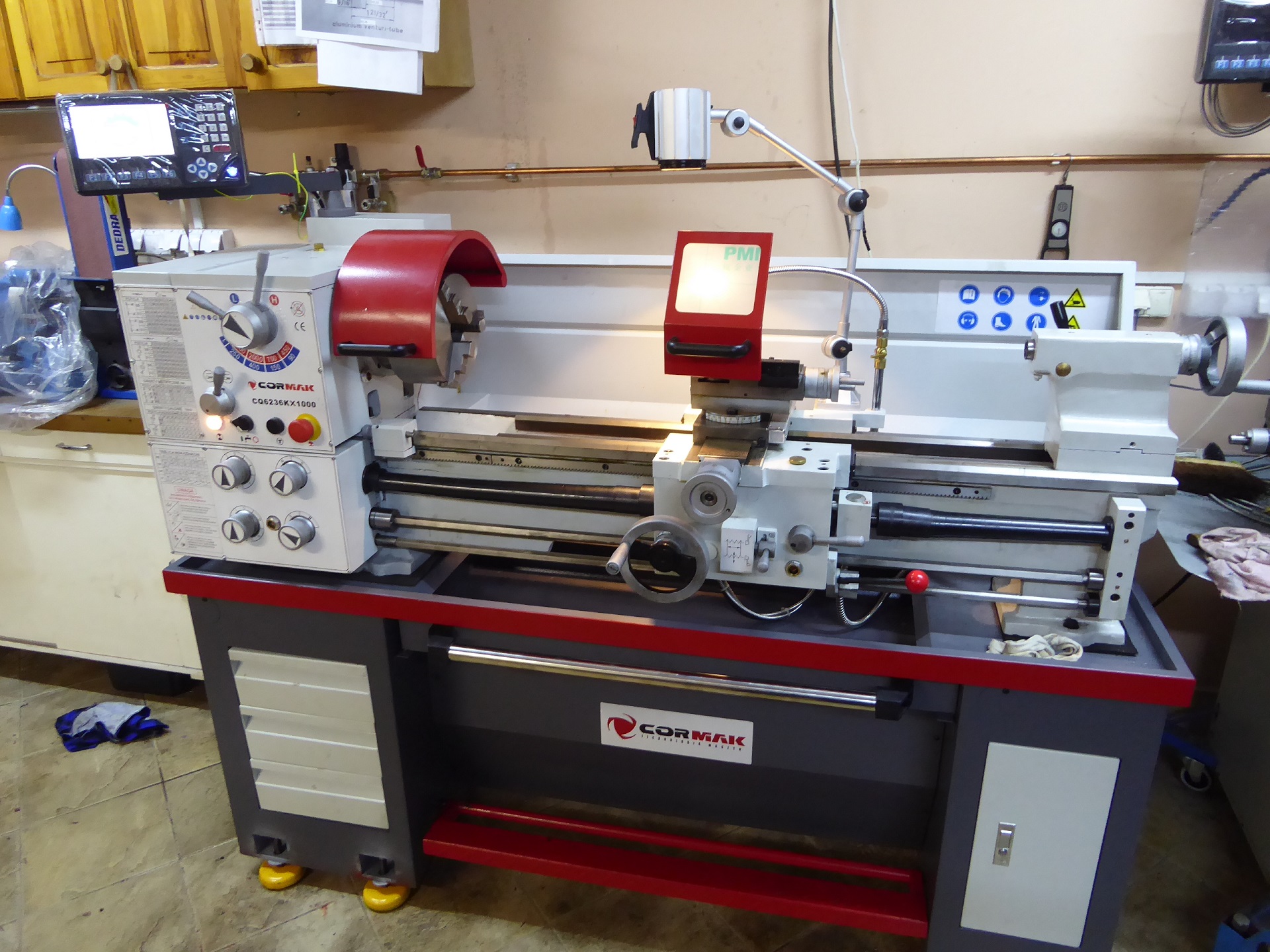

W mojej Cormak Tornado 360x1000(CQ6236Kx1000) z przelotem wrzeciona ⌀52 i konikiem Mk3, silnik ma taką tabliczkę jak niżej, wygląda na 90-tkę, 1,5kW/1385obr/min

U Ciebie jest rozmiar 90L.

Dokładnie.
