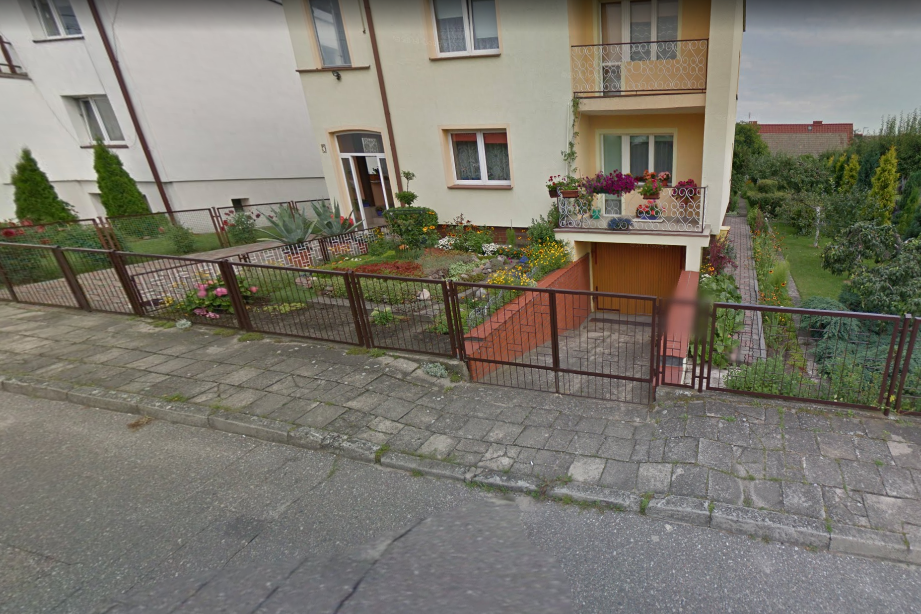

Czy mógłby mi ktoś jakoś pomóc (pokazać obrazowa, zaznaczyć na zdjęciach czy coś) jak oddzielić tokarkę od całego stołu? W najbliższym czasie będę jechał po swoją używaną od gościa, który dostał taką w spadku i nie ma o tym pojęcia większego. Sprzedaje, bo mu to nie potrzebne. Tak wiec muszę sobie poradzić jakoś sam z ojcem w wyciagnięciu tokarki z ciasnego garażu, który jeszcze jest w dole. Jedyne co mi przychodzi do głowy to żuraw silnikowy i oddzielenie góry od dołu dla łatwiejszego zapakowania na przyczepę. tokarki, a dół w częściach, aby pomieścić ją.
Może ma ktoś jakieś pomysły jak się z tym uporać?

Na pewno trza wycofać przyczepkę do garażu, bo na żurawiu ciężko będzie to wypchać z tego zjazdu.

Nie sądzę żebyście w dwie osoby ją podnieśli, my w cztery osoby nie daliśmy rady. Tylko żuraw warsztatowy.
