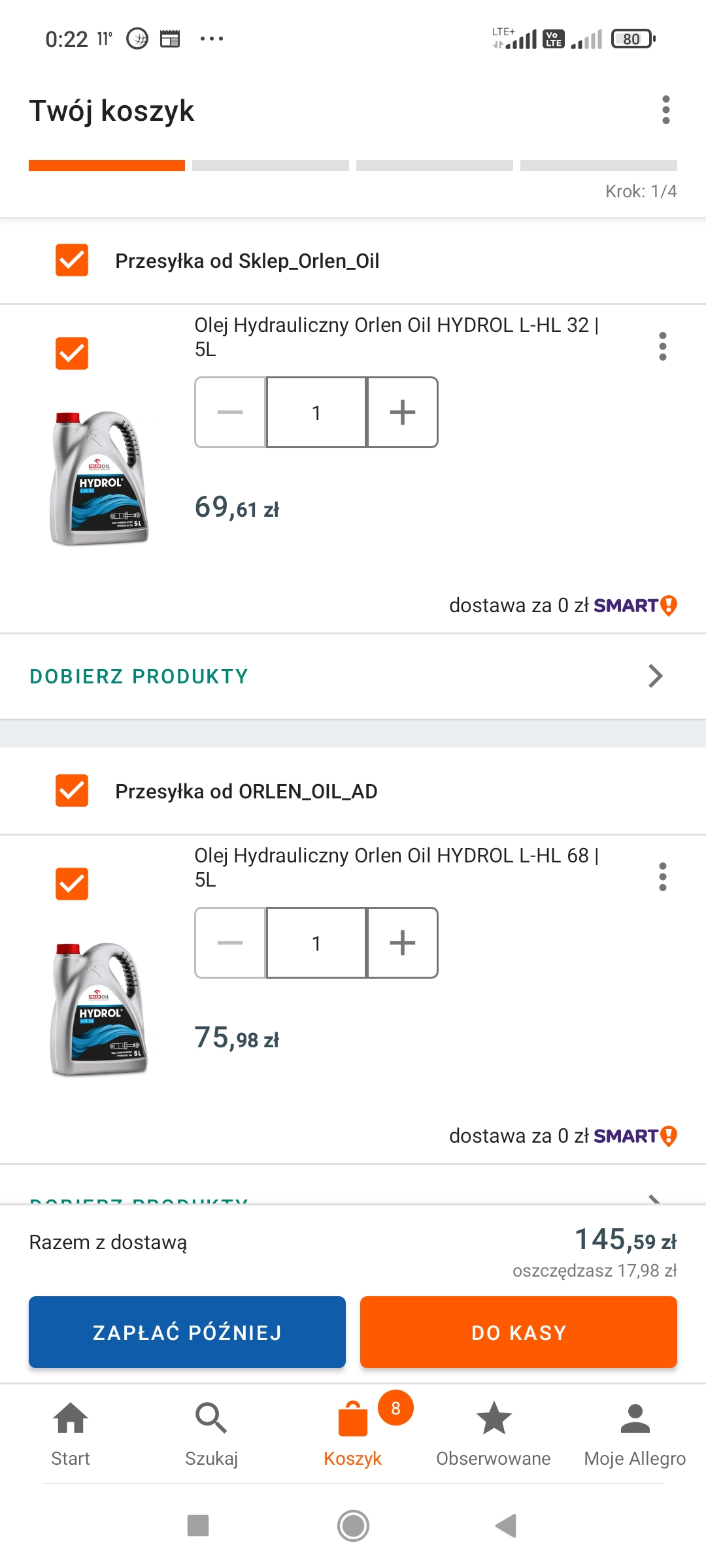

5L wystarczy do wrzeciennika, skrzyni i suportu? Mogę prosić o napisanie wprost co kupić? Bo tego na rynku jest pełno różnych firm i pod różnymi nazwami. Jedni piszą olej maszynowy i jakąś specyfikacja, a i nie olej hydrauliczny i jakąś jedna z setek specyfikacji...

Czy te dwa z orelenu będą odpowiednie?
L-HL 68 do skrzyni przełożeń i suportu
L-HL 32 do wrzeciennika.

Oleje hydrauliczne mają nieco inną funkcję i mniej dodatków przeciwciernych.
jako olej do skrzyń wrzeciennika, skrzynki posuwów i suportu może być np OLEJ PRZEKŁADNIOWY TRANSOL SP/CLP 100,
https://alle gro.pl/oferta/olej-przekladniowy-transol-clp-100-5l-7362915295?snapshot=MjAyMi0wNS0wM1QyMTo0NjoyMC4zNDdaO2J1eWVyO2VjNDIyNTYyMjNjMDQ2NTI4OWVjMjhkOTVmNTFmYWRjMTAxZGYyZjgyODNmNmMzOGJlY2IwMjNkNzQyM2FkNGY%3D
lub NAFTOCHEM VELONAFT VG-5,
https://alle gro.pl/oferta/olej-wrzecionowy-velonaft-vg-5-jak-velol-9-5l-10639885679?utm_feed=aa34192d-eee2-4419-9a9a-de66b9dfae24&utm_content=supercena&utm_content=lvsku&utm_term=desc-yes&utm_source=google&utm_medium=cpc&utm_campaign=_mtrzcj_chemiakcesor_pla_pmax_sc&ev_campaign_id=18003411299&gclid=CjwKCAjwvNaYBhA3EiwACgndgmwE1h9qVuasK_w_iRIJrZSTkQUP_JzWclDNRvDsHqlmNRnBR7t8MBoCUREQAvD_BwE
a do smarowania kół zębatych gitary, śruby pociągowej, śrub sanek lepki Texaco Multifak T EP 2
https://alle gro.pl/oferta/texaco-multifak-t-ep-2-op-0-4kg-10918985086?snapshot=MjAyMi0wNi0xMFQwNzoyMDoxMi40NzhaO2J1eWVyOzg4MTQ1YjRhYmZmMzMzODM2NmYxNzI2MmM0Y2UyYTRiODEwODZlNmI4MmE4Mjk2MTJmYTYyNGFhNjRiMTQxNmQ%3D
Natomiast powierzchnie suwliwe - pryzmy łoża, jaskółek sanek, smaruję nierozcieńczonym olejem do wrzeciennika (pompką od smarowania łańcucha piły wstrzykuję go do kalamitek), oraz po czyszczeniu łoże i inne elementy natryskuję za pomocą spryskiwacza do okien olejem rozcieńczonym naftą, która to mikstura jest doskonale penetrująca, a metoda pozwala na szybkie tworzenie filmu olejowego na dużych, także skomplikowanych kształtem powierzchniach..

Bardzo dziękuję Roman. Wiem więcej niż oczekiwałem jak zwykle dzięki Twoim pełnym wypowiedzią
Pisałeś na koniec, że łoże oraz inne elementy po czyszczeniu natryskowa olejem z nafta. Jakis konkretny olej czy jeden z tych do maszyny?

Ten od wrzeciennika, ale może być też LAN46..
Ja tą miksturą natryskuję też narzędziaby nie rdzewiały bo para wodna jest wszędzie, a także pomiarowe(oprócz szkiełek czujników i części gumowych, bo od oleju poliwęglan może żółknąć, a gumowe nakładki narz. pomiarowych nie zawsze są olejoodporne)

U mnie do wrzeciennika weszło ok 2L(do połowy przeziernika), a do reszty nawet nie po litrze... piątka starczy.
