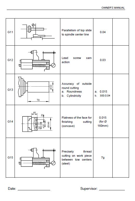

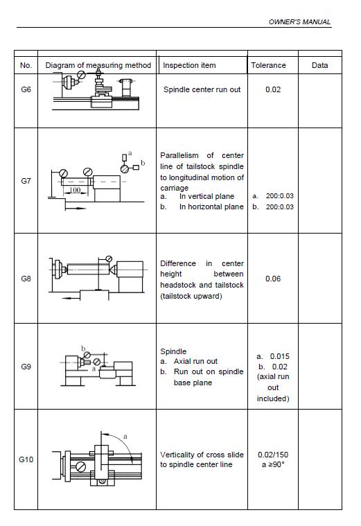

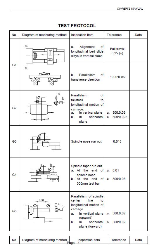

W dtr-ce do mojej niestety też karty inspekcyjnej nie było (ciekawe dlaczego?), ale jak się zorientowałem, to różne podobne klony tego modelu mają jedną wspólną standardową, z identycznymi granicznymi wartościami tolerancji,
jak w tej (wartości zmierzone to już inna sprawa)
możecie porównać sami..
https://www.google.com/url?sa=i&url=htt ... AdAAAAABAD
https://www.google.com/url?sa=i&url=htt ... hx6BAgAEAw
https://www.google.com/url?sa=i&url=htt ... YDegQIABAU
https://www.google.com/url?sa=i&url=htt ... YDegQIABAf
Można więc przyjąć podane tam zakresy za wzorcowe..

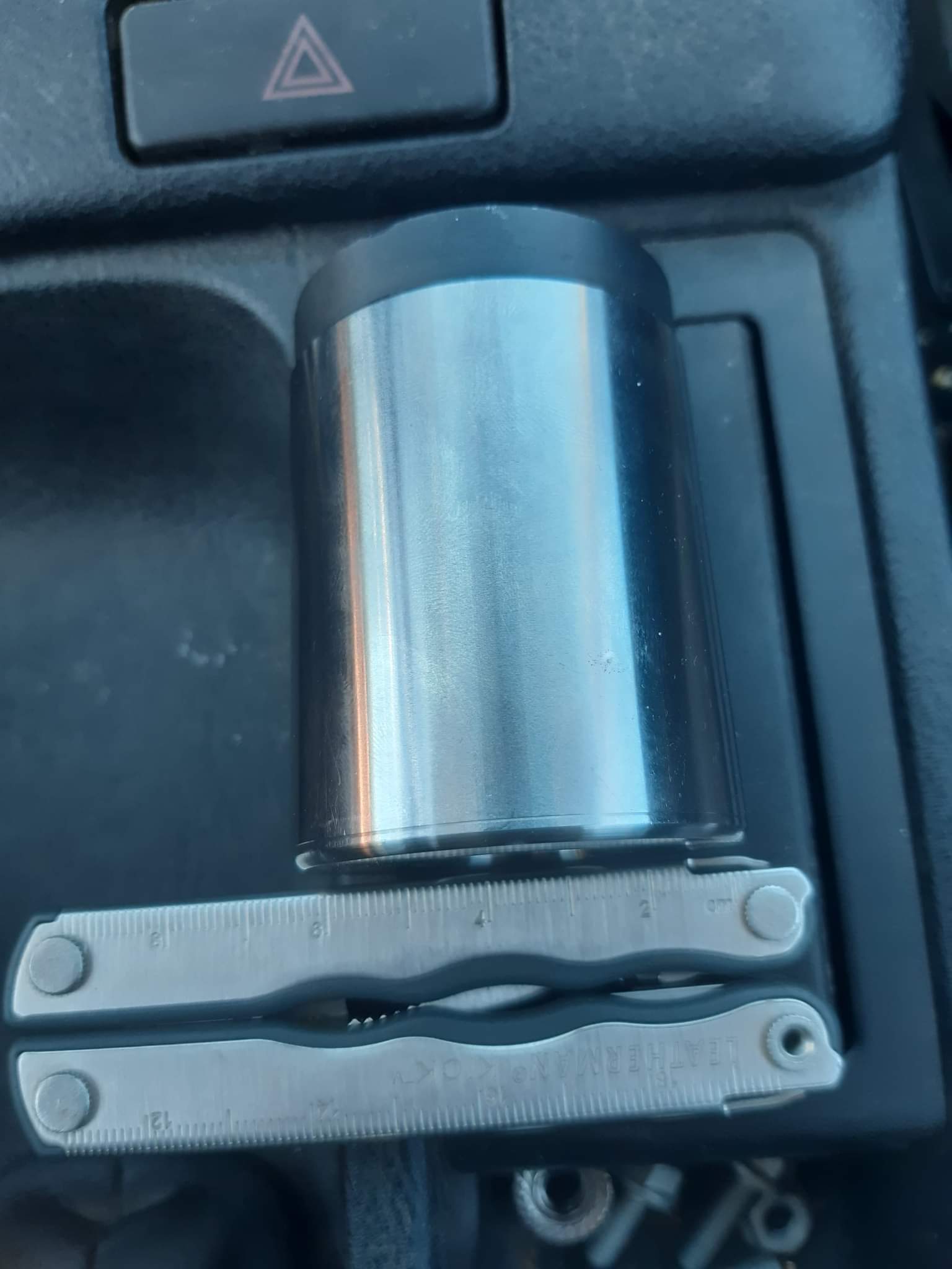

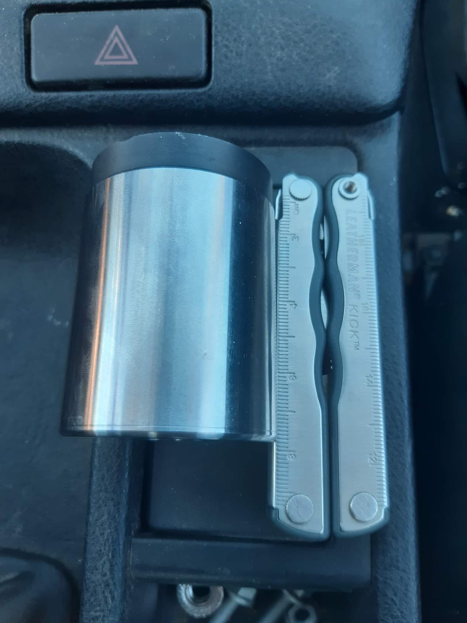

Zdobyłem trzpień pomiarowy na stożek mk4. Z instrukcji wynika że we wrzecionie jest mk5. Chciałem kupić redukcję z 5 na 4 ale w sklepie nic nie dopasowali i powiedzieli że to nie mk5. Więc jeśli nie mk5 to co to za stożek?
Dodane 38 minuty 52 sekundy:
Obrazek Obrazek
upanie
Posty w temacie: 12
Posty: 1962
Lokalizacja: Wyszków
Re: Tokarka MTP 360x1000 CZ1440G/1 Testy pomiary informacje
#310
Post napisał: upanie » 18 maja 2022, 14:39
MK6
