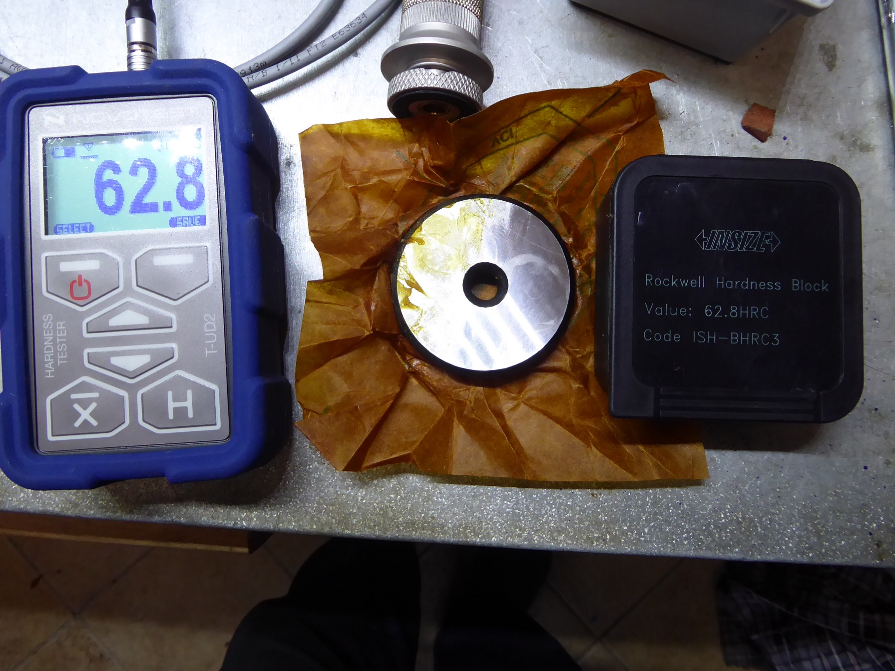

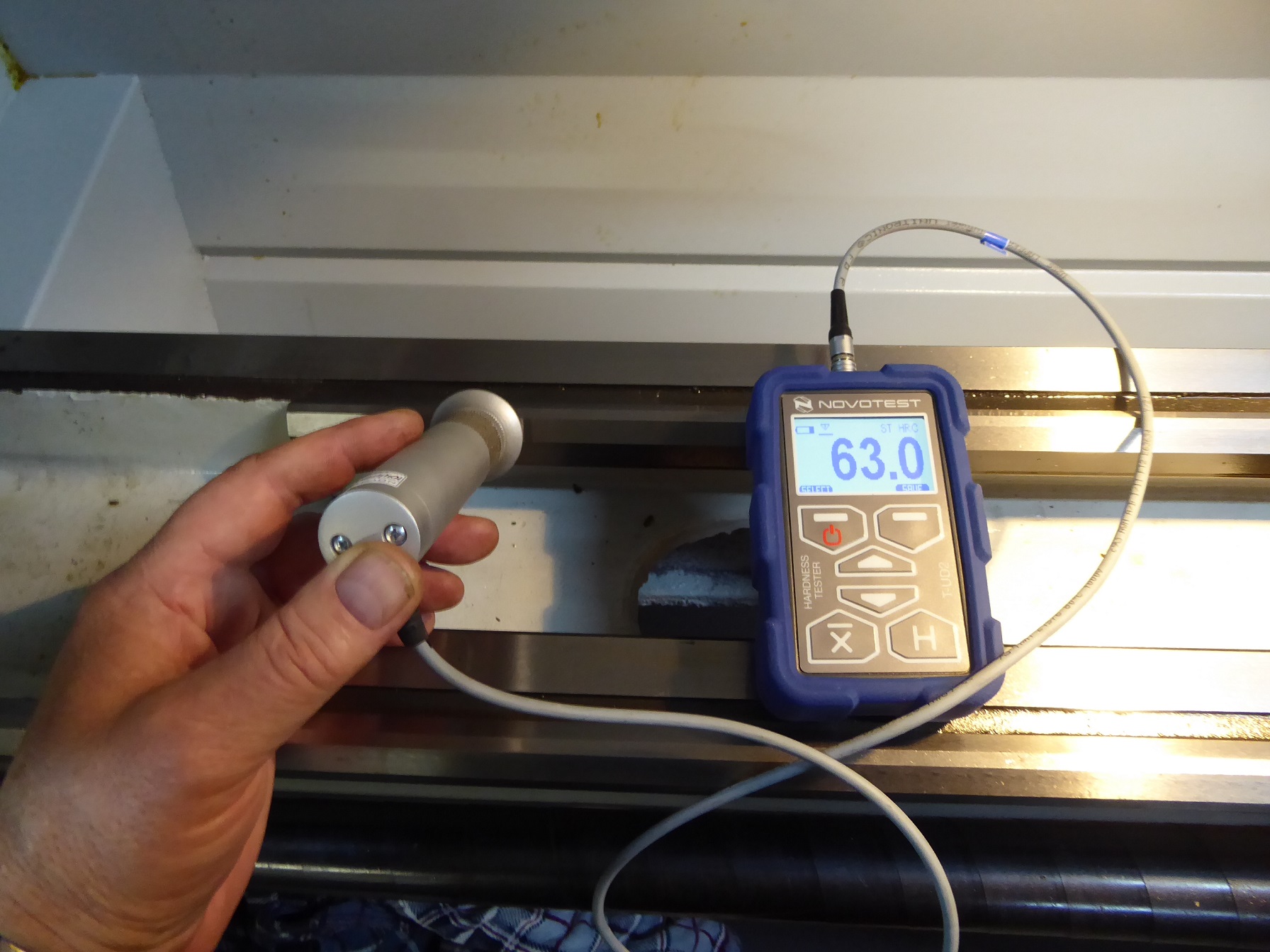

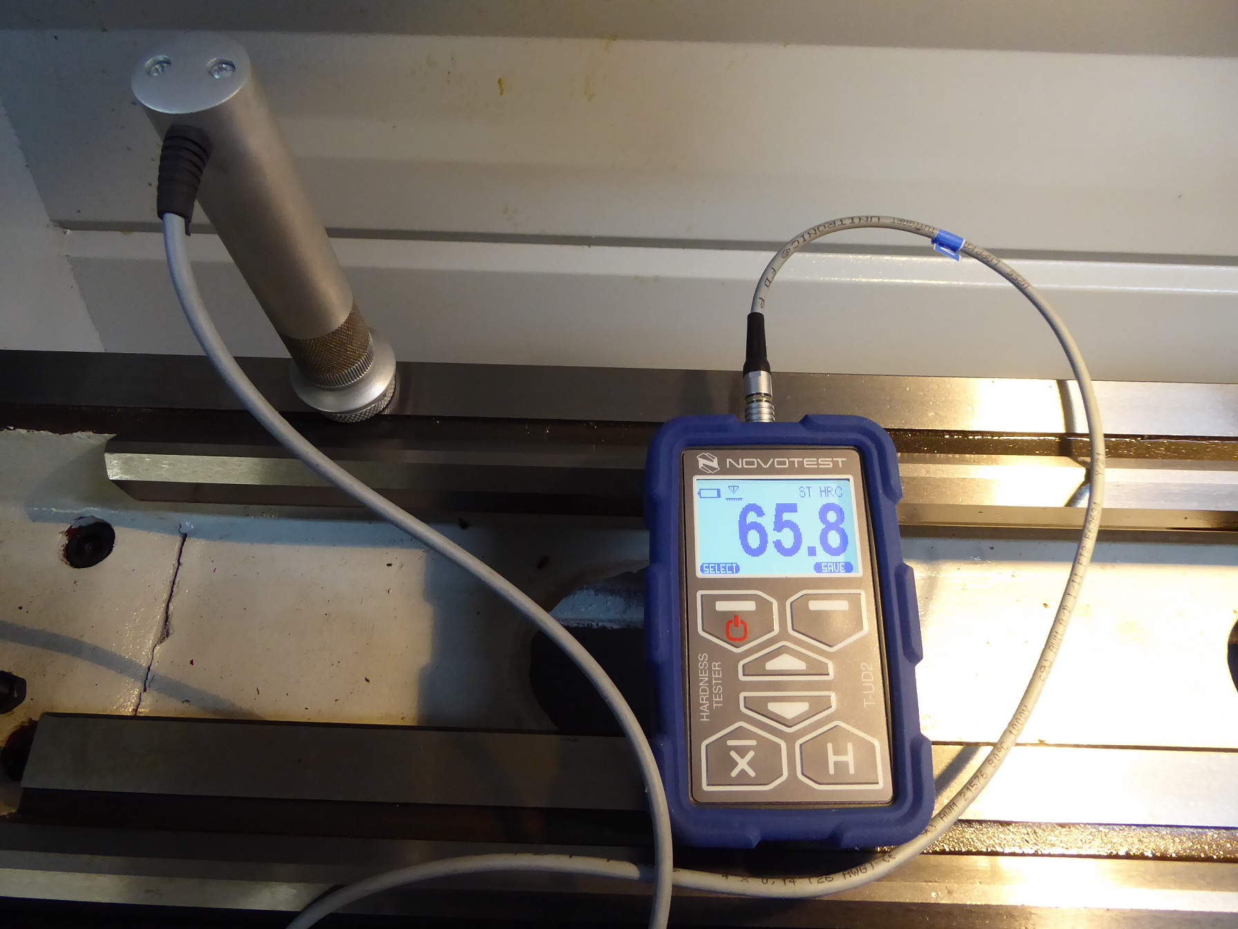

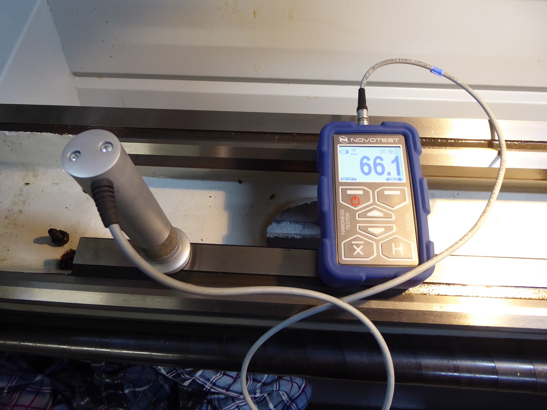

Mierzyłem dziś twardość pryzm łoża swojej tokarki przy wrzecienniku (na końcu łoża i pod sankami nie zdążyłem, bo mi się bateria w przyrządzie rozładowała, ale zrobię..)
pomiar porównawczy z wzorcem (62,8HRC)
pomiar pryzmy przedniej suportu,
pomiar pryzmy tylnej (płaskiej) suportu,
pomiar pryzmy przedniej(płaskiej) konika,
pomiar pryzmy tylnej konika,

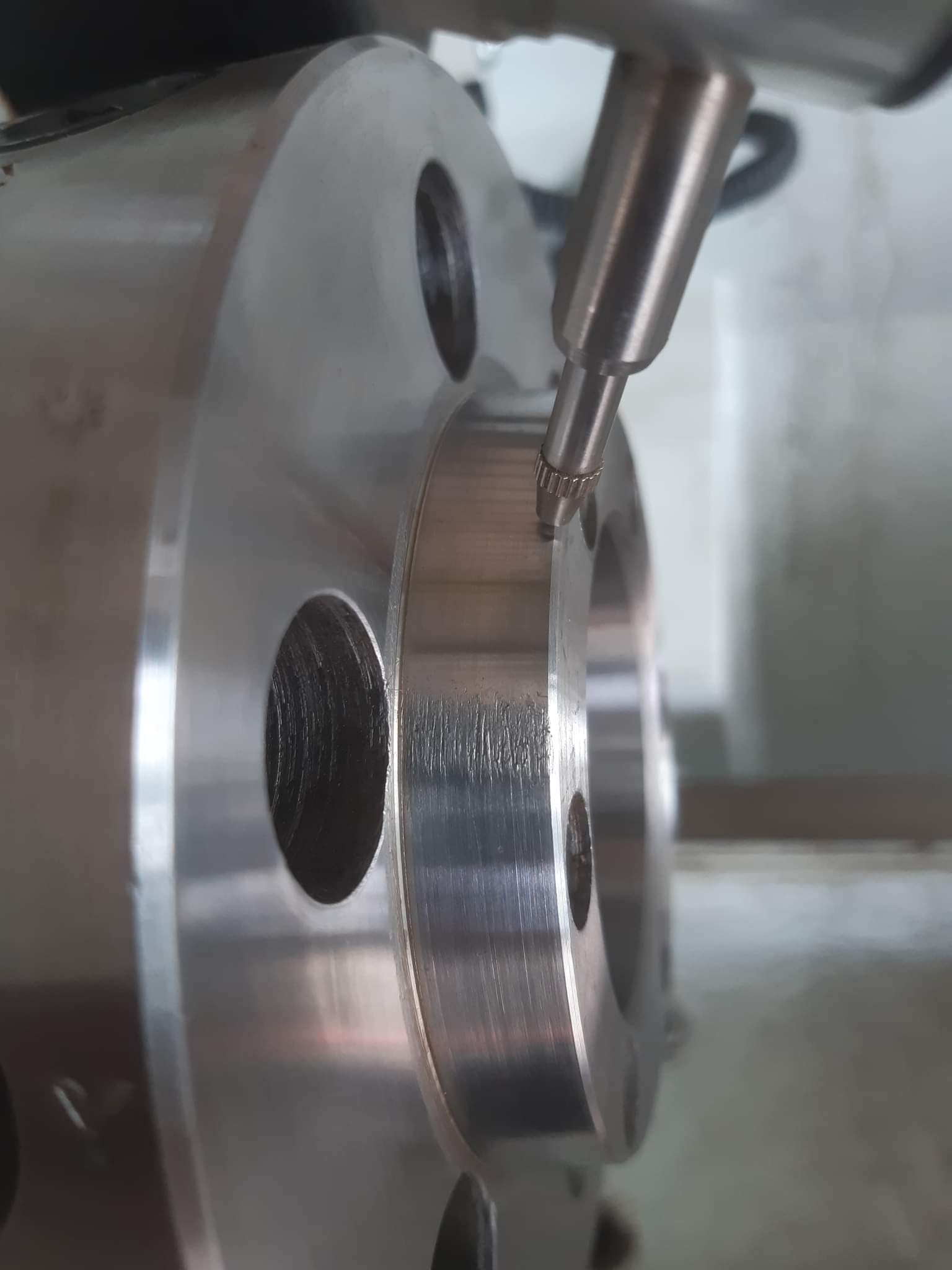

Tak zrobię. Może byc alu wałek? Czy stal? Troche martwi mnie ta powierzchnia od camlocka. Nie wygląda to tak jak u włocha na filmie :(
Dodane 9 minuty 38 sekundy:
Avalyah pisze:
16 maja 2022, 23:31
Chodzi o flanszę pod uchwyt tokarski, tak? Tam gdzie sprawdza bicie w otworze, na stożku itd?
Tak, flansza od camlocka na wrzecionie. Łożyska ok, luzu nie ma. W środku stożek siako tako, jak założe redukcje i ten kieł to na końcu bije 0,03. (Wszystko czyste oczywiście) Może ten kieł i redukcja taka, ale przylgnia i stożek na którym opiera sie uchwyt wyglądaja słabo. Obrazek

Chyba pod uchwytem ?
a prostopadłość sanek poprzecznych do osi wrzeciona lepiej sprawdzać za pomocą liniału(lub równej listwy) ustawionego w szczękach, a nie wg korpusu uchwytu który może nie być idealny.
Liniał się najpierw mocuje poziomo miedzy szczękami i ustawia tak by oba końce obracając dawały ten sam odczyt nieruchomego czujnika(jest wtedy idealnie prostopadły do osi wrzeciona), a potem za pomocą sanek poprzecznych przejeżdżamy czujnikiem wzdłuż niego mierząc odchyłkę ruchu sanek od ustawionej wcześniej płaszczyzny poprzecznej do osi. Norma 0,02/150mm.
na filmie od 2:53min
Dodane 18 minuty 30 sekundy:
fulltone88 pisze:Może byc alu wałek? Czy stal?
tylko stal.
fulltone88 pisze:W środku stożek siako tako, jak założę redukcje i ten kieł to na końcu bije 0,03.
Niby dwie-trzy setki dla wielu maszyn dopuszczalne, a pomiar diatestem/czujnikiem w środku gniazda stożkowego co pokazuje?
Zaznacz ewentualnie kreską punkt największego bicia(z zapisem wartości), a następnie zmierz bicie zewnętrznego stożka Camlocka też zaznaczając punkt max bicia i wartość. Jeśli się pokrywają, to albo jeszcze luz łożysk, albo powierzchnie końcówki wrzeciona tak obrobione, że biją w stosunku do powierzchni pod łożyskami, i tu już bez szlifu niewiele się zrobi... Ale szlif Camlocka wcale nie jest łatwy, bo trzeba zgrać dwie(czerwone) powierzchnie stożka i flanszy by uchwyt dokładnie leżał na obu, czyli kupa pasowania..
