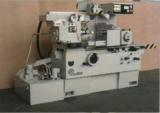

Na stronie producenta znalazłem mało wyrazne zdjęcie dziś produkowanej szlifierki.
Wygląda na to ze tez zrezygnowali z napędu hydraulicznego. Moze ktoś potwierdzić lub zaprzeczyć ?
[ Dodano: 2012-11-11, 10:00 ]
Cofam pytanie
Znalazłem więcej zdjęć i jednak hydrauliczna. Schowali tylko agregat do tyłu.

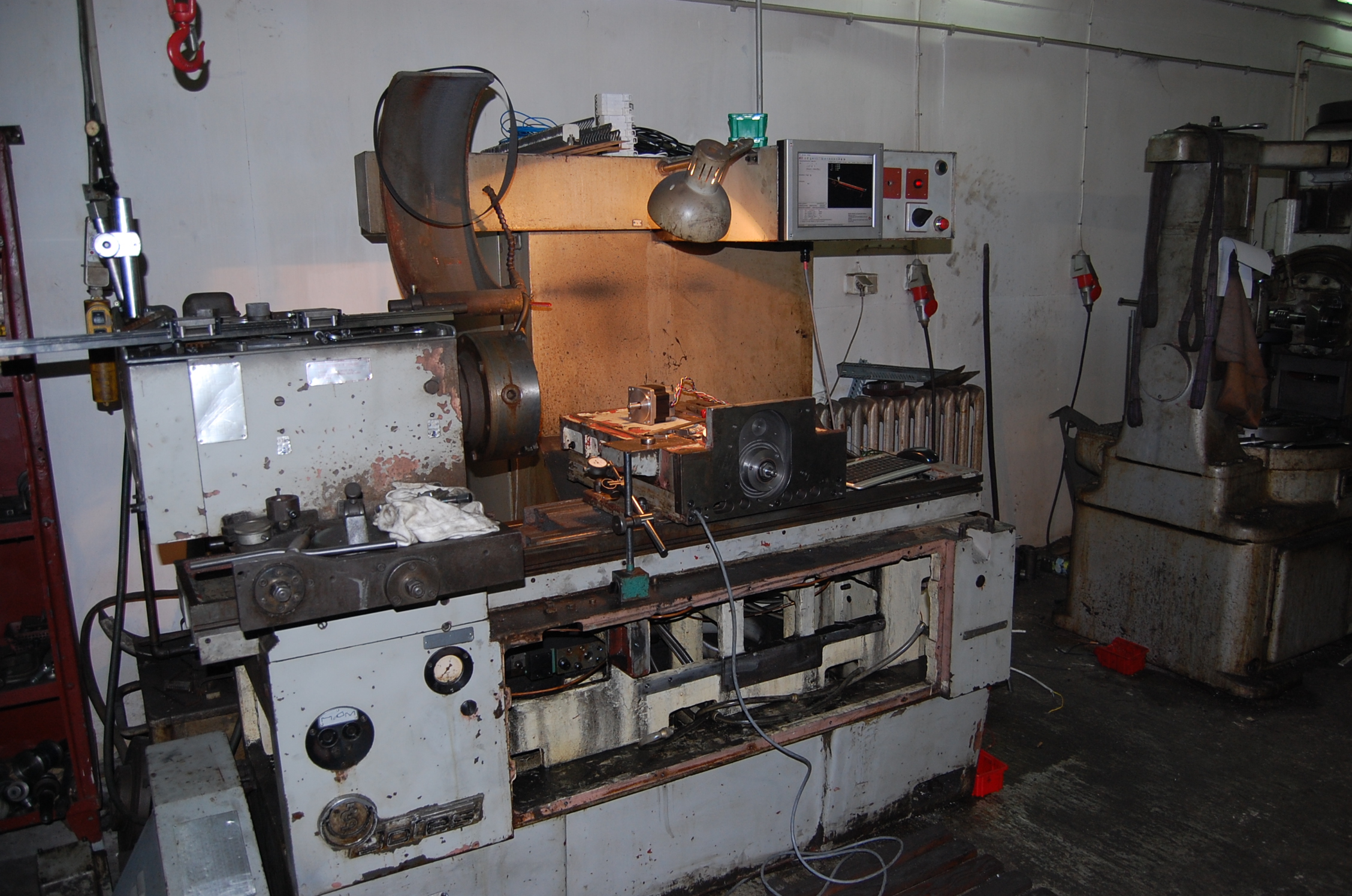

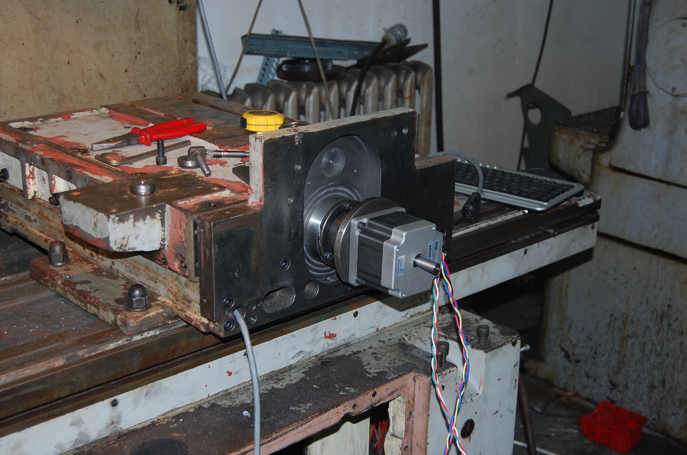

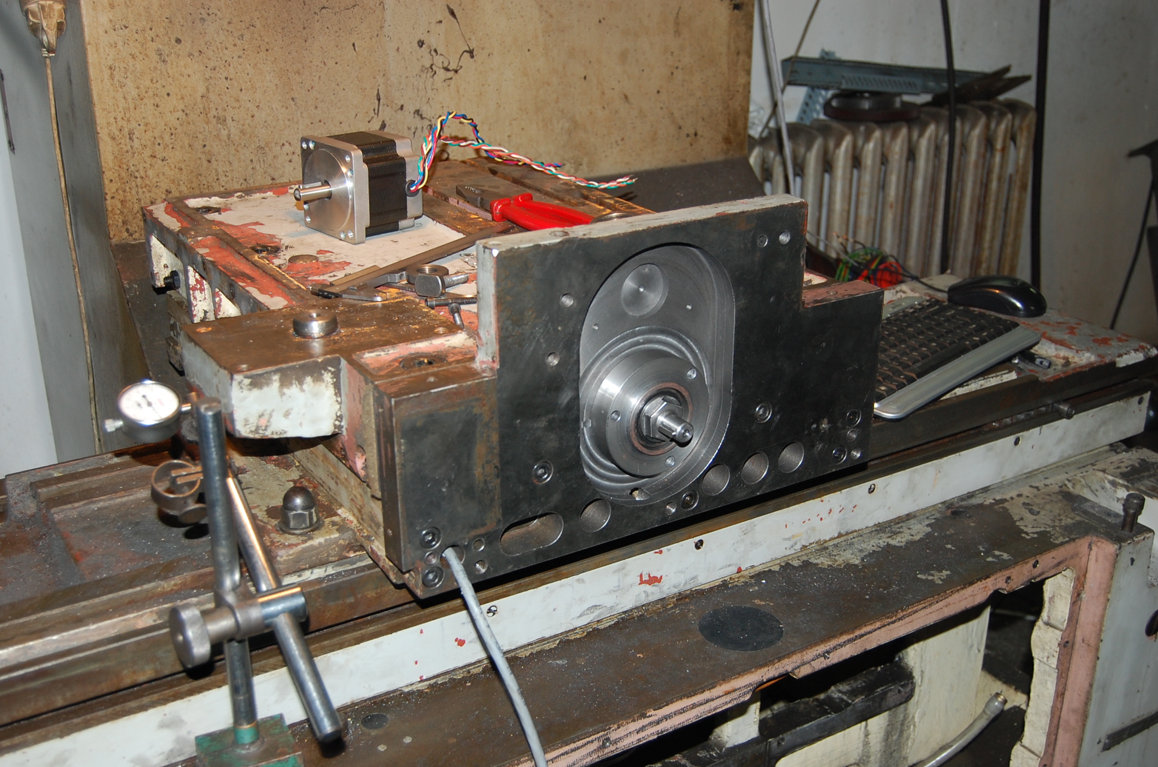

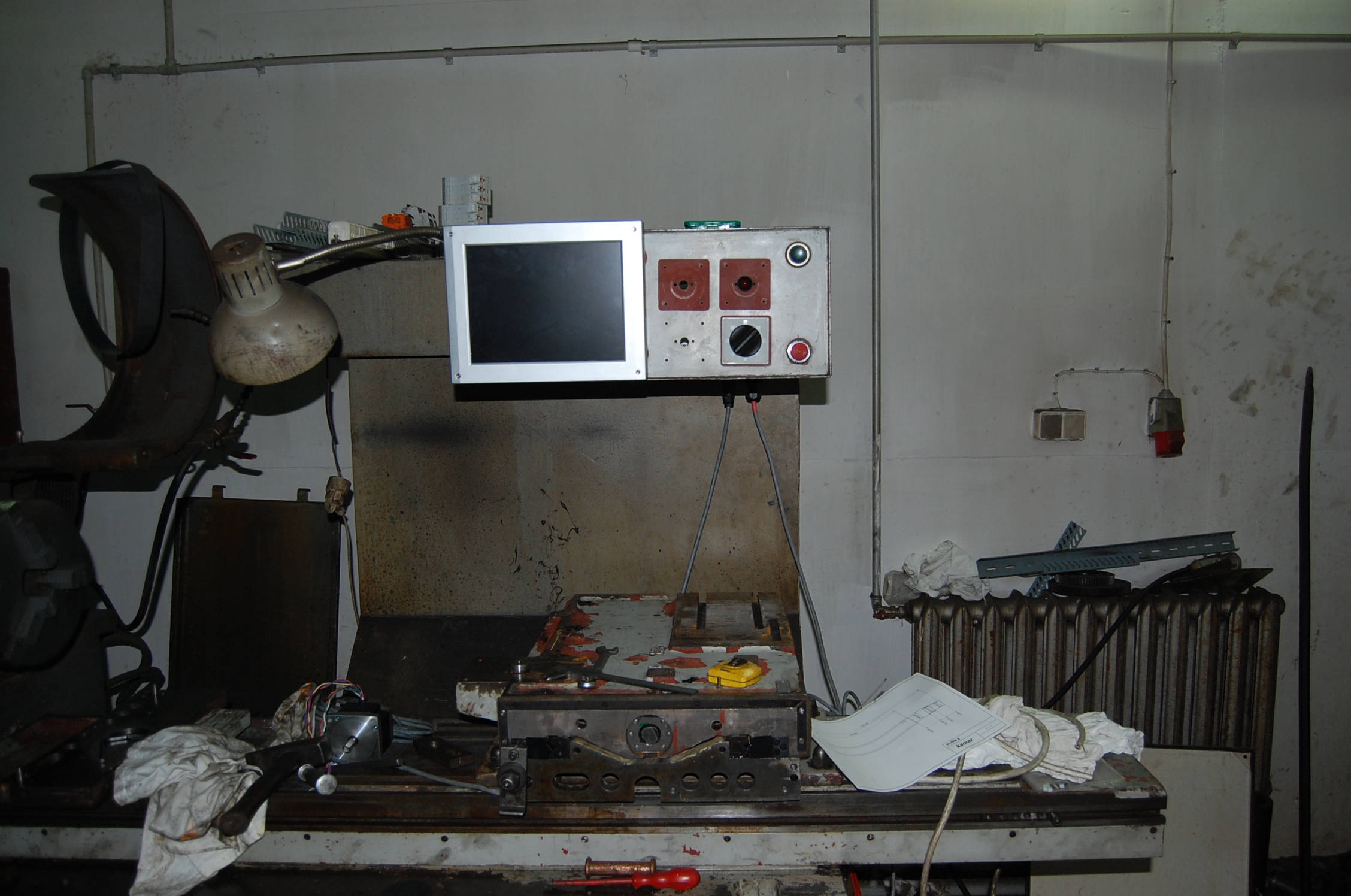

Zaczyna sie powolutku ruszać. Oś x przy wielokrotnych najazdach przez cały stół, zawraca praktycznie w zerze przy 6m/min. Luz nawrotny na nakrętce od kol. zmarnowany150 chwilowo 8 setek ale blok łożyskowy byl skladany bez jezdzącego silnika i pewnie coś się jeszcze urwie. Chociaż, przy tak ciężkim zespole to też nie jest zły wynik.

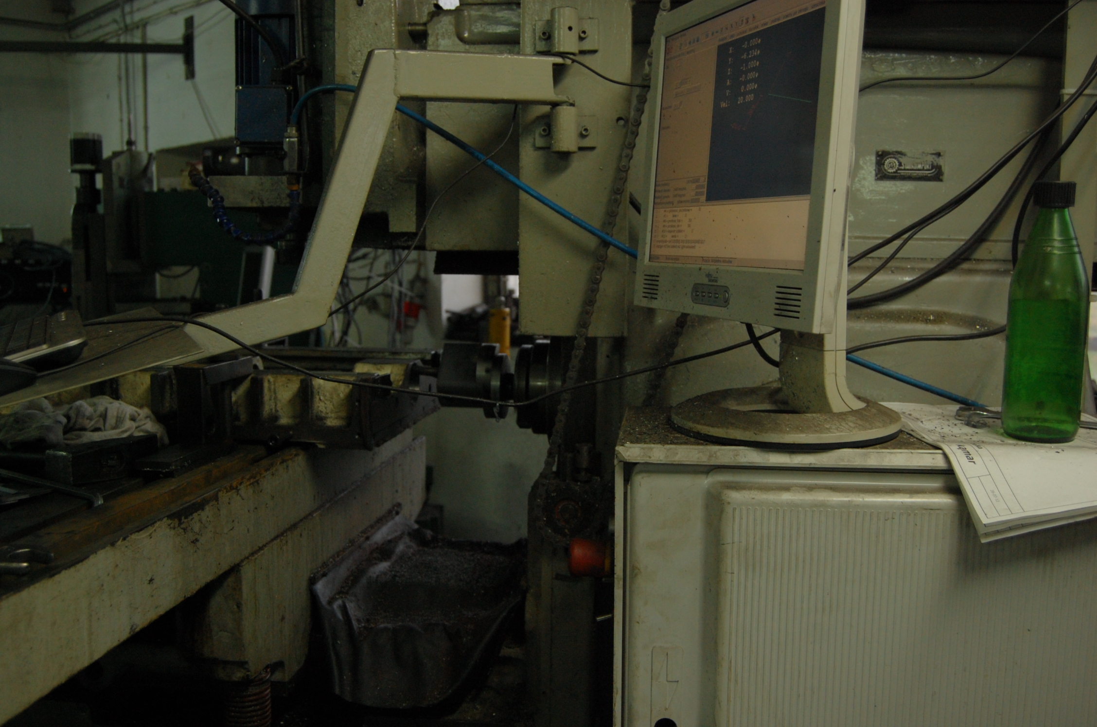

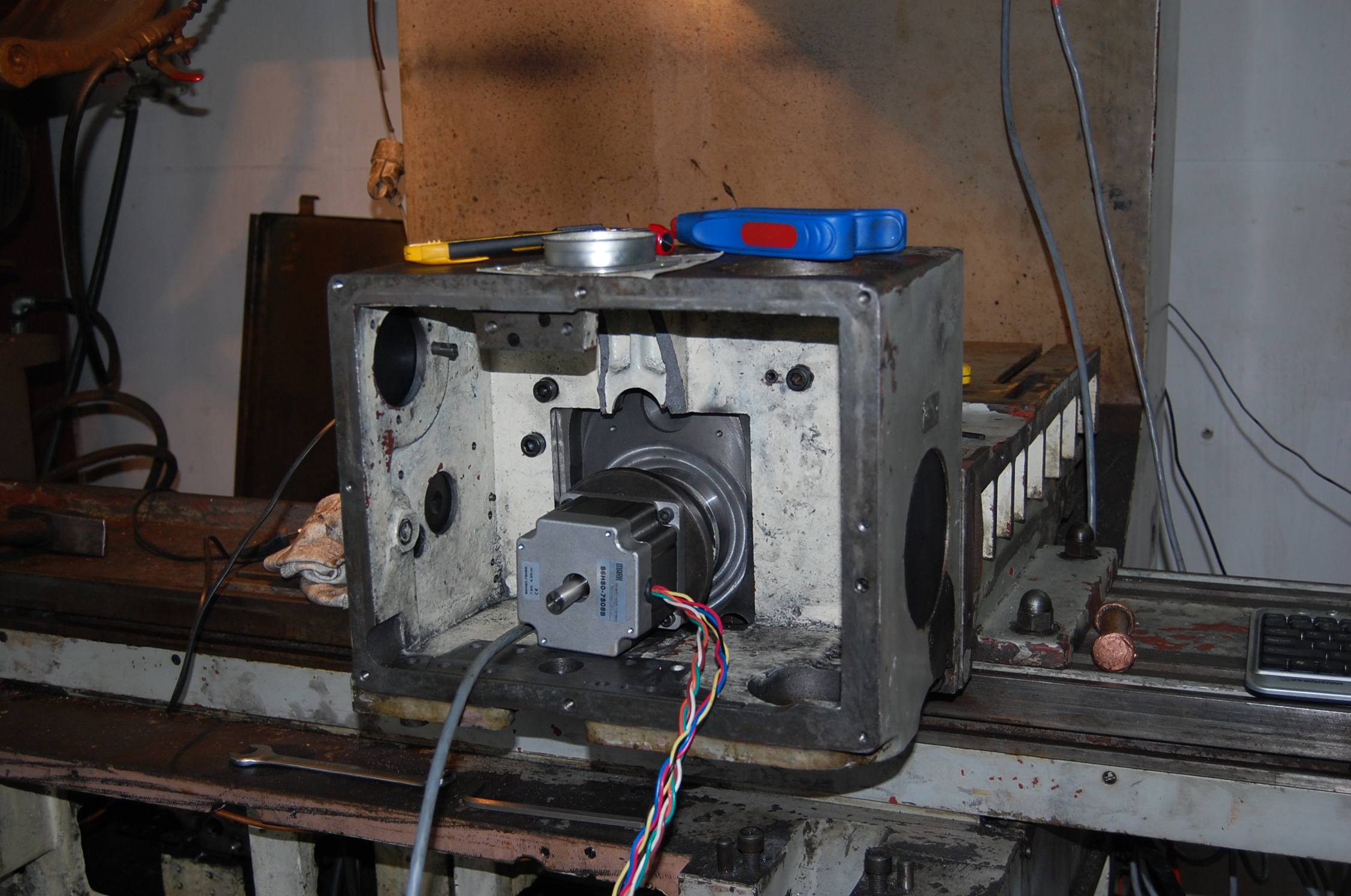

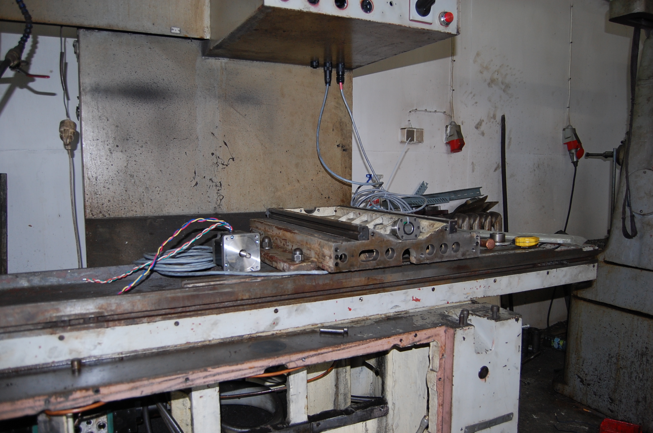

Dalsze prace przy " Y "
